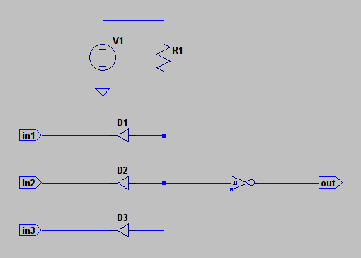

Das Bild zeigt ein NAND Gatter mit 3 Eingängen, das mit einem Inverter
gebaut ist.
Diese Schaltung kann ich im Internet nicht finden. Es gibt immer nur das
umgekehrte, nämlich einen Inverter aus einem NAND-Gatter gebaut.
Gibt es einen Grund, warum die obige Schaltung nicht verwendet wird?
Immerhin könnte man mit einem Hex-Schmitt-Trigger 6 Nand Gatter mit
beliebig vielen Eingängen bauen.

Sie wird durchaus gelegentlich verwendet. Wenn du die Dioden umdrehst
und einen PullDown verwendest, dann gibt's das auch als NOR.
Aber sie hat natürlich auch einige Nachteile:
- Die Flussspannung der Dioden verringert den maximalen Low-Pegel. Für
Bausteine mit geringen Versorgungsspannungen stellt das bereits ein
Problem dar. Mit Schottkydioden wird es etwas entspannter.
- Der L-H-Übergang wird nur durch den PullUp getrieben. Ganz schnell ist
die Schaltung daher nicht mehr oder der PullUp muss recht niederohmig
ausgelegt werden.
- Der PullUp benötigt bei LOW-Inputsignalen dauerhaft Strom, ein echtes
NAND ist im statischen Zustand fast stromlos.

Vielen Dank für die Antwort.
Das erscheint mit der größte Nachteil. Wenn der Stromverbrauch keine
Rolle spielt, oder man sehr hohe Widerstände ( 1MOhm ) verwendet, wenn
die Geschwindigkeit keine Rolle spielt.
Das ist eben was mich wundert, mit Google konnte ich nichts finden.

Sie wurde sogar sehr häufig verwendet. Und zwar in der Ära zwischen
klassischen Multiemitter-TTLs 7400 und der Ablösung der TTLs durch CMOS.
Wenn man sich nämlich die Eingangsstufe der Low-Power-Schottky-TTLs
74LS00 genauer ansieht, dann kann man bei NAND-Gattern genau diese
Schaltung entdecken, nur ohne Schmitt-Trigger:
https://commons.wikimedia.org/wiki/File:74LS00_Circuit.svg

Damit habe ich mir auch schon vor Jahrzehnten "krumme" Frequenzteiler
mit dem CD4060 gebaut. Leider musste ein weiterer Inverter noch
verschwendet werden (nur ein Eingangssignal!) um daraus den
positiven RESET-Pegel zu machen...
Also keine neue Erfindung, sondern bewährte Technik, solange man:
- mit der Betriebsspannung nicht unter 5 V geht,
- keine (sub-)nanosekunden Impulse erfassen will und
- für R1 ein Optimum bei Geschwindigkeit UND Strombelastug/
  -verbrauch findet.

Die Diodengruppe mit Pullup sieht gelegentlich auch heute noch so aus
wenn man mehrere digitale Ausgänge (Push/Pull) auf einen gemeinsamen
Eingang legen muss. z.B. um einen Resetpin aus mehreren Quellen bedienen
zu können. Dann muss nicht extra ein neues Bauteil auf die
Bestückmaschine. Widerstand und Diode sind für
Eingangsschutzbeschaltungen und noch manch anderes eh immer mit
gerüstet.

Dass die alten TTL-ICs so aufgebaut sind ist mir bekannt. Ich habe aber
nach einem Bild gesucht, das wie das Bild ganz oben die Dioden und das
Inverter-Symbol zeigt.
Das deutet für mich darauf hin, dass so gut wie niemand ( im Internet
sichtbar ) die Diodenschaltung in Kombination mit einem 74HC04, 74HC14,
40106 o.ä. verwendet.
Falls jemand doch noch über einen Link stolpert, würde es mich freuen,
wenn ihr diesen Link postet.

chr schrieb:
> Das deutet für mich darauf hin, dass so gut wie niemand die
> Diodenschaltung in Kombination mit einem 74HC04, 74HC14, 40106 o.ä.
> verwendet.
Richtig. Warum auch?  Das könnte man ja gleich fertig kaufen. Man
ersetzt mit  dieser wired-and/or/nand/nor-Schaltung auch nicht ein
NAND. Sondern man verknüpft damit einfach nur mehrere Signale ohne extra
Baustein.
Wenn z.B. Freigabe-Signale aus mehreren Schaltungskomponenten generiert
werden und auf die Endstufe gehen.
Oder im Analogbereich: wenn ein Labornetzgerät einen Strom- und einen
Spannungsregler hat, dann wird oft auch solch eine Art der Verknüpfung
verwendet.
Vergiss einfach die Denkweise, dass solche Grundschaltungen
tatsächlich in freier Wildbahn anzutreffen sind. Meist werden sie eben
nicht in dieser puren Form dargereicht, sondern trickreich mit anderen
Schaltungsteilen verknüpft.
