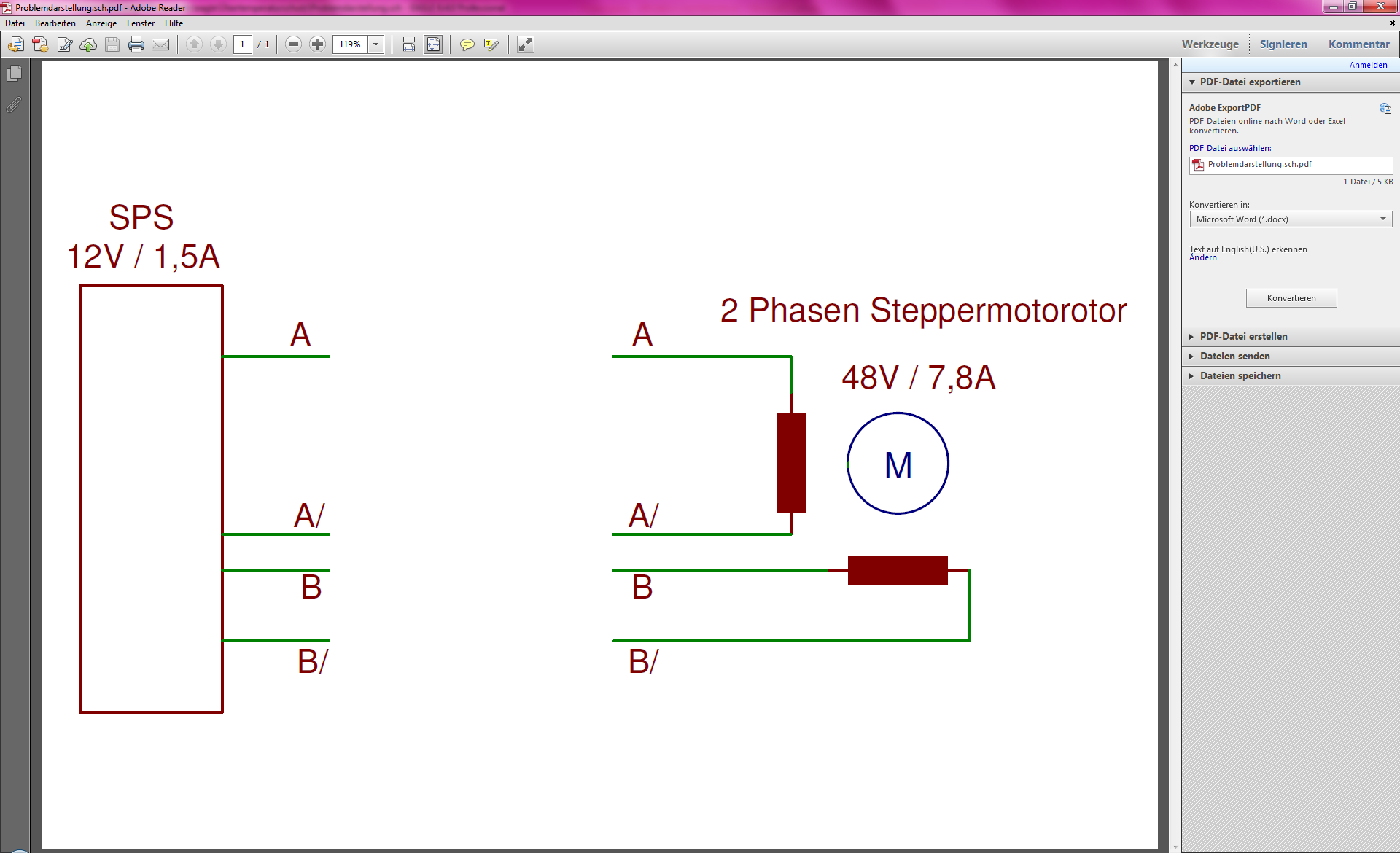

Ich habe eine SPS-Steuerung, mit der ich einen 2Phasen Stepper Motor
ansteuern kann. Die SPS Steuerung hat am Ausgang nur 24V und liefert
maximal 1,5A. Um die Leistung des Motors zu erhöhen möchte ich den Motor
mit 48V betreiben. Es sollte auch ein Strom von 7,8A möglich sein.
Ist es grundsätzlich möglich, dass ich die Motor- Steuerleitung der SPS
invertiere, und über den Gate Eingang Zur H-Brücke verbinde und dann die
H-Brücke mit den Phasen des Stepper Motors verbinde?
Ich brauche natürlich 2 H-Brücken, für Jede Spule eine.

Den Motor tauscht du aber auch aus?
Dar Schaltplan ist großer Murks!
So steigt magischer Rauch auf, da ab und zu beide FET leiten und du
einen prima Kurzschluss hast.
Such erst mal bei Google nach H-Brücke und Schaltplan.

OP (Firma: CE-Mechatronik e.U.) #3630857
Mein eigentliches Problem liegt darin, das ich eine Endstufe für einen
Stepper Motor benötige.
Ich bekomme von einer SPS 12V und 1,5A
Mein 2Phasenmotor läuft schon mit dieser Steuerung.
Um die Leistung des Motors zu erhöhen, sollte der Motor mit 48V und 7,8A
betrieben werden.
Das 48V Netzteil ist bereits vorhanden.
Nun dachte ich, ich könnte dieses Problem mit Mosfet´s lösen, wegen der
großen Leistung.
Gibt es da etwas einfacheres?
Etwas fertiges?

OP (Firma: CE-Mechatronik e.U.) #3632048
SPS von Wago, Programmiert mit CodeSys, Steppercontroller 750-671,
Motor: NEMA23 von Igus
Den Motor kann man mit 24V, 48V betreiben. Kurzzeitig auch mit 60V.
Der Controller ist mit 1,5A beschränkt. Laut Angaben würden 7,8A das
Maximum vom Motor sein.
(Firma: mechapro GmbH) Persönliche Seite #3632144
Also hinter eine Schrittmotorendstufe nochmal FETs zu hängen wird wohl
nicht vernünftig funktionieren.
Wago ist doch kompatibel zu Beckhoff. Ist das K-Bus oder E-Bus? Bei
E-Bus kannst Du die Klemme gegen die EL7041 von Beckhoff tauschen, die
macht schon etwas mehr Strom (5A_peak/3,5A_RMS) und kann bis 48V. Bei
K-Bus heisst das Ding KL2541.
