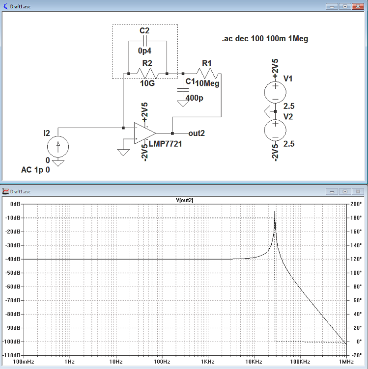

Hmm, aber selbst bei den so rauscharmen OPAs kann das doch mit
resistivem Feedback allein nicht gehen, oder? Wenn man da einen 10 GOhm
Widerstand in den Rückkopplungspfad setzt, dann rauscht der doch schon
wie Hulle.
Wie macht man sowas dann? Ich habe mal was von kapazitivem Feedback
gelesen?

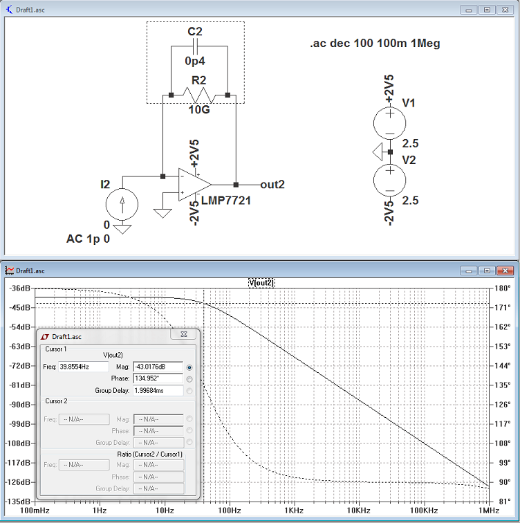

> wie Hulle.
Ja natürlich. Aber mit steigendem Widerstand sinkt das Stromrauschen.
Das Spannungsrauschen des Widerstands am Ausgang ergibt sich ja zu:
dieses kann man aber zu einem äquivalenten Eingangsstrom umformen:
Das Stromrauschen nimmt also mit steigendem Widerstand ab. Bei
entsprechend hohem Widerstand sinkt das Stromrauschen des Widerstands
unter das des OPVs.
Insgesamt steigt natürlich das gesamte Rauschen. Für den Fall, dass der
Widerstand noch nicht zu groß ist steigt es proportional mit Wurzel(R),
während das Signal direkt mit R steigt. Nur dadurch verbessert sich das
SNR der Schaltung. Bei steigendem Widerstand wirkt sich aber die
Streukapazität negativ auf die Bandbreite aus.
Für dein konkretes Problem könnte man z.B. mit einem 10GOhm Widerstand
in der Rückkopplung anfangen. Dann könnte man eine maximale Kapazität
von 1,6pF haben, um trotzdem noch eine 10Hz Bandbreite zu erreichen. Der
Widerstand würde mit 1,28fA/VHz rauschen, was über die Bandbreite ein
Rauschen von etwa 4,1fArms ergibt. (Voraussetzung: ein OPV mit niedrigem
Stromrauschen) Tatsächlich wird das Rauschen aber etwas höher sein, da
der Widerstand praktisch mehr rauscht und das 1/f Stromrauschen des OPVs
hinzu kommt. Das Ausgangssignal wäre dann 10µV/fA. 100GOhm wären schon
zu viel, da man wohl kaum auf die dann resultierende maximale
Streukapazität von 0,16pF herunter kommt. Man könnte sich jetzt langsam
an eine optimale Lösung heran tasten - z.B. mit einem 20GOhm Widerstand.
Die maximale Streukapazität wäre mit 0,8pF wohl noch möglich. Das
Rauschen würde dann um etwa den Faktor Wurzel(2) sinken. Das könnte
evtl. schon reichen, um die Anforderungen zu erfüllen. Weiterhin könnte
man versuchen durch Reihenschaltung der Widerstände die effektive
Streukapazität zu verringern, um so vielleicht einen höheren
Gesamtwiderstand zu ermöglichen. Damit könnte man das Rauschen wieder
ein wenig reduzieren.
Das alles sind aber nur theoretische Überlegungen - ob das alles in der
Praxis so umsetzbar ist, bleibt offen.

Bei der Bandbreite muss man unterscehiden zwischen dem Frequenzgang und
dem Limit für eine Messung nach einer Korrektur des Frequenzganges.
Gerade für so kleine Ströme kann es besser sein einen relativ großen
Kondensator in der Rückkopplung zu haben, also weit jenseites der
eigentlichen Bandbreite zu messen. Die Integrierende Wirkung des
Kondensators kann man ja relativ leicht zurückrechnen - das spart auch
die Genauen Widerstände im GOhm Bereich.
Um etwas weiter zu kommen, hilft kühlen und ggf. extra Trockene
Luft/Schutzgas oder Vakuum.
Die sehr kleine Spannung an der Probe stellt dann aber auch hohe
Anforderungen an die Offsetspannung am Eingang. Da kommt dann zu dem
kleinen Strom noch eine 2. Anforderung dazu !

#3665386
Mit dem Kondensator als Rückkopplung bekommt man schon wieder das
Rasuchen des parallelen Widerstandes. Nur kann der Widerstand ohne
Rücksicht auf die Bandbreite auch sehr groß gewählt werden. Wenn man
eine höhere Bandbreite benötigt, bleibt einem kaum etwas anderes übrig
als die Kapazität der Rückkopplung zu berücksichtigen - da bei ist es
eher einfacher, wenn Kondensator vergleichgleichweise groß ist, so dass
man einen reinen Integrator hat, als wenn man gerade den
Übergangsbereich zwischen der wirkung des Widerstandes und der Kapazität
nutzt. Außerdem darf man den Widerstand ohne Rücksicht auf die
Bandbreite ggf. größer wählen.
Vom Rauschen gewinnt man mit dem Kondensator nur etwas, wenn man den
Widerstand größer wählen kann, sonst kommt es auf das geleiche hinaus.
Es gibt dann noch die Methode die DC Rückkopplung nicht per Widerstand,

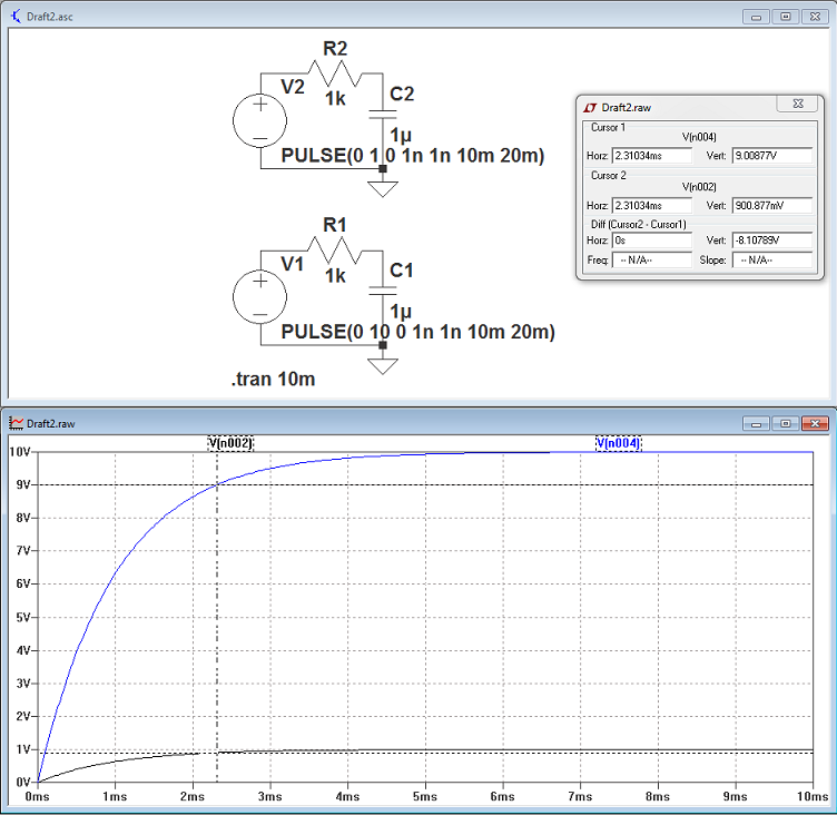

> Das Settling ist ja deutlich schneller, wenn die Änderung
> nur klein ist.
Nein ist sie nicht. Die settling time wird in erster Linie durch die
Eingangsstufe bestimmt, welche sich wie ein Tiefpass erster Ordnung
verhält. Bei einem Tiefass erster Ordnung ist das Produkt aus
Grenzfrequenz und settling time konstant mit 0,35. (settling von 10% auf
90%) Somit ist der Anstieg des Signals von 10% des Nennwertes auf 90%
des Nennwertes immer gleich, egal wie groß der Nennwert ist. Siehe auch
das Bild zur Settling time eines RC-Tiefpasses mit 1Vmax und 10Vmax im
Anhang. Beide Signal brauchen exakt gleich lang, um auf 90% zu steigen.
Man kann also durch ein kleineres Signal die Bandbreite nicht erhöhen.
Und damit bleibt es dabei, dass der Preamp nicht die geforderte
Bandbreite von 10Hz schafft.
> Und die geringe Setzgeschwindigkjeit liegt wohl nicht am
> Verstärker sondern an der zu messenden Stromquelle.

>> Zweitens ignorierst du völlig alle parasitären Elemente
> Ja bitte, die wären?
Die Eingangskapazität des OPVs, sowie zusätzliche Kapazitäten durch
Kabel, Messobjekt, Buchsen und interner Verschaltung und zusätzlich die
parasitären Kapazitäten der Rückkopplungswiderstände. Im Anhang noch mal
eine Simulation mit 10GOhm und einer parasitären Kapazität von 0,4pF.
Die Kapazität liegt damit im Mittelfeld. Ohmite kommt in der
MAXI-MOX-Serie auf Kapazitäten von 0,3pF bis 0,75pF. Bei Welwyn TT liegt
die Kapazität bei 0,4pF oder 0,2pF in der 3810-Serie. Die Grenzfrequenz
liegt somit bei ~40Hz und ist somit sehr weit entfernt von 1,5MHz.
Du kannst aber gerne eine schnellere Schaltung hier zeigen - ich lasse
mich gerne eines besseren belehren.
#3670517
Man kann noch die parasitäre Kapazität des Rückkopplungswiderstandes
kompensieren, durch eine kleine RC-Kombination, bei der gelten muss:
Dann verhält sich die Rückkopplung so, wie ein 10GOhm Widerstand ohne
parasitärer Kapazität. Dann ergibt sich aber ein Pol bestehend aus
Rückkopplungswiderstand und Eingangskapazität des OPVs. Durch
zusätzliche Kapazitäten von z.B. Leitungen usw. verschiebt dieser sich
immer weiter nach links. Dieser Pol muss kompensiert werden, was man
üblicherweise durch eine Begrenzung der Bandbreite erreicht. Man kann
somit sicherlich noch ein wenig Bandbreite herausholen aber an 1,5MHz
Bandbreite glaube ich im Moment noch nicht.
