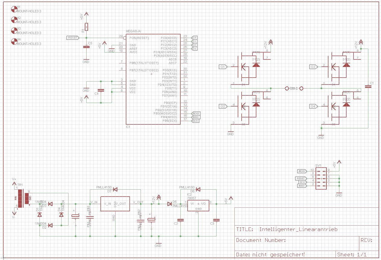

zuerst einmal möchte ich mich entschuldigen, falls meine Fragen etwas zu
blöd
sind. Vieles habe ich bestmöglichst versucht zu googeln, aber ein paar
Fragen bzw. Unsicherheiten sind geblieben. Ich würde mich sehr freuen,
wenn mir hier jemand weiterhelfen kann.
Im Zuge einer Projektarbeit in der Schule muss ich einen
Gleichstrommotor (12V/48W) zum Öffnen und Schließen von Fensterelementen
realisieren.
Zur Reduzierung des Einschaltstroms bzw. zur mech. Schonung ist ein
Sanftanlauf vorzuisehen (mittels PWM).
Außerdem wird eine Überstromabschaltung benötigt, die den Motor beim
Überschreiten des 1,2-fachen Nennstroms stoppt.
Der Leistungsteil muss mit diskreten MOSFETs erfolgen.
Die Befehle zum Öffnen/Schließen kommen von 2 Tastern (Die ich noch
nicht im Schaltplan habe).
Gestoppt wird der Motor entweder nach Erkennung der Endlagen AUF/ZU,
oder bei Überstrom. Eine geeignete Spannungsversorgung ist zu entwerfen.
(aus der Steckdose)
Da wir im Unterricht noch nie die Themen Überstromabschaltung oder PWM
durchgearbeitet haben, würde ich gerne wissen wie man das in etwa
realisieren könnte.
Wenn jemand Fehler im Schaltplan entdeckt, bitte melden :)
Vielen Dank schon mal im voraus,
Fabian

Da fehlt aber noch ziemlich alles.
Wo und wie misst du deinen Strom?
Wie willst du die (oberen) Mosfets der Brücke ansteuern, die brauchen am
Gate einige Volt mehr als die Motorversorgung um durchzuschalten?
Schau mal für den Anfang bei Leistungselektronik und Treiber und
suche vieleicht mal nach Ansteuerung von Schrittmotoren mit
Stromregelung. So kannst du das dann auch machen.
Das geht ja mit diesem Netzteil überhaupt nicht. Weder der +12V
Spannungsregler noch die Gleichrichterdioden sind für solch einen Strom
gedacht.
Konservativ überschlagen, wirst du etwa einen 8-10A Gleichrichter (4A
sind ja Nennleistung plus Anlauf/Überstrom) benötigen, und vermutlich
solltest du die Motorspannung gar nicht regeln. Der Trafo muss die 4
Ampere locker liefern können, wenn hier die Spannung zusammenbricht, und
unter etwa 8V fällt, funktioniert der 5V Regler nicht mehr gut.
Als nächstes solltest du den 12V Zweig gut sieben mit Drossel und Elkos,
damit von den Motorstörungen möglichst wenig auf den 5V Regler gelangen.
D5 übrigens bewirkt, das sich C2 auf solche Motorspitzen aufladen
könnte, das möchtest du wahrscheinlich nicht. Zur Entstörung in
verseuchten 12V Kreisen siehe hier:
http://www.dse-faq.elektronik-kompendium.de/dse-faq.htm#F.23
Eine Überstrommessung hast du ja noch nicht. Im allgemeinen misst man
dazu den Strom mittels eines niederohmigen Leistungswiderstandes im GND
Kreis der H-Brücke, genannt Shunt. An diesem fällt eine Spannung ab, die
dem Strom durch den Shunt entspricht, diese misst du dann mit dem AD
Wandler des Mega.
Für einen genaueren ADC ist es übrigens ratsam, AVcc nochmal gesondert
über eine Drossel und Abblock-C zu versorgen (z.B. 100µH/100nF). An AREF
noch einen 100nF gegen GND.
Gast #3664202
Dein Gleichrichter ist falsch beschaltet (D2 & D3)...
Dein Atmel ist ein TQFP - SMD Gehäuse (32 Pins), der hat zweimal VCC &
GND, beide sind auch angeschlossen, sollten aber jeweils einen eigenen
Abblockkondensator erhalten. Dazu AVCC auch noch einen spendieren...
Dann hast Du keine Gate-Widerstände ... ich empfehle den Einsatz von
Gate-Treiber, bzw. gibt es auch fertige H-Brückentreiber für deine
Mosfets, die sorgen dann auch für die erforderlichen Totzeiten -->
http://www.mikrocontroller.net/articles/Treiber
Überstromüberwachung macht Du am einfachsten so wie es die H-Brücken
Bausteine auch machen - im Fußpunkt (untere Mosfets nach GND) deiner
H-Brücke einen kleinen Shunt-Widerstand bauen. Wenn über den Shunt die
Spannung zu groß wird - messen mit einen Komperator, dann die Brücke
abschalten, oder was auch immer passieren soll.

Auch die Ansteuerung der Highside kann so nicht funktionieren. Bedenke,
das bei einem MOSFet immer nur der Pegel zwischen Gate und Source
bestimmt, ob er leitet oder nicht. Liegt die Source auf +12V, reicht
selbst ein High am MC Ausgang nicht, um den MOSFet durchzusteuern, es
sind immer noch -7V an seinem Gate und er sperrt.
Du benötigst also Pegelkonverter für die Highside FET. Um die Lowside
mit MC Pegeln durchzusteuern, benötigt es Logiklevel MOSFet. Auch hier
muss aber das Gate geladen und entladen werden, je nach Gatekapazität
sind dazu schon Ströme notwendig, die ein reiner MC Ausgang nicht
liefert. Das hängt u.A. auch von der geplanten PWM Frequenz ab.
Tue dir auch den Gefallen und verwende gleich die OC Ausgänge des MC zur
Ansteuerung der H-Brücke. Das macht die Verwendung der Timer zur PWM
Erzeugung einfach.

Siehe Motoransteuerung mit PWM.
Das alles nur theoretisch aufbauen? Bäh! Warum nicht real? Man kann sich
ja auf einen Experimentaufbau beschränken. Denn theoretisch kann man
jeden Mist zusammenreimen, ob der aber auch PRAKTISCH funktioniert ist
eine andere Sache.
Klar ist das Aufwand, und man wird sich auch mit diversen nervigen
Kleingkeiten bei der praktischen Umsetzung rumplagen müssen. Aber DAS
ist die Realität.
Dafür braucht man eine H-Brücke, denn du must ja die Richtung ändern.
Oder ein Wechslerrelais und einen MOSFET. Das würde ich empfehlen, das
ist deutlich einfacher und der Aufgabe angemessen.
>(aus der Steckdose)
Naja, klassisches Trafonetzteil mit Gleichrichter halt. Ein
Schaltnetzteil geht hier DEUTLICH über dein Niveau hinaus.
Kann ich nicht ganz glauben. Was habt ihr denn durchgearbeitet?
Warum hast du MOSFETs gemalt? Sind die aus der Eaglebibliothek nich
schön genug?
Schaltplan richtig zeichnen
D6 und D7 sind überflüssig, Datenblatt RICHTIG lesen.
Ein H-Brücke besteht aus DEUTLICH mehr als vier MOSFETs, vor allem mehr
Know How! Darum mein dringener Rat. Nimm ein Wechslerrelais für die
Richtungsumschaltung und EINEN MOSFET für die PWM, das reicht.
Der Motor braucht keine superglatte Spannung, den versorgt man direkt
aus dem Gleichrichter und Puffereleko.

OP #3664341
@Falk Brunner:
> Warum nicht real?
Eine Vorgabe des Professors.
Außerdem soll das ganze innerhalb von 4 Tagen fertig sein.
> Eine H-Brücke besteht aus DEUTLICH mehr als vier MOSFETs
Also bis jetzt hab ich immer NUR welche mit 4 FETs gesehen...
wie z.B. auch in dem von dir oben angeführten Link.
Werde mal versuchen mich darüber schlau zu machen.
PWM schon auch, jedoch nur was dabei passiert und nicht wie man sie
einsetzt.
Danke für die vielen, schnellen Antworten.
Fabian
Jede Mange, vor allem aber ist es kein Schaltplan, sondern eine
Frechheit.
Weil DU zu faul bist, Liniehj zu zeichnen, muss jeder, der sich das
Gewurschtel ansieht, ein Wortsuchspiel machen. "Wo taucht denn wohl das
andere Ende von G2 auf und ist das eine das was ich gefunden habe,
wirklich alle die daran angeschlossen sind?".
Solche Symbole sind zum Übergang von einem zum andeern Schaltplanblatt
da, und nicht als Wortsuchspiel auf einer Seite, dafür gibt es Linien.
Strom misst man meist mit einem Shunt als Strommmesswiderstand, und ein
uC hat meist einen A/D-Wandler so daß er Spannug von 0.5A problemlos
einlesen kann, synchron ein wenig nach dem Einschalten des PWM an den
Motor.
    +12V
-|I       I|-
  |S     S|
  +--(M)--+
-|I       I|-
  |S     S|
  +---+---+-- A/D-Wandler (Spannung=Strom*Shunt)
    Shunt
     GND
Deine Schaltung ist natürlich Murks, weil du die oberen N-Kanal MOSFETs
nicht einschalten kannst, dazu benötigst du deine Spannung von 22V.
Dafür gibt es schöbne ICs wie ISL83202 oder LT1158 mit Strombegrenzung
(damit bei einem Kurzschluss nichts kaputt geht).

Schule und Professor? Das klingt irgendwie eher nach Uni oder FH?
Zu H-Brücke:
In H-Brücken sind 4 Leistungsschalter, soweit richtig. Dies sind MOSFETs
oder Bipolartransistoren oder... Dazu kommt aber noch allerhand
Kleinkram zur Ansteuerung. Dann fehlen noch die Freilaufdioden! Ferner
muß sihr gestellt sein, daß nicht die falsche Schalterkombination
gleichzitig schaltet (Kurzschluß), etc.
Unter bestimmten Bedingungen kann man bei einigen Fets mit schnellen
Bodydioden auf die Dioden verzichten oder eine Ansteuerung mit aktivem
Freilauf verwenden. Aber das ist für den Einstieg definitiv zuviel
verlangt. Daher sind zunächst Freilaufdioden zu verbauen bis man die
Dynamik des Stromes in dieser Schaltung soweit verstanden hat und die
Steuerung soweit im Griff hat, daß die Dioden arbeitslos sind. Ansonsten
würde man im realen Aufbau nur unzählige FETs rösten bis man eine
funktionierende Lösung hat.
Es ist nicht gerade optimal die Fets über den Port an dem der ADC hängt
anzusteuern. So mußt du dann die Ansteuerung manuell in der
Interruptrouine vom Timer erledigen. Außerdem benötigst Du wenigstens
einen freien ADC-Eingang zur Messung. Weiterhin besitzt dieser Port eine
eigene Stromversorgung um die ADC-Messung vom Rest etwas abzuschirmen
was Störungen minimiert. Diesen Port dann als direkten Gatetreiber zu
verwenden widerspricht dieser Idee. Das ist ein Grund mehr einen
Gate-Treiber zu verwenden.
Beim aktuellen Eindruck und in Anbetracht der Zeitknappheit stelle ich
das Konzept mit dem 4-Quadrantensteller in Frage. Ich würde die H-Brücke
separat aufbauen und damit die Drehrichtung permanent schaltend
aufbauen, mit Relais, Bipolartransistoren oder mit N-Fets UND P-Fets
um die Problematik mit begrenztem Duty-Cycle bei der Bootstrap-Schaltung
bei Highside-Treibern für N-Fets zu vertagen.
So bleibt nur noch eine einfache PWM-Leistungsstufe mit den gewünschten
Mess- und Regelfunktionen hinzuzufügen. Man nehme die Idee von:
http://www.pollin.de/shop/dt/Mzc5OTgxOTk-/Bausaetze_Module/Bausaetze/Bausatz_Drehzahlsteller_fuer_Gleichstrommotoren.html
oder
http://www.pollin.de/shop/dt/MzQ3OTQ2OTk-/Motoren/Zubehoer/Drehzahlsteller_fuer_Gleichstrommotoren.html
Und füge die H-Brücke hinzu. Das klingt zwar einfach, aber so wie es
aussieht ist auch noch zu verstehen wann und wie man mißt, Regelung,
Steuerung, Meßzeitpunkte synchronisieren und Wirkungsweise der einzelnen
PWM-Modi etc. Die sehen zwar teilweise sehr ähnlich aus, aber gerade die
unterschiedlichen Positionen im PWM-Muster, an denen der Interrupt
erfolgt, gehören zu DEN wesentlichen Unterscheidungsmerkmalen. Das ist
schon genügend Stoff für so kurze Zeit. Es sei denn das ist schon
bekannter und angewendeter Stoff. Ansonsten kann die Software alleine
schon viel Zeit benötigen für Neuland.
Den Strom kann man entweder über einen Meßshunt ermitteln oder über den
FET-Widerstand. Letzteres erfordert aber etwas genauere Kentnisse über
den RDSon des Mosfet, wenn man absolut messen will. Wenn man nur relativ
vergleichen will zwischen Nennlast, Leerlauf und Blockade am Anschlag...
um Zustände zu erkennen, so geht das aber genau so einfach, wie mit
einem Shunt. Dann braucht man nur die Werte untereinander zu vergleichen
und nicht in Ampere umrechnen.
In dem Falle ohne Meßshunt wäre in "schlechterer" Fet sogar einfacher,
da ein höhrer RDSon leichter zu messen ist, ein steileres deutlicheres
Signal erzeugt. Ich erwähne das nur, weil in einer der Schaltungen von
Pollin ohne Shunt direkt am FET gemssen wird. Nicht daß dadurch Fragen
aufkommen und kostbare knappe Zeit verloren geht.
Die Messung erfolgt, entweder Tiefpaßgefiltert oder, wenn ungefiltert,
zumindest mit dem PWM-Signal passend synchronisiert.
