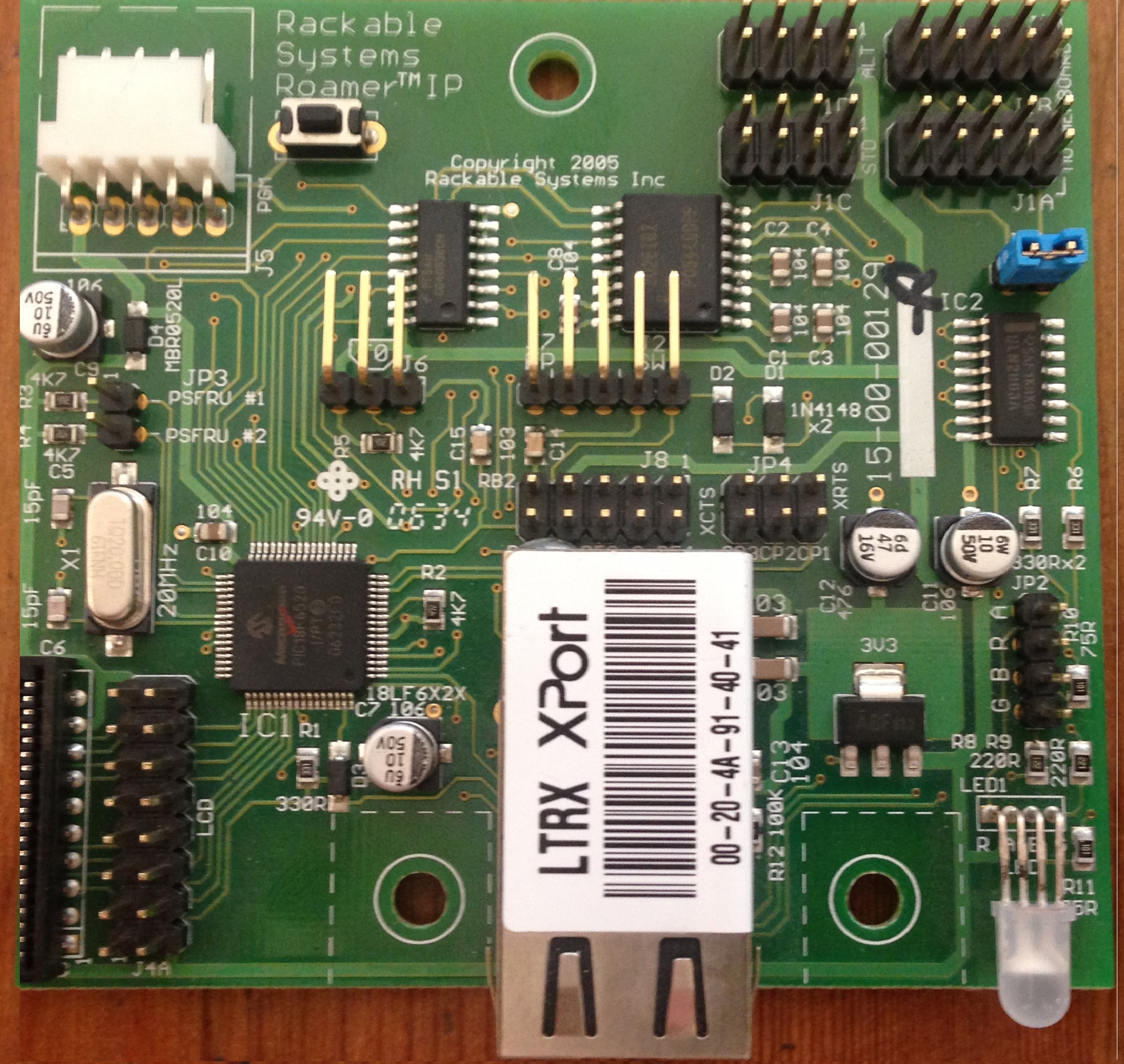

Hallo an alle,
ich habe bei Ebay einen Lantronix XPORT Serial over Ethernet Adapter
gekauft. Ziel ist es via LAN mit einem Gerät seriell zu kommunizieren.
Leider gibt es für den Adapter keine Unterlagen, außer einem Handbuch.
Ich weiß nicht wie das Gerät mit Strom versorgen soll, geschweige denn
welche Spannung ich anlegen sollte (nehme an irgendwas zwischen 5 und 12
Volt). Des Weiteren bin ich nicht sicher wo ich meine 9 pol. Serielle
Schnittstelle anschließen soll, aber da gibt es m.M.n. nur 3
Möglichkeiten. An dem Gerät war noch ein kl. Kabelbaum angeschlossen
(Beschriftung: seriell, PWR, RST PP) . Ich nehme an, das Teil war in
einem Server verbaut und diente dazu, diesen zu reseten bzw. neu zu
starten etc.
Anyway, ich wäre froh, wenn da mal ne Diode leuchten würde, die mir
signalisiert, hier passiert was und sich der Xport brav eine IP von
meinem DHCP abholt.
Über das Gerät wurde hier schon berichtet.
Beitrag "XPORT auf Stacable Roamer IP Baugruppe"
Wäre sehr dankbar, wenn mir jemand auf die Sprünge helfen würde.
Mfg sput
Gast #3665310
Such mal nach c't COM2LAN-Adapter.
Bei den Artikeln sollten Schaltplaene/Anschlussbelegungen dabei sein.
Fertige Platinen gab/(gibt ?) es z.b. bei Segor.
Viel Spass mit dem XPort.
P.S.:
5 - 12 V wuerde das kleine Kerlchen uepel nehmen.
3,3 V mag es.
Gast #3665338
Eine IP Adresse wird er sich nur holen wenn er auf DHCP konfiguriert
ist. Du solltest die DeviceInstaller Software von Lantronix
installieren, die findet XPorts im LAN und konfiguriert sie.
Auf dem Board ist ein Spannungsregler, aber 9V ist trotzdem viel, der
XPort zieht gute 200mA und dann wird bei 9V zu viel verheizt.
Gast #3665403
den Xport runterzulöten ist eine Option, die gedanklich durchgespielt
habe.
Ich denke aber, das auf der Platine alles drauf ist, um mein Vorhaben
umzusetzen. Warum also runterlöten und woanders wieder drauflöten? Es
gibt ja wie gesagt Leute, die genau dieses Teil benutzen um Ihre Heizung
im Keller fernzusteuern, siehe Link im Eröffnungspost.
Für weitere Anregungen, wäre ich dankbar.
mfg sput
Gast #3666382
hp-freund schrieb:
> sput schrieb:
>> 5V an Pin 16 und GND an Pin 15 von J1A
> Sehe ich auch so.
Yepp, des wars! Hab Zugriff schön. Mal sehen, was man mit dem Teil alles
so anstellen kann.
Danke und schönes WE sput
PS: BTW kennt jemand ein Display & passendes Kabel das da dran passt.
