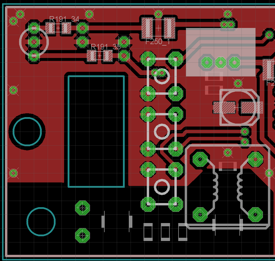

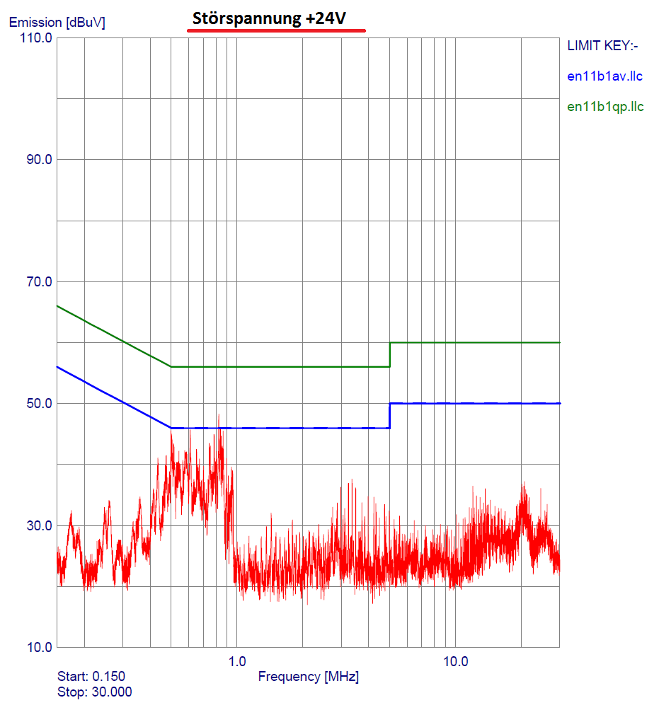

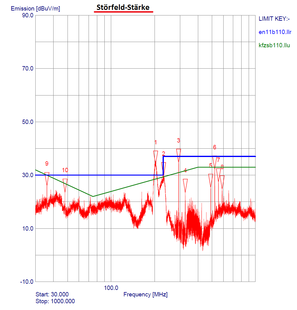

Ich bin noch recht neu in der EMV gerechten Entwicklung und soll eine
Platine durch die EMV-Prüfung bringen(Kleinserie für KFZ-Einbau).

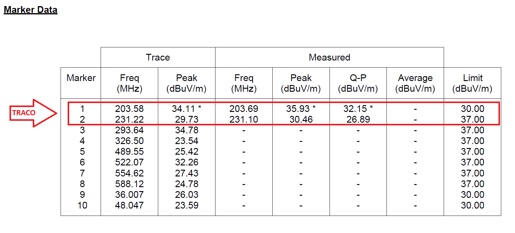

Letzte Woche war ich im EMV-Labor und musste feststellen, dass der
"Traco-DC/DC-Wandler" in der aktuellen Hardware-Konfiguration ordentlich
spammt(2 Prototypen gemessen).
Da ich eine andere KFZ-Schaltung SEHR ähnlich aufgebaut habe und keine
Emissionsprobleme mit dem Traco hatte, bin ich ratlos wo ich jetzt
ansetzen soll.
Mit der "Schnüffel-Sonde" habe ich den Bereich der Spannungsversorgung
abgefahren und es sieht stark danach aus, dass die Abstrahlung zwischen
Drossel und Eingang des Tracos entsteht.
Auch die in die Versorgung zurück geleitete Störspannung muss deutlich
reduziert werden.
Der Stromverbrauch der Schaltung liegt HINTER dem Traco zwischen 80mA
und 800mA bei 5V.
Die Eingangsspannung des Tracos liegt zwischen 10V und 30V.

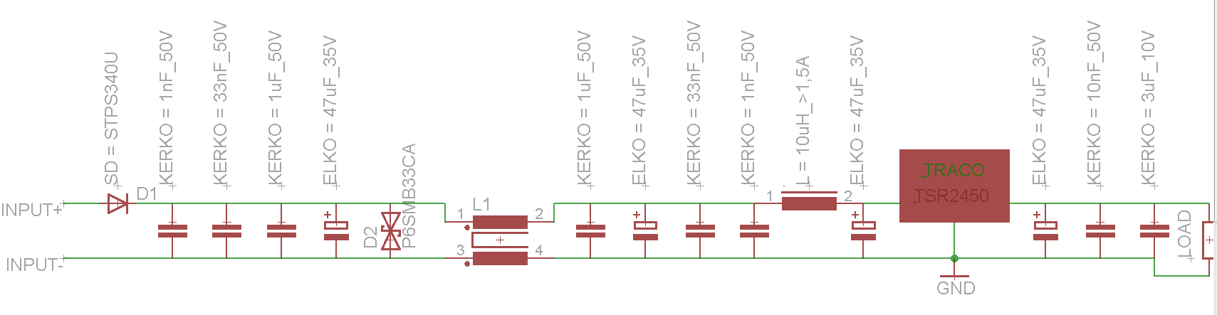

#3665727
Du fährst mit deiner Massefläche lustig in der Gegend herum. Dabei
kommst du sehr nahe zum "INPUT-" Netz. Dadurch überkoppelst du deine
Drossel kapazitiv. Du musst beachten, dass der parasitäre Kondensator
von Netzen vor und nach der Spule möglichst klein bleibt, was bedeutet,
du musst sehr viel Abstand einplanen.

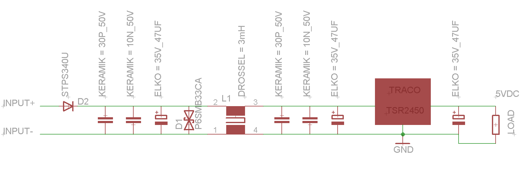

Du kannst auch probieren, einen mehrstufigen Eingangsfilter zu
realisieren, Eventuell die Eingangsschaltung im Spice simulieren. Aber
Achtung, bei der Simulation musst du die Parasitären Eigenschaften
angeben, sonst ist ist die Simulation sinnlos.
Gast #3665740
Deine stromkompensierte Drossel filtert nur die Gleichtaktstörungen.
Du hast es vermutlich mit Gegentaktstörungen zu tun.
Vergleiche deine Schaltung einmal mit der im Datenblatt angegebenen
Schaltung zur Störunterdrückung.

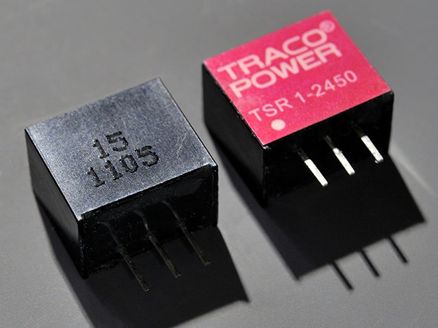

Störenfried schrieb:
> Ist es denkbar, daß das von Dir eingebaute Traco-Exemplar ein
> "Einzelfall" wäre? Hast Du einen zweiten Prototypen, der das Problem
> reproduziert?
Alexander Schmidt schrieb:
> Kann es sein, dass Traco die DC-DC-Wandler intern anders aufgebaut hat
> und die neue Revision mehr abstrahlt?
Alle Tracos stammen aus einer Bestellung...ich hoffe nicht das diese aus
unterschiedlichen Revisionen stammen, aber wie könnte ich dies erkennen?

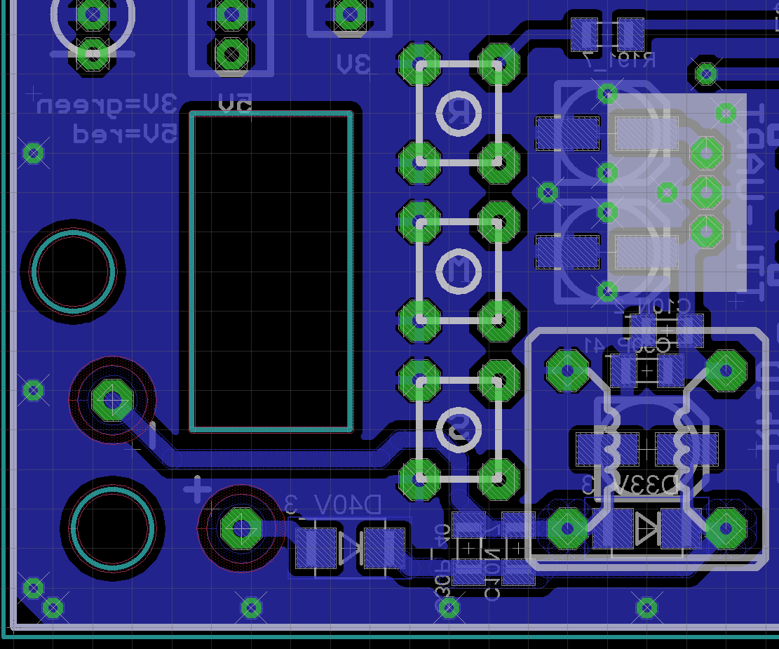

#3665756
Hallo Nick Nack,
wie franzman schon schreibt, ist es sicher kein Fehler, Dein Layout
etwas zu ordnen. An Deiner Stelle würde ich die GND-Fläche im
Eingangsbereich (Lage blau und rot am unteren Rand) komplett entfernen.
Die Zuleitungen zu den Tastern sollten nicht unter der StroKo verlaufen
... diese Drossel trennt Dein Design in die Zone vor und nach der
Drossel und diese Zonen sollten weder überlagern (durch Flächen) oder
sonst wie mit einander verbunden sein.
Weiterhin kann es sein, dass Dein anderes Design durch die Prüfung
gekommen ist, weil es mit einer anderen Eingangsspannung bzw. mit einer
anderen Last betrieben wurde ... so könnte das Netzteil in einem
unkritischen Arbeitspunkt betrieben worden sein.
Außerdem würde ich die niederohmigen Kondensatoren dichter an die
Störquelle (DCDC) schieben und die größeren Elkos weiter weg. Dabei
könnten auch KerKos mit 100n und 1u nicht schaden, um entsprechend
andere Freqenzen mit abzudecken.
Zur Reduktion der leitungsgebundenen Diff-Mode-Störungen könnte Dir auch
eine Funkentstördrossel helfen.
Für die höherfrequenten Störungen könnten entsprechende Ferrite helfen.
Diese Störungen können jedoch aus der gesamten Geometrie Deines Aufbaus
herrühren, so könnten z.B. weitere angeschlossene Leitungen als Antenne
fungieren.
Soll Dein Design mal später richtig auf einer SMD-Linie automatisch
gefertigt werden? Wenn ja, dann muss man noch beachten, dass die
SMD-Bauteile nicht beliebig dicht an den THT-Lötstellen platziert sein
dürfen, da sonst der Selektivlötprozess nicht sicher beherrschbar ist.
Willst Du das Design verkaufen? Dann kann auch eine Sicherung direkt
nach der Eingangsklemme nicht schaden.
Viel Spaß noch mit Deinem Design!
Gast #3666832
Nick Nack schrieb:
> 3.) ggf. andere Bauteil-Auswahl
Was willst Du denn mit den 30pF. Die Filtern maximal ein bischen im GHz
Bereich.
Die Störungen hast Du bei 500-800 kHz und bei 200 MHz aber kein Bauteil
das in diesem Frequenzbereich filtert.
Die 30pF würde ich durch ca 1nF ersetzen.
Die 10nF durch ca 1uF (Folie / Keramik).
Da der Bereich von 1uF zu 1nF relativ groß ist (Parallelresonanzen)
wirst Du eventuell noch einen zusätzlichen Zwischenwert (33nF) brauchen.
Ansonsten: ohne den Bereich zwischen Stecker und Wandler zu kennen ist
beim Layout alles Kaffeesatzlesen.
Und womöglich wird die teure Drossel auch noch durch irgendwelche
"Signalleitungen" HF-technisch "überbrückt".
Gruß Anja
Gast #3668557
Ohje, ich hoffe das Problem ohne eine weitere Drossel lösen zu
können...mir geht der Platz auf der Platine aus
Da in dem Gehäuse mehrere Verbraucher vorhanden sind, ist die Sicherung
auf einer mini-Platine in der Zuleitung: sowohl eine PTC(2A) und eine
Schmelzsicherung(träge 5A).
> Was fährt denn da unter der Drossel durch?
Die Leitungen der Taster...sind nun entfernt.
Helge A. schrieb:
> Ein interessanter Test wäre ein Blech zwischen Traco und Drossel. Um
> auszuschließen, daß die beiden induktiv miteinander reden.
Den Tipp werde ich ausprobieren wenn die bisherigen(siehe unten)
Änderungen keine Besserung bringen.
oszi40 schrieb:
> 1. Wie Anja schon schrieb: C-Auswahl. Weiterhin frage ich mich wieso ich
> ganz rechts nur einen Elko sehe. 33n parallel wären da sicher nicht
> schädlich?
Es gibt noch jede Menge Keramik-Kondensatoren(3uF; 100nF; 10nF; 30pF)
hinter(!) dem Spannungsregler, die im Layout/Schaltplan-Ausschnitt nicht
sichtbar sind.
Die 5V am Traco Ausgang waren trotz >15cm Leiterbahn-Länge unauffällig
(mit Schnüffel-Sonde abgefahren).
oszi40 schrieb:
> 2. Nützliche alte Diskussion:
> Beitrag "EMV gerechtes Layout, Empfehlung?"
Danke für den Link ich werde ihn heute/morgen durchlesen.

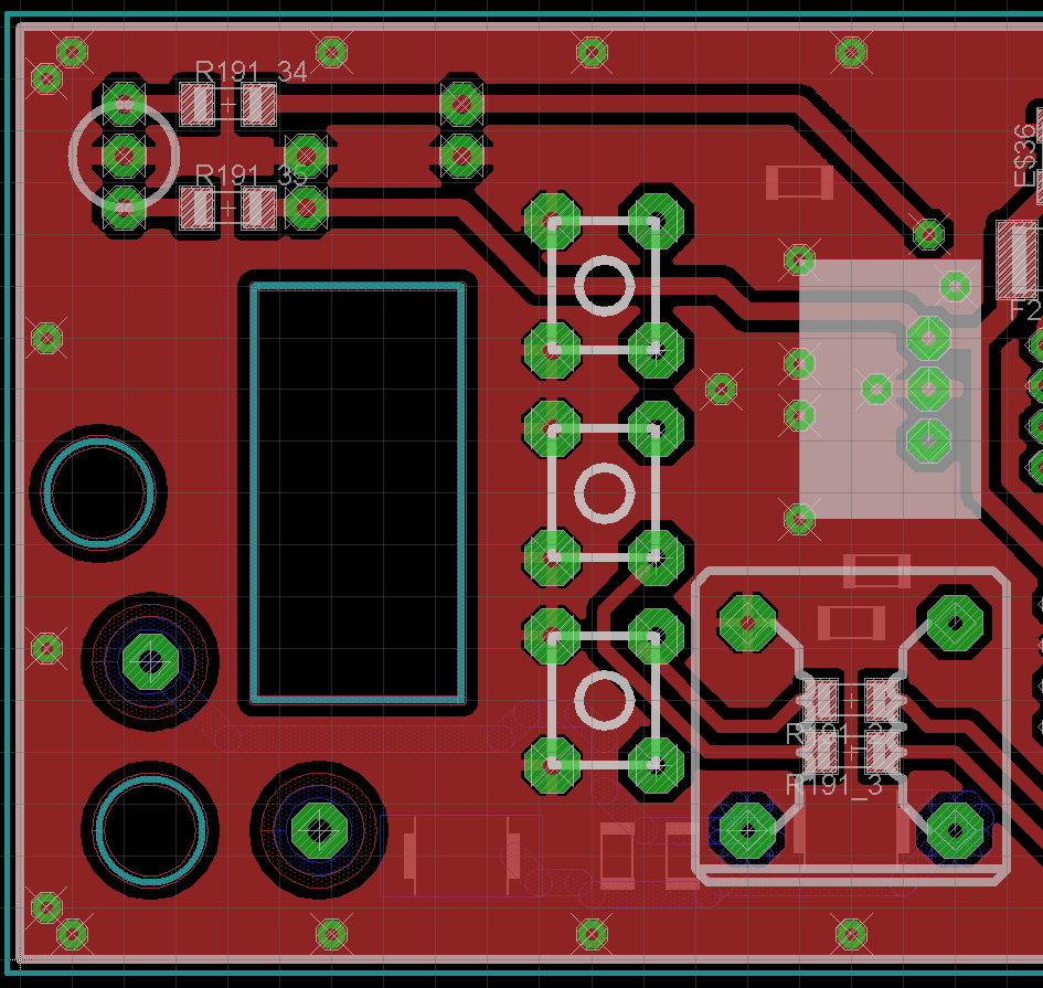

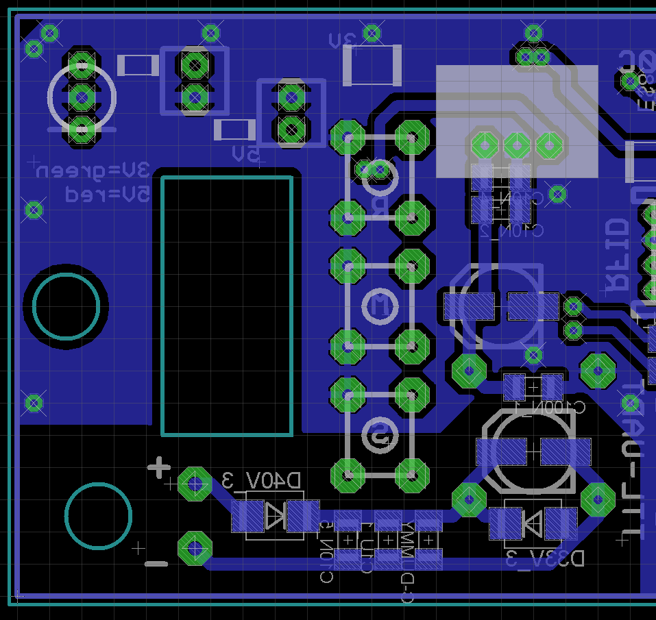

Im Anhang findet ihr eine Layout-Überarbeitung:
-> Massefläche um den Input-Bereich entfernt
-> vor und hinter der Drossel je ein 1uF und 10nF Kerko (1nF und 33nF
sind zusätzlich bestellt)
-> Leitungen der Taster um die Drossel herum geführt
-> Abstand zwischen Drossel und Traco vergrößert
-> Kerkos näher am Traco-Input
-> Input-Zuleitung etwas gekürzt und entwirrt
Gast #3668818
GB schrieb:
> Warum baust Du das Filter nicht so wie im Datenblatt angegeben?
Wie oben geschrieben bin ich bisher mit der "StroKo" als Filter
ausgekommen.
Sehe ich es richtig, dass der Datenblatt-Filter zusätzlich hinter die
StroKo kommt?

Gast #3669167
oszi40 schrieb:
> Man sollte das Übel möglichst nahe an der Wurzel beseitigen. 15 cm sind
> auch eine "schöne Antenne".
Im Moment sind es 1cm Abstand zwischen Traco und der 1.
Kondensator-Gruppe.
Ich werde die Kerkos noch Näher an den Traco rücken.

folgendes(im Anhang) dabei heraus.
Das kommt mir ziemlich viel vor...sind wirklich alle Bauteile nötig?
Gast #3669391
Im Datenblatt steht "Class A"
Also Industrieumgebung. (30 m Meßentfernung)
Das ist meilenweit von KFZ entfernt. (1 m maximale Meßentfernung)
Gruß Anja
Gast #3669538
Das klingt so als hättest du schon einmal mit der KFZ-Norm zu tun
gehabt.
Würdest du mir deine Erfahrung in diesem Gebiet mitteilen oder hast du
einen konkreten Rat in der aktuellen Problematik?
NickNack

Gast #3675034
Auf der Rückseite ist eine Nummer aufgedruckt (schwarz auf schwarz).
 15  -> ?
1105 -> Jahr: 2011 KW: 05
