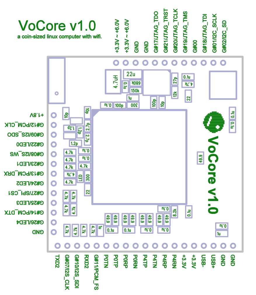

Klingt für mich interessant und würde ich gerne für die Hausautomatisierung einsetzen. Ich hab mal einen geordert. Linux basierter mini Rechner mit WiFi Abmessungen 25x25mm 3V3 - 6V Bei 5V mit WiFi ca 200mA RT5350(360MHz MIPS) mit openwrt 32MB SDRAM 8MB SPI Flash 10/100M Ethernet USB UART I2C I2S PCM JTAG 20 GPIOs Links https://www.indiegogo.com/projects/vocore-a-coin-sized-linux-computer-with-wifi http://vonger.cn

Ich sehe den Vorteil in den Abmessungen der Platine. Das die Anschlüsse nur als Pin verfügbar sind versteht sich für mich von selbst, da kann man sich ja dann über ein Dock das herausführen was man benötigt.
./. schrieb: > sehe ich beim VoCore da allerdings nicht. > Nur Pins... Man kann auch ein Dock mitkaufen. Das passt genau unter den VoCore und drauf ist: - USB-Host-Buchse - Ethernet - μUSB für Stromversorgung Das kostet allerdings nochmal genausoviel wie der VoCore selbst. Da dort aber nur die Buchsen und sonst keinerlei Logik drauf ist (soweit ich sehe) kann man die Buchsen genausogut selbst dranlöten.. Hab gestern auch schon bestellt. Die limited edition mit doppelt so viel Flash (16MB)

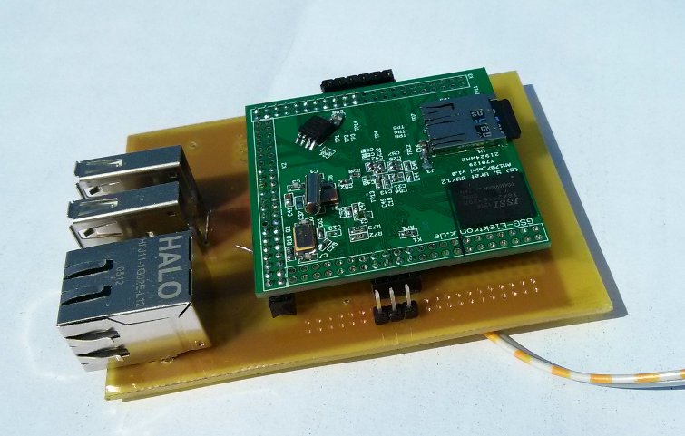

An dieser Stelle möchte ich ein wenig Eigenwerbung machen: Ich hab ein Breakout Board für den VoCore entwickelt - nix besonderes, sollte Steckbretttätigkeiten jedoch vereinfachen. https://www.tindie.com/products/GreenWE/vocore-breakout-board/
also ich finde es extrem schwierig auf der seite(http://vocore.io/) irgendwelche daten zu dem ding zu finden. gehts nur mir so?
Auf der mobile-seite kann ich es gerade nicht finden, aber unter wiki findet man alles. Habe auch noch welche ohne Dock hier, durch Importkosten allerdings nicht für 20$.
Marc S. schrieb: > also ich finde es extrem schwierig auf der seite(http://vocore.io/) > irgendwelche daten zu dem ding zu finden. gehts nur mir so? Wiki -> Hardware http://vocore.io/wiki/index/id:11
