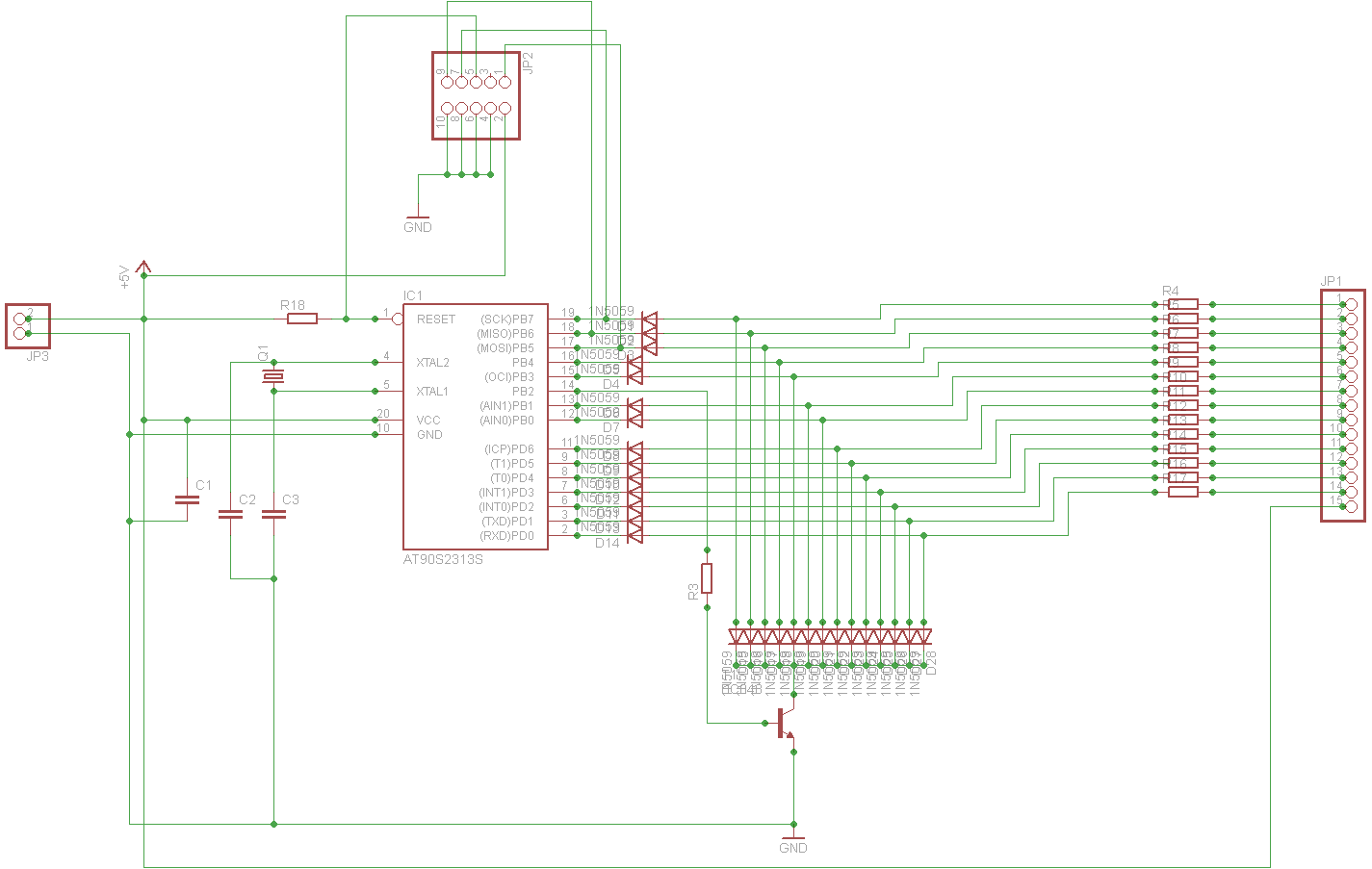

Probleme mit Pullup auf High
OP (Firma: Home) #3667349
Hallo
Eigentlich dachte ich es wäre leicht , für eine Hölzerne Hochzeit ein "
10 " mit LED`s zu realisieren, welche als Lauflicht etc. arbeiten.
Ich habe nur leider ein Problem :)
Ich wollte die LED`s über Masse schalten lassen, nur leider sieht es so
aus, als ober der Attiny2313 die Pullups nicht auf "1! lässt , sondern
mit jedem Zyklus wieder auf "0" und dann wieder auf "1", sie flackern
sehr schnell, hier mal der Code
$regfile = "attiny2313.dat"
$crystal = 10000000
'Ausgangspins festlegen
Config Pind.0 = Output
Config Pind.1 = Output
Config Pind.2 = Output
Config Pind.3 = Output
Config Pind.4 = Output
Config Pind.5 = Output
Config Pind.6 = Output
Config Pinb.0 = Output
'Pull-Up Widerstände
 Pind.0 = 1
 Pind.1 = 1
 Pind.2 = 1
 Pind.3 = 1
 Pind.4 = 1
 Pind.5 = 1
 Pind.6 = 1
 Pinb.0 = 1
 Pinb.1 = 1
Eigentlich müssten doch die LED`s alle aus sein ?!? sie flackern aber,
schreibe ich unter die PU ein Waitms500, flackern sie mit im Intervall
von 0,5sec ^^
mfg
Markus

OP (Firma: Home)
Hallo
Genau , LOW Active :) ich kam nicht drauf
Pullups war falsch , OK, ich meinte Ausgänge permanent auf 1
Sinnloserweise abgeschrieben ist nicht ganz richtig, aber im Anhang der
komplette Code
Vielen Dank :)
Mfg
Markus
( ja ja ich weis, Mein Plan hat die Masern )
PD0 ist als Ausgang festgelegt und hat defaultmäßig zuerst low Pegel
wenn nichts anderes konfiguriert wurde.
>  Pind.0 = 1
Wenn der Pin ein Ausgang ist, kann man die internen Pull-Ups nicht
einschalten. Eine eins ins entsprechende Pin Register schreiben, läßt
den Ausgangsportpin toggeln - nachzulesen im Datenblatt.
Da fehlen irgendwie noch die LEDs. Ich nehme mal an, dass du die über
JP1 dran stecken hast. Und wozu soll der Transistor und die gefühlten
"tausende" von Dioden gut sein. Für einen LED-Test scheint das doch
etwas viel Aufwand.
p.s. Deine Schaltung hat die grünen Masern, i.e. was sollen die ganzen
grünen Punkte an Stellen, wo nur eine Leitung an ein Bauteilanschluss
geht?
