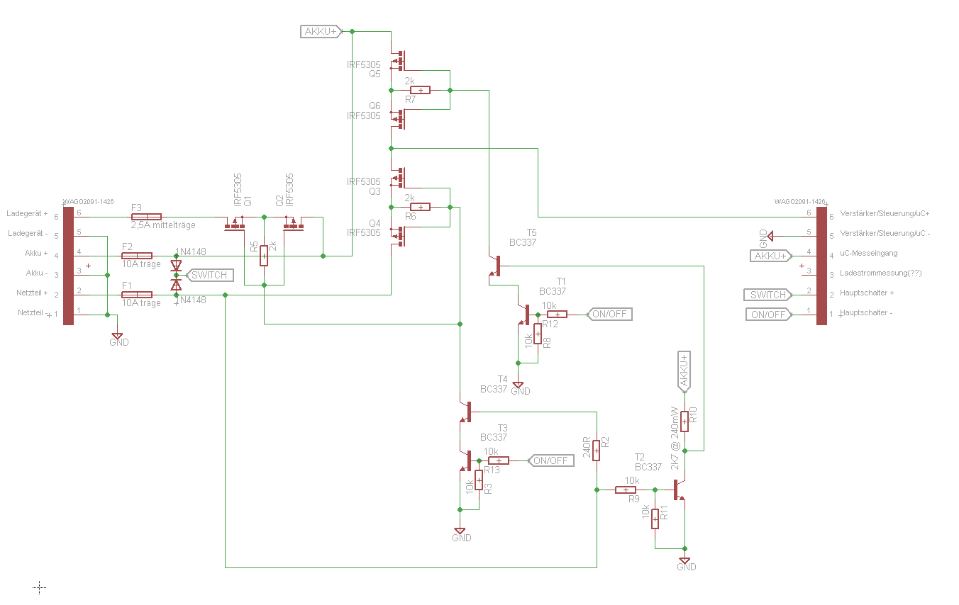

anbei meine Schaltung.
- ich habe 2 in Reihe geschaltete Bleigelakkus 12AH 12V = 24V (somit ca.
27,6V Leerlauf)
(http://www.psebatteries.com/media/datasheet/pbq-12-12.pdf)
- ich habe ein Netzteil mit 24V / 350W (maximal 28V einstellbar)
(http://www.ebay.de/itm/231036339966?ssPageName=STRK:MEWNX:IT&_trksid=p3984.m1439.l2649)
- ich habe ein Ladegerät für Bleigelakkus mit 2A Ladestrom
(http://www.ebay.de/itm/270711646366?ssPageName=STRK:MEWNX:IT&_trksid=p3984.m1439.l2649)
Sodala. Was will ich erreichen?
Ich habe dahinter einen Verstärker und Boxen einer mobilen Musikkiste
hängen.
Wenn der Hauptschalter betätigt wird, soll der Verstärker etc. mit Strom
aus den Akkus versorgt werden.
Wird nun Netzspannung an das Netzteil bzw an den Lader gelegt, werden
die Akkus getrennt und auf den Lader geschalten, das Netzteil schaltet
für den Betrieb des Verstärkers zu und der Lader lädt den Akku.
Beides soll logisch NICHT gleichzeitig passieren können
(Schutzfunktion), sprich: Netzteil und Akku gleichzeitig darf nicht
sein, da sonst Akku oder Netzteil zerstört werden.
Die Kiste soll auch anschaltbar sein, wenn beide Akkus "tot" oder
ausgebaut sind. Deswegen die Versorgung des Hauptschalters über die zwei
Dioden...
Und nun die Hauptfrage: Okay so? Denkfehler? Käse?
Grüße!

ich bin auch am überlegen, ob ich die doppelfets überhaupt brauche.
Eigentlich schalte ich ja nur highside... da könnte ich doch auch
einfach einen BTS432 oder einen FET nehmen?
von oszi40 (Gast)
Wahrscheinlich geht das auch einfacher und zuverlässiger als mit Deinen
IRF5305. F2=10A Gewöhnlich wird flüssiges Silizum leitend. Meine simple
Lösung würde wahrscheinlich aus einem dicken Kfz-Relais und einigen
Dioden bestehen.
von Microman (Gast)
10A sind doch keien Last für den IRF oder?
Naja, ich hatte die Schaltung mal aus Wechslerrelais etc aufgebaut. Das
Problem: Die Last (in meineM Fall ein Amp + Kapazität) hat die Relais
öfter mal "pappen" lassen... Deswegen wollte ich jetzt auf Halbleiter
umschwenken.
Schlechte Idee?
Fragen:
- Kann ich mit einem LM2576 5 bzw. 12 Volt erzeugen für die Versorgung
des Zuspielers und des Equalizers? Oder schlechte Idee? Ein Linearregler
wird bei 100-200ma (ca. 23V*200mA = 4,6W!!) schon gut warm werden..
- Kann ich für das Akkuladen nicht auch einfach eine Konstantstromquelle
mit einem LM317 o.ä. aufbauen, auf 2A einstellen und damit dann die
Akkus mit z.b. 27,xx V (Netzteilspannung) laden?

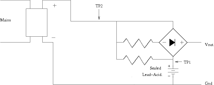

von chris (Gast)
http://www.electronica-pt.com/imgps/ups.gif
Ist aber für 1.2A Akku, für ein 12A Akku sollte man 22 Ohm nehmen, es
geht
auch 20 Ohm.
Dioden, nimm einen Brückengleichrichter, ist einfach zu bekommen,
leistungsstarke Dioden, einfache Kühlung.
Du Solltest jedoch trotzdem ein Widerstand von 220 Ohm von den 27V auf
der Batterie legen, damit sie vollgeladen werden kann, denn du hast
keine
28-29V , welche du eigentlich bräuchtest, mit den Widerstand geht es
aber genauso.
Led usw brauchst du nicht, ev. solltest du dir aber über einen
Tiefentladungsschutz nachdenken.
von Microman (Gast)
22 Ohm?
ich sehe da 220 Ohm...
und bei 20 Ohm mit 2A Ladestrom habe ich P=R*I^2=80W Verlustleistung.
Das ist doch absoluter Bockmist, oder bin ich jetzt blöd?!

von Microman (Gast)
Und wieso immer einen Brückengleichrichter? Ich habe doch schon
GLEICHSPANNUNG und keine Netzversorgung?!
von Friedhofsgärtner (Gast)
Bevor Deine 10A Sicherung anspricht (nach 1 Sekunde) ist Silizium
flüssig oder schon der der TO220-Deckel auf. Suche Thema
Schmelzintegral. Deine Sicherung schützt höchsten vor dem Ausbrennen des
Geräts.

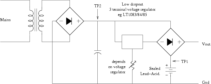

von chris (Gast)
Dies ist der Schaltplan, für ein Gleichspannungsnetzteil wie du es hast,
brauchst du nur den Gleichrichter in dieser Konfiguration.
Aber der Vreg dient gleichzeitig als Limitierung der Stromstärke.
Um den Akku mit ca 1/10 der Leistung zu laden, brauchst du dann einen
Widerstand um ohne Spannungsverlust die Stromstärke zu reduzieren.
Da du aber nur 27V hast, solltest du noch ein ca 300 Ohm Widerstand von
dem Netzteil zur Batterie geben, damit die 27V-0.7V=26.3V auf 27V, halt
extram langsam, geladen werden.
Wenn du aber die Batterie eine Tiefentladung überleben muss, solltest du
einen Tiefentladungsschutz mit einbauen.
von oszi40 (Gast)
Ob es an dieser Stelle sinnvoll ist, eine Brückenschaltung vor den Akku
zu basteln? 2x14,4=28,8V brauchte er eigentlich zum Laden. Es bekommt
aber nur 27,6 aus seinem Netzteil ABZÜGLICH der 2x UF der Brücke und des
Linearreglers... altbekannt Beitrag "Ladeschlußspannung bei Blei-Akkus"
Einfacher wäre gleich ein Ladegerät wie
http://www.elv.de/4load-bleiakku-ladegeraet-4-load-charge-box-7-0-fuer-12-24v.html
von chris (Gast)
Die Schaltung ist diese, hatte ich auch erklärt wenn man den Text
durchgelesen hätte.
Also die Batterie wird mit ca 1.3A geladen, bis sie 26.9V hat,
danach dann mit 125mA bis sie 27.6V erreicht hat.
Ausgangsspannung ist auch 26.9V.
Vorteil der Dioden: Wenn die Batterie schlapp macht, bzw leer ist,
dann funktioniert der Verstärker gleich, wenn man ihn ans Netz
anschließt.
Wenn ich es nachrechne, sollten es ca 10 Ohm bei 13.5W sein worst case.
sowie 100 Ohm 1.5W , wobei man den zweiten Widerstand auch weglassen
könnte.
von Microman (Gast)
Also ich glaube gerade stelle ich mich dumm an...
Der Kasten links ist doch ein Transformator/Übertrager? Wie soll der mit
Gleichspannung funktionieren?
von Microman (Gast)
chris?? könntest du mir das bitte nochmal erklären?

jetzt war ich nochmal dran.
http://abload.de/img/new_schematic7uufi.png
Hier der neueste Plan. Was haltet ihr davon? Stimmt soweit alles?
Aus Platzgründen habe ich den uC mal weggelassen (pic18f26k80). Die
xxx_MESS gehen an die Pins AN0-AN2, MESSUNG_ENABLE an einen Digitalen
Ausgang.
Der Sub-D Stecker geht an RC1-RC5 (Bonatech 0,96 Zoll oled display, soll
später mal akkustand etc anzeigen).
Die Statuspins gehen auch an RB0-RB2...
Mir gehts mehr darum, ob die verschaltung jetzt so okay ist, oder ob ich
irgendwo die batterie leersauge oder sonst was falsch mache.
Danke, Grüße
