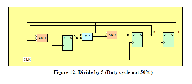

Hallo Zusammen,
ich suche einen Frequenzteiler mit dem eine entsprechendes
Rechtecksignal in seiner Frequenz durch 2.5 geteilt werden kann.
Die bevorzugte Lösung ist eine Kombination aus zwei bis drei
D-Flip-Flops und zwei bis 4 Logikgattern.
Wichtig ist mir die Minimierung des Hardwareaufwands.
Das Tastverhältnis darf asymetrisch sein.
Ich kenne den folgenden Artikel:
http://www.mikrocontroller.net/attachment/177198/Clock_Dividers_Made_Easy.pdf
Die Schaltung darin ist mir aber zu aufwändig.
Ich bedanke mich für eure Mithilfe.
Gruß Flo
Folgender 2.5 Teiler ist sicherlich zuverlässiger als der Vorschlag im
Paper mit combi loop. Er ist definitiv glitch frei.

Das "TTL-Grab" bestünde aus einem einzigen 74xx90 oder 74xx390. Der hat
einen Fünferteiler und an zwei Ausgängen kommen zwei Impulse pro fünf
Eingangsimpulsen heraus. Ein synchroner Zähler 74xx162/192 kann sogar
synchron durch fünf teilen und hat die 2,5er-Ausgänge.
Aber es soll wohl in ein CPLD oder FPGA passen. Auch da gibt es
vorkonfektionierte Teiler. Das werden aber mehr als die gesuchten drei
Flipflops sein.

Übrigens kann man die Schaltung 14 aus dem Paper mit nur einem weiteren
auf der negativen Flanke getriggertem FF von der Combiloop befreien.
Lattice User schrieb:
> Ist in dem Paper übrigens auch beschrieben (als 4.5
> Teiler)
Die Schaltung ist ja für jedes x.5 Teilerverhältnis adaptierbar.

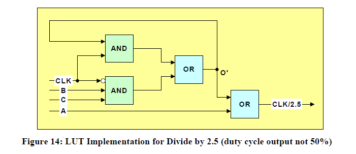

> Davon abgesehen kann das Diamond Analyse Tool den Delay der Loop
> reporten.
Man kann es reporten aber nicht constrainen. Sowohl P&R als auch STA
brechen loops an einer meist beliebigen Stelle auf. Dadurch wird ein
Teil der Pfade nicht berücksichtigt/analysiert.
Der diskrete Aufbau aus dem Paper muss ganz klar im Zusammenhang mit
ASIC Design gesehen werden. Dort gibt es teilweise keine neg. edge FF.
Leider gibt der Autor auch keine Hinweise auf die Fallstricke seiner
Schaltung. Fig. 14: Die Signale CLK und B stehen z.B. in einer race
condition am AND gate. Und da es keine relativen constraints gibt um
race condititions zu constrainen sollten solche Sachen einfach vermieden
werden.
> Schaltung.
Aus dem Paper:
Proper functioning of such asynchronous sequential circuits depends on
the fact that the transition of the CLK input to the LUT will always
occur before the other inputs.
Zwischen CLK und B gibt es übrigens kein Problem (wird durch C
maskiert), und zwischen CLK und C führt es zum Jitter der outputclock,
aber nicht zu Glitches.
Übrigens habe ich auch dafür ein Constraint gefunden, das zumindseten
eine Erkennung per Script zulässt:
Preference: MAXSKEW PORT "clk" 1.000000 nS ;
            1 item scored, 0 timing errors detected.
Report:    0.781ns skew on clk_c meets
           1.000ns skew constraint by 0.219ns
           Delays             Connection(s)
           1.205ns         38.PADDI to R10C11B.C0
           1.986ns         38.PADDI to R10C11A.CLK
           1.986ns         38.PADDI to R10C11C.CLK
           1.986ns         38.PADDI to R10C11D.CLK
Report:    0.781ns is the maximum skew for this preference.
Wenn das Delay der resten Zeile (Eingang des AND) grösser ist als die
anderen, dann jittert die Clock.
Ich stimmer dir allerdinmgs zu, bei einem FPGA ist es sinnfrei, mit nur
einem zusätzlichen auf der negativen Flanke getriggert FF für O' geht es
auch ohne die Combiloop. (O' <= B & C)
