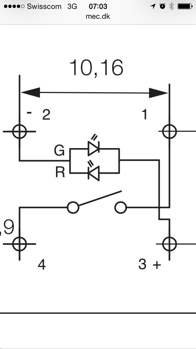

Hallo
Ich habe mir fälschlicherweise einige dieser Mec 5G schalter mit doppel
LED bestellt. Leider habe ich erst bei eintreffen festgestellt das die
Pins der Dioden gemeinsahm gefürt sind und die Dioden Paralell in
unterschiedlicher Richtung liegen. Da mir MEC auf Anfrage keine
sample-schema liefern konnte weis ich nicht wie ich beide LED
abwechslungsweise zum laufen bekomme.
Hatt mir jemand dazu tips?

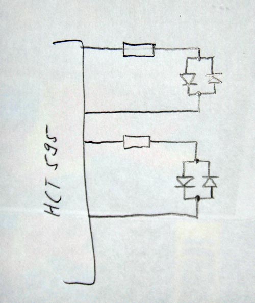

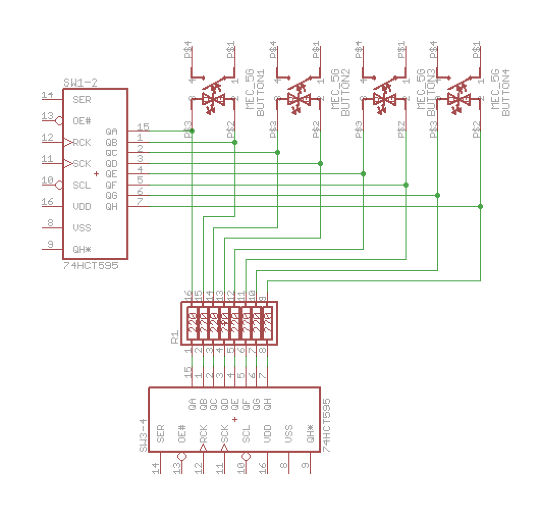

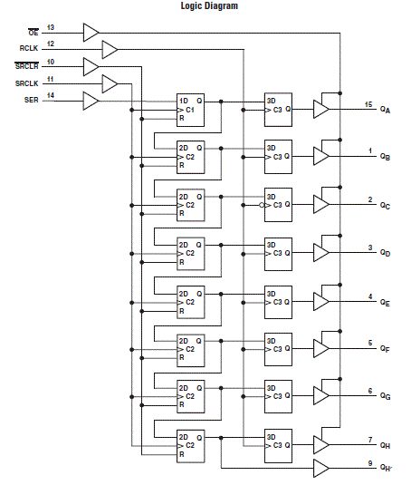

von Boris N. (novski)
Morgen!
Ich hab mich etwas in die H-Brücke eingelesen und ein Schema erstellt.
Ist das funktionsfähig so?
Ich muss die 74HCT595 erst noch bestellen. Sobald er geliefert wird
gibts ein Probeaufbau... :-)
Liebe Grüsse
Novski
von Roland L. (Gast)
funktioniert nicht, weil du hinter den Widerständen mit dem anderen
74HC595 die Pegel festlegst und die Widerstände nicht als Vorwiderstände
für die LED wirken. geht aber einfacher (siehe Bild).
dann brauchst du nur einen 74HC595 und 4 Widerstände

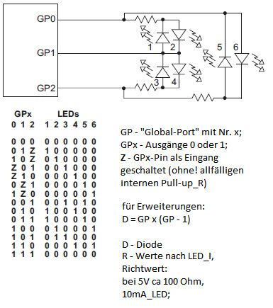

von Gerald S. (geralds)
Nein, so geht's nicht.
Du machst logische Kurzschlüsse.
Hier ein Beispiel mit einem µC:
Für deinen Fall mit der vierten Gruppe
brauchst noch einen GP_Pin dazu.
Die Eingänge für die Tasten machst
gegen GND mit internen Pull_up im µC.
Damit kommst mit einem µC mit 8 Port-Pins (ein GP kann 8 Pins haben)
aus.
Für diese Anwendung reicht das.
Solltest noch andere externe Dinge ansteuern wollen,
dann einen zweiten Port verwenden, oder den Port mit
den Tasten als Ausgang multiplexen.
Damit kommst so in etwa auf ein 14 bis 20 pinniges Häubchen.
Das obige Beispiel benötigt ein 6 pinniges Häubchen (PIC 10Fxx)
plus einen Taster_In Pin (Reset);
bzw. 8 pinnig, falls zwei Tasten (zB Reset und 1x_In ) dazu kämen.
zB: passende PIC's oder AVR's
Schon sparst einen IC, gegenüber deiner Schaltung mit den 595er's.
Grüße
Gerald
Normales Mutiplexing geht mit Deinen Dioden nicht. Da musst Du sog.
Charlieplexing verwenden.
Gruss
Och, das ist schon ein ur-alter Begriff...
Der Wiki erzählt auch einiges davon.
http://en.wikipedia.org/wiki/Charlieplexing
Bilder kannst dir dazu auch viele ansehen.
https://www.google.at/search?q=Charlieplexing&rls=com.microsoft:de-AT:IE-Address&tbm=isch&tbo=u&source=univ&sa=X&ei=YsCJU4bbAoaO7Qb30YGwCA&ved=0CDoQsAQ
"Hallo! Charlie, Bravo, Tango..!"" ... so in etwa...
Diese Methode wäre für Boris Anwendung die Vernünftigste.
Noch ein Beispiel:
http://www.modelci.net/charlieplex/
Grüße
Gerald
Wow! Das ist ja interessant! -Danke Gerald!
Ziel ist es nach einem probe Aufbau 24 Taster mit 48 LEDs zu betreiben.
Mit dieser Charlie-Schaltung wird das nun realistischer denn je...
Aha,
so,so ... jetzt weiß ich's ....
Was soll das werden?
595er? - ähm, das kommt darauf an.
denkst, dass der 595er 8 pinnig ist?
Wieso willst denn mit der Zufuß-Technik spielen,
auf den 595er fixieren?
wenn es doch fix-fertige Lösungen zum Abmalen gibt?
Gedanken:
Ich weiß nicht, was deine Anwendung noch so alles am
anderen Ende ansteuern soll..
Ich nehme hier schon auf alle Fälle den passenden µC.
// Denke zB vergleichend an den Tastatur-Controller auf dem Mainboard im
PC //
Also, Tasten-Mux am Eingang, LED-Mux am Ausgang.
Diese konform passend nach den Tasten zusammengebaut und programmiert.
Dazu noch diesen µC mit zusätzlichen Ein/Ausgängen
für, was weiß ich noch so zu steuern ist.
Allfällig bleibt es ja nicht mit den Tasteneingängen,
weil zB Digi- oder Analoge Signale verarbeitet werden sollen.
Daher wäre eine Lösung 'einen Kontroller nur für die Tastatur',
der über eine Schnittstelle, zB I2C, oder sonstiges,
die entsprechenden Tasten-Nummern einem zweiten µC weiter gibt.
Dieser zweite µC spielt dann halt die anderen Stückeln.
Falls deine Anwendung lediglich diese Tasten/Leds und einige
zusätzliche Ein/Ausgänge steuert,
dann musst den passenden µC mit ordentlicher Pinzahl und
ordentliche Größe vom Programm-FLASH aussuchen.
Dazu bietet sich ein 16, bzw. 32bit µC an!!
-- Oder, ganz wählst was anderes:
Nimm den passenden FPGA, bzw. PLD, denn dort kannst auch ein 595er Gate
reinprogrammieren.
Oder einen anderen Käfer, wie einen Cortex, oder so.....
Aber, wieso willst auf dem 595er stecken bleiben?
Der Käferverhau wird mehr.
Probleme mit dem Programmieren?
Ich würde die Lösung auf keinen Fall mit dem 595er machen.
Grüße
Gerald

diese Schalter mit den bidirektionalen LEDs (die ich versehentlich
bestellt habe) zum laufen bringen möchte...

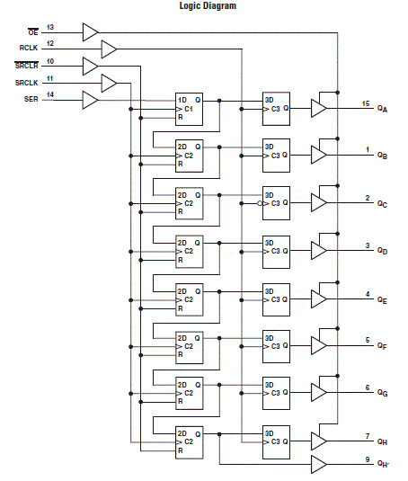

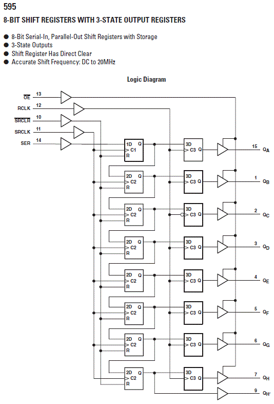

Dann will ich mal ganz kräftig auf die Euphoriebremse treten:
Ein 595er kann kein Charlieplexing. Nur mit 2 Leds. Also Charlie für
Arme.
Fürs Charlieplexing braucht man Tristate-Ausgänge. Die hat der 595er
nicht.
mfg.
Ne, falsch im Detail.
Er hat 3-State Ausgänge, aber die werden mit einem
gemeinsamen OE gesteuert.
Du brauchst für jeden Ausgang getrennt die 3-State-Möglichkeit.
Das kannst mit dem Controller, indem man die betreffenden
Pins als Eingang programmiert, ohne! allfällige Pull-up's einzuschalten.
Das habe ich ja im Beispiel obig gezeigt.
Es ginge außer mit µController mit FPGA's, bzw. PLD's.
Mit Standard Logik-Käfer ist's mit solch komplexen Lösungen
Einzelstück-intensiv, aufwändiger.
Meine schlußendlich dahin gehende Rückfrage ging auf die Signal-Zug -
Module.
Hat er sowas, oder nicht.
Wenn ja, wie sind seine genannten 3er Gruppen-Tasten angeordnet...
Also, eine einfache Angelegenheit.
Weil dann kann man, zwar leicht aufwändiger, aber geringeren Aufwand
eine "zu-Fuß" Lösung, ohne Programme schreiben zu müssen, machen.
Eine Ser-Shift-Lösung für zwei LEDs ist Humbug.
Grüße
Gerald

Nun ich versuche mal dem ganzen etwas Luft zu verschaffen:
Die Anforderung:
Seriell ansteuerbar
48 LEDs die vor und zurück jeweils Parallel sind, somit 24 LED
Anschlüsse.
Werden alle auf eine PCB gelötet. Die PCB hat Seriellen Ein und Ausgang,
zwischen Ein und Ausgang arbeitet die Ansteuerung mit den LEDs.

--> ok, seriell: je 3 595er in Serie, wie zwei Leitern links und rechts;
sind 6 Stk.; dazwischen die LED-Leiter mit deren R's.
Dann hast zwei serielle Busse.
Oder die 6Stk 595er als eine' Leiter und jeweils 'richtig angeordnet'
die LEDs.
Gibt es kein anderes shift-Register das die OE Linien direk anspricht?
Quasi ein 20 poliges 595 oder sowas in der Art?
Guten Abend
Und besten Dank. Ich verstehe nun dass es keinen "vernünftigen" Weg gibt
das umzusetzen, weil die OE Schaltung einzeln erfolgen muss. Da dies
nicht der fall ist und ich für 24 Taster so zu viele Register verbauen
müsste.
Ich danke für die unendliche Geduld die Ihr mir entgegengebracht habt.
Und suche mir eine andere Lösung. Ich bin mir sicher dass es bald eine
andere Anwendung für meine Schalter ergibt...
Schönen Abend und auf ein neues!
Prost.
Novski

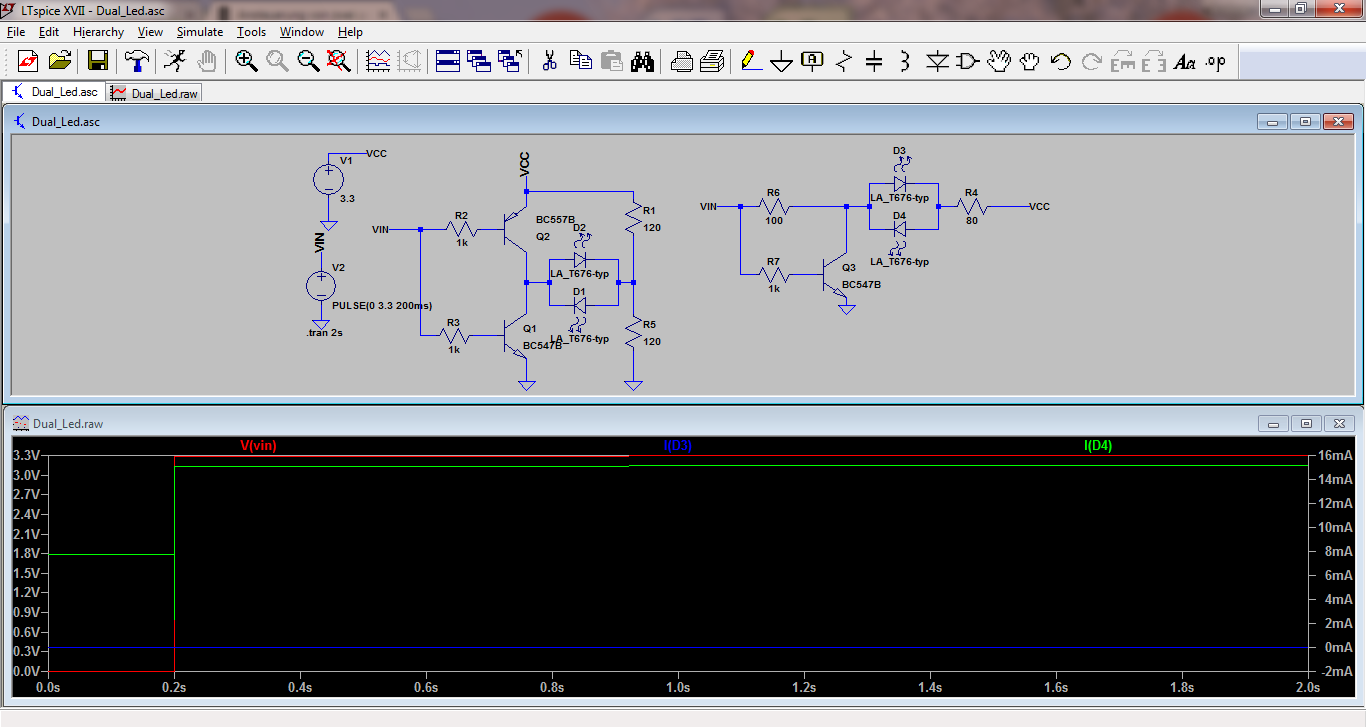

von Andreas M. (chillymu)
Meinst du so?
VCC ist 3.3V und Vin vom uC.
Das funktioniert nicht so richtig. Der Strom für D3 will sich nicht
einstellen. Was mache ich falsch?

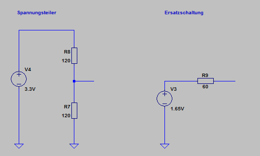

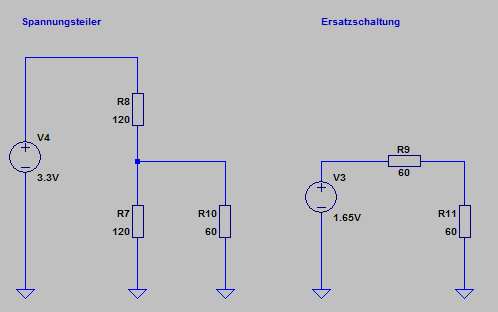

von Limi (Gast)
R1 und R5 bilden einen Spannungsteiler. Im unbelasteten Fall liegen dort
1.65V. Somit ist an beiden LED die Spannung zu klein.
Für die Erklärung hole ich etwas aus. Einen Spannungsteiler kann man mit
einer Spannungsquelle und einem Innenwiderstand ersetzen. Für die
Spannungsquelle nimmt man die Leerlaufspannung des Spannungsteilers. Für
den Innenwiderstand werden die beiden Widerstände parallel geschalten.
Die beiden Schaltungen machen genau das gleiche. Egal wie man die beiden
belastet.
Die Schaltung habe ich jetzt mit der Ersatzschaltung gezeichnet. Damit
wird es schnell klar, dass wir zuwenig Spannung haben. Das ist auch die
Erklärung, weshalb die Schaltung mit 5V funktioniert.
Eine Lösung ist die Verwendung mit einem zweiten Ausgang, welcher im
Gegentakt gesteuert wird.

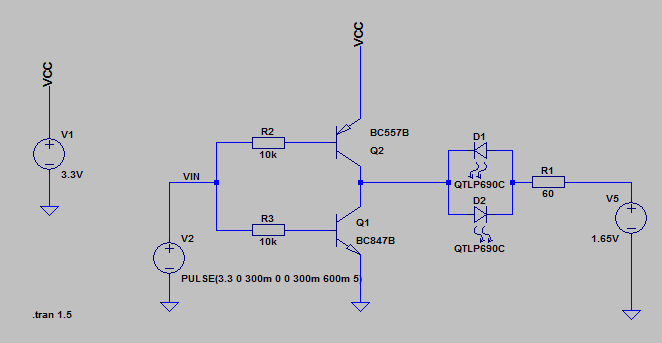

von Limi (Gast)
Hier ist noch die Schaltung, worauf sich obiger Post bezieht.

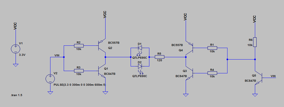

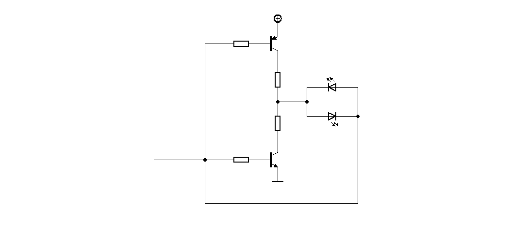

probier's mal so.
