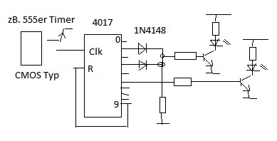

Einfache Frage: Ich würde gerne diesen IC nehmen, um ein bestimmtes
LED-Blinkmuster zu realisieren, und zwar möchte ich eine
LED+Vorwiderstand mit Ausgang 1 und 3 verbinden und eine andere mit 5.
Die erste LED soll also 2x blinken, danach die zweite LED einmal, danach
längere Pause und dann von vorn.
Die Frage ist - ich verstehe interne Beschaltung nicht genau - sind da
intern Dioden drin, also kann ich die Ausgänge 1 und 3 zusammenschalten,
oder treibe ich dann 2 Ausgänge aufeinander (Kurzschluss)? Von der
Betriebsspannung passt es gerade, ich würde ungern noch eine Diode
einsetzen..

#3676606
@ blitz (Gast)
>naja. schade eigentlich :-) Akku mit 3,7V - extra diode 0,7V,
Schottkydiode hat 0,3V.
>Flussspannung der LED 3V, der IC klaut auch noch ein bischen Spannung -
>da brauch ich gar keinen  Vorwiderstand mehr?
Ja, die Treiber sind selber hochohmig genug, so 30-50 Ohm.
#3676616
Es gibt auch Schottky-Dioden. Und statt Dioden kannst Du auch
Oder-Gatter nehmen.
Allerdings solltest Du Dir das Ganze nochmal durchdenken.
- Die 3,7V hast Du nur bei halbwegs vollem Akku, und dann sinkt die
Spannung ab.
- Die Flusspannung ist auch nicht konstant 3V, sondern exemplar- und
temperaturabhängig.
Gruß Dietrich
Gast #3676672
> Spannung ab.
Also wenn ich das o.g. in Betracht ziehe zzgl. dem kleinen
Spannungsverlust im IC, dann scheint mit die schottky-Diode gerade
passend. Ich will eher sichergehen, dass ich nciht zu viel Spannung auf
die LEDs gebe.
Also so
---IC-Ausgang 40R --- Schottky >|----+---LED------GDN
Gast #3676705
Harald Wilhelms schrieb:
> Das ist eher irrevelant. Wichtiger ist, das nicht zu viel Strom
> durch die LEDs fliesst. Siehe Grundlagen LEDs.
Ja, so meinte ich das. Also selbst wenn ich andere LEDs hätte mit 2V
Flussspannung, und eine Schottky-Diode mit 0,3V, und 0,1V
Spannungsabfall am IC, und 40R internem Widerstand, würden in meiner
Zeichnung aus einem Ausgang = 1,4V/40R = max. 35mA fließen, richtig?
Ist etwas mehr als die ICs treiben können, aber 3,7V habe ich nur bei
vollem Akku, und ich ziehe ja keinen Dauerstrom, und ich hab andere
LED.. :-)
