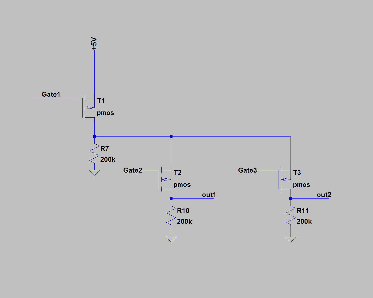

Hallo Forum!
Ich möchte die MOSFET-Schaltung im Anhang vereinfachen bzw. billiger
machen und anstelle der MOSFETs Dioden verwenden.
Leider habe ich noch keine Schaltung gefunden, die das kann.
Wenn Gate1 (5V-Pegel) high ist, sollen an out1 und out2  0V anliegen.
Ist Gate1 low, sollen out 1 und out2 high sein.
Ist Gate2 high, soll out1 low sein - und umgekehrt.
Danke im Voraus!
LG,
Peter
#3676661
Das stimmt aber nicht mit der Schaltung überein.
out1 und out2 sind nur dann high, wenn SOWOHL Gate1 Low ist ALS AUCH
jeseils Gate2 oder Gate3 low sind!
Mach dir erst mal ne Wahrheitstabelle.
[ ] Dir ist klar, daß diese Logikschaltung zwar niederohmig beim
    Schalten von +5V ist, aber sehr hochohmig beim Schalten auf Low?
