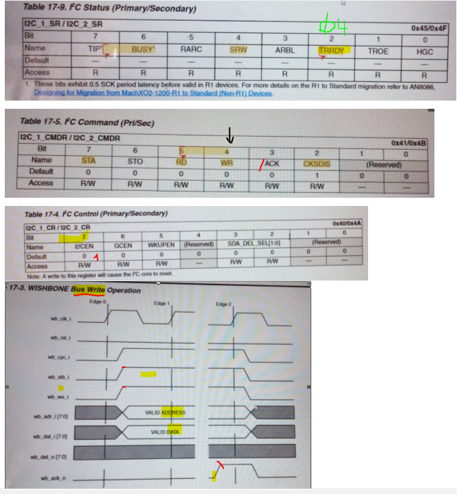

ich habe versucht die Register unter Anleitung des Lattice
Reference_Guide (TN1246) zu setzen, jedoch mach ich noch einen Fehler.
Dem User Guide ist zu entnehmen das jeder Wishbone Zyklus drei Takte
benötigt um das jeweilige Register zu setzen.
Somit warte ich immer auf ein ACK vom Wishbone Controller bevor ich das
nächste Register setze.
Also ACK da, neues Register wird gesetzt.

Alle weiteren Register setze ich nach diesem Schema.
Dabei habe ich mich an das State-Diagramm auf Seite 17-13 im UG
gehalten.
Nach Beenden des Write Prozesses, bekomme ich 0x20 vom WB-Controller
ausgegeben, das laut UG bedeutet im Staus Register SR ist RARC = 1.
SCL und SCA sind immer hochohmig 'Z'.
Ggf. hat jemand das Ding schon verwendet und kann mir weiterhelfen.
Vielen Dank.

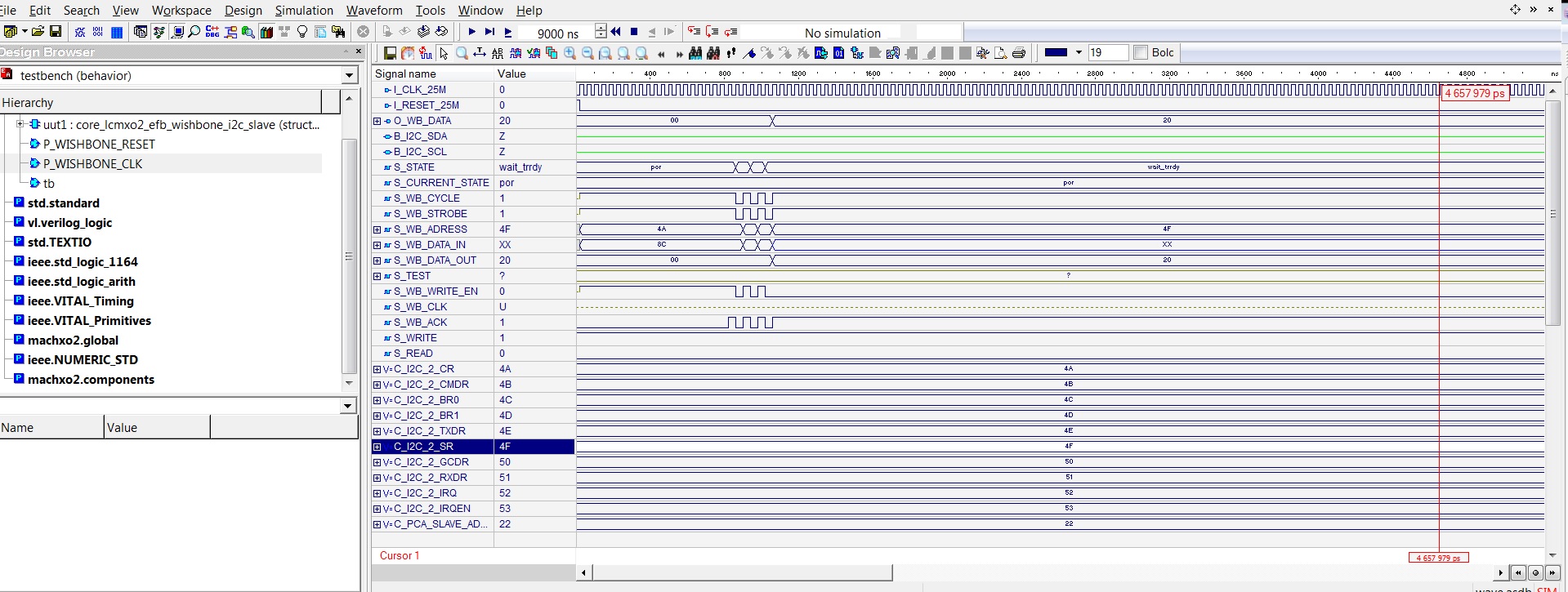

In diesem Codeschnipsel ist nicht zu erkennen ob du den WB Cycle richtig
aufgesetzt hast.
Wie sieht die Simulation des WB aus?

Anbei der komplette Code zur Initialsierung der Register für den write
Mode sowie ein Auschnitt aus der Simulation.

von Lattice User (Gast)
S_WB_CLK nicht verbunden?
von lattice_user (Gast)
Dieser wird direkt auf den I2C-Core geführt. Das Signal S_WB_CLK
verwende ich in diesem Fall nicht.
Ich dachte eher ich habe bei der Initialisierung was falsch, denn der
O_WB_DATA liefert mir 0x20?
Wo setzt du denn die Startcondition?
Was mich auch stört, ist dass die toplevel I2C als 'z' angezeigt werden.
Ich weiss allerdings nicht wie man in einer VHDL Testbench einen Pullup
modelliert.
Ich habe in meiner Testbench die SCL und SDA mit high 'H' beschaltet.
Tut sich jedoch garnichts. Der Core liefert trotzdem immer 'Z'...für SCL
und SDA.

Die Bilder im Anhang: Register und Wish-Bone Bus.
Asm Befehle.
Export ist schreiben auf den Wish-Bone Bus via Mico8 Code.
Import ist lesen auf den Wish-Bone Bus via Mico8 Code.

Hier noch das sniplet für Enable Routine via 0x80 in Controll-Register.
Sonst ist der I2C-Core nicht aktiv via I/O Pinning.
