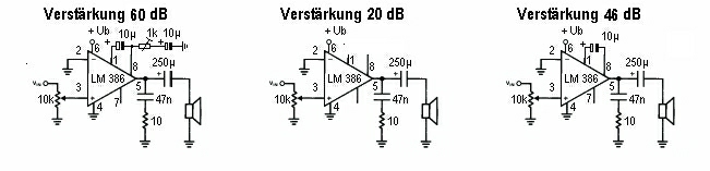

der Verstärker-Schaltung. Ich habe mir hierfür den Audio-Verstärker
LM386N-1 gekauft. Ich habe den Schaltplan aus dem LM386-Datenblatt
(hier: http://www.ti.com/lit/ds/symlink/lm386.pdf) und dutzende andere
Schaltpläne aus dem Internet probiert keiner funktioniert jedoch. Für
die Messungen nutze ich ein Osziloskop und ein Messgerät, mit welchem
ich die Spannung messe.

ich denke die Verstärkung des LM386 reicht nicht aus um die kleine
Mikrofonspannung ausreichend zu verstärken.
Im Datenblatt steht: Voltage gains from 20 to 200
selbst die 200 sind zu wenig. Ein Vorverstärker könnte das beheben.
Gruß. Tom

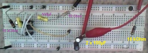

Der Ausgang ist so beschaltet wie im Datenblatt. Statt dem Lautsprecher
nehme ich eben direkt nach dem 250µF-Elko das Signal ab.
Ich habe mal meinen Aufbau auf dem Steckboard angehängt!
@Tom.A: Wie würdest du das machen. Hast du ein Schaltplan?
@Helmut K: Wenn du mir einen Schaltplan geben kannst, dann probiere ich
es gerne aus. Aber ich denke, dass ich mit dem LM386 den richtigen
Ansatz getroffen habe.

Der LM386N braucht einen Abschlusswiderstand statt Lautsprecher,
versuche mal in dem Fall ca. 1kOhm.
Schließe zum Testen auch mal einen Lautsprecher an.

Bekommt das Elektret Mikrofon eigentlich eine Betriebsspannung?
Andreas
von Benjamin J. (bennypc)
Ja! Zwischen dem Pluspol des Mikrofons und dem 5V-Pluspol liegt ein 10
kOhm Widerstand. Am Oszi sieht kann man die Ausschläge des Mikrofons
auch sehen. Ich muss mich jetzt nochmal mit dem BYPASS beschäftigen. Ich
melde mich heute Abend noch ein mal.

Ich hatte bis jetzt immer noch kein Erfolg. Statt dem Lautsprecher habe
ich jetzt noch den Widerstand eingebaut. Ich bekomme jedoch immer 0V
zurück. Vor den Kondensatoren liegt eine Spannung von ca. 4,44 V die
sich bei Lautstärkeänderung am Mikrofon nicht verändert, was natürlich
sehr merkwürdig ist. Am BYPASS liegt ein 10µF Elko (Minus zu GND).
Hat noch jemand irgend einen Vorschlag?

von Stephan M. (stephanm)
Hallo Benjamin,
der LM386 ist ein praktisches Teil, wenn einen Kleinleistungsverstärker
zum treiben eines Lautsprechers sucht und dabei mit minimalem
Bauteileaufwand eine Verstärkung von ~ 10...200 benötigt.
Wenn der Einsatzzweck ein anderer ist als genau der, dann würde ich von
dem Teil die Finger lassen, vor allem dann, wenn man auf dem Steckbrett
unterwegs ist. Das Teil ist recht schwingfreudig und meiner Erfahrung
nach auf dem Steckbrett nur schwer zu zähmen.
Wenn ich mir das Bild von Deinem Aufbau anschaue, dann sehe ich da eine
Menge großer Leiterschleifen und überhaupt einen recht verstreuten
Aufbau. Wenn Du wirklich unbedingt weiterhin den LM386 einsetzen willst,
dann mach das alles mal kompakter, mir kürzeren Leitungen - idealerweise
aus gerade passend zurechtgeschnittenen Drähten. Und wenn, dann bitte
auch so, wie es das Datenblatt in den Beispielschaltungen ganz klar
sagt: "All components must be spaced very closely to IC." Die Autoren
meinen dass durchaus ernst.
Macht man das nicht, dann kann der LM386 schon mal zum
HF-Leistungsoszillator werden. Je nach äußerer Beschaltung würde es mich
dann auch nicht wundern, wenn der IC dabei ganz oder teilweise kaputt
geht, was aber nicht immer heißen muss, dass der LM386 dann seinen
Dienst ganz versagt - es kann dann durchaus auch irgendeine Form von
Fehlfunktion oder allgemein vom Datenblatt abweichendes Verhalten
eintreten. Wenn man den Verdacht hat, dass das so ist, hilft es, den IC
gegen ein anderes Testexemplar auszutauschen.

von Looper (Gast)
Man kann mit dem LM 386 sogar bis 60 dB verstärken
Ja, und?  Was willst du uns damit ausdrücken?
Man kann auch Downhill-Rennfahrten mit einem Bobbycar austragen.
Trotzdem sind sie üblicherweise nicht die erste Wahl für ein
Autorennen, und es haben ja nun schon mehrere Vorredner erwähnt,
dass ein LM386 eben auch nicht die erste Wahl ist, wenn man einen
Mikrofonverstärker haben möchte.  Die Teile sind einfach für einen
anderen Zweck konzipiert worden.
