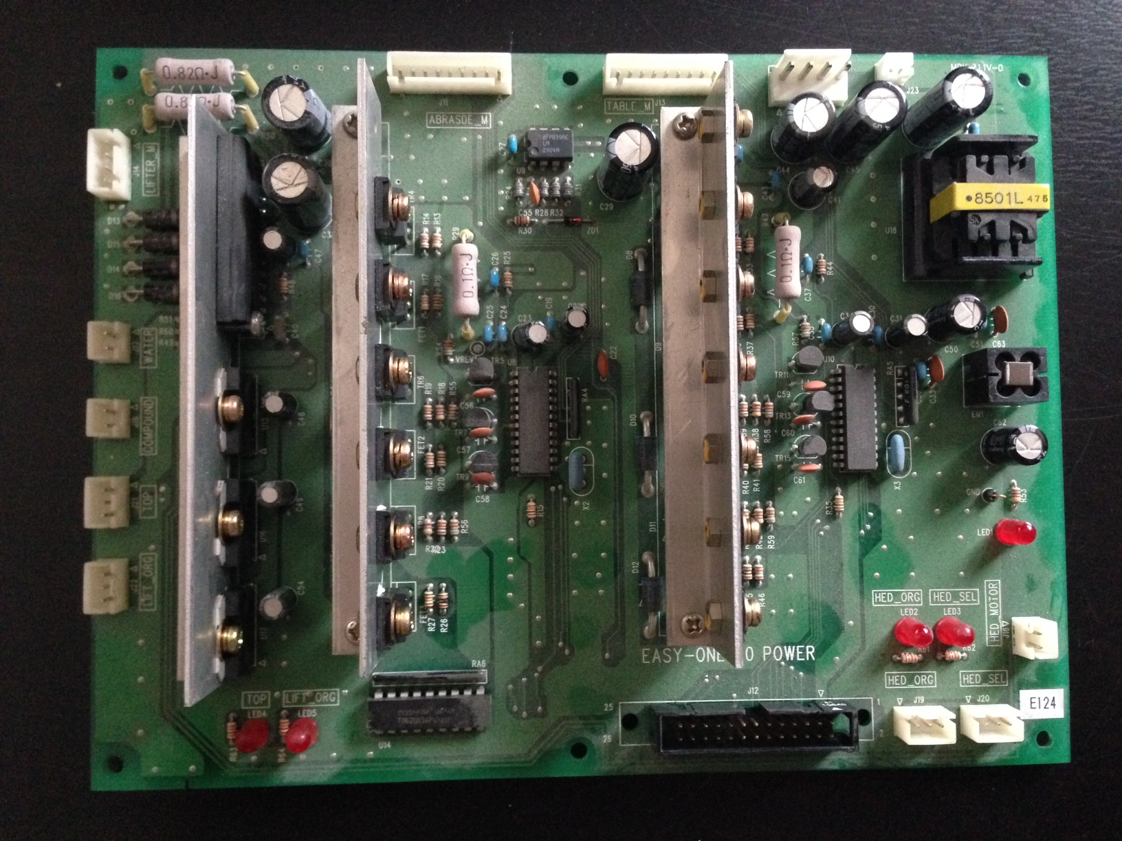

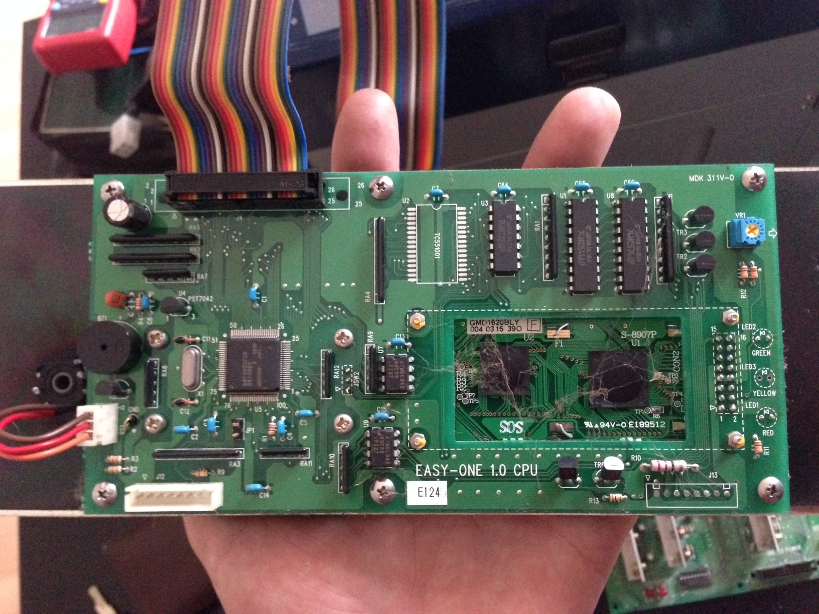

Wie wär's denn, wenn du erstmal ein Bild von der Steuerung und technische Daten von dem Motor (BLDC?) posten würdest? Bitte Hinweise zu Bildformaten beachten. Mit freundlichen Grüßen Thorsten Ostermann

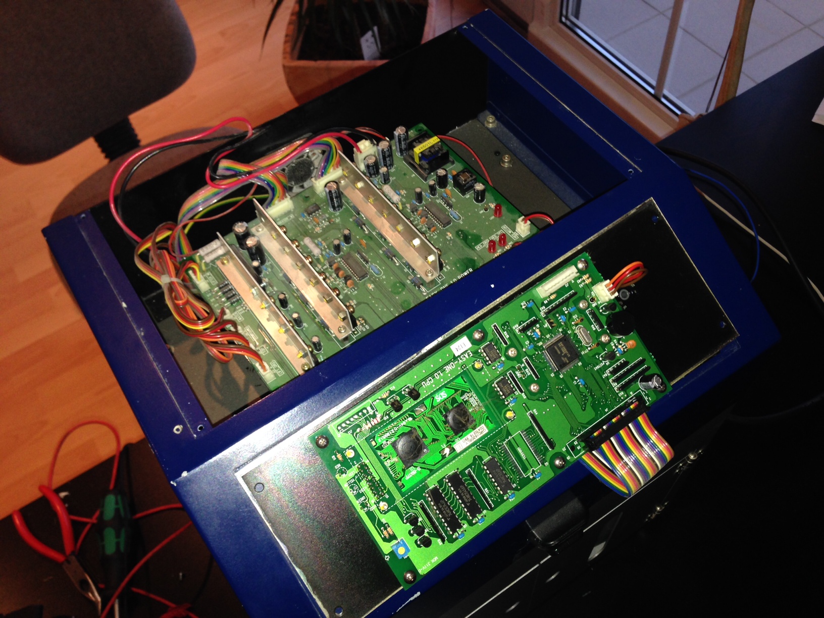

Hallo Zusammen, anbei mal ein Bild. Ich werde wohl auf eine fertige Steuerung (Siemens Logo, etc) ausweichen. Hier bekomme ich leider (kaum) die Hilfe, die ich mir erhoffe. Ich hoffte auf ein Paar Tipps zu Steuerungen oder Links zu ähnlichen Projekten. Leider Forenalltag. Grüße, Tobi

Tobi Hartge schrieb: > anbei mal ein Bild. > > Ich werde wohl auf eine fertige Steuerung (Siemens Logo, etc) > ausweichen. Hm, es scheint ja so, daß deine bestehende Steuerung etwas komplexer ist, und nicht nur aus einem Relais, einer Freilaufdiode, einem Transistor, und einem Taster besteht. Und du vermutest nun, daß man "einfach" eine Steuerung durch eine andere Steuerung austauschen kann? Ich nehm mal als vermutlich vergleichbares komplexes System eine Heizung (Gastherme), oder eine Spülmaschine [dazu gab es mal ein interessanten Thread im Forum] Also, ich würde es mir nicht so "ohne weiteres" zutrauen, dort die Steuerungen "einfach mal so" auszutauschen > Hier bekomme ich leider (kaum) die Hilfe, die ich mir erhoffe. welche Hilfe hast du dir denn erhofft? Schaltungstechnische oder softwaretechnische Spezialfragen und Antworten setzen ja ein gewisses fachliches Niveau vom Fragensteller (und vom Antwortgeber) voraus, aber zumindest deine Fragen und Antworten lassen vemuten, daß du grade erst am Anfang deiner "Karriere" bist ...

Die Elektronik sieht recht aufwendig aus, wenn Du die nachbilden willst, ist das ne ganze Menge Holz. Prüf dochmal die Transistoren auf den Kühlblechen, ob da einer Durchgang hat. Und versuch mal Schaltplan/Serviceunterlagen aufzutreiben. Es gibt Leute, die verkaufen sowas. Ist bestimmt billiger, als ein Neubau. Das CPU Board ist ja kraß, die LCD-Treiber sind direkt draufgebondet. Hab ich noch nie gesehen.

Tobi, ein Bild wäre schon gut und mit dem Umfeld. Wenn du sagst, der Widerstand liegt vor dem Motor, dann wird sicher das Leistungsteil gemeint sein und direkt vor dem Motor wird es wahrscheinlich nicht liegen. Es wird vermutlich ein Widerstand für einen Transistor sein. Wenn es so ist, ist dieser sicher kaputt. Der Kreis (oder Motor halt) hinter dem Transistor könnte auch zu viel Strom brauchen und vielleicht ist er deswegen kaputt. Das mit deiner Steuerung selbst programmieren kann ja noch klappen, aber du wirst sie nicht mit dem Leistungsteil verbinden können. Such einfach den Fehler.

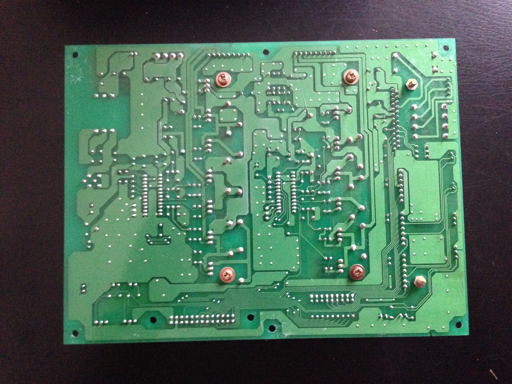

Tobi Hartge schrieb: > Es > sieht eher danach aus, als würde das Gerät mit einem Abstand von ca. > 0.5s immer neu Starten. Kurzschluß. Der wahrscheinlich im Leistungsteil oder Motor defekt. Die Steuerung ist sicher ok, denn sie erkennt ja einen Fehler. Von wo kam das Netzteil? Ist der Eingang in das Gerät im Leistungsteil untergebracht? Wenn ja und die Spannung für die Steuerung wird dort erzeugt, dann ist die Chance sehr groß, dass die Steuerung selbst heile ist. Da sind doch auch noch einige Leds auf dem Leistungsteil, die sagen dir unter Umständen auch schon etwas über den Zustand.
Wegstaben Verbuchsler schrieb: > W. M. schrieb: >>> ist immer wieder erstaunlich. >> >> Dem kann ich diesmal ausnahmsweise nur zustimmen. > > er hat sich ja entschuldigt und wieder eingefangen, alles ist doch > bestens. Hat ja vielleicht einen bad-hair-day gehabt, das passiert sogar > Glatzköpfen ;-) Finde ich auch, ziemlich vorbildlich von Tobi.

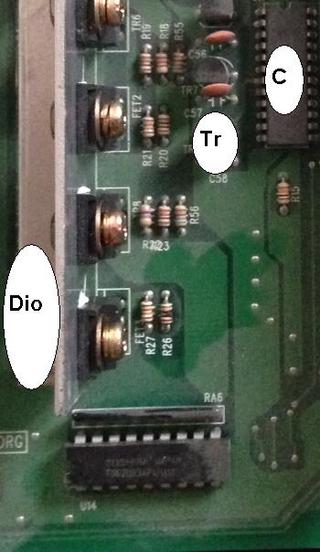

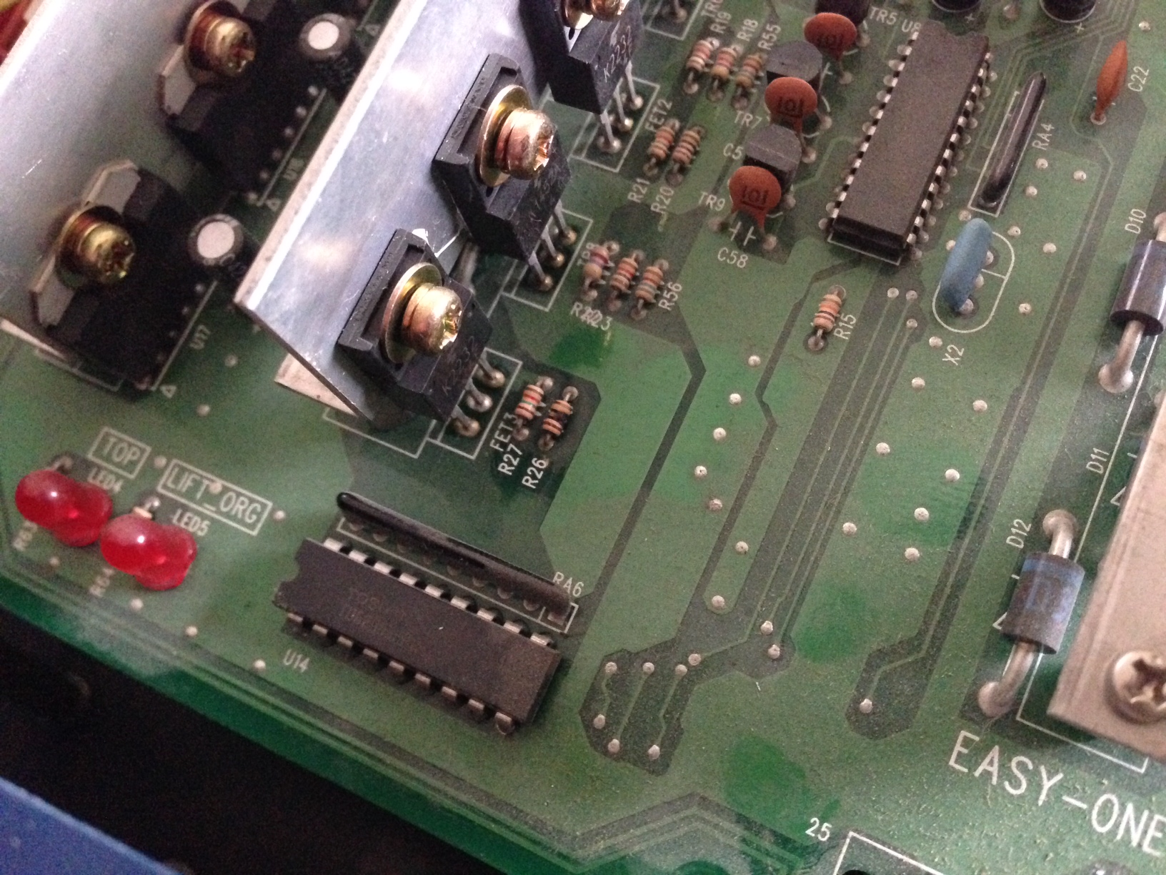

Hallo mal wieder Zusammen, anbei dir Bilder. Der rauchzeichengebende Wiederstand ist der R26. Grüße
Tobi Hartge schrieb: > Der rauchzeichengebende Wiederstand ist der R26. der W_i_derstand ist direkt beim FET, und FET schmoren schon mal durch. Erst mal Widerstand und FET tauschen, und alle anderen FET prüfen. Dann mit dem Labornetzteil zaghaft strombegrenzte Spannung (die RICHTIGE HÖHE!) draufgeben und schauen was so passiert ...
Hallo wegstabenverbuchsler, danke, werde ich tun. Ich bin ab heute Abend im Urlaub. Melde mich Mitte nächster Woche mit den nächsten Erkenntnissen. Grüße, Tobi
Auf meiner Werkbank würde ich die beiden Mosfet direkt neben dem rauchenden Widerstand und die beiden dazu gehörenden Dioden unterm Kühlkörper austauschen. Dann testen ohne den mittleren Motorstecker drauf. Beim Motor würde ich die 3 Spulenkontakte gegeneinander durchmessen, das sind die 3 mit den dicken Leiterbahnen von der Treiberstufe. Alle 3 Innenwiderstände mussen annähernd gleich sein.

Guten Abend, anbei meine neuesten Erkenntnisse: 1. Der FET und der dazugehörige Wiederstand sind nun ausgelötet. Die Maschine startet wieder ganz normal (mit dem "alten" Netzteil!), merkt nur beim Initalisieren dass der Schleifmotor fehlt. 2. Der ehemals glühende Wiederstand hat immernoch einen Wert von ca. 10Ohm 3. Der Schleifmotor hat zwar ein 10(?!) poliges Anschlusskabel, davon sind auf der Leistungselektronik nur 4 "verdrahtet". Zwischen 3 Kontakten messe ich einen gleichmäßigen Wiederstand untereinander(ich glaube es waren um die 25Ohm). Die Funktion des letzen Kontaktes ist mir unbekannt (Signal für Drehzahl?!) 4. Am ausgelöteten FET haben alle Kontakte untereinander Durchgang. Sehe ich das richtig, dass an der gesammten Elektrik im besten Fall ein FET für 0,79Euro defekt ist?! Ich werde nun einen (mehrere) IRLIZ44N und 10Ohm Wiederstände besorgen und diese einlöten. Labornetzteil liegt bereit. Ich danke euch für eure SUPER Hilfe!!! Grüße, Tobi
Tobi Hartge schrieb: > Sehe ich das richtig, dass an der gesammten Elektrik im besten Fall ein > FET für 0,79Euro defekt ist?! ja, das wars möglicherweise schon. Das dein Teil wieder hochkommt, sieht für mich aus als ob da nicht viel sonstiges in Mitleidenschaft gezogen wurde. Neuen FET und neuen Widerstand rein, und schauen ob es wieder geht. Es freut mich, daß du so weit gekommen bist, und auch so ein Reparatur-erfolgserlebnis genießen kannst. Und du wolltest Anfangs schon eine komplett neue Steuerung aufbauen, was sich mancher gestandene Elektronikus nicht so ohne weiteres zutraut ;-) PS: W_i_derstand!!!!!! der w_i_dersteht dem Strom, auch wenn er bei dir scheinbar w_ie_derauferstanden ist von den toten Bauteilen.

Hallo mal wieder, Die Teile sind angekommen und ich habe mich natürlich gleich drangemacht sie einzulöten. Leider bleib der Erfolg aus. Das Gerät macht genau das selbe, wie es mit ausgelötetem FET getan hat: Es startet(erster Erfolg), initialisiert bis der Fehler "abrasive motor" erscheint. Stecke ich andere Komponenten(bspw. den "Hubmotor") ab, merkt es das Gerät auch und gibt einen Fehler aus. Habt ihr noch Ideen? Grüße
Überprüfe folgendes: 1. Funktionieren die Dioden unter dem Kühlkörper noch? Wenn eine davon 0 Ohm hat, gibts immer wieder einen Kurzschluß. 2. Wandert der Fehler, wenn du den Controller dür diesesn Motor gegen den zweiten austauscht? Die sind ja beide gesockelt. 3. Wandert der Fehler, wenn du die beiden Motoren an den Steckern gegeneinander austauschst?
Hallo Helge, 1.) werde ich prüfen. 2.) puh, schwierig, da kein stecksockel, sondern direkt verlötet. 3.) ja, egal welchen der beiden Motoren ich anschließe, der Fehler ist immer der Selbe. Auch ohne angeschlossenen Motor und auch ohne Fed (hatte ich ja nach dem Auslöten getestet. Gruß und besten Dank, Tobi

Hallo Zusammen, hatte die letze Zeit viel um die Ohren, daher ist das Projekt ein wenig liegengeblieben. Ich habe nun die Dioden durchgemessen, konnte hier keinen defekt feststellen. Damit bin ich mit meinem Latein und euren (bisherigen) Tipps am Ende. Oder habt ihr noch was? Grüße, Tobi
Weiter suchen: Die kleinen Transistoren (TR7, TR9) kontrollieren. Was steht auf dem IC, das die Mosfets ansteuert? Auf den Bildern ist nur Staub zu sehen und kein Aufdruck..
