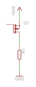

Hallo!
Mit der Elektronik habe ich mich schon länger nicht mehr beschäftigt.
Vielleicht liegt es daran das ich es gerade nicht hin bekomme eine mehr
oder weniger Simple aufgabe zu lösen.
Wenn sich jemand erbarmen würde und mir Blindem zum Wasser hilft, währe
ich sehr dankbar!
Im Anhang seht ihr die hochkomplizierte Schaltung.
Bei R1 handelt es sich um einen Heizdraht.
Nun soll gemessen werden welchen Widerstand dieser Heizdraht hat, der
Wert kann im Bereich von 0 Ohm bis 4 Ohm liegen und soll mit einer
genauigkeit von 0.01 Ohm erfolgen, zur Not tun es auch 0,02.
Das möchte ich weil Q1 soll nur schalten wenn R1 in einem vorgegebenem
Bereich liegt.
Genaugenommen ist Q1 kein FET sondern ein DC-DC Wandler, dessen Enable
Eingang zum schalten der Last genutzt wird.
Ausserdem soll grob gemessen weden welcher Strom durch den Heizdraht
fließt.
Die Strommessung ist in dem Fall eigentlich überflüssig, muss nicht
sein, weil der Strom ja auszurechnen ist.
Eine Einschränkung ist, alles ohne Mechanik und mit wenig
Stromverbrauch.
Grüße,
Peter
Gast #3679687
Dann addieren sich die Spannungen vom DC/DC-Wandler und die 5,5V oben.
Und was der Wandler für ein Verhalten hat, wenn er disabled ist, mußt du
auch mal im dessen Datenblatt nachschauen. Da kann durchaus auch ein
Strom von den 5,5V über den Wandler zum Widerstand fließen.
Am besten, du stellst mal einen Schaltplan rein, der wirklich so ist wie
du ihn dir vorstellst. Mit echten Werten, Angabe des Wandler-Types usw.
Und dann formulierst du die Frage, die gelöst werden soll. So richtig
habe ich nicht kapiert, was du eigentlich willst :-)

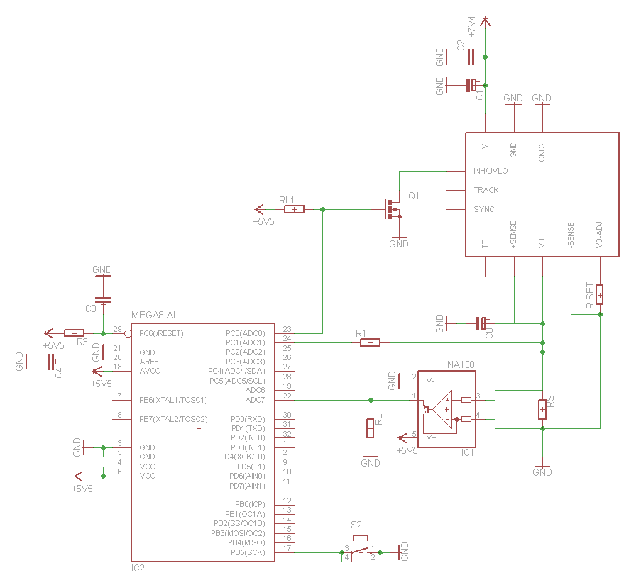

Hallo!
Nunja, ich hatte keine Lust auf Doofe Kommentare, deshalb hatte ich
nicht gesagt was es werden soll. Aber da es ja schon zu spät dazu ist...
Das soll eine Regelung für eine Dampfe werden, eine Elektrische
Wasserpfeife. Funktioniert ähnlich wie ein Nebelmaschiene.
Im Anhang der letzte Entwurf den ich hatte, gespart habe ich mit einige
Buttons und das Display, das ist ein ganz grober entwurf.
Der DC-DC Wandler ist ein TI PTH08T220W (16A Leistung) der von einer 2S
LiIo Zelle versorgt wird und daraus biszu 5,5 Volt macht, liegt etwas
ausserhalb der Spec für den Wandler aber es funktioniert dauerhaft.
Das hat ein paar Gründe warum ich mich für die komische Lösung
entschieden habe.
Der Widerstand der Heizwendel soll überwacht und kontrolliert werden, im
Schaltplan ist dieses Heizelement Rs.
Also nutze ich die Heizwendel als Shunt um den Strom zu messen,
allerdings wird der Shunt ja sehr warm und driftet ab.
Damit das prinzipiell geht muss ich aber wissen welchen Widerstand die
Wendel (Rs) hat, dazu wird PC1 auf High gesetzt und bildet mit R1 und Rs
einen Spannungsteiler.
An ADC2/PC2 liegt dann U2 des Spannungsteilers an.
Rs ist aber <5 Ohm, also muss R1 mindestens 150 Ohm haben und es fließen
>30mA, das ist ein Suboptimales Verhältnis.
Also, was ich möchte ist:
Knopf drücken, Widerstand der Heizwendel erfassen, wenn dieser zwischen
zwei Soll werden ist, den DCDC Wandler einschalten und die Heizwendel
bestromen.
Grüße,
Peter

Gast #3680117
>Tja, Pech. Ich denke, du lernst daraus, dass man mit unzureichenden
>Informationen nur unzureichende Antworten bekommt. Man könnte auch
>schreiben: Netiquette
Doofe Einstellung. Wir sind doch nicht im Kindergarten.
Hallo Peter.
Die Widerstandsmessung über R1 ist schon der richtige Weg.
Ein INA138 ist jedoch unbrauchbar. Der ist dazu da, den Strom im
Pluspfad zu messen.
Nimm anstatt diesem einen OPV mit Input/Output Rail-to-Rail und
beschalte ihn als Verstärker.
Ich würde Faktor 50 wählen, dann kannst Du für R1 250 nehmen und hättest
20mA.
Du musst ja R1 ja auch nicht immer zuschalten. Wenn Du es zyklisch mit
1% Einschaltdauer machst, also immer messen, Pause, messen, dann kommst
auf 0.2mA.
Oder Du schaltest nochmals einen OPV dahinter, mit vielleicht nochmals
Faktor  10.
Auf jeden Fall würde ich immer Präzisions-OPVs nehmen. Für so ein
Projekt ist es ja egal, ob der 3 Euro kostet.
Gast #3683728
Für die geforderte Genauigkeit mußt Du noch einiges Drauflegen. Die
Schaltung so wird zwar eventuell noch funktionieren, der Meßwert wird
aber alles andere als genau sein.
Verbesserungen:
1. Bei der Messung sollst Du Vout samt Kondensator abtrennen, am besten
mit einem Relais.
2. Die PC1-Leitung soll gepuffert werden und steuert lediglich eine
Präzisionsstromquelle an (bzw. dessen Ausgang durch via Relais).
3. Du brauchst eine separate Spannungsversorgung mit Spannungsreferenz
für den Analogteil. Das erfordert auch entsprechende Layoutmaßnahmen der
Platine.
4. Du verwendest einen genauen A/D-Wandler und bindest dieses über
dessen Schnittstelle an den Mikrocontroller an. Damit erübrigt sich die
PC2-Leitung.
Voila und Du hast Deine präzise Messung.
Bist Du Dir sicher, daß Du für einen popeligen Heizdraht eine derart
genaue Messung durchführen willst? Mir ist absolut unklar für was die
genaue Kenntnis des Widerstandes notwendig ist. Willst Du wissen, ob ein
zulässiger Heizdraht angeschlossen oder durchgebrannt ist, dann ist die
genaue Messung doch nicht notwendig.

Gast #3686897
Hmm, berechnen ist gut. Aber irgend welche Werte müssen bekannt und
stabil sein.
Heizwendel als Messwiderstand ist hier nicht möglich, da
Temperaturabhängig. DC/DC Wandler ebenfalls variabel, somit nicht
berechenbar.
Abhilfe ein zusätzlicher Widerstand in Reihe (Aber auch Widerstände
haben im Idealfall 1% Toleranz, somit ist 0,01-0,02Ohm Genauigkeit nicht
möglich, vor allem bei einem Temperaturabhängigen Widerstand/Heizwendel)
Erst dann sind Messungen und Berechnungen möglich.
Wird der Strom von einer Konstantstromquelle gespeißt, so ist der Strom
gegeben/einstellbar und die zugehörige Spannung lässt sich über die
Heizwendel messen. Somit ist Widerstand der Wendel berechenbar. Aber
macht ein Messaufbau notwendig.
Hier könnte man dann Temperaturabhängig eine Korrekturtabelle erstellen,
wenn eh über µC gesteuert wird. Allerdings ist dann immernoch nicht der
Zeitfaktor berücksichtigt, den die Wendel zur Erwärmung benötigt.
