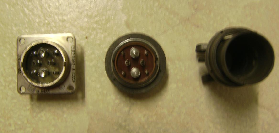

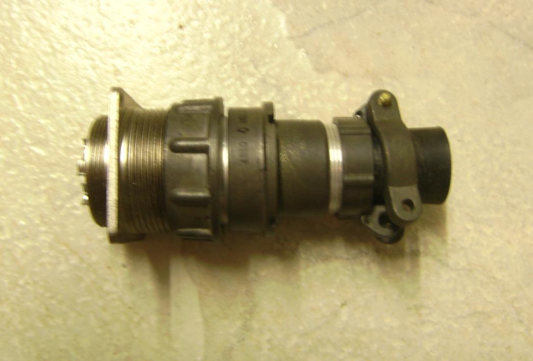

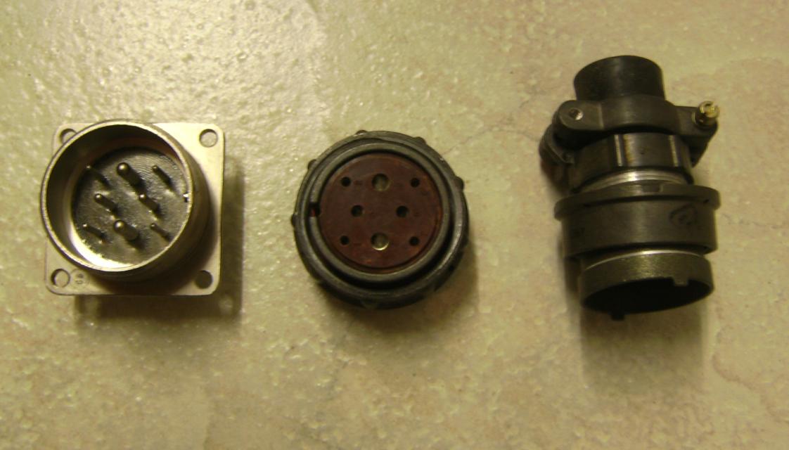

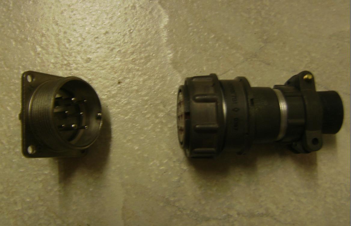

Gast #3681877
russ. Qualitätsware noch aus dem kalten Krieg, noch nie benutzt, also
wie neu
Abmessungen Kantenlänge der quadratischen Flanschbuchse sind 38 mm im
Quadrat
ob die beiden starken Kontakte allerings 20 A abkönnen?
ähnliche Teile in der Form hätte ich noch, also wenn das zusagen würde
schau ich noch mal
Gast #3681942
> Quadrat
Basierend auf den Bildern und der 38 müssten die Pins etwa 3-4mm^2
haben.
Sehen schon recht massiv aus. Männlicher Flansch ist nicht optimal (gut
Kappe drauf), ansonsten wohl ein durchaus potentieller Kandidat.

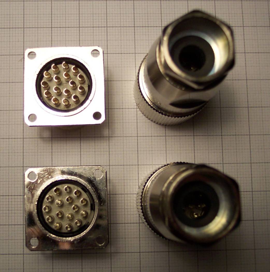

Persönliche Seite #3682324
nexo schrieb:
>> Schau mal hier rein, da geht es um dasselbe Thema:
>> Beitrag "Hybrid-Rundsteckverbinder Signal + Power gesucht"
> Danke. Waren einige Anregungen dabei, aber so richtig "das ist er" war
> auch nicht dabei.
Nicht robust genug? Zu groß?
Ich habe noch einige von diesen und verkaufe sie auch noch:
Beitrag "Re: Suche Steckverbinder"
Meine Mailadresse bekommt man, wenn man auf das Symbol rechts neben
(esko) klickt.
Gast #3682352
Robust genug auf jeden Fall. Größe wäre bei den meisten genannten auch
OK. Bei denen von dir 25mm... wunderbar, Bisschen lang, aber damit
könnte ich leben.
Aber eben fast alles wieder die Geschichte, dass man x Kontakte brücken
muss... Dann bräuchte ich im Steckergehäuse ausreichend Platz, um
2x6mm^2 aufzusplitten und noch 2 Audiostrippen (d ca. 7mm) daneben.
Liegen die Kontakte innen so nebeneinander, dass man eine dicke Ader
einfach über mehrere Pins löten kann?
