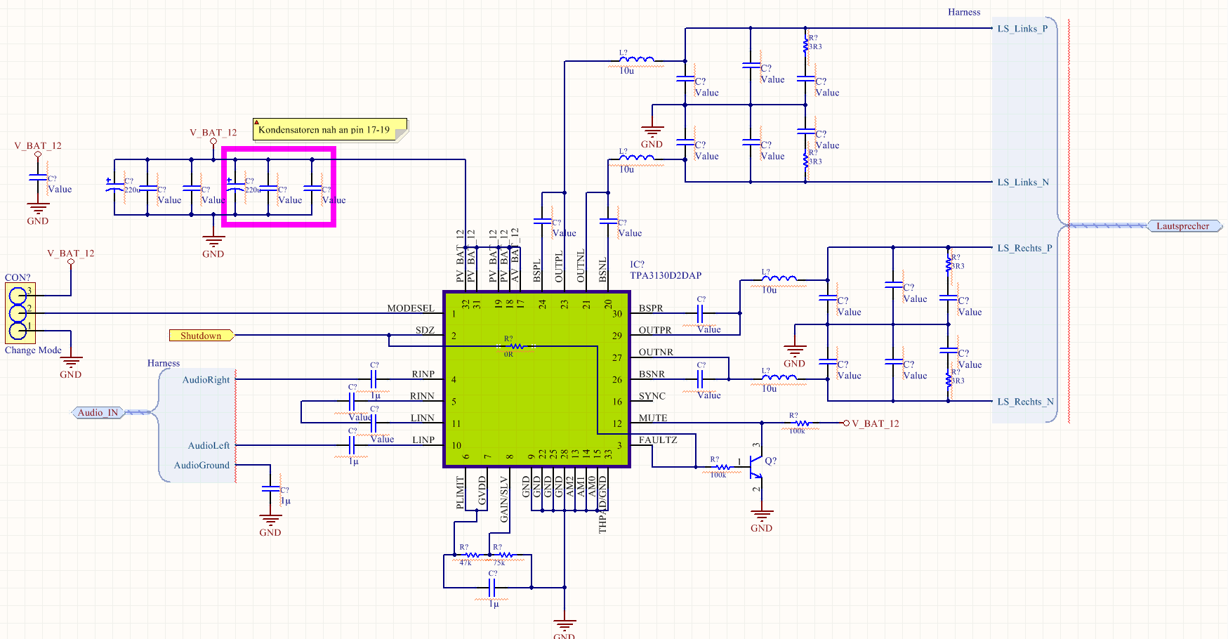

Ich habe eine Verständnisfrage:
Werde diesen Verstärker mit nem Stereosignal aus ner 3 pol. Klinke
versorgen.
Auf Seite 17 des Datenblatts
http://www.ti.com/lit/ds/symlink/tpa3130d2.pdf steht "the unused input
should be ac grounded at the audio source instead of at the device input
for best noise performance". Heißt das, ich soll mit der Leitung so weit
wie möglich weg vom Verstärker und dann die beiden negativen Inputs mit
nem Kondensator nach Masse?
Falls ihr mir auch Tipps für die Schaltung geben könnt, bitte raus damit
Habe mich sehr eng ans Datenblatt gehalten.
Danke
Gruß vom Hannes

Ich hab das bei meinem auf Rat meines Lehrers so gelöst:
- RINN & LINN über 10µF auf die Masse das Klinkensteckers.
- RINP & LINP über einen 10µF aus das Signal des Klinkensteckers.
- Die Masse des Klinkensteckers über 100Ω auf die Masse der Schaltung.

Also erstmal machst Du mal ein "Annotate", damit die Bezeichner alle
einen eigenen ihresgleichen nennen können.

Nein. Das heißt, dass Du den unbenutzten Eingang über einen Kondensator
auf Masse legen sollst.

Warum legt man die Audio-Masse noch über die 100Ohm auf die
Verstärkermasse?
Mich würde interessieren, ob ihr noch Aussagen zu dem Ausgangsfilter
machen könnt, damit habe ich bis jetzt noch Null Erfahrung.
Gast #3682699
> Verstärkermasse?
Weil der Verstärker mit unsymetrischer Versorgungsspannung arbeitet. Der
Chip muss also mit einer virtuellen Masse arbeiten. An den Eingängen
liegt also ein DC Offset. Und beim Einschalten wird die Spannung durch
den Kondensator erstmal kurzgeschlossen. Der Widerstand entschärft das
Problem etwas. Das ist höflicher.
Falls der Verstärker des Weiteren keine Einschaltverzögerung hat oder
sie nicht genutzt wird, kommt es im Einschaltmoment zu einem Knacken im
Lautsprecher. Wenn nun beide Kondensatoren am Eingang gleich groß sind
und die darüber hinaus über einen gleichen Widerstand geladen werden
(Zeitkonstante), fällt das Knacken schwächer aus. Ein Kondensator liegt
dann also über den Widerstand direkt an Masse und der andere über den
Innenwiderstand der Quelle. Da sind 100 Ohm kein schlechter Wert.

Hast du nachgesehen ob es ein Evalboard zu dem Chip gibt? Wenn TI eins
gemacht hat, dann gibt es auch ein PDF zum Download dazu. Da könnte dann
etwas mehr zu dem Thema stehen als im Datenblatt.
Bei 10µH für L?/L? würde ich 0.68µF für C?/C? ansetzen. R?, C? und
entsprechend R? und L? kannst du zunächst weglassen. Die Werte hängen
von der Drossel und dem Layout ab. Da hilft nur Messtechnik.

Das sieht mir nach einem Snubber aus.
http://www.mikrocontroller.net/articles/Snubber
Ich bin noch nicht auf die Idee gekommen einen Snubber an dieser Stelle
zu platzieren. Könnte vielleicht Störabstrahlung über die Stromzuführung
verringern. Solche Endstufen reißen ja mächtig an der
Versorgungsspannung.
Muss ich mal bei Gelegenheit testen.
C10 und C11 sind übrigens ernst gemeint. Die gehören stramm an das IC.
Andernfalls kann es passieren dass die Endstufe bereits bei kleinen
Leistungen verzerrt oder gar nicht läuft.
Und achte mal auf die Platzierung von C24. Das gehört so. Da fließt
Strom von Pin 29 nach Pin 28. Ein Stromkreis. Mach den so klein wie
möglich.
