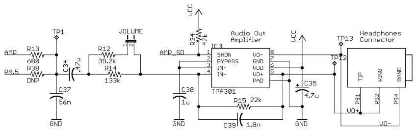

Also ich habe mal die Eagle-Quellen angehängt von denen ich die Idee für
diese Schaltung hatte (Experimentierboard von Texas Instruments). Also
dort ist das mit demselben Audioverstärker gemacht (sch.-Datei unten
rechts), wie ich den hier verwendet habe. Daher weiß ich nicht genau,
was daran trotz deiner Erklärung falsch sein soll. Oder liegt es an der
anderen Klinkenbuchse, die dort verwendet wird?
Gast #3684426
Diese Beschaltung funktioniert, allerdings ausschließlich für Mono, da
ja beide Kopfhörer-Lautsprecher dann parallel arbeiten.
Stereo geht so nicht.
Anbei der Ausschnitt aus deinem Schaltplan als .png, damit
Nicht-Eagle-Nutzer mitreden können.
Gast #3684975
Ok, also ich habe mich jetzt für dieses Modell hier entschieden:
http://de.rs-online.com/web/p/audio-verstarker-ics/4626094/
Ich habe hierzu nur noch zwei Fragen:
1) Ist es egal ob ich den linken oder rechten Kanal des Kopfhörers an
VO1 oder VO2 (siehe Datenblatt) anschließe?
2) Die Kondensatoren, die du ansprichst sind doch dann eigentlich
Koppelkondensatoren
(http://www.mikrocontroller.net/articles/Kondensator#Mathematik_zum_Kondensator),
um den Gleichspannungsanteil rauszufiltern, oder????
Gast #3685007
passt.
Wenn das Linke Signal an In1 anliegt, empfiehlt es sich auch der linken
Kanal des Kopfhörers an VO1 anzuschließen.
Kannst natürlich auch In2/VO2 für links nehmen, das ist egal.
> Koppelkondensatoren
Richtig. Auf den Ausgängen des  Verstärkers ist ein DC-Offset von VCC/2.
Der Kopfhörer soll/darf aber keinen DC Offset bekommen, daher sind die
Kondensatoren nötig.
