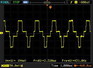

Das Problem ist die geringe PWM Frequenz der WS2812. Die LEDs erzeugen
einen erheblichen Ripple auf der Versorgungsleitung, die PWM Frequenz
liegt aber nur bei 430Hz. Ein Stabilisierungskondensator muss in der
Lage sein, für 1ms +60mA zu sourcen ohne dass die Spannung nennenswert
einbricht. Wenn man das nachrechnet kommt man auf überraschend hohe
Werte. Die 100nF können nur Störungen durch den Digitalteil abfangen.
