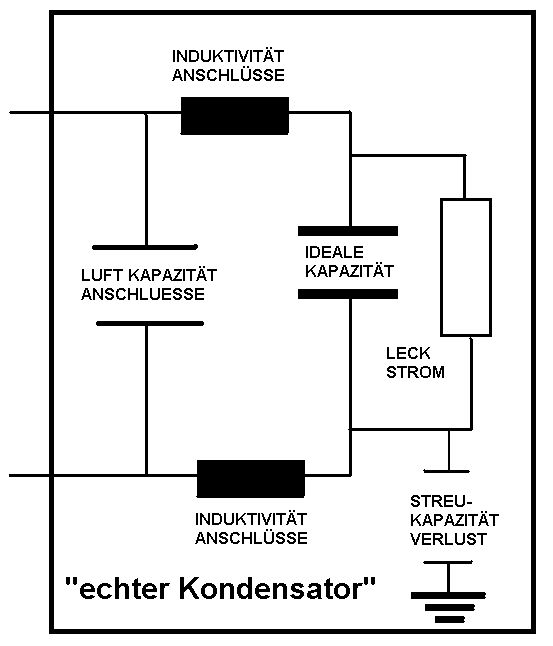

Ich möchte mich mit der Modellierung des realen Verhaltens von Bauteilen
befassen und dazu in Erfahrung bringen, inwieweit das in z.B. pSPICE
realisiert ist.
Soweit mir bekannt wird da eigentlich nur mit idealen Bauteilen
simuliert, sodass ich selbst dafür sorgen muss, Ersatzschaltbilder zu
erzeugen. Wie mache ich das?
Gibt es dazu Literaturtipps? Hier gefunden habe ich nur:
Beitrag "Formeln hinter Spice-Modell"
Was z.B. infrage kommt ist das HF-Verhalten von Kondensatoren. Tantal
und Elko haben bei HF z.B. ein viel geringeres effektives C, weshalb
z.B. keramische parallel geschaltet werden sollen. Wie liesse sich das
erklären und damit simulieren?  Liegt da eine Art L in Reihe oder ist
der R zu gross? Wie simuliere ich die Ladungsverluste? Einfach ein R
parallel?
Ich hätte da einen Entwurf, der auch noch eine gewisse Kapazität gegen
GND hat, als Ersatz für die Streuverluste des elektrischen Feldes in die
Luft.
Kommentare dazu?

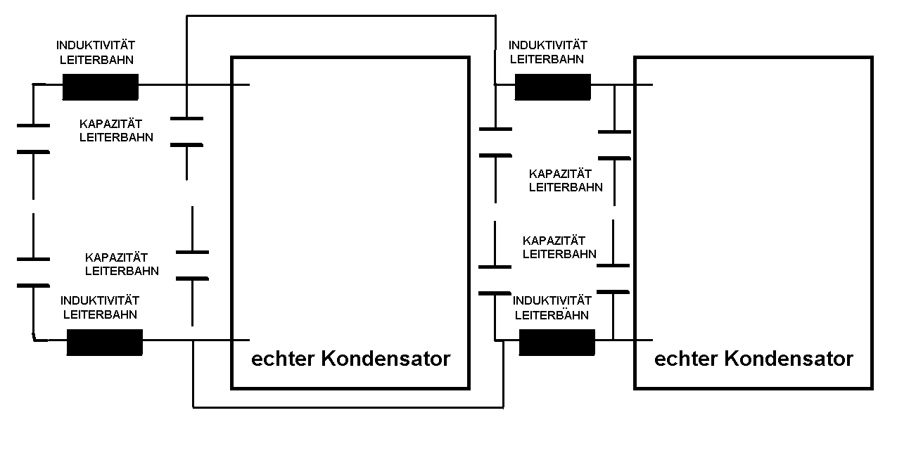

Angenommen, das passt soweit, kann ich nun einfach 2 davon parallel
schalten und dem einen geringere Streuverluste, weniger L und R
verpassen, um einen Tantal + einen Keramischen zu simulieren? Im
Weiteren sollen auch die Leiterbahnen ins Spiel kommen, also auch
Induktivitäten hin zu den beiden Kondensatoren sowie die
Leiterbahnkapazität berücksichtigt werden. Diese ist wie üblich auf den
Beginn und das Ende zu 50% verteilt.
Ziel ist eine Grössenabschätzung nach oben, also sozusagen worst case,
was an Dämpfung zu erwarten ist, bzw als keramischem C hinzuzuaddieren
wäre, um bei einer gegebenen Frequenz genug Kapazität zu haben.

Du solltest den Impedanzverlauf nachbilden. Der Kondensator muss in der
Regel nicht symetrisch simuliert werden, asymetrisch reicht.
Andererseits hast Du den ESR vergessen.
http://commons.wikimedia.org/wiki/File:MLCC-Imp-versus-Freqenz.svg
Selbst identische Kapazitäten von unterschiedlichen Herstellern können
sich unterscheiden. Da hilft ein Blick ins Datenblatt. Die genaue
Nachbildung ist nicht immer relevant, wie z.B. bei Blockkondensatoren.
Im Schaltnetzteil würde ich aber schon darauf achten. Manche
Vielschicht-Keramikkondensatoren sind extrem spannungs- und
temperaturabhänging. Da sollte dann die Kapazität im Betriebszustand
eingesetzt werden.
Der ESR ist hauptsächlich für die Wärmeentwicklung verantwortlich.
Besonders bei Elkos sollte deshalb auf ESR/Ripple-Strom/Verlustleistung
geachtet werden. Diese stellen den Hauptgrund für den frühzeitigen
Ausfall von Geräten dar (geplante Obsoleszenz).

Und die Spannungsabhängigkeit der Kapazität. Interessante Aspekte könnte
auch die Simulation von Alterungseffekten bringen: meine Schaltung heute
und in 20 Jahren mit 20℃ oder mit 60℃...
Frank Petelka schrieb:
> die Leiterbahnkapazität berücksichtigt werden. Diese ist wie üblich auf
> den Beginn und das Ende zu 50% verteilt.
Wie wo "üblich"?
Heutige Simulationen gehen wenn nötig bis in die Leiterplatte und
simulieren deren Verhalten mit. Da wird dann nicht "wie üblich"
irgendwas gerecht aufgeteilt. Allerdings stecken da auch zig Mannjahre
an Erfahrungen und Softwareentwicklung dahinter. Du musst dich also
ranhalten...
Tja die wollte ich eigentlich statisch über R und dynamisch über das L
machen ... (?)
hh guter Tipp, Danke. Werde ich noch berücksichtigen.
