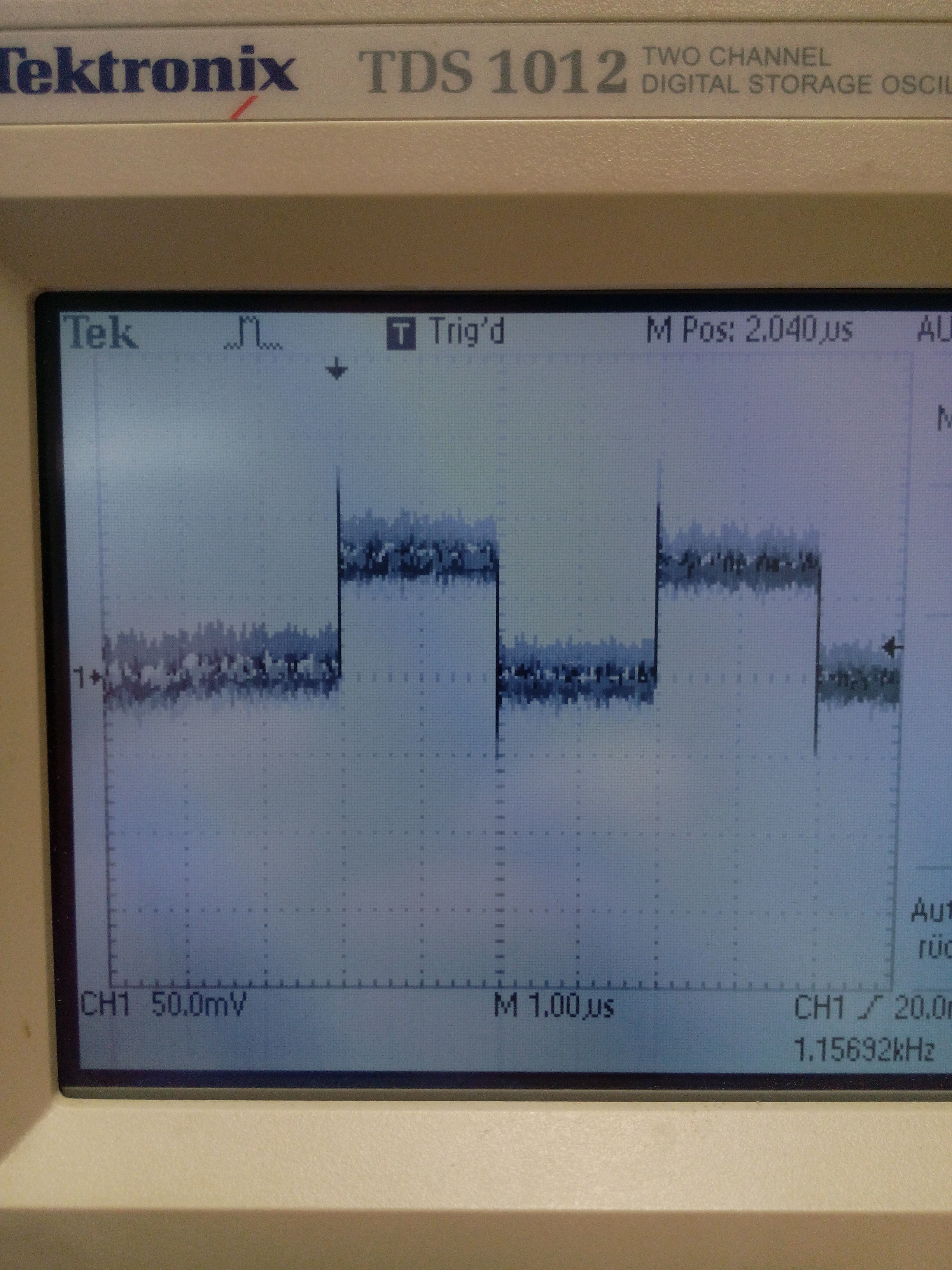

Die Pull-Up Widerstände benutze ich intern.
Es kommt was am PCF an, messen tue ich das mit einem Ozi.
Aber Ich vermute dass, das Signal was ankommt zu niedrig ist, die Spitze
ist 3,3V müsste eigentlich ja 5V sein wenn ich mich nicht vertue?
Aber auch nur wenn das Programm läuft wenn ich es stoppe im AVR-Studio
liegt nur noch die 3,3V Konstante Spannung an, ist der JTAG ab liegen 5V
an aber kein Signal mehr.

Beim verwenden von den internen Pull-UP's :
Clock-Signal ok.
Daten-Sugnal Ist da aber nur bei 3,3V ( Und wie erwähnt nur beim
Debuggen )
10K oder auch 4k7 Pull Up :
Debuggen )
Clock Kommt nicht an.
Hi
>Clock-Signal ok.
>Daten-Sugnal Ist...
Und wo gemessen? Ehrlich gesagt, klingt das Ganze für mich irgendwie
nach einem Masseproblem.
MfG Spess

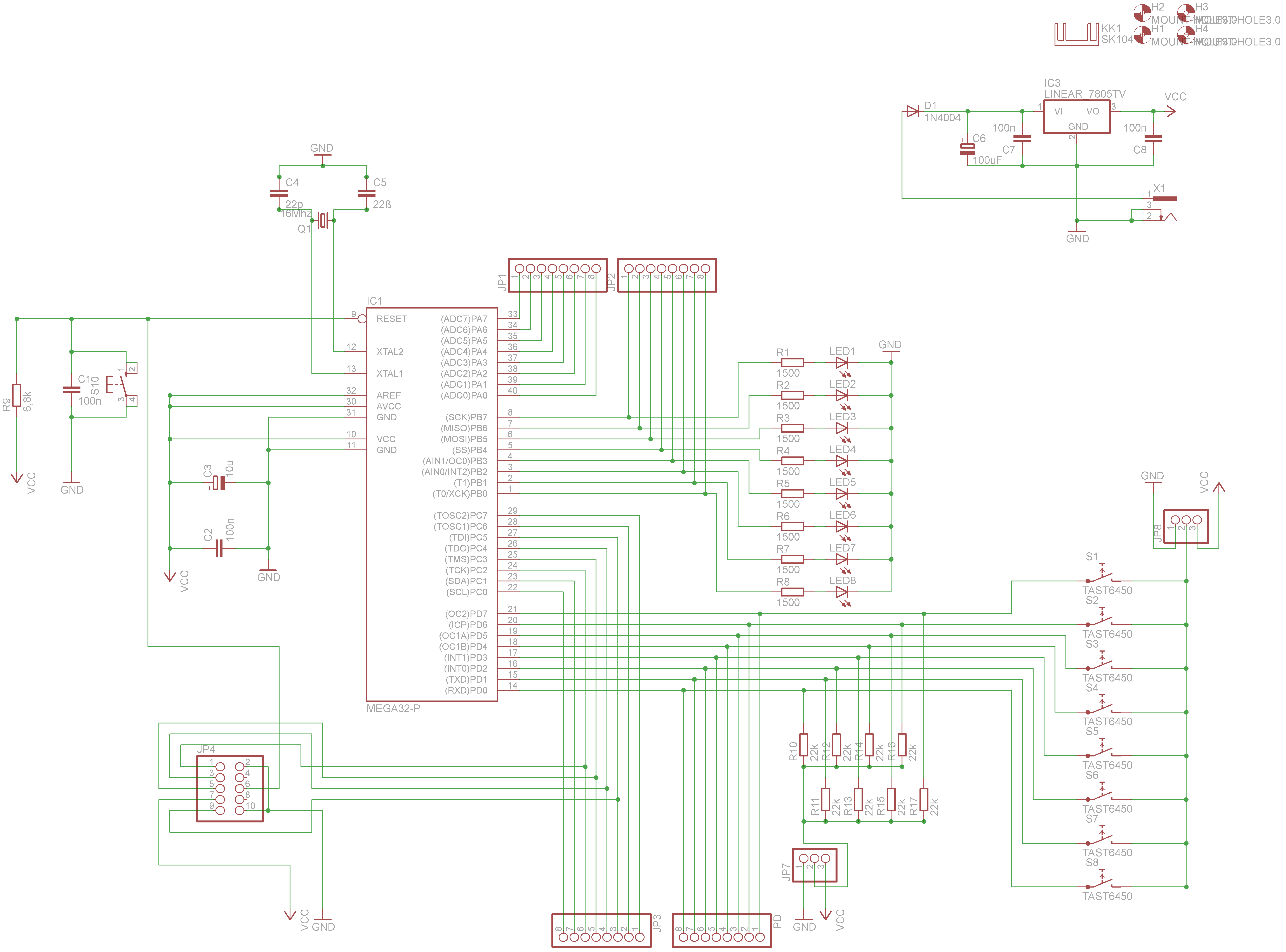

Ich werde das ganze jetzt  erst mal auf ner Lochraster aufbauen evtl ist
dieses Steckboard käse.
ATmega32 habe ich auch schon einmal testeshalber getauscht.
Gemessen habe ich einmal direkt an den PINS ( mit Pull Up extern/intern
aber ohne PCF)
Dann an den Pins vom PCF.
