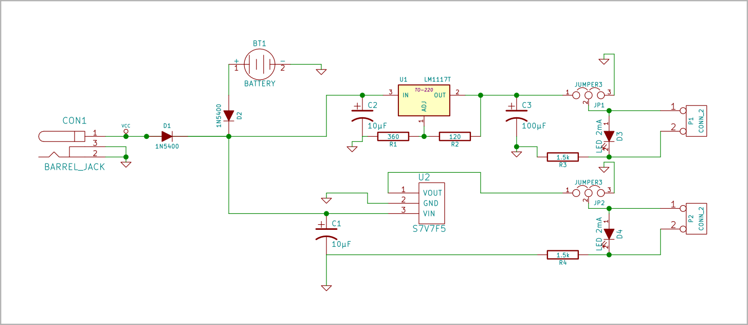

falls jemand Zeit und Lust könnte er/sie sich vielleicht mal kurz meinen
Schaltplan anschauen.  Es ist eine Spanungsversorgung 12V->5V für eine
Messstation. Strom kommt von einem normalen 12V dc Netzteil oder einer
Pufferbatterie. Der untere Spannungswandler ist ein Schaltregler von
Pololu
http://www.pololu.com/product/2119
Ich verwende den Schaltregler um den Einplatinencomputer (Raspberry Pi)
mit Strom zu versorgen. Den linearen Spannungswandler verwende ich um
die Sensorphalanx, einen Lüfter und ein hd44780 Display zu versorgen (+
kleinere ICs wie Schieberegister, Pegelwandler und einen Atmega328P).
Insgesamt fließen zwischen 800 und 1.1A über die beiden
Spannungswandler. Deshalb habe ich auch die etwas größer dimensionierten
Dioden genommen, weil bei der 1n400x bei 1A Schluss ist. Ich bin aber
auch am überlegen ob ich statt dem LM1117 einen LM317 nehmen soll. Der
hätte deutlich mehr Reserven. Einen Kühlkörper hat auch der LM1117
bereits weil der doch ganz schön warm wird :)
Ach so, den linearen Spannungswandler verwende ich um einen möglichst
kleinen Ripple zu bekommen. Laut Datenblatt brauchen zwei Sensoren einen
Ripple < 20mV. Außerdem wird ein Sensor analog ausgewertet.
Ich habe die Schaltung derzeit auf einem Lochraster laufen und so weit
tut auch alles. Bevor ich aber an das Ätzen gehe, wollte ich mal fragen
ob das so überhaupt ok ist. Ich habe mittlerweile schon etwas Plan aber
gerade beim Thema Stromversorgung bin ich unsicher. Das ganze soll
später als Teil einer Abschlussarbeit im Bereich
Geoinformatik/Klimatologie verwendet werden. Es gelten also nicht die
gleichen Ansprüche wie bei Elektrotechnik Studenten :) Meine Betreuer
wollen vor allem sehen was ich mit den Daten mache und wie ich die
Software programmiert habe. Ich habe an mich selbst immer hohe Ansprüche
und deshalb will ich das möglichst richtig machen (bei vertretbarem
Aufwand).

Prinzipiell richtig.
Welchen Strom muss denn der LM117 aufbringen?
C3 könnte auch ruhig kleiner sein, ist aber nicht falsch, das Datenblatt
von TI lässt alles von 1µF bis 1000µF zu ;-)
Aber... Bist du dir sicher, dass du die 1k5-Widerstände in der
GND-Leitung zu P1/P2 haben willst?
Beste Grüße, Marek
Das Produkt ist weitgehend nicht dokumentiert.
> Den linearen Spannungswandler verwende ich um die Sensorphalanx,
Warum schliesst du dann den Lüfter und das Display dort an ? Das versaut
dir doch alles wieder.
> Laut Datenblatt brauchen zwei Sensoren einen Ripple < 20mV.
Nun, wie gross ist denn der Ripple der Spannungsversorgung ? Dann wüsste
man, wie weit man den unterdrücken muss. Warum nimmst du einen 1117/317
wenn du 5V haben willst? 5V sind handelsüblich, es täte ein 7805. Den
1117/317 braucht man nur für krumme Ausgangsspannungen (8.2V...)
Ich finde es merkwürdig, daß an den Ausgangsklemmen nicht Masse anliegt,
sondern die LED-Spannung. Sicher, Masse gibt es am Eingang.
Es ist sicher sinnvoll, für Verbraucher mit hoher Stromaufnahme aus
einem Akku einen step down Schaltregler zu verwenden. Wenn der
Schaltregler mehr als 20mA Ripple liefert, kann es sinnvoll sein, eine
bessere Spannung für die Sensoren zu bekommen. Hat man dort nur geringen
Stromverbrauch, kann es sinnvoll sein, einen Linearregler zu verwenden.
ABER ACHTNUG:
Der Linearregler liefert beim Einschalten vielleicht viel schneller
Spannung als der Schaltregler, udn dann fliessen vielleicht Querströme
die vielleicht ICs beschädigen durch latch up wegen zu hohem Strom über
die Eingangsschutzdioden. Daher kann eine Schottky-Diode SB130 von
linear geregelten 5V zu den schaltgeregelten 5V sinnvoll sein. Bei
besondern tückischen Schaltungen kann eine Diode in Gegenrichtung
ebenfalls nötig  sein. Liefern beide Spannungsquellen 5V, fliesst im
normalen Betrierb kein Strom über die Dioden.
Trotzdem ist es einfacher, statt einem zweiten Sopannungsregler einfach
die Spannung zu filtern. Möglichst genau an eventuelle
Spannungsstörungen angepasst kann ein LC Filter sehr effektiv sein
+5V --10uH--+-- analog 5V

der Wiederstand in der Masseleitung ist natürlich Blödsinn. Er wird ja
nur für die LED gebraucht. Der Ausgangsanschluss wird selbstverständlich
direkt mit Masse versorgt. Auf der Platine will ich das über eine
Massefläche realisieren. Ich abe das im Schaltplan schon mal geändert.
Den Wert für c3 habe ich aus einer Beispielschaltung aus meinem LM1117
Datenblatt. Ich dachte mir dann einfach ich lass das mal so :)
Derzeit muss der LM1117 etwa 400 - 500 mA liefern.
VG
Christian

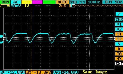

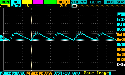

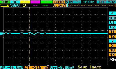

Oh und zum Ripple, das ist schwer zu sagen weil ich einem Anflug von
leichter Beschränktheit mir nur ein DSO203 "Oszilloskop" gekauft habe.
Eines dieser Taschenoszilloskope. Einfache Sachen funktionieren da ganz
gut. Kann das PWM Signal, dass einer der Sensoren ausgibt gut auswerten
zum Beispiel. Aber den Ripple messen ist so eine Sache. Bin im Umgang
mit Oszilloskopen auch nicht so erfahren. Derzeit behauptet mein
SchätzOszi folgendes für den Ripple:
Ripple gemessen direkt am Hohlstecker  34-38mV, Frequenz 210 kHz
Ripple gemessen direkt nach dem Pololu Schaltregler: 24-28mV, Frequenz
190kHz
Ripple gemessen am LM1117, 6-8 mV, eine Frequenz war nicht mehr messbar
mit dem Gerät.
Ich habe ein paar Screenshots gemacht und angehängt. Ich will aber
gleich nochmal sagen, dass die Ergebnisse, bei solch einem Messgerät,
mit Vorsicht zu genießen sind.  Muss ich nochmal zur Umweltphysik und
deren Equipment in Beschlag nehmen.
Ja, das ist natürlich daneben. Ich habe es im Schaltplan schon
angepasst. Auf der Platine wird dann das alles per Massefläche versorgt.

Aha, sehr interessant. Wo müsste die Diode genau hinzugefügt werden?
Direkt am Ausgang der beiden Spannungswandler oder besser direkt an den
Steckern? Wenn Diode in beide Richtungen dann auch eine SB130?

Den niedrigen Spannungsdrop benötigst du nur, wenn tatsächlich deine
Eingangsspannung unter 8V fallen sollte. Wäre bei 6 AA sinnvoll, bei den
eingangs erwähnten 12V hast du mit dem LM1117 keine Vorteile.
von Christian R. (0x2a)
>> Ich bin aber
> Der LM317 wird bei gleichen sonstigen Bedinungen (Last,
> Eingangsspannung) genauso warm.
> Er hat mehr Reserven in der Art, dass er mehr Strom könnte, wenn du denn
> irgendwann mehr benötigen solltest.
>> für mich interessant
>> ist der LM1117 weil er einen niedrigeren Voltage Drop hat. Mit normalen
>> Batterien AA würden so auch 6 Stück als Puffer reichen.
Ok alles klaro, dann baue ich gleich den LM317 ein. Danke!
So zum Thema Fan und Ripple habe ich was gefunden.
https://www.digikey.com/Web%20Export/Supplier%20Content/ComairRotron_25/PDF/Comair_Tutorial_BrushlessDCFans.pdf
Das ist natürlich uncool. Aber der Ventilator wird über einen Transistor
(BC337-40) geschaltet. Er ist für die gesamte Dauer der Messung aus. Das
liegt daran, dass einige der Sensoren nicht in einem konstanten
Luftstrom sein dürfen. Dann sollte das ja kein Problem sein, oder? Ich
kann aber die Stromversorgung auch über den Schaltregler machen.
Gleiches gilt für das Display. Aber inwiefern hat ein so ein Character
Display, Einfluss auf den Ripple?
Gibt es eigentlich beim Routen einer Platine mit den beiden
Spannungsregulatoren etwas was ich auf alle Fälle beachten sollte?
Oh und noch etwas, machend die beiden Jumper überhaupt Sinn? ich wollte
halt in der Lage sein an der Spannungsversorgung nur Teile abzuklemmen.
Aber ich frage mich gerade ob das überhaupt Sinn macht.
von Mike (Gast)
Die 1,5k Widerstände müssen aus dem Massepfad raus und direkt in Reihe
mit den LEDs.
U2 am Ausgang keinen Kondensator? Nach U1 vohanden.
Vermisse noch kleine C (10-100nF) im Spannungspfad um HF-Signal/Rauschen
zu unterdrücken (Filtern/Kurzschließen).
von Mike (Gast)
Oh, Spannungsregler mit induktiver Last benötigen noch eine
Rücklaufdiode. KA wie groß dein Lüfter ist.
Sollte im Datenblatt zu finden sein. Im Falle siehe LM7805.
Wegen Spannungsspitzen, welche ein Lüfter in die Schaltung ein Streut
sollte dieser in einem eigenen Spannungspfad liegen, sonst können andere
Schaltungsteile gestört werden.
Hi, danke für die Tipps. Ich werde eine 1N4007 als Rücklaufdiode
verwenden und einen 100nF direkt hinter dem LM317 anbringen.
Der Lüfter braucht 80mA.
Wegen dem Schaltregler und Kondensator. Au der Pololu sind definitiv
schon Kondensatoren drauf. Man kann nur nichts erkennen und wie bereits
erwähnt extrem schlecht dokumentiert. Vielleicht nicht die beste Wahl
für eine Messstation.
