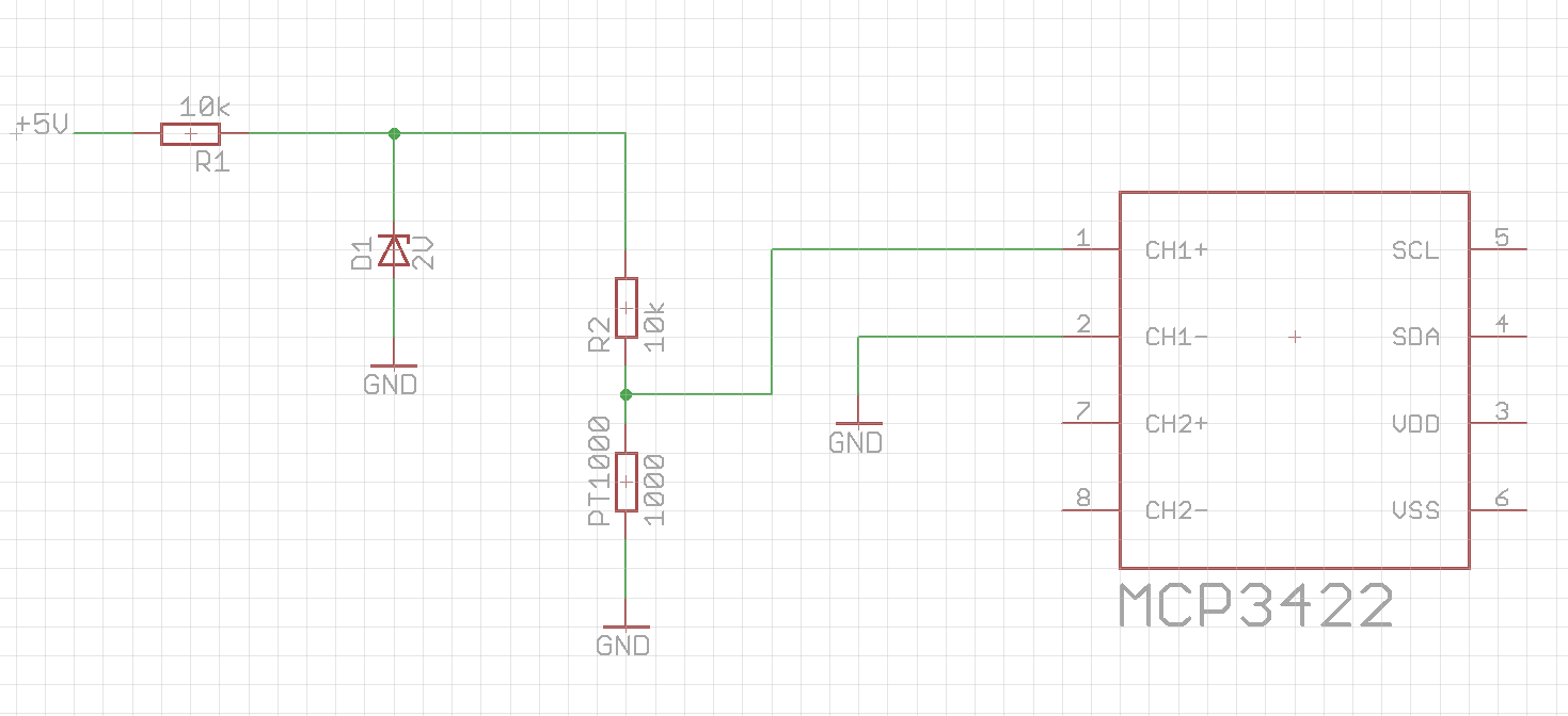

ich will einen PT1000 (Tauchfühler, 2-Leiter) auslesen der die
Temperatur einer Solaranlage (Wasser) überwacht. Der Messbereich ist
0-80°C. Ich hab mir schon mehrere verschieden Schaltungen angesehen und
denke, dass die Brückenschaltung den geringsten Aufwand bedeutet.
Ausgelesen wird mit einem µC. Wahrscheinlich ein Arduino. Dieser nutzt
ja die 5V Versorgungsspannung als Referenz für den ADC. Mit diesen 5V
will ich dann auch den Sensor und den Verstärker speisen.
Die Widerstände würde ich mit 0.1% Genauigkeit nehmen und als OPV den
MCP6071, da dieser ein gutes Offsetverhalten zeigt. Mit dem Poti_2k will
ich die Schaltung dann kalibrieren.
Nun wollte ich fragen ob die Schaltung, so wie ich sie im Anhang
dimensioniert habe, brauchbar ist oder ob ich etwas vergessen habe. Kann
mir jemand ein Feedback geben?

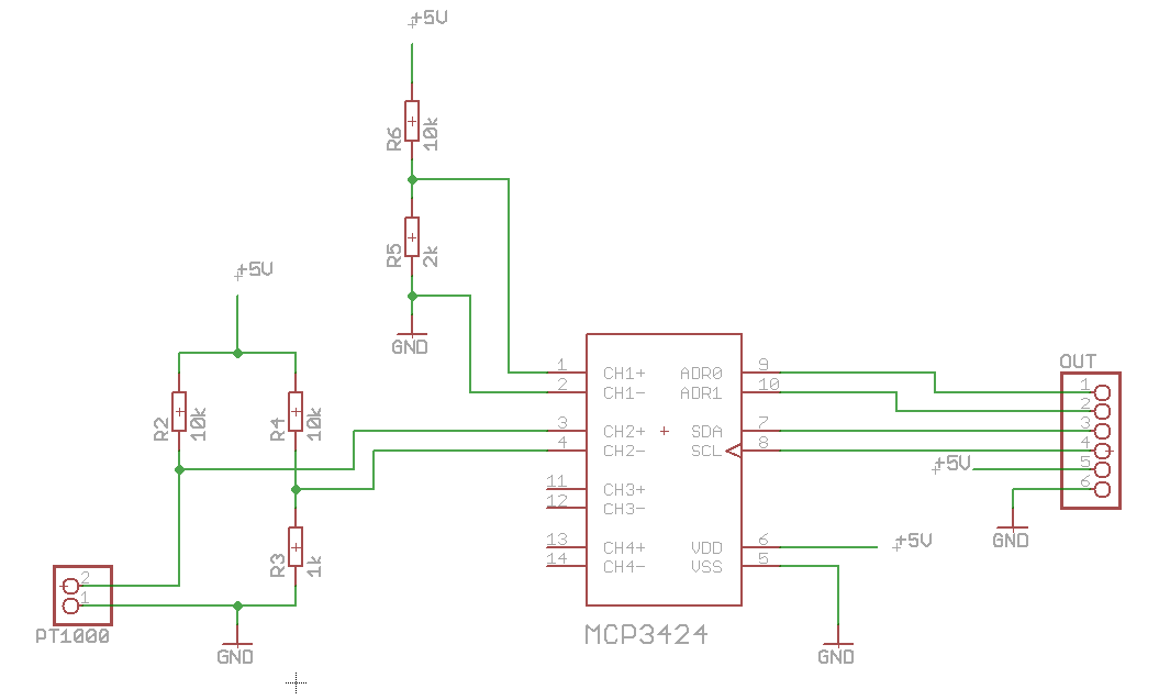

Danke für den Input bisher. Ich hab mir das mit den ADCs von klaus
nochmal angeschaut.
Also ich habe zweimal die selben Sensoren die ich auslesen will. Wenn
ich nur ein Kanal des ADC verwenden müsste, dann könnte ich den MCP3442
nehmen.
Funktioniert das so wie ich das im Anhang aufgebaut habe?
Es ist schon ziemlich spät und ich entschuldige mich schonmal falls ich
jetzt irgendwie total daneben gegriffen habe.
Viele Grüße,
FE

Das mit den 2V (D1) wird nicht funktionieren. Die Temperaturdrift usw.
von D1 wird das Messergebnis direkt beeinflussen.
Abhilfe: mit dem 2.Kanal auch die Spannung an D1 messen und das
Spannungsverhältnis Kanal1/Kanal2 weiterverwenden.
Vorschlag: D1 weglassen. Speisung aus 5V. Dafür Spannung an R2 =1kOhm
und Spannung an Pt1000 messen. Aus dem Spannungsverhältnis Widerstand
von Pt1000 berechnen. Daraus dann Temp ausrechnen. Durch dieses
ratiometrische Messen fällt die Ungenauigkeit durch die Speisespannung
5V bei der Rechnung heraus.
Außerdem wird durch den Teiler mit R2 = 10kOhm die Spannung am Pt1000 so
klein, dass die Umsetzung Spannung-Temperatur (mV/Grad) wohl zu geringe
Spannung bringt.
1 kOhm für R2 wäre wohl wesentlich besser. Auch R1 sollte man etwas
größer messen. So, dass z.B. bei 120Grad (Ende des Messbereichs). gerade
der volle Messbereich des DA-Wandlers genutzt wird.
Theoretisch ja, aber der MCP3422 führt seine 2.048V+/-0.05%
Spannungsreferenz nicht nach aussen, wenn deine D1 eine LM4040AN-2 wäre
mit 2.048V+/-0.1% hat man Toleranzen.
Du teilst 2.048V durch 11, 0.18618V für 0 GradC, und willst diese mit 18
bit gegen 2.048V messen, da hat ein bit 0,0000078125V, es kommt also
23831 als Messwert raus.
Wäre die extern 2.048V maximal (2,049024V), die 10k minimal (9990), der
Pt1000 Klasse B maximal (1001.17), die internen 2.048 minimal (2,050048)
kommt 23890 raus, also 0.25% Abweichung, was auch knapp 0.7 GradC
entspricht., Die Schaltung ist also ähnlich genau bzw. ungenau wie der
OpAmp am 10 bit Wandler.

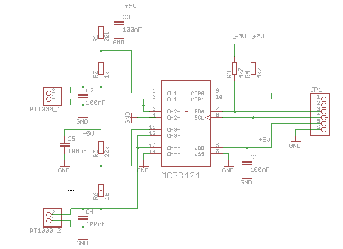

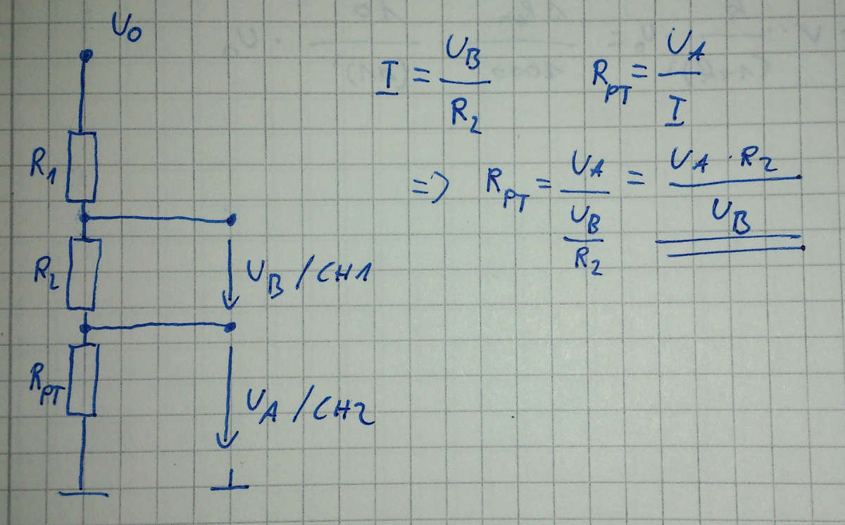

ich habe mich nochmal mit dem ADC beschäftig. Hat mich interessiert :)
Im Anhang ist ein Entwurf für die Schaltung. Mit dem CH1 des ADC messe
ich die Spannung über den Widerstand R5. Da alle anderen Werte des
Spannungsteilers bekannt sind, erhalte ich daraus die exakte
Versorgungsspannung U.
Der CH2 des ADC misst die Spannung quer über die Wheatstone Brücke. Da U
und die restlichen Widerstände bekannt sind, kann ich damit den
Widerstand des PT1000 berechen.
Die Versorgungsspannung der Widerstände könnte ich noch mit einem FET
an/ausschalten um eine Eigenerwärmung des PT1000 zu vermeiden. Ist das
nötig? Die Fühler befinden sich ja in einem Rohr das immer mit Wasser
durchflossen ist.
Wenn ich dann mit 16bit oder sogar 18bit messe, sollte ich eine gute
Auflösung erhalten.
Die Genauigkeit hängt dann wahrscheinlich stark von den Widerständen ab.
An CH3 soll dann noch ein zweiter PT1000 mit dem selben Prinzip
ausgelesen werden.
Viele Grüße,
FE
von Klaus R. (klara)
> durchflossen ist.
Das hängt natürlich auch vom Wärmewiderstand des PT1000 und dessen
Gehäuse ab. Am PT1000 tritt in Deiner Schaltung 20 mW Wärmeleistung auf.
Letztlich kannst Du die Eigenerwärmung wieder rechnerisch kompensieren.
mfg. Klaus.
> nötig?
Höchst wahrscheinlich nicht. Dus solltest aber noch Abblckkondensatoren
und zumindest ein kleines RC-Filter an den Eingang machen damit keine zu
hohen Frequenzen (z.B.Netzbrumm) zum Wandler kommen.

Der MCP ist eher (zumindest u.U.) aufgrund der geringen Eingangsimpedanz
etwas ungünstig. Der Verstärkungsfehler spielt bei passender Schaltung
keine Rolle. Die von MaWin erwähnten Thermospannungen dagegen u.U.
schon, da diese mit diesem AD-Wandler nicht ohne externe Schaltung
herausgerechnet werden können (correlated double sampling)
(die Widerstände R1, R2, RREF sollten in der angehängten Schaltung
erhöht werden, da sonst der Strom durch die PT1000 zu hoch ist)

von FE (Gast)
ich habe leider keinen ADC gefunden der seine Referenzspannung nach
außen führt, gleichzeitig preiswert ist, mit I2C angesteuert und mit 5V
versorgt werden kann. Den MCP3424 bekomme ich für 3,50€.
Im Anhang ist die Schaltung die ich aufbauen will. Dazu auch eine kleine
Rechnung. Mit R1 und R5 wird jeweils der Strom durch die PT1000
festgelegt. Sind ca. 200µA.
Bei dieser Schaltung müssen nur R2 und R6 exakt bekannt sein.  Dafür
nehme ich eine 0.1% Metallfilmwiderstand mit einem TC von 15ppm/°C. Das
heißt ich hab bei einer Temperaturänderung von 40K eine Änderung von
0,6mOhm (*15*10^-6 Ohm/K * 40K).
Was ein größeren Fehler miteinbringen wird, ist die Zwei-Leiter-Messung.
Der ADC hat auch einen Vorverstärker mit dem ich die Messsignale nochmal
verstärken kann um die Auflösung zu verbessern. Inwieweit ich damit mein
Signal/Rauschverhältnis verändere (verschlechtere), muss ich
ausprobieren.
Zudem könnte ich über mehrere Messwerte mitteln um das Netzrauschen
herrauszurechen, falls es ein Problem darstellen sollte.
Könnt ihr nochmal die Schaltung anschauen und eure Meinung dazu
scheiben?
Danke :)
