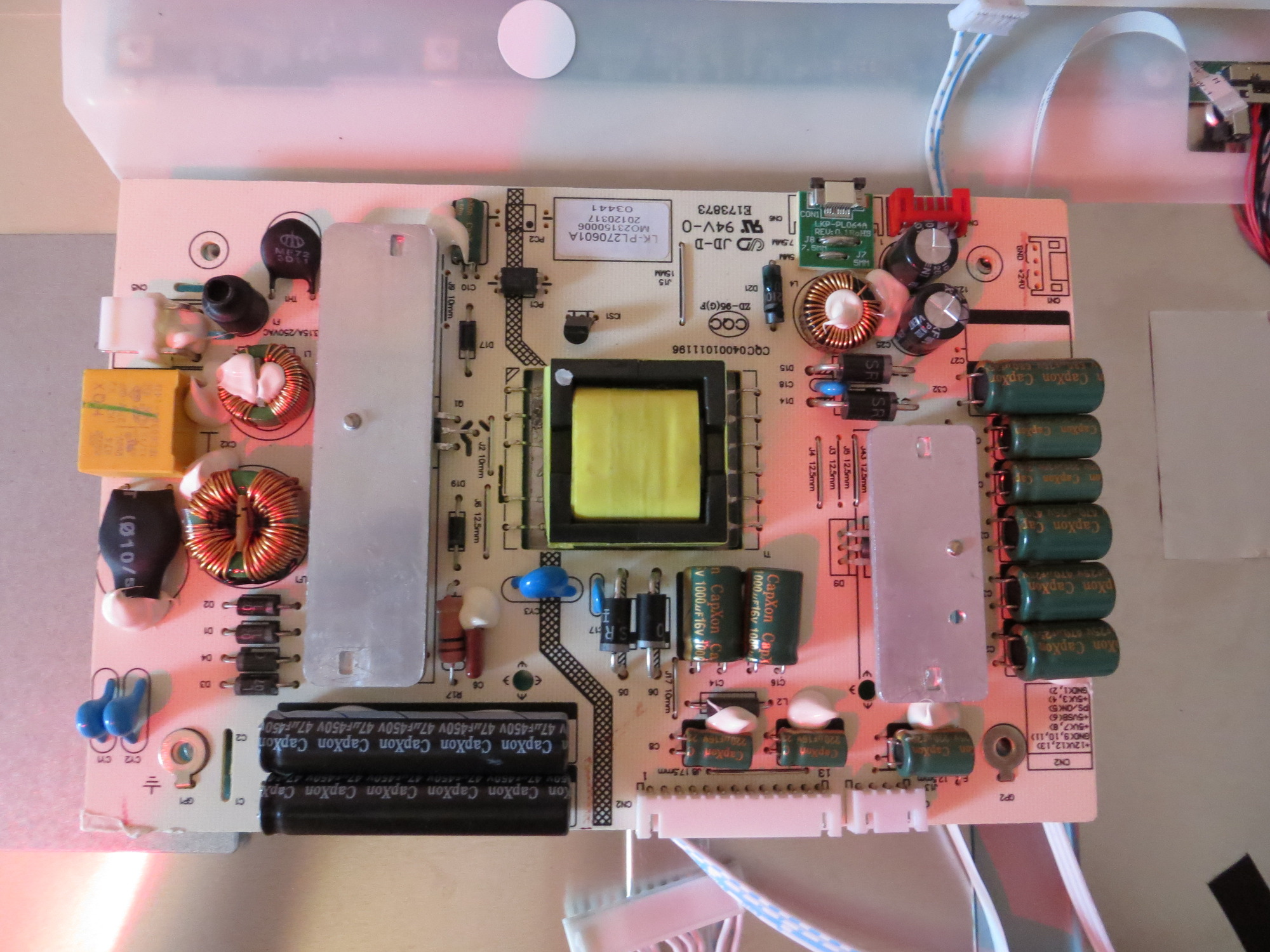

Passen alle nicht - alles zu wenig bei 12V messe ich 6-8V und 5V liegt
bei 3V
Allerdings kann man das auch schlecht messen da das Netzteil immer an
und ausgeht
Kurzschlüsse konnte ich keine feststellen,ebenso wenig verbrannte
Bauteile oder ähnliches,dioden alle ok Kondensatoren auch (esr meter
vorhanden)
Nichtmal verfärbungen durch Hitze sind zu sehen
Sieht optisch wie neu aus
Gruss Hardy_k
Hast du dir mal die dicke Spule (gelb) genau angeguckt ?
Bei mir konnte ich sehen, dass das teil an 2 oder 3 beinchen ziemlich
warm geworden ist. also das Plastik war leicht angeschmolzen.
leider finde ich keine ersatzplatine mehr bzw. diese Spule finde ich
nicht..
Ja ist bei mir auch so,kann aber auch normal sein, kann vom einlöten
kommen
Das hier ist sehr ähnlich: CQC04001011196 - LK-PL320102A unserem
Netzteil
Gruss Hardy_k

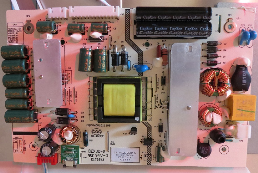

wie bereits angekündigt, ich melde mich wenns funktioniert. Übrigens auf
dehm hir oben eingestelten Bild von Hardy_k ist es die D15 hat bei mir
in beiden Richtungen durchgang. die D15 auch überprüfen
Es funktioniert.

Habe hier das gleiche Netzteil mit der gleichen defekten Diode D14. Nach
austausch von D14 u. D15 gehen die Teile nach einschalten jedoch gleich
wieder Kaputt.
Hat jemand eine Idee wie es dazu kommen kann? Ich meinen die D14 und D15
kommen direkt nach dem Trafo. Könnte es ein Kurzschluss im Teil hinter
der Diode sein?
Wo könnte ich einen Schaltplan für das Netzteil finden?
Viele Grüße
Manuel

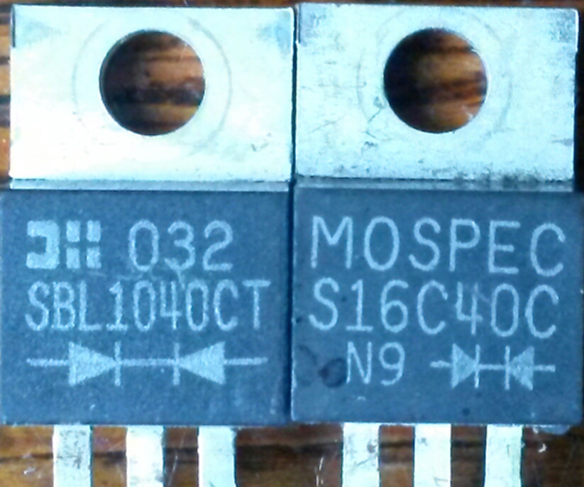

Für D14 und D15 sind original SR5200 drin, die anderen beiden (D5 und D6
im 5V-Weg) sind SR560. Hast Du hoffentlich nicht verwechselt?
Bei mir läuft jetzt ein Teil aus einem PC-Netzgerät (TO220-Gehäuse), Typ
habe ich mir nicht gemerkt.
Frage an die Fachleute: Kann eine Ursache in einer schlampigen Verlötung
der Dioden D5 und D6 liegen? Etwa derart, dass dort die Last nicht
sicher genug dran hängt und resultierende Spannungsspitzen die D14 und
D15 zerschießen? Ich habe dort sicherheitshalber nachgelötet, die
Diodenbeinchen nahmen das Zinn recht unwillig an.

Mirco schrieb:> Uwe L schrieb:>> ... und wieder ein Blaupunk 26" gerettet...>> D14 und D15 waren defekt, besonderen Dank an Horst...>>>> Bastlergrüße von>> Uwe L>> Wie lange halten die neuen Dioden bei Dir?>> warum gehen sie kaputt?>> Bei mir sofort nach dem Einschalten des TV...
Mal die Datenblätter recherchiert: Bei meinen testweise eingebauten
Schlacht-Teilen besteht der gleiche Unterschied hinsichtlich
Spannungsfestigkeit wie zwischen SR560 und SR 5200.
Vielleicht liegt da die Lösung Deines Problems.

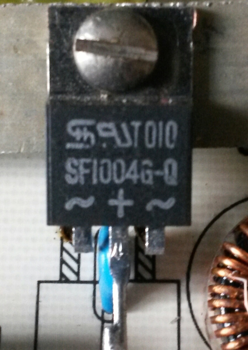

Horst, das war ein sehr guter Tipp. Die Diode D15 (Typ: SR5200) hatte
auf beiden Seiten Durchgang (0,38 Ohm). Ich habe beide Dioden (D14 u.
D15) ausgetauscht.
Der Fernseher funktionert wieder optimal.
Danke nochmals für Deinen Tipp !!!!

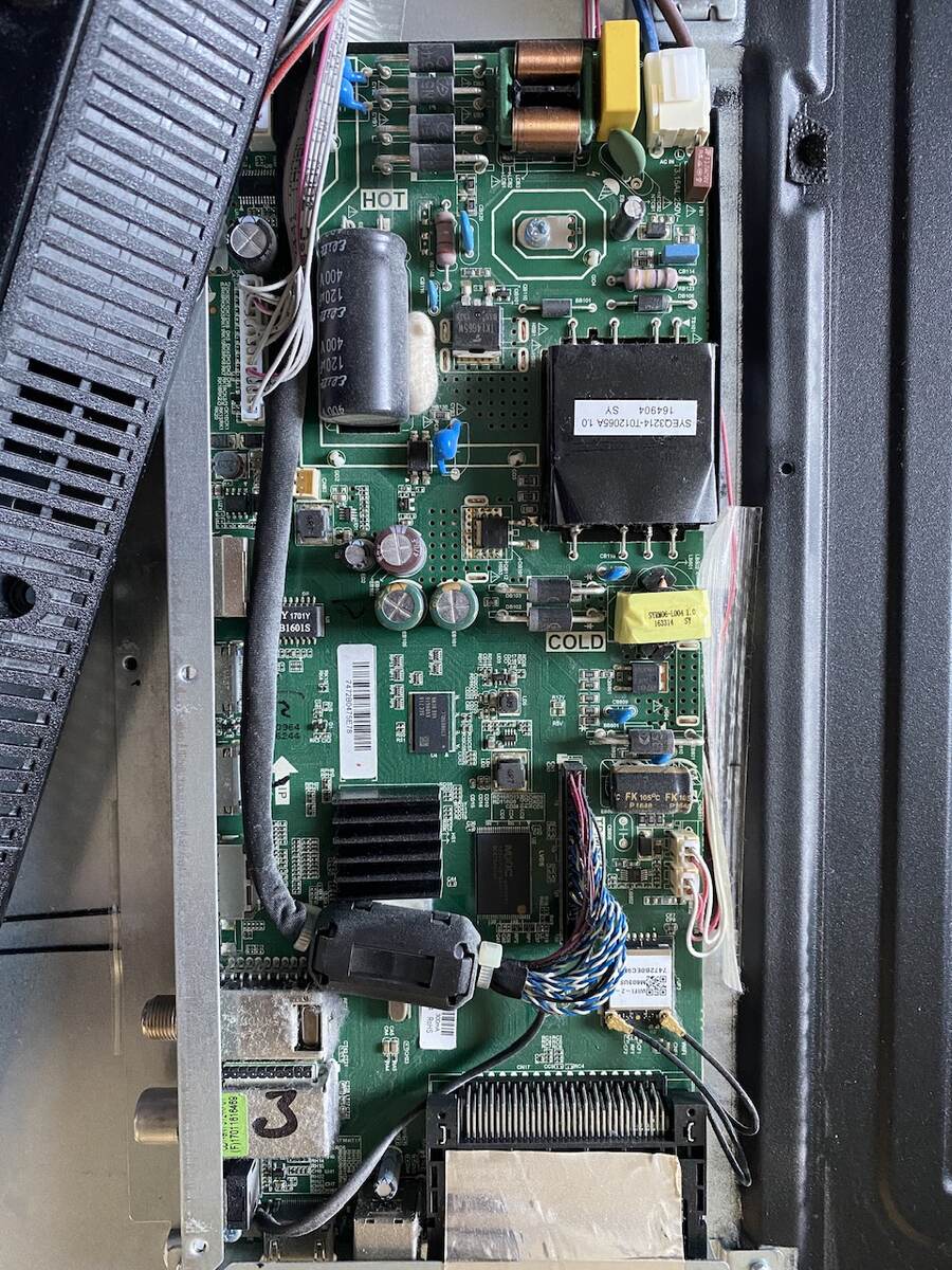

Moin alle zusammen.
Hab auch dasselbe Problem, also mach ich mich auf die Suche nach D14 und
D15. Bloß sind hier andere Bezeichnungen.
Erkennt hier einer die D14 und die D15?
