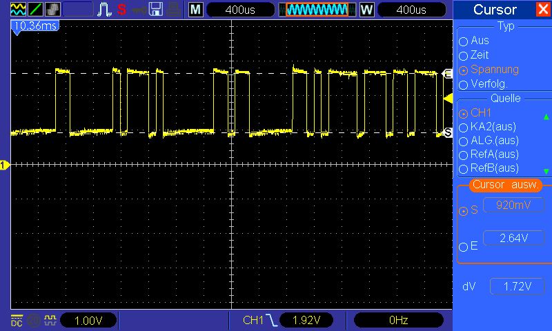

Für mein Projekt, einen Solarladeregler über dessen
Fernbedienung-Schnittstelle (serielle Schnittstelle mit 5V Pegel) mit
einem Bluetoothmodul HC-06 zu verbinden um die aktuellen Werte
auszulesen, habe ich eine Schaltung für die Pegelwandlung von dem TTL
Pegel des Ladereglers zum 3,3V Pegel des Bluetoothmoduls entworfen (für
Tx und Rx)
Leider fällt mir auf, dass der Pegel am Tx Ausgang des Ladereglers beim
Anschluss an den Rx des Bluetoothmoduls (wie in dem angehängten
Scopescreenshot zu erkennen) beim LOW-Signalpegel immer nur auf ca 800mv
gezogen wird und nicht bis GND.
Die Folge ist natürlich, dass das die Bits vom Bluetoothmodul nicht
erkannt wird, weil der 3,3V Logikpegel von LOW nur maximal bei 0,8V
liegen darf.
Zuerst hatte ich als Pegelwandlung einen Spannungsteiler zwischen 5V
Ausgang und 3V Eingang. Da war der LOW Pegel aber noch höher. Nun habe
ich den Ausgang direkt an den Eingang des BTModuls geschlossen. Es
brachte den im Scopebild erkennbaren Zustand. Ach ja: Das BTModul wird
über die Schnittstelle des Solarladeregler gespeist (GND + 12V (geregelt
auf 5V für BTModul))
Welche Möglichkeiten gibt es, den Pegel abzusenken oder anders
umzusetzen um einen LowVoltage TTL gültigen Pegel zu erhalten?

Nein. GND ist definitiv verbunden. Und RxTx wurde auch richtig
angeschlossen.
Rx des BTModuls hat 3,3V Pegel, wenn er offen und nicht verbunden ist.
Wenn ich nur die Orignalfernbedienung anschließe, dann wird mit den
gleichen Pegeln gearbeitet und diese funktioniert damit auch.
Von der Schaltung nicht verwirren lassen. Das Modul wird mit 5,0V
versorgt, aber der Chip auf dem Modul arbeitet mit 3,3V. Den
Spannungsregler habe ich mal weggelassen.

OP #3691614
> Ich sehe da zwei offene GND Pins.
Wie gesagt, ich hab für den Schaltplan nur das Bauteil auf dem Modul
verwendet. Das Modul hat nur 4 Pins: VCC, GND, Tx und Rx. An VCC werden
5V vom Regler angeschlossen.

Gar kein USB auf Seriell Wandler. Dafür verwende ich ja Bluetooth. Dann
habe ich kein Problem mit Kabeln. Außerdem entwickle ich für das
Auslesen des Solarladeregler auch eine Android-App. Da kann ich dann nur
mit Bluetooth arbeiten.
OP #3691621
Jens G. schrieb:
> Diode in den Ausgang schalten, damit sich die Spannung um Uf reduziert.
Meinst du so:
 Tx Solarregler                            Rx Bluetoothmodul
      o-----------|<---------------------------o
                1N4004
Dann hätte ich aber das gleiche Problem, da der Transceiver vom
Solarregler die Leitung nicht auf GND zieht. Im Gegenteil: Ich hätte
Sogar eine um Vf höheren LOW-Level.
