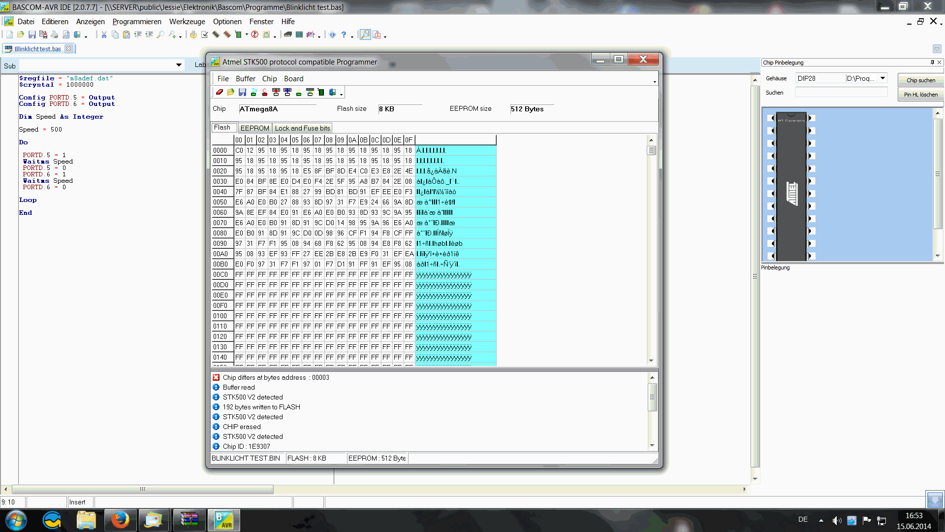

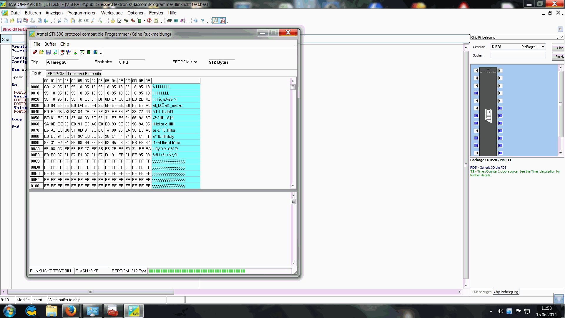

Hallo Forum,
Ich bin absoluter Neueinsteiger im Umgang mit Microcontrollern. Für mich
sind die uC für den Modellbau sehr interessant, da man mit ihnen
Aufgaben lösen kann, die analog für mich nicht zu lösen sind.
Ich habe mir deshalb für den Einstieg das Pollin Evolutionboard geholt,
um erstmal mit ihm die Anfänge zu erproben/erlernen.
Da ich keine Serielle Schnittstelle mehr habe, habe ich mir einen
ISP-Programmer von eBay ergattert. Ist ein Erfos Prog-S rev.10.2 mit
Bios 2.1.
Ich habe nun ein einfaches Programm mit Bascom geschrieben(mein erstes
Programm überhaupt), um die LED´s auf dem Board abwechselnd blinken zu
lassen.

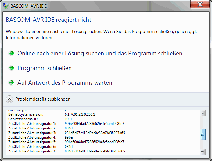

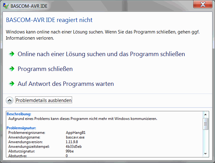

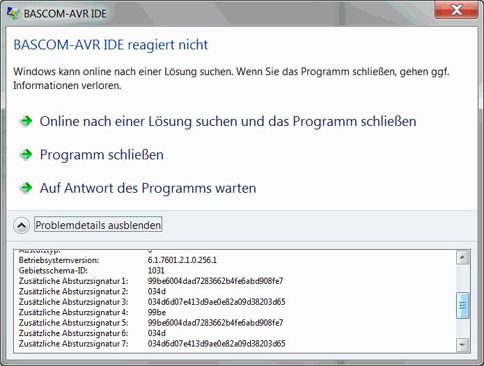

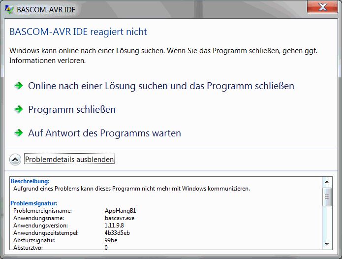

Ich bekomme das Programm aber nicht in den ATMega8 geladen :-(
Bascom stürzt jedes mahl ab, wenn ich das Programm hochladen will.

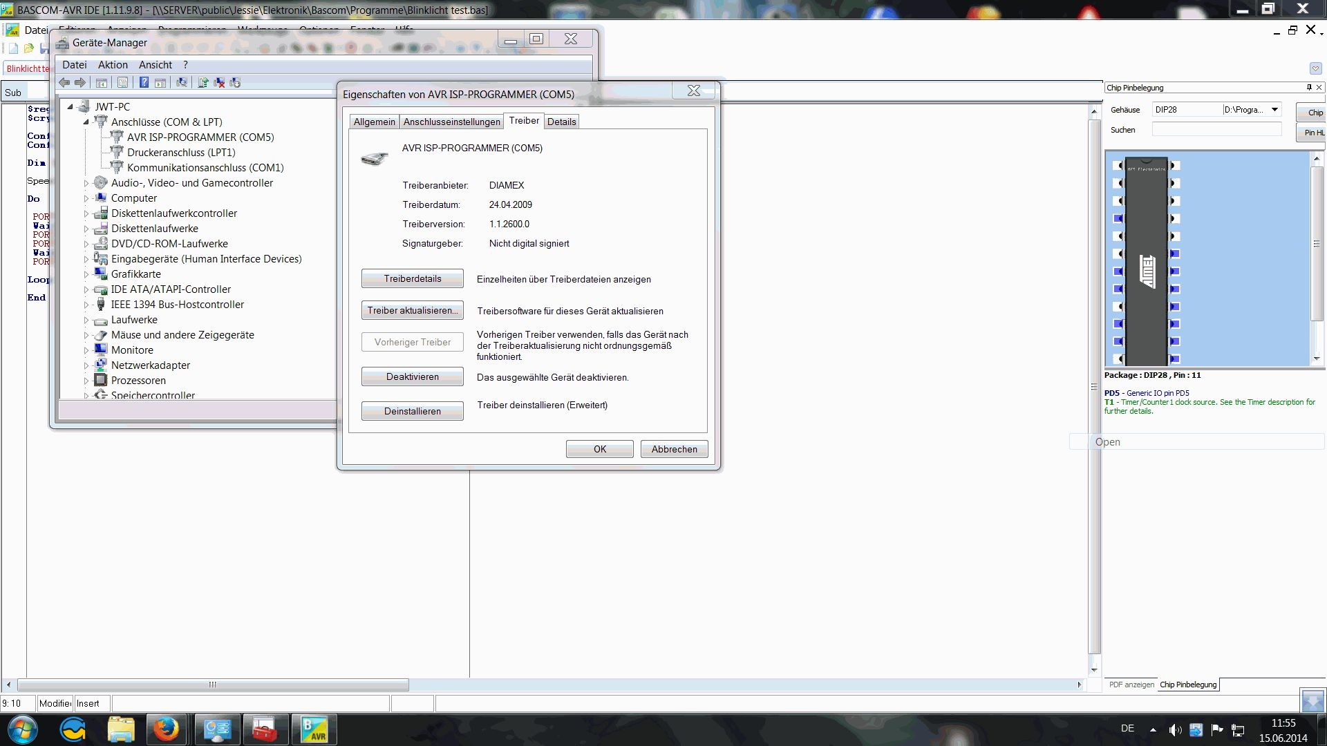

Ich denke, dass ich den Programmer richtig installiert und eingestellt
habe, da der Chip als ATMega8 erkannt wird.
Habe auch im Forum gelesen, dass das AVR-Studio installiert sein muss.
dies habe ich auch gemacht aber noch nichts dran eingestellt und
probiert.(blicke da auch noch nicht ganz durch)
Ich komme hier alleine nicht mehr weiter und brauche eure Hilfe.
Habe mir schon überlegt, ob das ein Treiberproblem unter Win7 64bit ist.
Heute abend werde ich es mahl mit meinen Laptop probieren, der ist noch
WinXP 32bit
Screenshots zu meinen Einstellungen habe ich angehängt.
Ich danke jetzt schon für eure Hilfe.
Was mir jetzt noch zum Schluss auffält, auf dem Pollinboard ist ein
16MHz Quarz verbaut. Da ich ja in meinem Programm 1MHz vorgebe, könnte
dass vielleicht der Übeltäter sein? Werde ich mahl ändern und probieren
was passiert.
Pollin Evolutionboard Ver. 2.01
Erfos USB AVR-Programmer rev 10.2 BIOS 2.1
ATMega8-16PU
BASCOM 1.11.9.8
AVR-Studio4
Windows 7 Ultimate 64bit
OP
Danke upg.

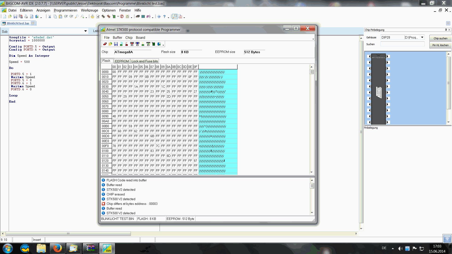

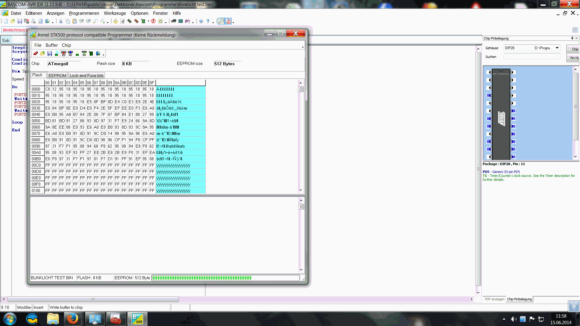

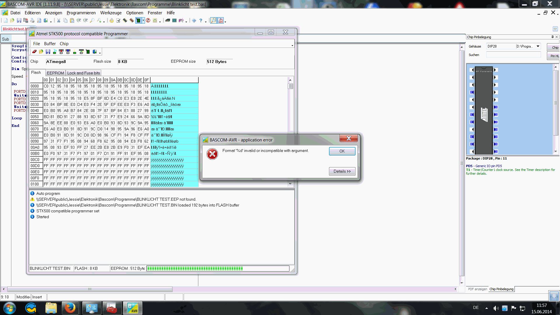

Habe jetzt das neuste BASCOM. jetzt geht alles wunderbar.
Der Programmer schiebt Daten hin und her ohne das Bascom abstürzt.
Das einzige, ich weiß nicht genau wie ich den Chip komplett lösche...
Wenn ich erase Chip drücke und anschließend den Chip auslese sind
immernoch stellenweiße Zahlen in den Feldern. Kann es sein, dass der uC
einen ab hat von den ganzen Fehlprogrammierungen der alten Bascom
version?
Gibt es da irgendwelche Einstellungen am Programmer, die das bewirken
können?
Die LED´s Blinken auch nicht wie sie sollen. Das Programm wird
warscheinlich von alten Werten im Chip gestört.
Hoffe ihr könnt mir wieder weiterhelfen. Freue mich direckt die erste
Hürde geschafft zu haben :-)

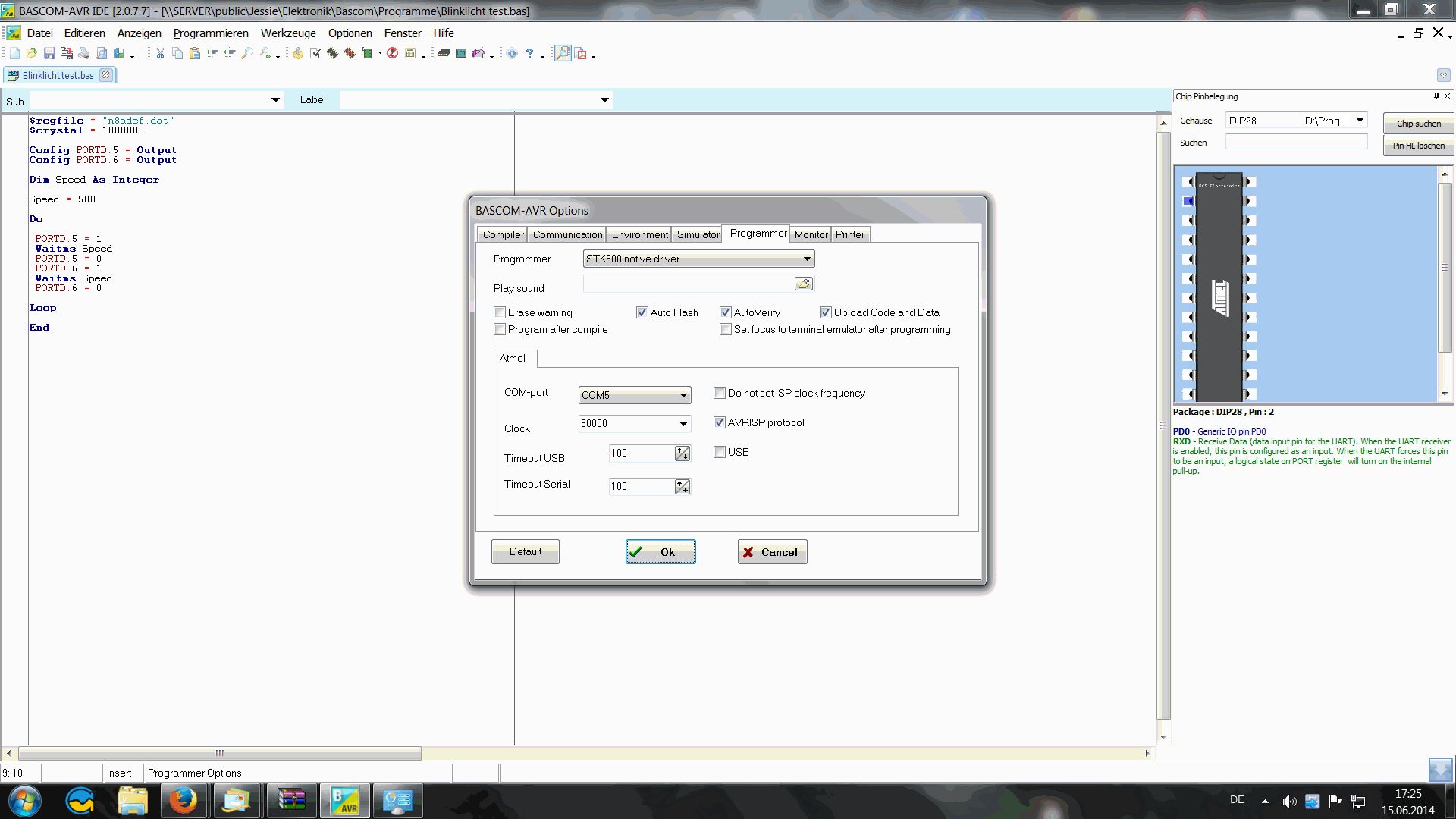

Ich kenne Bascom nicht, aber kuck mal, ob du die
Programmiergeschwindigkeit runtersetzen kannst. Müßte irgendwo bei den
Programmer-Eigenschaften sein. Wenn der Programmiertakt zu hoch ist,
können Fehler auftreten oder sogar das Programmieren unmöglich sein.
Nur eine Idee, vielleicht hilfts ja.

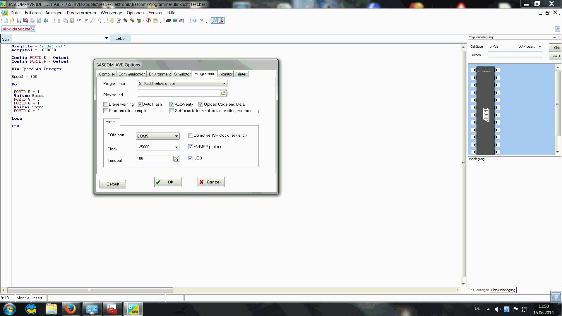

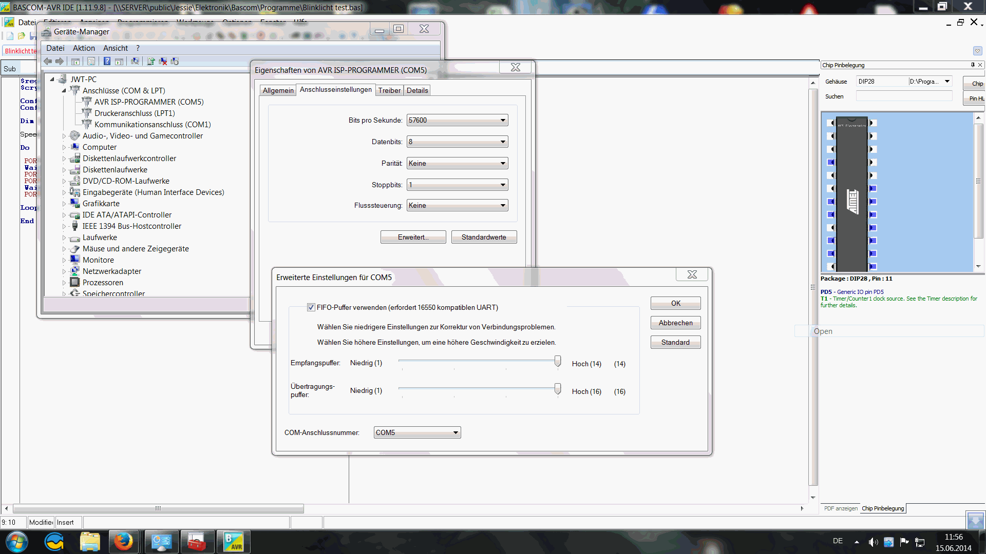

@Jessi
Versuche es mal so, wie im angehangenen Bild. Natürlich muß die COM-
Schnittstelle auf Deine Bedingungen geändert werden und "USB" darf nicht
angehakt sein.
@Moderne Technik
Ein AVR ist kein MSP430, genau wie ein Weißkrautkopf keine Mohrrübe ist.
MfG Paul
OP
Was ist die Programmiergeschwindikeit? Wahrscheinlich Clock...
Wie weit soll ich das runter drehen? 50.000 ist das niedrigste zum
auswählen.
Ich kann aber Manuel auch noch weiter runter. mit 50000 hats nicht
hingehauen genauso wie bei 4000. Es ist immer irgendwas im Speicher
drin.
Habe auch USB seitig mahl die Baudrate runter auch ohne erfolg.
Wie geht den das im AVR-Studio, vielleicht gehts ja da...

So Danke Leute für eure mühen.
Ich habe den ATMega getauscht. Auf dem Neuen funktioniert alles
einwandfei, egal ob löschen oder andere Programme. Der Alte muss wohl
doch einen weg haben. Mahl sehen ob man den noch retten kann.

Jessie schrieb:
>@Paul
>Das sieht bei mir aber anders aus...
Ach!?  Sag bloß....
Meinst Du, das habe ich nicht gesehen. Was glaubst Du, warum ich Dir
meine
Einstellungen "fotografiert" habe?
Kopf schüttel
Paul

Was glaubst du warum ich dir meine Einstellungen auch noch ein mahl
"fotografiert" habe...
