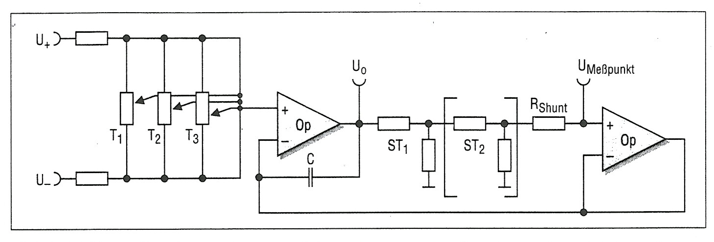

Hmm, hab mich noch etwas weiter umgeschaut bzgl Schaltungen. Dabei bin ich über eine IMHO ziemlich geniale Idee gestossen, wie man sehr exakt sehr kleine Ströme messen kann (bis in den Attoampère Bereich). Erklärung der Schaltung hier: http://www.artificial-electrode.de/index.php?option=com_content&view=article&id=11&Itemid=11 Das Grundschema der Schaltung habe ich angehängt. Ich werde ja versuchen verschiedene OpAmp-Schaltungen zu testen. TIA oder auch über Shunt. Aber eben gerade bei der Shunt-Lösung habe ich mir schon gedacht, dass der interne Widerstand dann ein extremes Problem wird, bzw. es gar keinen Sinn macht einen wirklich grossen Widerstand als Shunt zu nehmen. Aber diese Methode macht die Sache einfach umgekehrt, d.h. ein Integrator sorgt dafür, dass der Sensoreingang immer auf Masse ist, und der Shunt wird "umgekehrt" benutzt. Diese Schaltung werde ich definitiv auch testen. Wobei ich bei eine Photodiode eh das Problem habe, dass ich vermutlich ein fettes Rauschen von der Diode bekomme... Aber wie gesagt, ich werde Mal die verschiedenen Varianten testen.

Direkt so wird die Schaltung nicht funktionieren. Zum einen sind bei beiden OPs die Eingänge Vertauscht. Dann muss zwischen dem Ausgang des rechten OPs und dem Eingang des linken noch ein Widerstand.
>Direkt so wird die Schaltung nicht funktionieren. Zum einen sind bei >beiden OPs die Eingänge Vertauscht. Dann muss zwischen dem Ausgang des >rechten OPs und dem Eingang des linken noch ein Widerstand. Lol, stimmt. Ist mir gar noch nicht aufgefallen... Ist aber vom Prinzip her klar. Ihre endgültige Schaltung war dann scheinbar eh etwas komplizierter, gemäss Text: >Die vollständige Operationsverstärkerschaltung umfaßt zur Vermeidung sehr >großer Widerstände noch einen oder zwei Spannungsteiler (ST1 und ST2). An >dem nichtinvertierenden Eingang des Integrierers läßt sich der >Gesamtoffset des Regelsystems mit T1 bis T3 exakt einstellen. Leider gibt es keine Referenz zu ST1/2 und T1/3. Meint er vielleicht mit ST1/2 T-Netzwerke? Vermutlich spielt diese Erklärung auf einen Artikel an aus Elektronik Ausgabe 5/99. Darin ist ein Bericht über das Messen von Attoampere: "Dr. Peter Schönweitz Atto-Ampere einfach messen Wie weniger als 700 Elektronen je Sekunde erfaßt werden können" Leider findet man die Ausgabe nirgends Online. Werd Mal nachfragen, ob man den Artikel bekommen kann...oder ich schau Mal in der Bibliothek nach. Edit: Ja, hab's mir schon Mal in der Bibliothek reservieren lassen. Auch wenn es für diese Anwendung jetzt nicht wirklich Sinn macht, bin ich doch neugierig geworden. Würde sich irgendwer sonst dann noch dafür interessieren? Dann könnte ich ja dann Mal posten, was in dem Artikel steht.

War nun in der Bibliothek. Anbei ein Scan der Gesamtschaltung, wie Sie dort angegeben ist. Lustigerweise wurde auch dort der Widerstand für den Integrierer vergessen. Aber vom Prinzip her ja klar. Aber ein paar Sachen finde ich schon seltsam: Was soll diese Konstruktion mit den mehrerer Potis zum Einstellen des Offsets für einen Nutzen haben. Bis jetzt bei solch ähnlichen Schaltungen, habe ich immer, wie es meist in den Datenblättern angegeben ist, einen Widerstand auf GND, und vor dem Widerstand noch 1 bis Spannungsteiler und dann ein Poti von U+ zu U-. So kann man das GND noch ein bisschen verschieben. Zudem würde ich noch eine Kapazität vor den Eingang hängen. Aber solche Details hat er wahrscheinlich eh weggelassen. Er benutzt ja die Spannungsteiler ST1/ST2, sodass er keine so grossen Widerstände benötigt. In den Appnotes wird aber immer davor abgeraten, weil es das Rauschen zusätzlich verstärkt. Wobei mir aber auch nicht ganz klar ist wieso, und ob das hier auch gilt. Sehe ich das richtig, dass man für den Spannungsfolger einen OpAmp möchte mit hoher Bandbreite und einem sehr niedrigem Stromrauschen. Kleines Spannungsrauschen ist sicherlich auch gut, aber das Stromrauschen ist relevanter. Sehe ich das richtig? Beim Integrierer hingegen, so wie ich das sehe, ist das Stromrauschen praktisch irrelevant, und deshalb lieber einen nehmen mit kleinem Spannungsrauschen. Er benutzt übrigens für den Integrierer einen 10nF Kondensator, mit 100 Ohm Widerstand. Das seltsame ist, dass er eine Sprungantwort bekommt, welche etwa 10ms dauert, bis der Endwert erreicht ist. Laut der Zeitkonstante R*C sollte das aber irgendwie viel schneller passieren, nämlich innerhalb von etwa einer Mikrosekunde. Ist das bedingt durch die Bandbreitenbegrenzung des OpAmp? Oder hat er sich einfach verschrieben, und meinte einen 100kOhm Widerstand? Wie gesagt, bin ich nicht der Hirsch im Analogen...

In der Schaltung fehlt immer noch der Widerstand zwischen den OPs - also der zum Integrierer. Die Zeitkonstante ergibt sich aus dem fehlenden Widerstand, dem Kondensator und den Spannungsteilern. Das Rauschen setzt sich halt zusammen aus dem Stromrauschen des OPs(rechts), den Rauschen vom Shunt und dem Spannungsrauschen der OPs (beide zusammen) geteilt durch den Shunt-Winderstand mit Quellimpedanz parallel. Da hilft es schon ganz erheblich, wenn der Shunt groß ist - die Spannungsteiler sind da keine Hilfe, sondern nur ein Ersatz für eine weitere Verstärkung hinter der ganze Schaltung. Eine leichte Teilung hilft ggf. bei der Stabilität der Schaltung. So einen wirklichen Vorteil bringt die Schaltung mit 2 OPs auch nicht gegen dem klassischen TIA mit einem OP. Ggf. taugt die Schaltung als Prinzipschaltung um zu verstehen wie es geht wenn man für den Puffer OP rechts einen FET als Sourcefolger nutzt. Für eine IR _ Photodiode ist der TIA sowieso eher das kleinere Problem. Die Leckströme sind da deutlich größer als bei Si Photodioden und entsprechend weniger kritisch ist der TIA. Eine Frage ist dann noch wie groß die Kapazität des Detektors ist - eine große Detektorkapazität braucht in der Regel dann ein geringes Spannungsrauschen.
> In der Schaltung fehlt immer noch der Widerstand zwischen den OPs - also > der zum Integrierer. Die Zeitkonstante ergibt sich aus dem fehlenden > Widerstand, dem Kondensator und den Spannungsteilern. Wieso haben die Spannungsteiler da auch noch einen Einfluss??? > So einen wirklichen Vorteil bringt die Schaltung mit 2 OPs auch nicht > gegen dem klassischen TIA mit einem OP. Hab mich auch gefragt, wo der Vorteil hier liegt. Ich vermute das liegt an der extremen "Verstärkung" (wenn man bei einem TIA davon sprechen will). In der Applikation aus dem Artikel wird "verstärkt", sodass 0.1fA auf 1V gewandelt werden. Das ist schon eine ziemlich fette Nummer. Mit einem Widerstand wären das 10 Petaohm...hmm deshalb wohl auch die Spannungsteiler... (so wie ich das verstanden habe, benutzt er einen 100MegaOhm Shunt, und der Rest geht über die Spannungsteiler) Ich vermute, dass wenn man bei einem normalen TIA bei wirklich grossen Rückkopplungswiderständen Probleme bekäme. Und es ist ja immer besser, nicht nachzuverstärken, da man dann das Rauschen der ersten Stufe direkt mitverstärkt. (so wie ich das verstanden habe) BTW: Die Applikation aus dem Artikel für diese Schaltung ist das Messen von Ionenströmen in Zellen. Diese sind sehr sehr klein... BTW2: Übrigens, wird erwähnt, dass selbst bei diese Verstärkung das SNR immer noch ziemlich gut ist, sodass er sich vorstellen könnte, dass man sogar noch eine oder zwei Dekaden mehr verstärkt. Kann ich mir ehrlich gesagt nicht wirklich vorstellen. Edit: Ich muss sagen, dass ich das ganze etwas unglaubwürdig finde. Etwas mit so einer kleinen Zeitkonstante und dann soll es auch noch so eine hohe Auflösung haben. Das geht doch bei dem Rauschen des OpAmp gar nicht??? Die verwendeten OPA111 haben ja alleine typical: 0.4fA/SQRT(Hz) an Strom-Rauschen.
OK, hab Mal versucht das ganze Durchzurechnen. Und falls ich richtig gerechnet habe (wovon ich nicht wirklich überzeugt bin), dann ist der Unterschied zwischen einem TIA und diesem 2 OpAmp Ansatz tatsächlich der, dass durch die Spannungsteiler das Spannungsrauschen des Spannungsfolgers nicht verstärkt wird. Wenn ich das bei einem normalen TIA durchrechne, bekommen ich eine Verstärkung des Spannungsrauschen genau im Verhältnis des Spannungsteilers. Und bei so kleinen Strömen geht es wohl schlicht nicht ohne Spannungsteiler (oder eben sogar zwei). Das macht dann eine solche extreme Umwandlung auf 1V/0.1fA mit einem TIA unmöglich (man hätte nur noch das Spannungsrauschen am Ausgang). Zudem sehe ich noch den Vorteil, dass man zwei verschiedene OpAmps nehmen kann: Einer mit sehr kleinem Stromrauschen, und einer mit sehr kleinem Spannungsrauschen. So in einer ersten Übersicht, würde ich da Mal den LME49990 und den LMC6081 probieren. Beide sind ziemlich billig. Sehe ich das alles so richtig? Wie gesagt, nicht dass ich jetzt denke, dass das bei einer Photodiode wichtig wäre. Mich interessiert nur gerade diese Schaltung, über die ich gestolpert bin. Vielleicht hätte ich da besser einen weiteren Thread dazu eröffnet... Ich habe Mal bzgl Stromrauschen in den Datenblättern nachgesehen. Dieses wird seltsamerweise relativ selten graphisch dargestellt über alle Frequenzen. Aber da wo dies der Fall ist, zeigt es gerade ein umgekehrtes Verhalten zum Spannungsrauschen. D.h. unten raus, bei tiefen Frequenzen bleibt das Stromrauschen konstant niedrig, und ab einer gewissen Frequenz fängt es dann anzusteigen. Eben praktisch gleich, wie das Spannungsrauschen, nur umgekehrt. Ist das immer so? BTW: Es ist echt dämlich, dass bei den meisten Herstellern in der parametrischen Suche das Stromrauschen nicht dabei ist... So muss man Bauteil für Bauteil das Datenblatt anschauen... Denn, wie ich festgestellt habe, korreliert der Bias- oder Offset-Strom überhaupt nicht mit dem Stromrauschen.

Hat die Schaltung mal jemand aufgebaut? Was sind das für komische Potis? Und wieso drei? Welche Werte haben denn die Komponenten? Der Widerstand der fehlt, ist der im Rückkoplungspfad unten lang, oder?
> Hat die Schaltung mal jemand aufgebaut? Wie gesagt, stammt die Schaltung aus einem Artikel aus Elektronik 5/1999. Die Schaltung wird scheinbar verwendet um Ionenströme in Zellen zu messen. >Was sind das für komische Potis? Zum Einstellen des Offsets. > Und wieso drei? Hab ich mich auch gefragt. Wieso es da ein Spindeltrimmer nicht auch getan hätte... Aber prinzipiell ist schon klar wieso: Wenn man so drei Potis mit verschiedenen Grössen hat, dann kann man bei einem Poti grob den Offset einstellen, dann beim nächsten feiner, und beim letzten dann ganz fein. Ok, vermutlich kann man so sogar feiner einstellen, als mit einem normalen Spindeltrimmer... Wenn ich die Potis so wähle, dass ich immer etwa eine Dekade genauer einstellen kann, dann habe ich so die Auflösung von einem 1000 Turn Spindeltrimmer. So gesehen, ist die Idee vielleicht doch nicht so blöd, zumal man vermutlich durchaus mehr als nur Faktor 10 pro Poti genauer gehen kann. >Welche Werte haben denn die Komponenten? Wie gesagt, aus dem Artikel geht hervor, dass er für den Integrierer einen 100 Ohm Widerstand und eine 10nF Kapazität nimmt. Als Shunt wird 100Mohm genommen + die Spannungsteiler. Die Werte für den/die Spannungsteiler sind aber nicht angegeben, aber ist auch nicht wirklich relevant. Als OpAmps nimmt er zwei OPA111. Das war dann eigentlich schon die ganze Schaltung...der Rest ist ja klar. >Der Widerstand > der fehlt, ist der im Rückkoplungspfad unten lang, oder? Yep. Werd bei der nächsten Digikey Bestellung sicherlich Mal die nötigen OpAmps mitbestellen, und das Mal kurz nachbauen und schauen, wie die Performance gegenüber der reinen TIA-Lösung ist (bin wirklich neugierig geworden). Zuerst für mein Problem (Photodiode) und danach vermutlich noch ein paar Tests, wie hoch man mit der Auflösung wirklich gehen kann, mit einer reinen Stromquelle (ohne die grosse Kapazität der Photodiode). Ich kann die Performance-Werte aus dem Artikel einfach nicht wirklich glauben...

Sollte man villeicht mal simulieren, bevor man's aufbaut. Die komische händische Offsetsache gefällt mir gar nicht... Ob man das präzise einstellen kann oder ob es wild herumdriftet?
#3710480

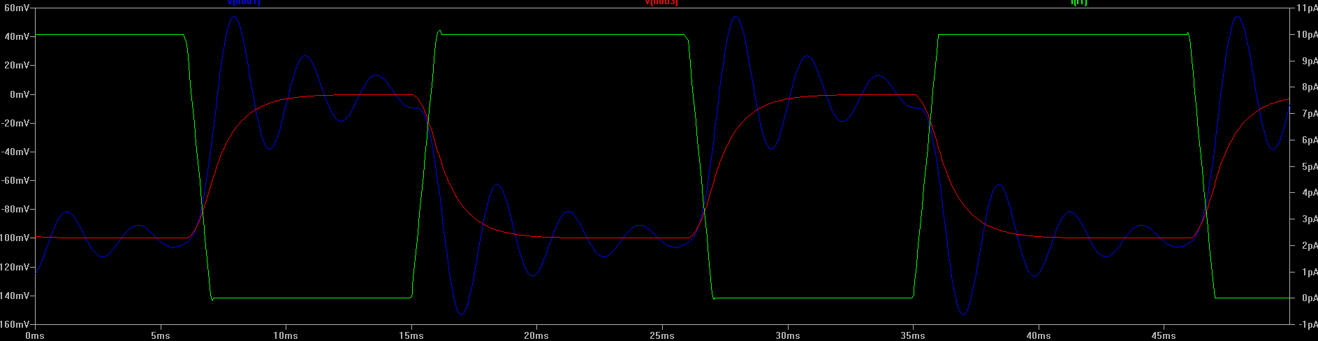

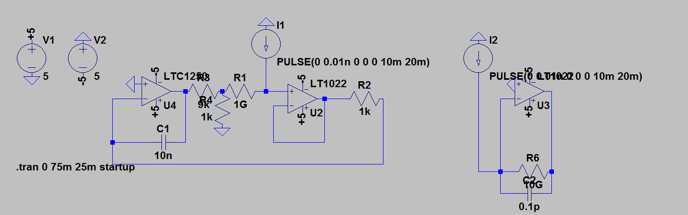

Hmm, hab mal simuliert und die Ergebnisse sind interessant. Schwingt alles hässlich. Allerdings hat man nicht den Effekt parasitärer Kapazitäten vom Widerstand beim klassischen TIA. Grün: Strom, 10 fA, 10 ms an/aus Blau: Ausgang Integrator Rot: Ausgang klassischer TIA
#3710530
Oh sorry, 10 pA. Bei fA sieht man nix mehr.
Interessant. Wie sieht es mit dem Schwingen aus, wenn Du auch den empfohlenen 100 Ohm Widerstand beim Integrator verwendest (statt des 1k)? Und welche Bandbreite haben die verwendeten OpAmps im Vergleich zu einem OPA111? >Oh sorry, 10 pA. Bei fA sieht man nix mehr. Dafür bräuchtest Du wohl noch einen höheren, oder zweiten Spannungsteiler. Edit: Ist der von dir verwendete LTC1250 ein Chopper-Amp??? Dann wäre es kein Wunder, wenn er viel zu langsam reagiert. Oder sehe ich das falsch? Im Datenblatt steht was von 5KHz Sampling Frequenz...
#3710743
Habs mal gegen den 1169 getauscht, da sieht etwas besser aus. Der Widerstand moduliert nur die Frequenz der Schwingung. In den Attoamperebereich kommt man aber nicht. Das mag aber am LT Spice liegen... 10 Femtoampere, 100 Meg Shunt und 1:1000 Spannungsteiler geben 1 mV Differenz. Na toll. Klar, man kann dann einen 1:100000000000 Spannungsteiler nehmen und einzelne Elektronen zählen ;-) Seriös ist die Sache nicht, imho.
Wie gesagt, im Artikel wird erwähnt, dass er wandelt auf 1V pro 0.1fA. Wenn er den 100 MegaOhm Shunt und zwei Spannungsteiler benützt, würde das bedeuten, dass jeder Spannungsteiler ein 1:10'000 Teiler ist. Aber wie gesagt, ich kann die Sache auch nicht wirklich glauben. Aber da der Aufbau einfach und kostengünstig ist, werde ich es, wie gesagt, wenn ich das nächste Mal bei Digikey bestellt habe, das ganze kurz in der Praxis testen. Mal schauen, was da rauskommt...
