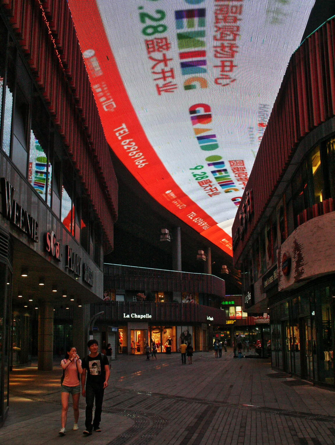

von Wolfgang A. (Gast)
Georg schrieb:
> Chinas Städte, besonders die Einkaufszentren, sind voll von
> Vollfarb-LED-Displays mit bis zu 50 m Kantenlänge
Meinst du soetwas?
von Uwe N. (ulegan)
Wolfgang A. schrieb:
> Meinst du soetwas?
zumindest ich meinte genau dieses in Suzhou.
Ist wirklich beeindruckend....

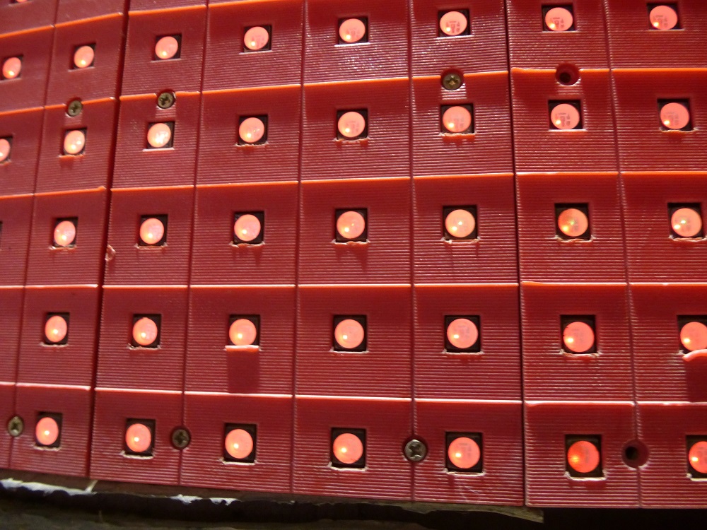

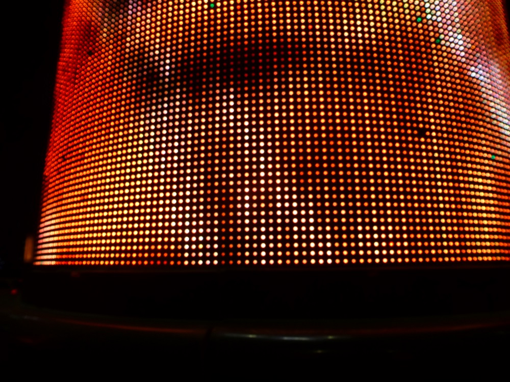

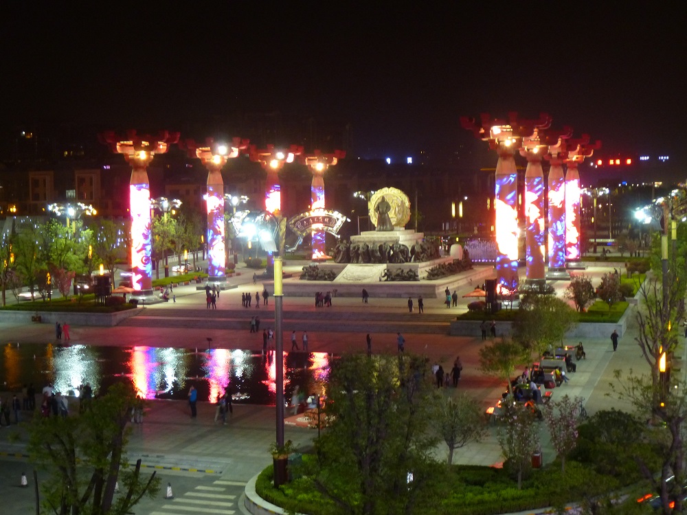

in Xi'an gibts zum einen ein Display in einem Einkaufszentrum 20m über
Kopf und 200m weiter einen Platz mit Säulen die im selben Verfahren
Bilder anzeigen. An diese Säulen bin ich rangekommen; musste "nur" ein
Geländer überwinden und konnte - bis mich zwei Polizisten
zurückgepfiffen haben - mir die Sache genauer ansehen und einige Bilder
machen: Es sind einzelne Module mit 32 3-Farb-Leds in einer 4*8 Matrix
(s. Bilder)
Jürgen

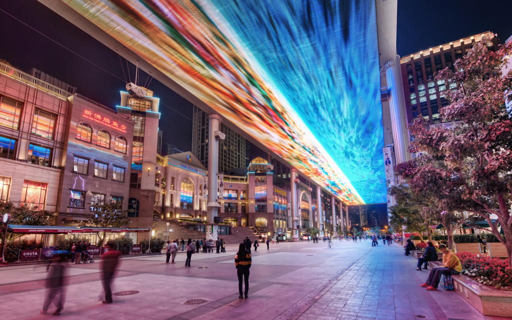

P.S.: in Peking gibts ein Display namens "The Place". Wenn ich es in
GoogleEarth ausmesse ist das 100x30m !!
von John (Gast)
https://www.youtube.com/watch?v=lBi44AlNSHM
https://www.youtube.com/watch?v=qxMZFB90W8s
https://www.youtube.com/watch?v=2BdYdFIWxOg

von MaWin (Gast)
> bis mich zwei Polizisten zurückgepfiffen haben
Hast du's nicht mehr geschafft, das linke von den 3 Segmenten
mitzunehmen nach dem du die Schrauben raus gedreht hattest ?
von John (Gast)
Ist es nicht das rechte Segment, an dem die Schrauben fehlen?
von MaWin (Gast)
Alles eine Frage, von wo man guckt ...
von Jürgen F. (unterstrom)
Das nächste mal schleiche ich mich früh um 4:00 mit einem Akkuschrauber
bewaffnet aus dem Hotel und ...
Werde dann hier von meinen Forschungen berichten.
Schon das ist eine Sisyphosarbeit die ganzen Module mit Schräubchen auf
den Träger zuu schrauben.
Jürgen
