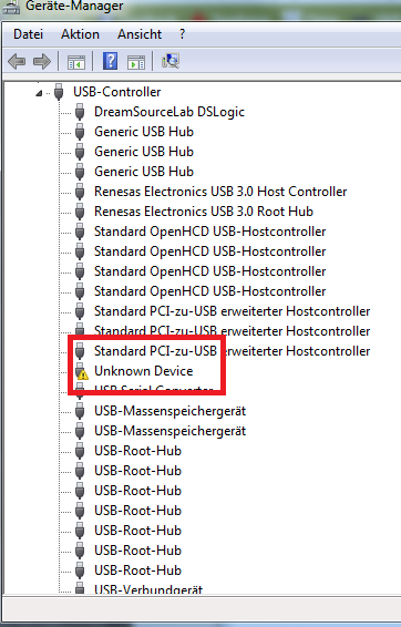

ich habe ein Problem mit einem selbst gebauten AT90USB1287 Board,
welches ich auf Basis des AT90USBKey entworfen habe.
Auf dem Board befinden sich allerdings nur 2x2MB Flash Speicher, weil
ich nicht mehr benötige.
Jetzt habe ich das Board soweit aufgebaut, bekomme aber keine USB
Verbindung. Im Gerätemanager steht immer "Gerät konnte nicht installiert
werden" (siehe Screenshot).

Gast #3692897
Sobald Du ein Gerät an den USB anstöpselst, wird die sog. Enumeration
durchgeführt: Der Host fragt die Geräteeigenschaften ab, indem er eine
Abfolge sog. SETUP-Pakete an Dein Gerät sendet. Dein Gerät antwortet im
Normfall mit den gewünschten Informationen und ist danach
betriebsbereit.
Und genau das funktioniert vermutlich nicht bei Dir. Ich vermute, dass
Dein Gerät aus irgendeinem Grund überhaupt nicht antwortet und der Host
nach 3 maliger Nachfrage die Enumeration abbricht und Dein Gerät als
nicht funktionierend einstuft.
Das Problem kann in der Hardware oder auch in der Software liegen. Genau
kann man das sagen, wenn Du dir den Datenaustausch auf dem Bus anschaust
(Protokoll-Analysator) oder Du die Verarbeitung der SETUP-Pakete in
Deiner Firmware debuggst (GET_DESCRIPTOR ist eine typische Anfrage des
Host. Da kann man einfach mal ne LED anschalten und schaun, ob und wie
darauf reagiert wird - also die State Machine verfolgen).
Gruß Potter

Gast #3694109
Hey,
also ich habe es noch mal geprüft...an der Software liegt es nicht. Auf
dem AT90USBKey läuft die 1a und da wird das Board auch erkannt. Nur mein
Board wird nicht erkannt....
Es wird der Fehlercode 43 ausgegeben....

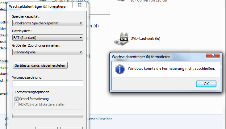

Gast #3696813
ich habe nun ein weiteres Problem....
Und zwar komme ich nicht auf den Datenträger drauf.
Das Gerät wird erfolgreich installiert und tauscht auch mit Vendor ID
etc. im Gerätemanager auf.
Von daher denke ich, dass die USB Kommunikation klappt.
Der fehlende Zugriff auf den Speicher hat dann wahrscheinlich nur was
mit der Kommunikation zwischen µC und Flash zu tun.
Wenn ich den Speicher formatieren will, kommt folgende Meldung (siehe
Anhang).
Gast #3698292
Hey,
ja aber die Anmeldung des Gerätes am PC klappt ja und da das Programm
auf dem AT90USBKey läuft und auf meinem Board nicht, würde ich eher der
Flash-Geschichte die Schuld geben.
Wenn die Kommunikation über USB nicht läuft, würde sich das Board doch
nicht erfolgreich am PC anmelden können oder?
Gast #3703356
mmmh also ich habe keine Ahnung was ich noch machen kann...
Ich habe mir das LUFA Beispiel, wo ein Temperaturlogger realisiert wird,
herunter geladen -> auf dem USB Key funktioniert es
Auf meinem Board nicht...ich habe mich durch die Headerfiles gewühlt und
die Befehlscodes der beiden Speicher verglichen...die stimmen.
Ich habe im Headerfile die Pagesize auf 512 Byte und die Anzahl Pages
auf 4096 geändert, aber es funktioniert immer noch nicht :(
