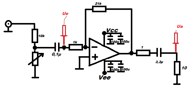

Hallo liebe Elektroniker.....
ich habe nun schon ziemlich viele Beiträge über OPVs gelesen die
kapazitiv belastet werden, allerdings ist bei mir der Groschen noch
nicht gefallen....
Meine Schaltung läuft mit einem LM1876....und soll ein Sinussignal im
Frequenzbereich von 10kHz-120kHz auf 30Vpp verstärken.... Als
Spannugsquellen verwende +-20V....mein Schaltung mach was sie soll.....
der Kondensator am ausgang des Verstärkers soll dafür sorgen, dass keine
gleichsspannung an die Last gelangt....(wird später ein spule
sein)....Nun wurde mir empfohlen noch einen Widerstand in Reihe zu
schalten, so dass bei kapazitiver Belastung durch lange kabel o.ä. keine
Schwingneiguung auftritt.... irgendwie versteh ich nicht was der 1 Ohm
widerstand daran ändert... und durch den 3µ3 Farad
Entkopplungskondensator belaste ich den Verstärker doch ohnehin schon
kapazitiv...??????
von Frank (Gast)
Kann vielleicht in gewissen Situationen angebracht sein, aber nicht bei
Deinem LM1876.
> kapazitiv...??????
Nein, der macht nichts (wenig), denn der bildet keine Kapazität zu Masse
aus. Aus der Sicht hoher Frequenzen handelt es sich um einen Kurzschluß,
bzw. eines kleinen Widerstands bzw. einfach einer Leitung.
>(wird später ein spule sein)....
Was ja dann das Gegenteil einer kapazitiven Last ist.
Ich würde mir da zunächst einmal nicht so viele Sorgen machen. Dein
LM1876 kann noch ganz andere Sachen treiben. Darüber hinaus willst Du ja
eh eine induktive Last betreiben.
Grundsätzlich sollte man ein Auge darauf haben, bei Deinem
Anwendungsfall erübrigt sich das.

von MaWin (Gast)
Ausgangskoppelkondensatoren belasten Verstärker NICHT kapazitiv, weil ja
der Eingang der nachfolgenden Schaltung als Widerstand in Reihe liegt,
und der so hoch ist, daß der resistive Anteil weit überwiegt. Auch lange
Leitungen sollten nicht rein kapazitiv oder induktiv wirken, sondern
entsprechend ihrer Leitungsimpedanz, also z.B. 50 Ohm Koax oder 120 Ohm
Zwilligslitze.
Wenn natürlich der Ausgang deiner Schaltung kurzgeschlossen wird, oder
fehlerhaft angeschlossen wird an eine Last mit viel zu geringem
Widerstand, dann sieht der OpAmp eine kapazitive Belastung, und dann
kann er schwingen.
Der LM1875 als 20W Class AB Audioverstärker ist durchaus sensitiv
gegenüber kapazitiven Lasten und hat nicht ohne Grund im
Beispielschaltung ein Boucherotglied mit 1 Ohm. Dieses 1 Ohm reicht, um
die Schwingneigung zu unterdrücken. Deine 3.3 Ohm reichen also auch für
grössere Kapaziäten. Kleine und empfindlichere OpAmps wollen hier 50 Ohm
oder 1k Ohm sehen.
von Udo S. (urschmitt)
flo Ro schrieb:
> 10kHz-120kHz
Du solltest allerdings darauf achten, daß Kondensator und Spule zusammen
nicht ein Reihenschwingkreis bilden, der seine Resonanzfrequenz in dem
angegebenen Frequenzbereich hat. Ein Reihenschwingkreis in Resonanz
wirkt wie ein Kurzschluss (Saugkreis).

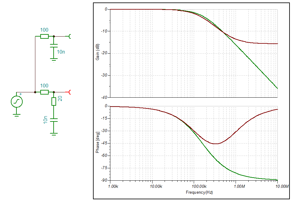

von ArnoR (Gast)
flo Ro schrieb:
> aber leider kann ich daraus noch immer
> nicht Ableiten wie der kleine 1Ohm widerstand die Schwingneigung
> beeinträchtigt
Dann solltest du dich mal informieren, wie die Schwingneigung mit
kapazitiver Last überhaupt entsteht. Daraus ergibt sich dann unmittelbar
der Wirkmechanismus des Isolationswiderstandes.
Eine kapazitive Last ergibt zusammen mit dem inneren Ausgangswiderstand
des Verstärkers einen Tiefpass mit der dazugehörigen Phasendrehung.
Diese zusätzliche Phasendrehung addiert sich zu der Eigenphasendrehung
des OPV und frisst die Phasenreserve des OPV auf, weil die Gegenkopplung
von dieser Stelle zum Eingang zurückführt. Wenn die gesamte
Phasendrehung 360° beträgt und die Schleifenverstärkung >1 ist schwingt
das Ding. Der Serienwiderstand entkoppelt den Kondensator mehr oder
weniger vom Ausgang und vermindert dadurch die zusätzliche
Phasendrehung.

von ArnoR (Gast)
flo Ro schrieb:
> also der Serienwiderstand sorgt dafür,
> dass die Grenzfrequenz des Tiefpass nach oben verschoben
> wird....fg=1/(2pi*R*C)...
Nein, an den Grenzfrequenzen ändert der so gut wie nichts, weil er im
Verhältnis zum Verstärkerinnenwiderstand klein sein muss, um die
Aussteuerbarkeit nicht unzulässig zu beschränken.
Er begrenzt vor allem den Maximalwert der Phasendrehung und führt zu
einer Rückdrehung der Phase bei hohen Frequenzen.
Tatsächlich sind die Verhältnisse etwas komplizierter, weil der
Ausgangswiderstand kein fester ohmscher Widerstand ist sondern ein
Widerstand, der durch die Gegenkopplung herabgesetzt ist und daher mit
der Frequenz ansteigt. Der Ausgangswiderstand ist also eigentlich eine
Impedanz mit induktivem Verhalten.
von flo R. (florudolph)
Nochmals Danke an deine Geduld.....die Simulation ist sehr
aussagekräftig aber warum geht die Phasenverschiebung bei hohen
Frequenzen wieder auf null grad zurück????
von Bernhard D. (pc1401)
Siehe http://de.wikipedia.org/wiki/Blindwiderstand
Der kap. Blindwiderstand geht für steigende Frequenzen gegen Null und
wird damit wesentlich kleiner als die 20R in Reihe.
jetzt hab ich es tatsächlich Verstanden.... ich danke nochmal
tausendfach für die guten Erklärungen....es hat mir wirklich sehr
geholfen....
