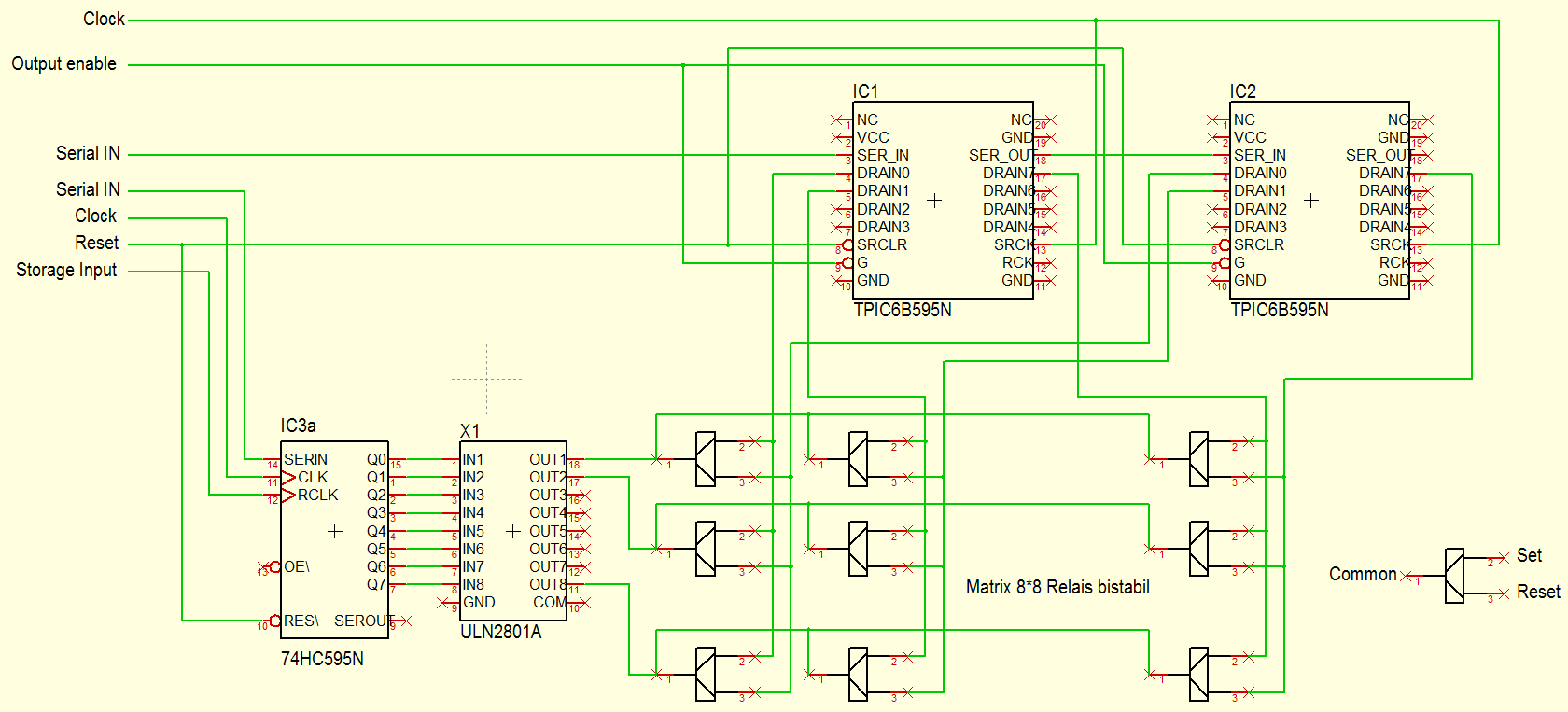

von Jörg R. (solar77)
Andreas B. schrieb:
> Schieberegister finde ich gut. Habe die Lösung jedoch noch nicht ganz
> verstanden.
So, ich habe mal eine groben Plan aufgestellt. Schön ist er nicht und
ich habe auch nicht alle Pins beschaltet. Es geht aber auch nur um das
Prinzip. Ich hoffe das wird aus dem Plan erkenntlich.
Der 74HC595 schaltet über den ULN2801 den gemeinsamen Anschluss der
Relaisspule auf GND. Er bekommt dazu vom uC 8 Bit, wovon aber nur eines
auf "1" liegt, je nachdem welche Reihe geschaltet werden soll.
Die TPIC6B595 sind für den eigentlichen Schaltvorgang zuständig, also ob
das Relais gesetzt oder zurückgesetzt wird. Ich habe Set und Reset auf
je einen der beiden Chips gelegt. Im Grunde kann aber auch jeder Chip
beides machen. Ich denke so wäre die Programmierung einfacher.
In der aktuellen Schaltung liegen die TPIC6B595 hintereinander, es
müssen also 16 Bit gesendet werden. Wobei auch hier nur 1 Bit auf "1"
ist um die entsprechende Spalte auszuwählen. Man könnte die Chips auch
getrennt voneinander ansteuern, bräuchte dann aber eine zusätzliche
Steuerleitung zum uC.
Rein theoretisch können auch mehrere Relais gleichzeitig geschaltet
werden. Es müssen aber die Specs der Chips eingehalten werden.
Insgesamt ist es eine Matrix aus 8 Reihen und 16 Spalten. So können 64
bistabile Relais geschaltet werden. Durch weitere TPIC6B595 kann sie
erweitert werden. Ein TPIC6B595 für zusätzliche 32 Relais.
Nachdem das Relais gesetzt wurde werden alle 3 Chips über eine
gemeinsame Leitung resetet. Danach kann der nächste Schaltvorgang
erfolgen.
Wenn die Relais gepolt sind und "H" als gemeinsamen Anschluss benötigen
wäre das auch kein Problem. Die Chips müssten dann untereinander
getauscht werden. Wobei dann 2 Stück 74HC595 und ULN2.. benötigt werden.
Dementsprechend nur ein TPIC...
Es fehlen auch die Freilaufdioden, Abblockkondensatoren...
Der Plan soll auch nur grob darstellen wie ich es mir vorstelle.
Sicherlich kann man durch geschickte Programmierung noch die ein oder
andere Leitung einsparen. Die Schaltung ließe sich auch nur mit 74HC595
und entsprechenden Treibern aufbauen.
Die Ideale Lösung ist das wohl nicht, der Aufwand hält sich aber in
Grenzen.
Nun bin ich auf die Meinung/Kritik/Verbesserungsvorschläge der anderen
User gespannt. Vielleicht liege ich mit meiner Überlegung auch total
daneben und habe einen groben Denkfehler in dem Ansatz.

von Leo C. (rapid)
TPIC6B595 haben Open-Drain-Ausgänge (DRAIN0..DRAIN7), die nur nach GND
schalten können.
> schalten können.
Ups, schwerwiegender Fehler. Das hatte ich anders im Kopf.
Dann könnte man den 74HC595/ULN2801 durch einen TPIC6B595 ersetzen.
An die Stelle der TPIC6B595 kommen dann 74HC595 und zusätzlich 2 Stück
UDN2981 o. ä.
Ich zeichne das jetzt nicht neu, denn das Prinzip ist ja auch so
rübergekommen.
Vielen Dank für den Hinweis?
Andreas B. schrieb:
> Also müsste ich für bistabile Relais mit einer Spule diese
> Bausteine
> nehmen:
> 74HC595 und zusätzlich UDN2981
> Richtig?
Hallo Andreas,
die Schaltung von mir basiert auf Relais mit einer Spule, die aber einen
Abgriff hat. Deshalb hat sie 3 Anschlüsse.
Es gibt auch bistabile Relais mit 2 Spulen (4 Anschlüsse) und welche mit
einer Spule und 2 Anschlüssen. Da muss die Spannung zum Schalten
umgepolt werden. Dafür wäre die Schaltung oben nicht geeignet.
Hast Du einen genauen Relaistyp den Du verwenden möchtest?
Datenblatt oder einen Link auf das Relais?
Sorry das ich so einen groben Fehler eingebaut habe. Ich war felsenfest
uberzeugt das die TPIC.. nach High schalten. Zum Glück ist es Leo
aufgefallen.
Ich hatte unabhängig davon auf weitere Reaktionen gehofft ob die Idee
so umgesetzt werden kann.
Gruß Jörg

Mit dem Relais (1 coil) funktioniert meine Schaltung leider nicht.
Die Spule des Relais muss zum schalten umgepolt werden. Mal sehen ob mir
Ich würde annehmen, dass es prinzipiell so geht, wie du es vorgestellt
hast.
2 Sachen sind mir beim Lesen sofort aufgefallen:
1. Du hast Relais mit 2 Spulen verwendet, die Andreas nicht benutzen
möchte, weil er dafür keine Relaissockel bekommt
2. Mir leuchtet nicht ein, warum du auf einer Seite einen 74HC595 mit
Treiber nimmst und auf der anderen Seiten einen TPIC6B595. Ich würde auf
beiden Seiten 74HC595 nehmen und dann zu den Seiten passend ULN, bzw.
UDN, denn dann hat man weniger unterschiedliche Bauteile, was das
Programmieren erleichtern sollte.

Die Schaltung von mir funktioniert so auch nicht. Ich hatte mich mit dem
TPIC...total vertan. Das hatte Leo aber bemerkt. Meine Schaltung
schaltet nur nach GND. Ich hatte im Hinterkopf das der TPIC.. nach H
schaltet. Er hätte genug Power um ohne seitere Treiber auszukommen. Die
hat der 74HC595 nicht.
> Ich würde auf beiden Seiten 74HC595 nehmen und dann zu den Seiten passend
> ULN, bzw. UDN, denn dann hat man weniger unterschiedliche Bauteile, was
> das Programmieren erleichtern sollte.
Stimmt, besser wäre nur der Einsatz der 74HC595 und Treiber dazu. Die
sind auch leichter zu beschaffen, und preiswerter sind sie auch.
Ja, mit dem Relais war ich mir nicht sicher welches Andreas nun genau
nimmt. Obwohl das mit einer Spule schon der Favorit war, halt wegem dem
Sockel.
Ich überlege nun ob mir für das Relais eine einfache Lösung einfällt.
Wie gesagt, die Spule des Relais muss zum schalten umgepolt werden.
Und, die 5 Volt Ausführung benötigt ca. 80 mA.

Andreas B. schrieb:
> Vielleicht noch mal eine Anmerkung zur Matrix. Das Magnetfeld der Relais
> wird ja über die Dioden im Treiber abgebaut. Da die Dioden aber weit
> entfernt von den Relais sind, könnte ich mir Vorstellen, dass dies
> Störungen verurschen kann. Was denkt Ihr hierzu?
Optimal ist das bestimmt nicht, aber ob das relevant ist, weiß ich
nicht.
Du könntest statt der Dioden an den Schaltern antiserielle Dioden oder
Varistoren einbauen. Allerdings hast du dann die Aufgabe, die Teile im
Schaltschrank unterzubringen. Evtl. kann man die Teile in die Sockel
löten, oder aber Sockel verwenden, auf denen man so etwas einstecken
kann.
> Bezüglich Nulldurchgang würde es vielleicht reichen, eine Phase zu
> detektieren, so dass man für alle drei Phasen den Zeitpunkt errechnen
> kann, an dem die Relais im Nulldruchgang geschaltet werden. Dies wäre
> günstig, wenn man Schaltnetzteile betreibt, die beim Einschalten ärger
> machen. Mein Schalter in der 230V Steckerleiste für den PC konnte ich
> jedenfalls schon 2mal austausche, weil die Kontakte abgebrannt waren.
> Dann bräuchte ich nur noch die Information, ob an allen Phasen überhaupt
> Spannnung anliegt, was man vielleicht über kleine 230V Relais
> realisieren könnte.
Du musst der Steuerung doch ohnehin mitteilen, welches Relais welche
Phase schaltet. Da das fest verdrahtet wird, ist es doch egal, ob
Spannung anliegt oder nicht.
Ich würde aber sagen, dass das Vorhaben ohne tiefere Kenntnis der
Materie viel zu komplex ist. Bei einer induktiven Last, ist es sogar
ungünstig im Nulldurchgang der Spannung auszuschalten. Also müsstest du
noch den Strom messen.
Ich halte das für viel zu aufwendig, um es selbst zu entwickeln.
Vielleicht ist die Steuerung auch nicht so schnell, dass du präzise
genug schalten kannst. Da würde ich lieber alle paar Jahre mal ein
Relais ersetzen. Wahrscheinlich wird das aber gar nicht notwendig sein.

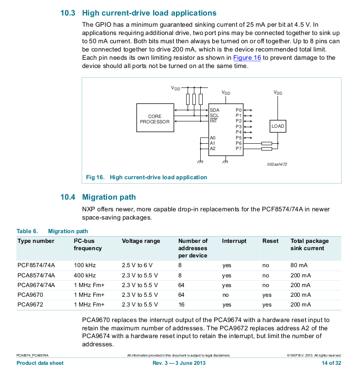

von Leo C. (rapid)
Joachim B. schrieb:
> würde ich probieren
Mit dem PCF8574 eher nicht.

von Joachim B. (jar)
Leo C. schrieb:
> Joachim B. schrieb:
>> würde ich probieren
schickes Bild nur sehr merkwürdig, ich verstehe es nicht
mal 80mA mal 200mA mal 5,5V mal 6V mal bei 100kHz mal bei 400kHz
das ist mir zu "chinesisch" da halte ich mich lieber an meine
Datenblätter
es gibt fast nur noch A-Typen, die sollten das können.
von Leo C. (rapid)
Joachim B. schrieb:
> da halte ich mich lieber an meine Datenblätter
Das vom PCF8574/PCF8574A ist da wohl nicht dabei.
doch sogar mit Link im Thread, nur müsste man den Thread auch lesen ;)
http://www.ti.com/lit/ds/symlink/pcf8574.pdf
und hier steht eindeutig
6.1 Seite 4
Continuous current through VCC or GND ±100 mA
6.3
I OL 25mA
bei welchem Distri du die 80mA kaufst weiss ich nicht :P
nun ist es ja nicht so das ein bistabiles Relais den Strom dauernd
braucht,
für das genannte Relais
http://image.schrack.com/datenblaetter/h_rt314a06_de.pdf
ab 30ms bis < 1min
soooo wahnsinnig viel scheint man dem PCF nicht zuzumuten, aber ich
schrieb ja auch ICH würde es probieren, klar ist ein Treiber
nachgeschaltet sicherer!
Was du mit verschiedenen Adressen der beiden andeuten willst erschliesst
sich mir nicht, ich kenne die seit Jahren, aber Hauptsache gepupst?
