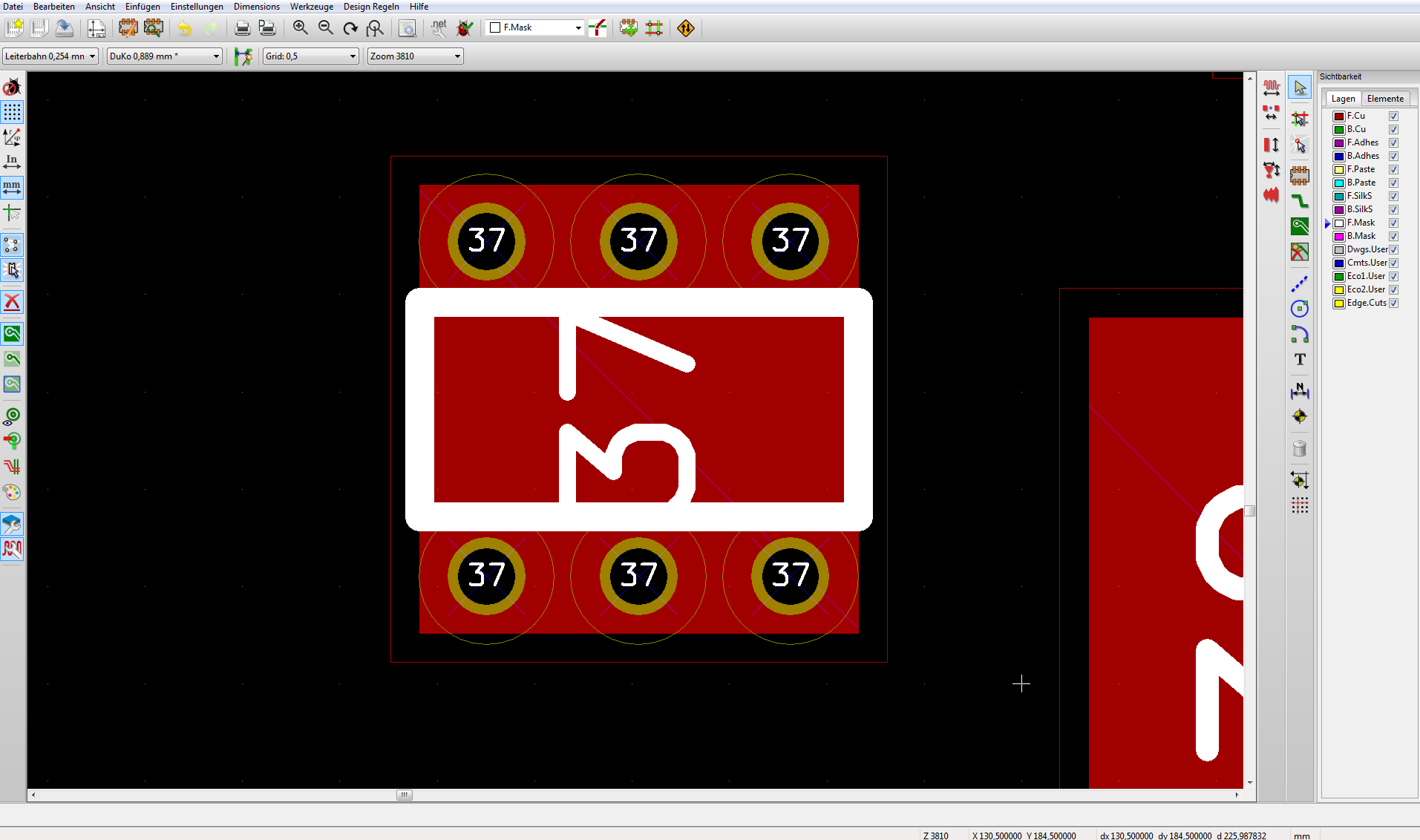

ich will für das angehängte Bauteil einen Footprint entwerfen. Bisher
habe ich auf beide Pinmaße am Bauteil +0,4mm Länge und +0,1mm Breite für
den Footprint hinzuaddiert. Hier aber bekomme ich an den Rändern
Probleme.
Meine Frage ist:
Gibt es eine Methode spezielle Formen für die Pads zu kreieren?
Für dieses Beispiel würde es vielleicht annäherungsweise ein nicht
symmetrisches Trapez bedeuten?
Oder was würdet ihr machen?
Danke für eure Hilfe!
Matthias

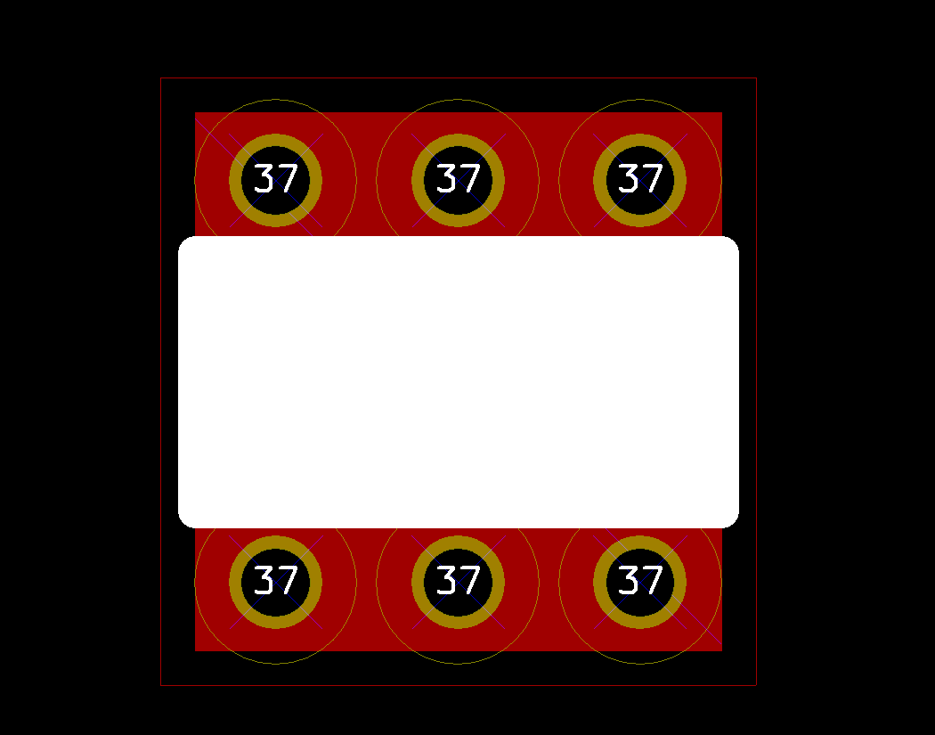

Bei Einzelpads:
Bei der Breite würde ich nichts hinzuaddieren, und in der Länge nur nach
aussen hinaus. Und zwar relativ kurz für Reflow, und deutlich länger, um
leichter mit der Lötspitze hinzukommen, für Handverlötung.
> Hier aber bekomme ich an den Rändern Probleme.
Ich vermute, mit "Prroblemen" meinst Du explizit Platzprobleme?

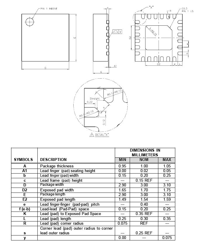

Das ganze hat eine gewisse QFN/PQFN Ähnlichkeit. Darum würde ich das
ganze auch in etwa so angehen.
Für QFN finden sich hier Vorschläge:
http://www.intersil.com/content/dam/Intersil/documents/tb38/tb389.pdf
und hier:
http://www.freescale.com/files/analog/doc/app_note/AN1902.pdf
Der einzige wichtige Unterschied scheint bei Dir aber zu sein, dass am
Bauteil Pads zusammengefasst worden sind, vermutlich weil das ganze als
Transistorgehäuse oder ähnlich verwendet wird.
1) Möglichkeit: Du gibst halt den Pads, die durchverbunden werden
sollen, gleiche Padnummern (nur dieses ist KiCad spezifisch), und
routest dann später die Verbindung zwischen den Pads. Nachteil: Wenn Du
die großen Pads zur Kühlung verwenden willst, musst Du Dir halt beim
Routen was entsprechendes einfallen lassen.
Das ist unschön, vor allem wenn Du die gleiche Struktur öfters verwenden
willst. Es ginge zwar auch mit Copy&Paste, aber ich würde es trozdem als
unelegant empfinden.
2) Möglichkeit: Du legst drei rechteckige Pads an, die jeweils alle
zusammengehörigen Pads und eine eventuelle Kühlfläche umfassen.
Wenn Dir die Wärmespreitzung durch die große Padfläche langt, ohne das
diese selber mitverlötet wird, Du aber die Kohäsionskräfte des Lotes
verwenden möchtest, um das Bauteil zu zentrieren, lege ruhig größere
Padflächen an, die von der Lötstoppmaske bedeckt werden, mit
Aussparungen explizit für die zu verlötenden Pads in der Lötstoppmaske.

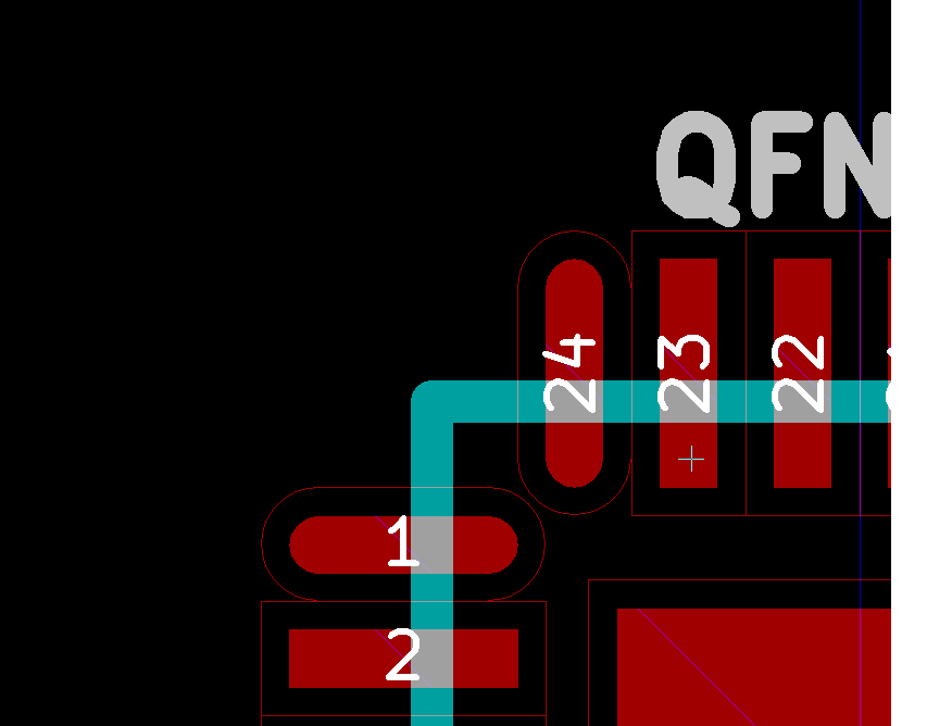

>Warum? Mir fehlt jetzt im Moment die Vorstellungskraft, zu erahnen, was
>Du genau meinst.
Ich nehme mal an, dass er ein Problem sieht wenn man für die Pads an
der Ecke vom Gehäuse einfach rechteckige Pads nimmt. Da kommen sich die
Ecken der gegenüberliegenden Pads an der Gehäuseecke ziemlich nahe.
Jens
Persönliche Seite #3697010
Hallo Jens.
>>Du genau meinst.
Ah, ok. Danke fürs Anstupsen.
Asymetrische Trapeze gehen zumindest so ohne weiteres in KiCad nicht.
Aber ich würde es entweder mit einem ovalen Pad angehen (d.h. unter dem
Bauteil das Pad deckungsgleich mit dem Kontakt zu machen), oder das Pad
unter dem Bauteil etwas verkürzen. Ich habe schon öfters die Lösung
gesehen, dass bei Pads die Rundung unter dem Bauteil nicht existiert.
Die sind dort abgeschnitten, und das gibt etwas Abstand.
Du könntest das asymmetrische Trapez auch dadurch erzeugen, indem Du
einfach an den Kritischen stellen zusätzliche Lötstoppmaske einfügst.
Im Zweifel muss diese Massnahme nur für die Pins in den Ecken gemacht
werden.
Letztlich hängt es aber daran, wie gut Dein Leiterplattenhersteller die
Sötstoppmake herstellen kann, und ob Dein Bestücker dann damit klar
kommt.

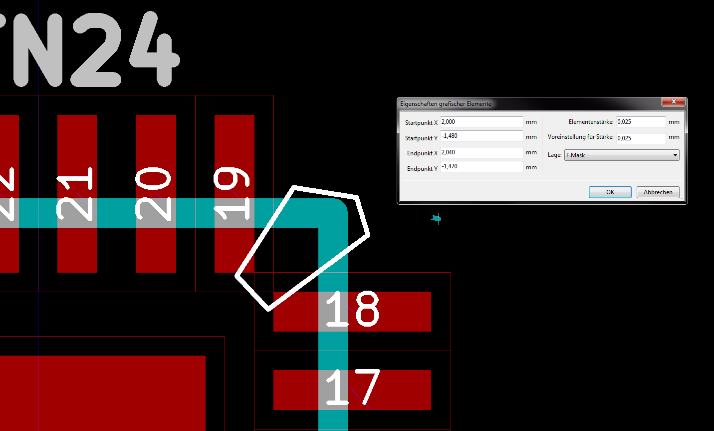

Ja anfangs dachte ich an ein solches Trapez für die Ecken und habe mich
interessiert für ein "Addon" für spezielle Geometrien oder Ähnliches.
Stimmt! :) Aber das würde ich dann erst später auf der Platine machen
können oder? Denn beim normalen Pad kann ich ja nur einen allgemeinen
Abstand einstellen, das heißt von allen Seiten wird der Abstand
gleichmäßig erzeugt, so dass ich nur symmetrische Geometrien erzeugen
kann.

Das kannst Du schon im Footprint machen.
Im Footprinteditor eine grafische Linie ziehen, und dann per Rechtsklick
"edit" wählen, und dort die Lötstoppmaske wählen.
> kann.
Richtig. Im Pad geht das nicht.

Also ich habe jetzt mal so angefangen zu zeichne. Den Ausschnitt den du
hier siehst ist nur exemplarisch zu verstehen, das sind jetzt nicht die
gewünschten Maße.
Es ist doch so, dass wenn ich die Maskenfläche in der Platinenumgebung
zeichne, an diesen Stellen die Lötstoppmaske fehlt. Hier hingegen möchte
ich ja das Gegenteil, wie fülle ich die  Fläche im Bauteileditor mit
"Lötstopp"?
Meine Alternativlösung wären ovale Pads, ich denke, so wie ich das
verstanden habe, müsste das auch klappen mit der Verbindung zwischen Pad
und Footprint.
Guter Tipp der Gerbviewer :)
Danke!
Matthias
> und Footprint.
Das mit den ovalen Pads ist nach meiner Ansicht die eleganteste Lösung.
Aus Sicht des CAM-Inputs in einer Leiterplattenfertigung können
bestimmte Formen zusammengesetzter Pads erhebliche Probleme bereiten.
Daher: passende ovale Pads wählen, und alles ist ok. Du kannst aber für
die miteinander verbundenen Pads durchaus auch große Kupferflächen
verwenden.

Ich will ein Thermisches Pad, mit Vias zeichnen (siehe
Rahmenkontur.png). Die Vias liegen einfach auf dem Pad, ich will sie
aber vor Lötpaste schützen.
Ich habe so wie du gesagt hast, die Lötstoppmaske des großen Pads
abgewählt.
Danach konnte ich nur einen Rahmen mit Lötstoppmaske erstellen können,
wo finde ich den die "Füllfunktion"? (Ziel vollflaeche.png)
Natürlich könnte ich, danach das hinzufügen, und der Rahmen würde mir
dabei helfen die Fläche gleich richtig zu positionieren, nur denke ich
dass es ein wenig schöner wäre im Bauteileditor.
Vielen Dank!
Matthias
> abgewählt.
Ok.
Es gibt (noch?) keine. Du könntest lediglich die Fläche aus Strichen
aufbauen. Aber das ist nur die zeitbeste Lösung.
Aber es gibt einen besseren Workaround, zumindest für rechteckige,
trapetzförmige, runde oder ovale Flächen.
Und zwar legst Du wieder ein Pad (mit irgendeiner Dummy Nummer) an, wo
Du aber jetzt ALLES, auch das Kupfer, abwählst, ausser eben der
Lötstoppmaske.

OP (Firma: Hochschule Ulm) #3720941
Hallo Bernd,
> Lötstoppmaske.
..., das hätte mir auch einfallen können. Ich werde das so mal
ausprobieren. Und vielleicht dem Hersteller eine einzelne Testplatine
mit dem Bauteil senden, um zu sehen ob das ihm zugänglich ist.
