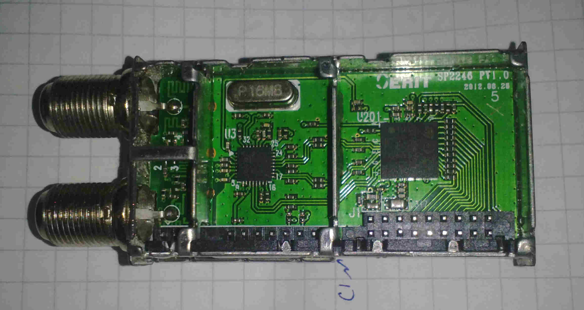

Hab aus HK ,Full-Nim Tuner bekommen ,mit denen ich gerne was
anfangen bzw. Basteln würde.
Die Frage ist zunächst mal:::Kann von diesen Bastelboard ala Raspy
etc.irgendeines mit so einem Dvb-TS-SPI etwas anfangen und  Decoder
spielen und zur Steuerung
des NIMs dienen...Einfach eine kleine DVB-S2 Empfangsbox ,ohne
grossartigen Schnickschnack?...

Hier mal der Nim:::
http://www.diytrade.com/china/pd/11339428/Korean_SERIT_DVB_S2_FULL_NIM_TUNER_SP2246.html
Der darin verbaute Tuner:::
http://www.st.com/web/catalog/mmc/FM131/SC1003/PF251478
und Demodulator:::
http://www.st.com/web/catalog/mmc/FM131/SC628/SS1334/PF252767

von Detlef K. (adenin)
Der SP2246 ist ein schöner Tuner.
Steuern kannst Du ihn über I2C mit dem Rsapi, wenn Du davon Ahnung hast.
Und den rohen TS-Stream musst Du erstmal in den Raspi rein bekommen.
Und dann könnte eventuell der Co-Pro den Stream demuxen.
Die CPU schaft das nicht. Aber dafür müssten auch Treiber geschrieben
werden.
Ist das Zeug noch klosett Source?
Kannst Du sowas schreiben?
Ansonsten vergiss es. ;)

DVB Freak schrieb:
> Anstatt über USB kommt der TS nur über SPI...
Vorrausgesetzt der Raspi kann über SPI 67.5 MBit/s kontinuierlich
empfangen. hardware und Treiber müssen das unterstützen.
Eine alternative (falls der Raspi das hat) wäre ein I2S Interface wenn
dieses flexibel konfiguriert werden kann.
Deinem Aufbau fehlt dann auch noch eine LMB Versorgung:
13/18V schaltbar
500 mA
1Vpp 22 kHz aufmodulierbar
Kurzschlussfest
Fremdsapnnungsfest.

Eine normale STB mit pinkompatiblen NIM nehmen,anderen ausbauen
und dieser nur den TS zuführen+Missbrauch Lnb Steuerung,I2C dann
extern erledigen...
Kann man das faken,ohne das die STB dann meckert?

Das geht, die STB bekommt davon erst einmal 100% nichts mit.
Allerdings bekommt sie auch nicht mit, wenn Du den Stream wechselst.
Da musst Du dann jedesmal an der STB einen Kanal wählen, der einen
Transponderwechsel erzwingt.

Die STB behält ihren NIM, nur der Datenbus des TS wird unterbrochen. Das
kann die STB nicht mitbekommen, weil der NIM der Master auf diesem dem
Datenbus ist.

Ist das Foto von dir?
Das mit Nim-Faken wäre zumindest mal ne Option oder nen Versuch
wert,das meckern kann man bestimmt auch irgendwie abstellen.
DVB Freak schrieb:
> @Detlef
Nein, das ist das Foto vom NIM.
Mein Handy hats gemacht.
Ich hab nur draufgetippt. ;)
