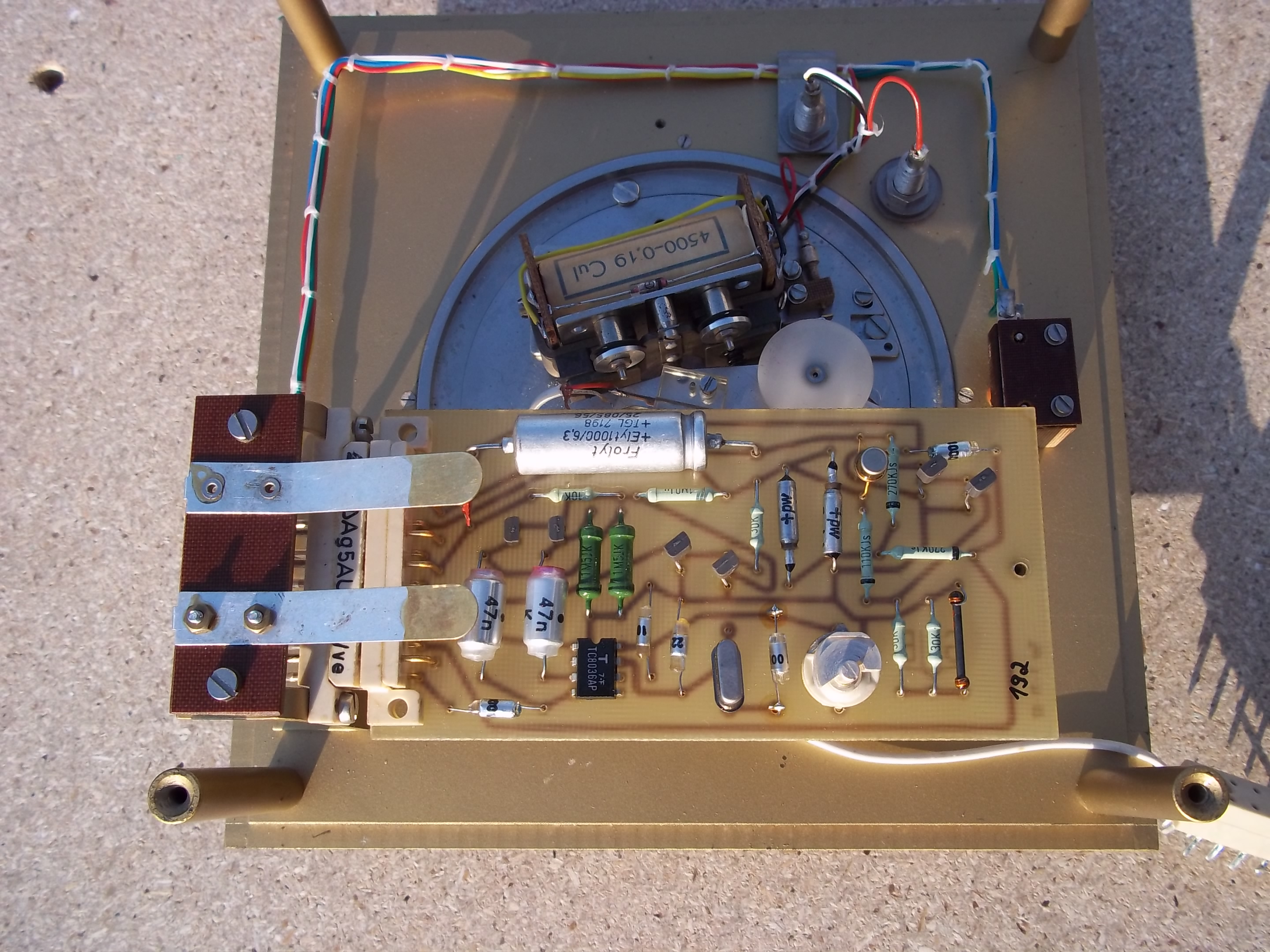

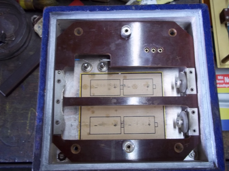

Da könnte ich recht günstig ( relativ ) eine frühe
Quarzuhr bekommen. Aber defekt.
Mechanisch kaum, eher die Elektronik.
Wer kennt sich damit aus?
Viele Grüße
Bernd

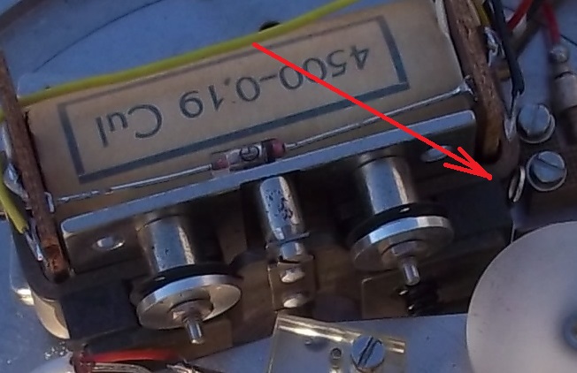

Sieht ja aus wie ein Motorola-Chip.  Eventuell bekommt man zu dem ja
Unterlagen?
Ansonsten gab's in der DDR-Halbleiterindustrie nur zwei oder drei
Uhren-ICs, davon kann man sicher noch Restbestände bekommen.  Könnte
sein, dass man den Motorola-IC für die Entwicklung benutzt hat und
ihn dann später durch einen eigenen abgelöst, dazu müsstest du mal
reingucken.
Blöd wäre es wohl nur, wenn der Magnet (Motor) irgendwie Schaden
genommen hat.
von Helge A. (besupreme)
Faszinierend. Eine Riesenplatine.
Diese Ansteuerung sollte sich doch recht einfach zum Laufen bringen
lassen.

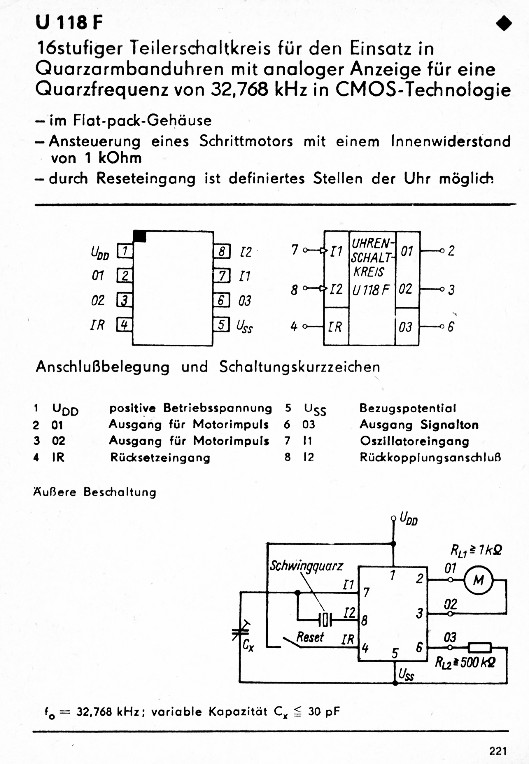

Ich habe gerade gesehen, daß ein U114 ausfällt, weil er für 4,19MHz
ausgelegt ist und auch nur 10 Anschlüsse hat.
http://www-user.tu-chemnitz.de/~heha/bastelecke/Konsumg%C3%BCter-Bastelei/DDR-Halbleiter/u114
Wenn ich doch nur noch wüßte, was der U113 für ein Kerl war....
MfG Paul
Mit etwas Glück sinds nur gammlige Lötstellen an den Batteriehaltern.
Die Elektronik ist so einfach (und auch gegen verpolte Batterien
geschützt, siehe Text), wahrscheinlicher dürften elektromechanische oder
mechanische Probleme sein.
von Peter D. (peda)
Bernd Funk schrieb:
> Am wahrscheinlichsten sind ja Elektrolytkondensatoren.
Unwahrscheinlich, das ist ja noch ein alter Tantalkondensator mit
Glasdurchführung.
Der Quarz könnte durch Erschütterungen gebrochen sein.
Ansonsten sieht die Elektronik richtig langlebig aus.

von Icke ®. (49636b65)
Paul Baumann schrieb:
> Ich habe eben schon alles umgestülpt, finde aber die Unterlagen davon
> nicht mehr.
Hmm, in den RFT-Halbleiterdatenblättern tauchen die beiden Schlingel
auch nicht auf. Aber hier ist zumindest eines vom U114:

Du willst wissen was kaputt sein könnte: Einen Fall kenne ich, bei dem
der Draht einer Antriebsspule durchgegammelt war, was auf neuwickeln mit
1000 Meter Blondhaar von Rapunzeln hinausläuft.
Das kann man machen, will man aber nicht machen.

Ein befreundeter Uhrmacher hat mir genau die Elektroniken von 3 solchen
Uhren zur Reparatur mitgegeben, ich konnte Nichts machen, da bei allen 3
die Spulen defekt waren. Die Spulen haben eine Haupt- und eine
Rückkopplungswicklung, sind als Scheibenwicklung selbsttragend mit Sowas
wie Backlack ausgeführt, das kann man nicht oder nur mit ungeheuerem
Aufwand reparieren.
Die Uhren trugen glaube ich eine Aufschrift "Weimar Electronic", "Weimar
Quarz" gab es aber später auch (U113,U114).
Die Kaliberbezeichnung ist mir nicht geläufig.

Es gab aber glaube noch mehr als nur U113/U114 da war wenigstens noch
ein U118 im Spiel...... lange ists her..
ps.: wusste ich doch....
ziemlich weit unten.

Die Spulen in normalen Ruhla-Quarzwerken sind manchmal noch reparabel,
Bruch beim Lötkontakt. Mit Glück bekommt man eine Windung trotz
Fixierlack noch abgewickelt und neu angelötet. So konnte ich meine DZA86
wiederbeleben.

Der Zeitschriftenbeitrag da oben ist ja von 1977, und auf dem IC
ist recht deutlich (trotz der schlechten Auflösung des Scans) ein
Motorola-Logo zu erkennen.

Das Chronometer hat ja stolze vier Monozellen, wenn ich das da richtig
sehe.  Das sollte wohl jahrelang damit laufen.

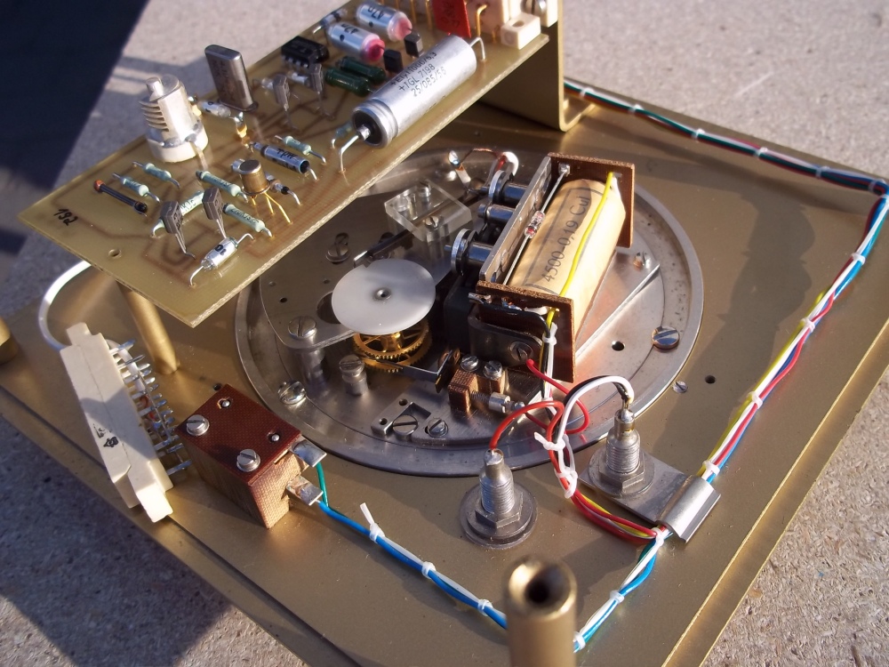

von Bernd F. (metallfunk)
Das schöne Teil ist da.  :)
Batteriekasten war ein Graus, habe ich schon überholt.
Aber, es tut sich nichts. Da muss ein Elektroniker ran.
Der Antriebsmagnet funktioniert. Kurzer Kontakt mit 1,5 V,
er schaltet weiter ( Zeiger dreht ) . Platine hatte ich bei
dem Test natürlich ausgesteckt.
Wer traut sich das zu?
Grüße Bernd

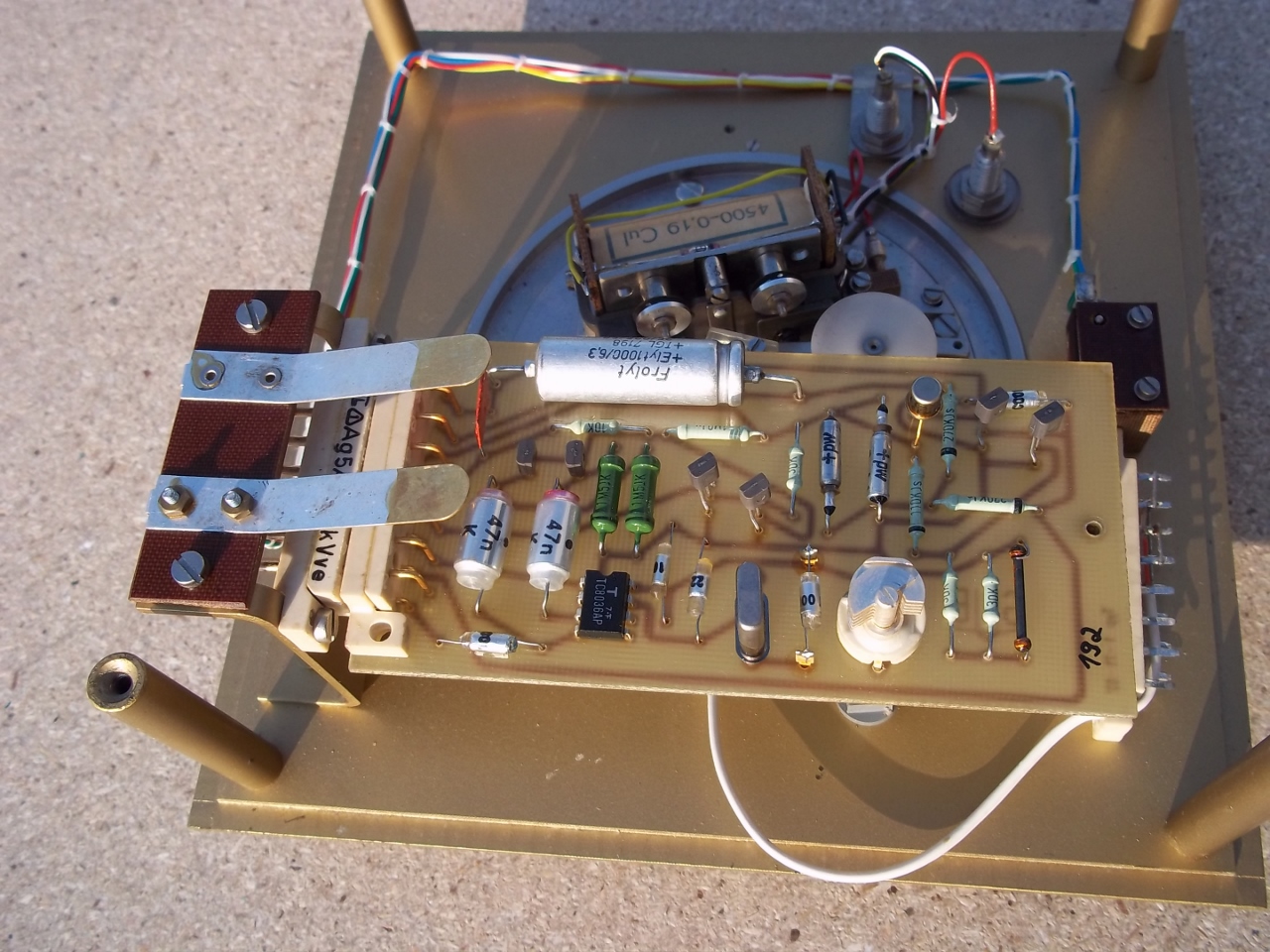

von Klaus R. (klaus2)
Mach doch mal bitte ein Detailfoto der Elektronik. Chipbezeichnung?
Meinst du, du kannst es selbst reparieren oder suchst du jmd, der das
macht?
Was kann das Teil noch ausser ticken? Ganz schön wie Zeug nur für die
Zeitanzeige.
Klaus.
von Guido C. (guidoanalog)
das "T" auf dem "TC8036AP" sieht verdächtig nach Toshiba aus. Hat noch
jemand ein altes Datenbuch?
Mit freundlichen Grüßen
Guido
Wie detailreich noch?
> Chipbezeichnung?
TC8036AP
Allzu viele Fehlerursachen kann es nicht geben. Transistoren
durchmessen, mit dem Oszi prüfen, ob der Quarz schwingt. Falls der IC
defekt ist, siehts finster aus, da findet sich nicht mal ein Datenblatt.
Hallo Klaus,
das Bild ist bewusst so groß. Da kann man reinzoomen.
( Unten rechts )
Feinste Elektronik der DDR.
Was macht die Platine? Laut Beschreibung: Spannungsstabilisierung.
Ausgesuchten Quarz schwingen lassen, Schwingungen zählen und
teilen ( IC) und alle 0,5 sec einen Impuls an das Zeigerwerk
schicken.
Genauigkeit 0,1-0,01 sec/ day.
Grüße Bernd
( Die U- Scheibe 1,5 mm Durchmesser klebte am Magneten, die
gehört da nicht hin.)
viel mehr Elektronik als auf dem Bild aus diesem
Beitrag "Re: Quarzuhr VEB- Glashütte reparieren?" gibt es wohl nicht.
Die Chipbezeichnung kann man auf dem Bild doch ganz gut lesen. Einzig
die Beschriftung der Transistoren und einiger Kondensatoren ist nicht zu
sehen.
Guido
...ok ok, ich hab es nicht gesehen, dass das Foto schon so groß ist. Ich
würde erstmal grob alle Ts und Cs durchmessen. Schweingt der Quarz? Was
istn das Teil ganz unten rechts?
Klaus.
von Der M. (mhh)
Wenn das unterhalb des Minuspoles vom 1000µF Elko ein 22/33/47 nF Kerko
ist, dann wechseln. Diese Sorte neigt zu Feinschlüssen.
Der große Elko hält normal ewig. Die 2 kleinen überprüfen. Transistoren
und Dioden nachmessen und den Ziehtrimmer auf Schluss testen, falls
nichts schwingt. Quarz als nächstes tauschen, wenn immer noch kein
Defekt sichtbar wurde (und immer hoffen, daß IC noch i.O.).
von Der M. (mhh)
Klaus R. schrieb:
> Was
Heißleiter zur Temperaturkompensation.
von Paul B. (paul_baumann)
Klaus2 schrub um 20:39 Uhr:
Was ist das, was Bernd um 20:56 Uhr gemacht hat? Ist das kein
Detailfoto?
Daraufhin schrieb Klaus2:
>macht?
Manchmal fällt Einem kaum noch etwas ein....
Guido schrub:
Ja, das ist Toshiba, aber der U113D aus DDR-Produktion könnte der
Ersatztyp
sein, jedenfalls sitzt der Quarz auch an 7 und 8 wie hier:
http://www.amapro.cz/datove_zdroje/ar/konstrukce_ar_1/ar1_379.php
Guck mal mit dem Oszi, ob der Quarz schwingt und ob an anderen
Anschlüssen
sich ein 2Hz-Takt feststellen läßt.
Gucke ich blöde, oder ist die helle Strippe oberhalb des 1000µF/6,3
Volt-Elkos unterbrochen, die zum Uhrwerk führt?
MfG Paul

Ein Thermistor, Baureihe TNM.  Eher unverdächtig, außer dem Abbrechen
der Anschlüsse kann dem nicht viel passieren.
Der IC könnte von der Funktion ähnlich dem im Anhang gezeigten U118F
sein, allerdings mit anderem Pinout (und der U118F war nicht DIL,
sondern Flat-Pack).
Ich würde mir als erstes den Quarz angucken, ob der noch "tickt".
Hier mal einige Fotos der Batterieaufnahme.
Der Holzkasten ist innen komplett mit Silberleitlack
gestrichen.
Grüße Bernd
Jörg Wunsch schrieb:
> Bernd Funk schrieb:
>> Hallo Paul, die helle Strippe ( Ein weißer Draht :),
>> wird an jedem Kabelstrang blind mitgeführt.
> Du meinst, den Bindfaden, mit dem der Kabelbaum gebunden ist? ;-)
Nein, da wird immer ein starrer weißer Draht mitgeführt.
Warum, weiß ich auch nicht.
Grüße Bernd

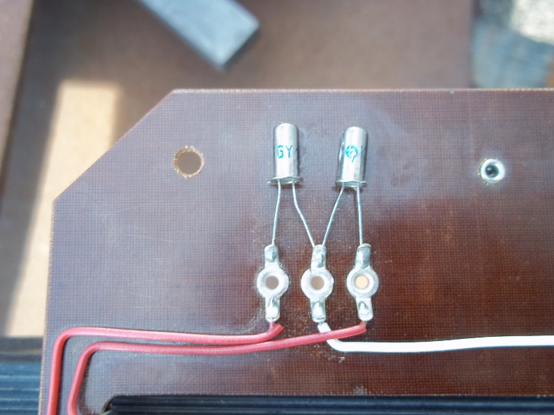

von Winfried J. (Firma: Nisch-Aufzüge) (winne) Benutzerseite
he he Überraschung
Da sind  2 Batteriesätze zu je 2 Zellen, welche über 2 Germaniumdioden
parallel geschaltet sind.
Damit ist Versorgungspannung schon mal klar bei max 2,6 V
Die Dioden durchmessen.
Winfried J. schrieb:
> he he Überraschung
Hmm. mein Billigmultimeter misst 3,2 V Ausgangsspannung
aus dem Batteriekasten. ?!
Es braucht nur 2 Batterien, das andere Fach bleibt leer.
So ist es möglich Batteriewechsel zu machen, ohne Unterbrechung.
Der Stecker, der da rumhängt ist nur ein Minutenimpuls, der nichts
mit dem Uhrwerk ( Elektrisch ) zu tun hat.
Damit könnte ich irgendeine Bahnhofsuhr steuern :)
Grüße Bernd
naja bei den damaligen Zink-Kohle war 1,5 V Zellenspannung
Flussspannung der GY-Diode 0,4V
an der Mitteleren Lötöse (weißer Draht) sollten 3 V - 0,4 V =2,6 V
ankommen
Aber nur bei vollen 100 mA.
Bei den paar Nanoampere, die das Multimeter braucht, sind sie eher
bei 100 mV.

ihrer Fertigung restaurieren will.
von Axel S. (a-za-z0-9)
Bernd Funk schrieb:
> Mein Vorschlag: Es meldet sich ein Freiwilliger mit der
> nötigen Ausstattung , dem schicke ich das schöne Stück.
Viel kann da nicht sein, ist ja nicht viel Elektronik drin. Sieht für
mich schwer nach der Standardschaltung U113/114/116/118 aus. Allerdings
mit extra Treiberstufe für den etwas zu großen Antrieb. Daß der
Thermistor eine Temperaturkompensation macht, bezweifle ich. Weder ist
eine Kapazitätsdiode erkennbar noch scheint da außer ein paar
Festkondensatoren und dem Trimmer noch etwas am Oszillatorkreis zu
hängen (ein Hoch auf das durchscheinende FR4 - da kann man den
Schaltplan fast komplett aus dem Foto entnehmen).
Langer Rede kurzer Sinn: wo befindet sich das gute Stück jetzt?
Vermutlich ist ein Hausbesuch sinnvoller als zweimaliger Postversand.
Im Fall des Falles hätte ich hier noch zwei U116 und einen S114 liegen.

Muß ich meine Rolle wohl doch auf die des Souffleurs beschränken.

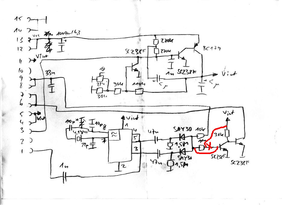

Bernd: auf dem Detailfoto der Platine sind oben rechts neben dem Uhrwerk
zwei Metallteile zu sehen (vermutlich 4mm Bananenbuchsen). An einem ist
ein roter Draht angelötet und am anderen ein weißer + schwarzer. Was ist
da auf der anderen Seite? Fehlt da vielleicht eine Kurzschlußbrücke?
Die beiden Blechfedern, die über die Platine ragen, scheinen zur
Kontaktierung des Batteriehalters zu dienen? Die obere Feder ist noch
angenietet (wohl die Originalbefestigung). Bei der Unteren hat schon mal
jemand die Nieten durch Schrauben ersetzt - da gab es wohl
Kontaktprobleme mit den Nieten. Folglich würde ich auch die oberen
Nieten mal darauf untersuchen. Aber vielleicht dienen die Nieten gar
nicht der Kontaktierung.
Für Ferndiagnosen bräuchte man ein Bild der Belegung des Steckverbinders
auf der Platine. Mein Tip ist, daß die Leiterbahn, die unter den "4"en
der 47nF Kondensatoren durchgeht, zur Spule des Uhrwerks führt. Das
andere Ende der Spule sollte dann an der Batteriespannung liegen.
Der 1000µF Elko auf der Platine scheint die Batteriepspannung zu
puffern. Liegen zwischem den linken Ende (GND) und dem rechten die knapp
3V Batteriespannung an? Ferner scheint der Dreibeiner im TO-5 die
Spannungsstabilisierung für das IC zu sein. An dessen unterem Beinchen
(und auch den oberen Beinen der zwei kleinen Elkos und des 30K
Widerstandes daneben) sollten ca. 1.5V gegen GND anliegen. Stimmt das
alles?
Pinbelegung des TC8036AP scheint so zu sein:
1 = Vcc (geht direkt zum Steckverbinder)
2 = GND (geht zum unteren Ende der beiden 1.5M Widerstände und weiter)
3, 4 = Ausgänge zum Motor. Werden hier über die 47nF/1M5
Differenzierglieder in kurze Pulse umgewandelt, über die beiden Dioden
zusammengefaßt und von den beiden Transistoren (mitte der Platine)
verstärkt. Der linke der beiden Transitoren treibt das Uhrwerk an.
5, 6 = anscheinend nicht belegt
7, 8 = Quarzanschluß. Standard Pierce Oszillator.
Bis zum Beweis des Gegenteils würde ich davon ausgehen, daß die
Elektronik intakt ist und en Fehler eher in der Verdrahtung suchen.
HTH, XL

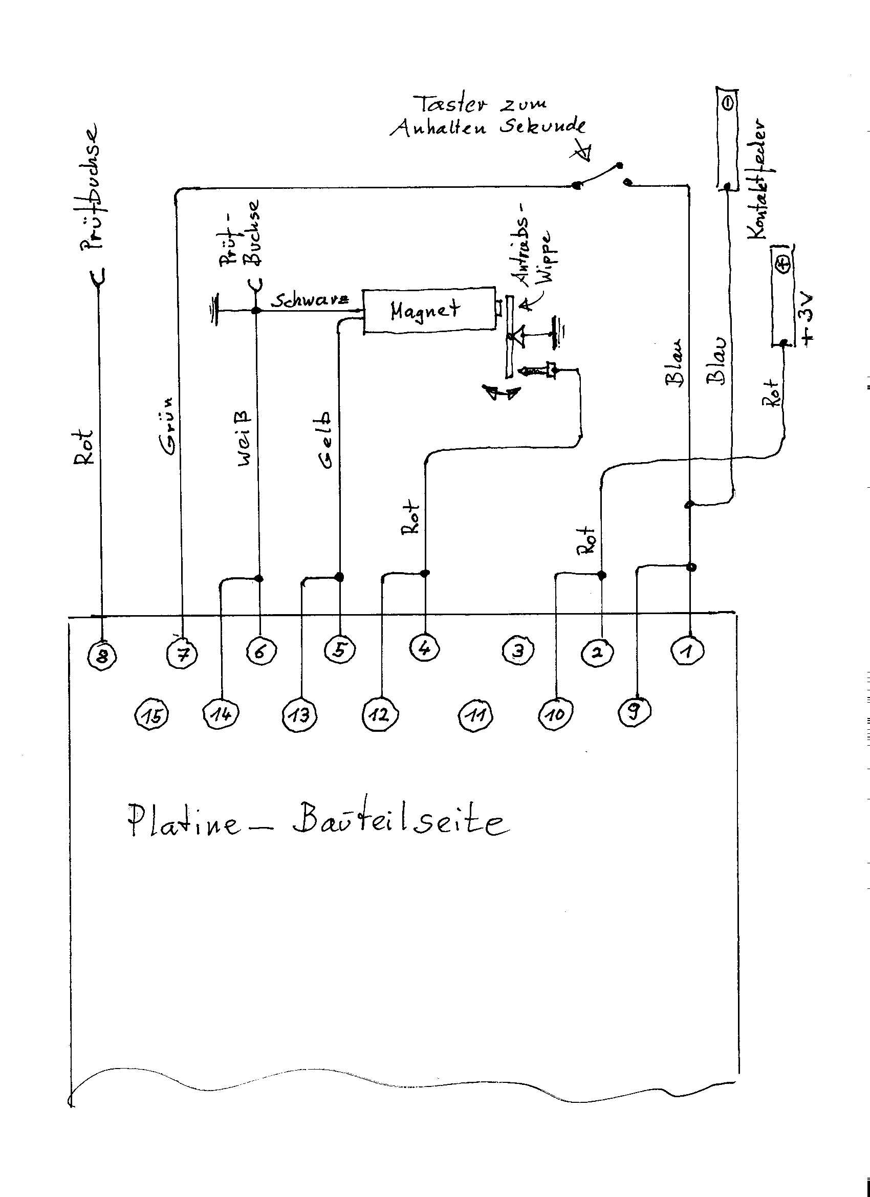

Vermutliche Belegung des Steckverbinders:
Ich schätze es sind 13 Anschlüsse, ich zähle beginnend von unten.

Was halt fe lt ist die Verdrahtung mit dem Rest der Uhr.

Hier habe ich mal den Anschlussplan der Platine aufgezeichnet.
Kabel sind geprüft, den Taster habe ich zerlegt und gereinigt.
Die lose Kontaktfeder ( zur Batterie ) angeschraubt.
Den Magneten habe ich getestet, der funktioniert.
Das stimmt nicht wirklich gut mit dem überein, was auf dem Foto der
Platine zu erkennen ist. Kannst du die Platine mal rausziehen und von
Ober- und Unterseite jeweils ein Foto machen?

Ebenfalls nocht ganz klar ist mir dein Schaltbild bezüglich des
Magneten. Der sollte eigentlich genau zwei Anschlüsse haben. Anscheinend
wird ist da noch ein Momentankontakt an der Wippe? Hast du den auch
geputzt?
Wie hast du den Magneten getestet? 3V an schwarz+gelb angelegt?
> geputzt?
Der Magnet hat 2 Anschlüsse an der Spule, der Zusatzkontakt
an der Begrenzungsschraube der beweglichen Wippe ist mir noch nicht
klar.
Beim Test habe ich den nicht gebraucht, da der Magnet durch Federkraft
in Ruheposition fällt.
Mit 1,5 V an schwarz+gelb. der gleiche E- Magnet ist im Elektrochron-
Uhrwerk verbaut, hier wird er rein mechanisch angesteuert und mit
einer Monozelle gespeist.
Grüße Bernd

Der kleine rote Draht am Magneten ( Anschlag mit Schraube )
wird auf Seite 2 des PDF erklärt.
Gefunden habe ich das hier:
http://www.glashuetteuhren.de/kaliberuebersichten-modelle/glashuetter-uhrenbetriebe/piezochron-kaliber-1-48/
Die Funktion war mir unklar.
Grüße Bernd

Hier nun noch die versprochene Rückmeldung.  Schaltplan mal als wüste
Handskizze, damit er ggf. für die Nachwelt noch auffindbar ist.
Als Bernds Platine hier ankam, ging einfach gar nichts da drauf,
keine Betriebsspannung weit und breit.  Beim Aufnehmen der Schaltung
wurde dann schnell klar, dass das irgendwo im Bereich des BC179 zu
suchen ist, damit hatte ich die Uhr repariert, noch bevor der Plan
komplett war. :-)  Ich habe den Plan interessehalber trotzdem zu Ende
gezeichnet.
Der BC179 realisiert eine temperaturabhängige Spannungsstabilisierung
auf ca. 1,8 V, wobei man mit dem Temperaturgang offenbar dem
Temperaturgang des Quarzes entgegenwirken will.  Irgendwie war das
Teil kaputt gegangen.  Ich habe ihn stilecht durch einen SC307 im
schönen „Miniplast“-Gehäuse ersetzt, und sie tickt wieder.
(Bernd hat nun noch ein mechanisches Problem entdeckt, das auf eine
Reparatur wartet.  Daher noch keine endgültigen Bilder.)
p.s.: An Anschluss 8/9 hängt der bereits im oben verlinkten PDF
erwähnte Endlagenschalter, damit nach dem Anziehen des Magneten die
Energiezufuhr wieder abgeschaltet wird.
von mhh (Gast)
Sicher? Ich würde das als temperaturstabilisiert deuten bzgl. Ube vs.
Temperatur.
Ist der Elko zwischen Ausgang und den beiden 270 kOhm Widerständen ev.
taub oder zu hoher Reststrom?
Habe ich nicht kontrolliert.  Der Transistor war eindeutig defekt
(nur noch eine Diodenstrecke OK), und nach dem Austausch funktionierte
alles auf Anhieb.

Wenn er taub ist, kann der BC179 kurzzeitig zuviel Basisstrom erhalten,
was seinen Defekt verursacht haben könnte. Ein zwischengeschalteter
Widerstand würde allerdings die Stabilisierung wesentlich
verschlechtern. Also lieber den Elko erneuern.
Da ist noch ein Fehler drin ;)
Die beiden SAY30 hängen mit den Anoden direkt an der Basis des SC238,
der 1M Widerstand geht von da nach V_int.
Ich denke eher dem Temperaturgang der U_be des SC238, die da als
Referenzspannung dient.
> Irgendwie war das
Ha! Einen BC179 hätte ich wahrscheinlich sogar noch gehabt.
Ja, das war dann aus dem Zusammenhang klar geworden. Der Sinn der 33nF
Scheibe erschließt sich mir aber nicht so recht.
Schön daß dem TE geholfen werden konnte. Und das fast ohne Stilbruch.
XL
von mhh (Gast)
Axel Schwenke schrieb:
> Der Sinn der 33nF
Störeinstreuungen eliminieren, die sonst den SC238-> F <- zum schalten
animieren könnten.
Stimmt.  Ich habe den Plan oben korrigiert, danke!

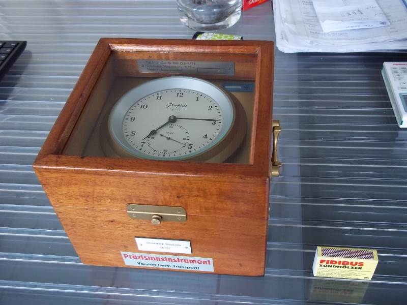

Fertig.
Nachdem mein Uhrmacher den abgebrochenen Zapfen repariert hat.
Und nachdem Jörg ( nochmal herzlichsten Dank ) den bösen Transistor
gefunden hat, funktioniert jetzt alles perfekt.
Alles zusammengeschraubt, ein " Hauch " Öl, keine Schraube Rest !
Die tickt recht laut, meine Frau hat die gleich mal in mein
Büro verbannt.
Interessant, wenn ich das Werk von der Stromversorgung trenne,
reichen die Kondensatoren für ca. 15 Sekunden Weiterlauf.
Einen kleinen Schreck gab es noch, es läuft, festschrauben.
Aber kurz vor fest bleibt die Uhr stehen. Kopfkratz.
Die zwei Schräubchen, die ich anstelle der Hohlnieten für
den Federkontakt eingebaut hatte, berührten das Holzgehäuse.
Das Gehäuse ist aber innen mit Silberleitlack gestrichen!
Schrauben abgeschliffen und gut ist es.
Viele Grüße Bernd

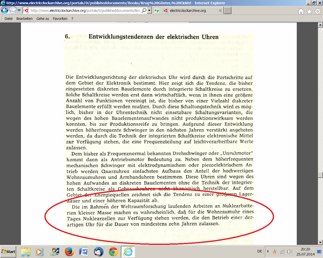

Nochwas zum Abschluss.
Günter Krug, " Die elektrische Uhr " 1970.
( Prognosen sind schwierig, besonders wenn sie die Zukunft
betreffen :)
Grins.
Bernd

von Carsten S. (dg3ycs)
H.Joachim Seifert schrieb:
> Wo waren die eigentlich offiziell drin?
Ich habe in der Grabbelkiste noch ein Isolationsmessgerät ISO61 liegen
das mir mal mit einer Menge anderem Bastelkrams zugelaufen ist.
Bei den dafür vorgesehenen Akkus könnte es sich um genau diese
"merkwürdigen" RZP2 handeln...
http://www.radiomuseum.org/r/messt_mell_isolationsmessgeraet_iso6.html
Carsten
Pumuckl schrieb:
> Nee, da war ein NiCd-"Knopfzellen"-Akku drin, bestehend aus 4 oder 5
> gestapelten Zellen. Ähnlich wie ein Memo-Puffer-Akku nur vom Durchmesser
> deutlich größer (und auch länger).
Nee, also etwas "rundes" war da bei mir definitiv nicht drin.
Eher etwas in Richtung "abgemagerte" 4,5V Flachbatterien (3x).
Das es wirklich diese RZG-2 waren würde ich aber auch nicht beschwören
wollen. Würde halt vom Bild und von der Sollspannung passen.
Evtl. gibt es aber auch einfach zwei Versionen von dem Gerät, eine davon
für den WEstexport mit damals "bei uns" verfügbaren Batterietyp? So
einen "Knopfzellen-Akku" kenne ich beispielsweise aus recht alten
Funkmeldeempfängern von SEL (Für Feuerwehr & Co.). Spannung dieser Akkus
müsste ich aber erst selbst nachschauen. Diese Dinger waren zu meinen
"BOS-Funk Zeiten" schon Historisch.
Oder es gab eine Änderung der Serie.
Oder einer von uns verhaut sich gerade beim genauen Modell, muss noch
einmal genau nachsehen...
Carsten

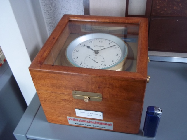

Bernd Funk schrieb:
> Der Chronometer zeigt nach 2 Wochen noch keine merkbare
> Abweichung zur Atomuhr . Jörg, das hast du gut gemacht :)
Dann darfst du dich auch bei DHL bedanken.  Es war ziemlich fummelig,
die Abweichung der Periodendauer auf etwa 1 µs (pro 2 s Periodendauer)
zu justieren.  Wenn das bei dir immer noch funktioniert, dann hat der
Trimmer den Transport gut überstanden. ;)

von René (eilert)
Moin,Mion,
habe gerade solche einen Schiffschronometer repariert, die Magnete am
Wandler fehlten. Habe über einen Sammler einen Wandler vom GUB Typ 410
bekommen und den Arm umgebaut,beim Chronometer der Mitnehmer vom
Sekundenrad ein anderer.
An welcher Stelle muß ich die Frequenz messen, welche man mit dem
Trimmkondensator abgleichen kann. Es ist die Variante mit dem TC8036AP
und 4,194304MHz Quarz
Danke und Gruß
René
Naja, den Quarz solltest du auf keinen Fall mit einem Messinstrument
zusätzlich belasten, sonst wird er verstimmt.
Du musst schon irgendwie die Sekundenintervalle messen. Ist aber schon
lange her, dass ich Bernds Uhr hier hatte. ;-)
