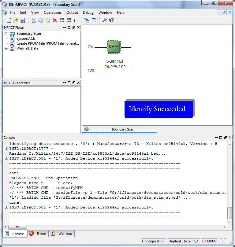

Christian R. schrieb: > Über die Applikation von Digilent oder über iMPACT? Über Impact sollte > das eigentlich problemlos gehen, die Digilent Software kann allerdings > wirklich nicht sehr viele Chips. Hm, interessant. Bei Impact (ISE14.7, 64 bit) wird bei mir mit dem digilent plugin zwar das CPLD erkannt, die "Impact processes" bleiben aber leer (siehe Impact_xc95144.png). Beim Coolrunner II hingegen sieht alles normal aus (Imapct_Xc2x128.png). Wenn ich dem XC95xx auf den Adapter umschalte (z.B. remote tcp), dann erscheinen die Optionen und bleiben auch wenn ich auf den HS2 zurückschalte. Das Programmieren klappt in diesem Fall auch. Wenn ich jedoch den CPLD in Impact erneut anklicke, verschwinden sie wieder. Beim Coolrunner II kann ich dieses Verhalten nicht beobachtem. An was kann das liegen, was mache ich falsch (ich dachte bisher immer: Ist halt so, weil ja auch beim HS2 explizit nur Coolrunnner II erwaehnt wird)? Vielen Dank, Tschaebe
Wird wohl einer der paar Tausend Bugs in Impact sein.
