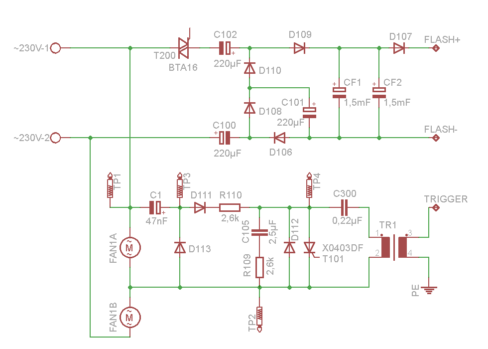

ich versuche gerade einen alten Profoto ProPact 300 Studioblitz zu
reparieren und bin mir nicht sicher was ich aus meinen Messungen
schließen soll.
Das grundlegende Problem ist, dass der Blitz nicht zuverlässig auslöst.
Ich vermute, dass der Trigger-Impuls fehlerhaft ist.
Anbei der Schaltplan eines Teils der Schaltung (reverse-engineered) mit
eingezeichneten Test-Punkten.
Der untere Teil der Schaltung ist der "Trigger-Teil". FAN1A und FAN1B
sind zwei Wicklungen eines Lüfters (den Blitz kann man auf 110V
umschalten dann werden diese parallel betrieben).
Ich denke, dass die Schaltung wie folgt funktionieren sollte (bitte
verbessert mich, falls ich etwas falsch verstanden habe; alle Spannungen
wurden gegen TP2 gemessen):
FAN1A und FAN1B bilden einen Spannungsteiler; somit sind an TP1 115V
(230V/2) Wechselspannung. C1 und D113 bilden eine Villard-Schaltung
(Spannungsverdopplung). Zusammen mit D111 und C300 bilden diese eine
Greinacher-Schaltung und an TP4 sollte ca. 325V DC zu messen sein. Die
Spule in TR1 hat 3 Ohm (Gleichstromwiderstand) und kann in Bezug auf das
Laden von C300 vernachlässigt werden.
Wenn der Thyristor T101 angesteuert wird, schließt er einen Stromkreis
aus C300 und TR1 und es wird ein Trigger-Impuls generiert.

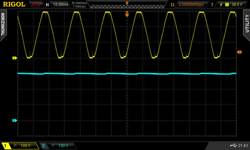

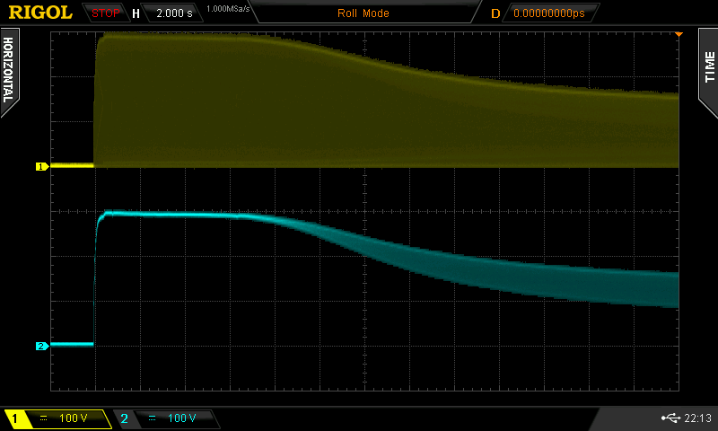

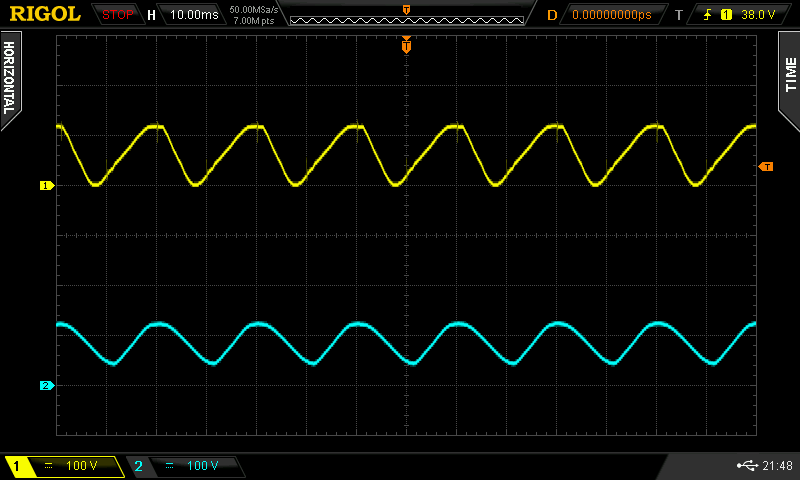

Eine Messung an Punkt TP4 zeigt, dass dort die Spannung nicht stabil
ist. Am Anfang ist die Spannung noch wie erwartet (300V mit wenig
Ripple); nach wenigen Sekunden beginnt die Spannung zu sinken und der
Ripple wird immer größer bis am Ende nur noch ca 115V positive
Wechselspannung bleibt (siehe Oszilloskop-Messungen).
Die angehängten Oszilloskop-Messungen sind wie folgt zu verstehen:
Kanal1: Spannung an TP3 bezogen auf TP2.
Kanal2: Spannung an TP4 bezogen auf TP2.
* 1sec-after-poweron.png -> Zustand direkt nach dem Einschalten des
Blitzes
* 1min-after-poweron.png -> Zustand nach einer Minute (ändert sich durch
zusätzliche Zeit nicht mehr).
* trend.jpg -> Verlauf des Spannungsabfalls.

Ich habe bereits folgendes versucht:
* den Thyristor auslöten -> keine Änderung
* die Schaltung mit Kältespray behandelt -> keine Änderung
* Den Kondensator C300 getauscht -> keine Änderung
* D112 ausgelötet -> keine Änderung
Habt ihr einen Hinweis welches Bauteil hier schuld an diesem Verhalten
sein könnte oder wie ich den Fehler weiter eingrenzen kann?

Ich habe den C105 ausgelötet und mit LCR-Meter gemessen.
9,6nF @ 100Hz / 1,6kOhm ESR
Ich habe leider den falschen Wert im Schaltplan vermerkt. Jedenfalls
scheint der Wert mit der Beschriftung (103M 25U) zusammen zu passen.
Bei Test mit ausgelötetem C105 zeigt sich das genau gleiche Verhalten
mit etwas mehr Ripple (am Anfang passt es ... am Ende nicht mehr).
Ich habe nur die Villard-Schaltung alleine getestet (also D111
ausgelötet). Diese hat stabil funktioniert.
Ich habe leider für C1 und C105 keinen Ersatz da -> werde daher erst
bestellen müssen um zu testen.
Kann ich für die Dioden als Ersatz 1N5406 verwenden (hätte ich
herumliegen) oder benötige ich etwas schnelleres?
Liebe Grüße,
Lui

D112 parallel zum Thyristor muß eine schnelle Diode sein. Für alle
anderen dürften normale (1N5406, 1N4007) gehen.
Wenn die Kapazität der Kondensatoren noch OK ist, OK 50% gewonnen. Die
anderen 50% sind die Spannungsfestigkeit, und auch die kann sich mit der
Zeit verringern. Genau das passiert aber manchmal auch bei Dioden. Ohne
geeignete Meßmittel (Messung bei 3xxV) hilft da nur austauschen.
