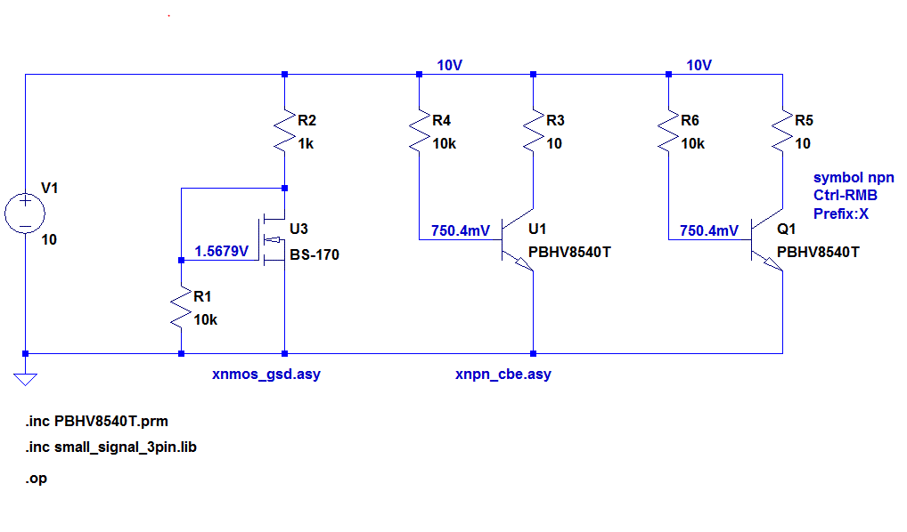

#3700941
1. Aus der Infineon Datei habe ich nur die 3pin Modelle extrahiert.
Für die 5pin Modelle braucht man ein 5pin Symbol. Die habe ich aber auch
schon mal hier hoch geladen. Die 5pin Modelle von Infineon sind
bezüglich Konvergenz eine Riesenproblem. Dazu verkneife ich ich mir
jeden Kommentar.
2. Für die NXP Transistoren braucht man ein Symbol für ein Subcircuit.
Entweder man platziert ein npn und modifiziert ihn im Schaltplan zum
Subcircuit oder man nimmt ein Subcircuit-Symbol (Prefix:X).
Mach einen Design-Ordner, z. B. C:\Meine_Schaltungen\Schaltung1.
Da entpackst du den zip-file und lässt alle Dateien dort.
Du sollst nichts in das Installationsverzeichnis kopieren, weil kein
anderer deinen "Müll" Im Installationsordner haben will nur um deine
Schaltungen zu simulieren.

Nachtrag:
Hab das Beispiel mit den 5pin-Symbolen gefunden.
Beitrag "Infineon PMOS in LTSpice einbinden, bitte um Hilfe"

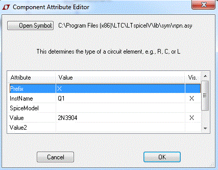

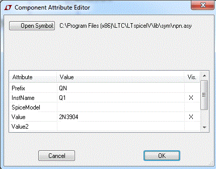

Das npn platzieren, Shift-rechte-Maustaste (*), in dem Menü den Prefix
auf "X" ändern, dann bei Value den Namen des Subcircuit den man in der
Datei gefunden hat, eintragen. Die Datei mit einer ".inc" Direktive
einbinden. Dabei ist es egal ob es die .prm Datei von NXP ist mit nur

#3702363
In dem LTspice Menu sind fast nur Symbole für ".model" Elemente. Diese
kann man alle zu einem Subcircuit Symbol machen.
Das Bauteil im Schaltplan platzieren. Control-Taste halten und dann
rechte Maustaste auf das platzierte Symbol im Schaltplan. Ein
Dialogefenster geht auf. Dort Prefix:X setzen und schon erwartet LTspice
für diese Instanz (instance) eine Subcircuit-Definition.
