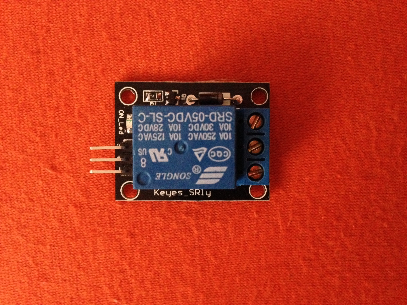

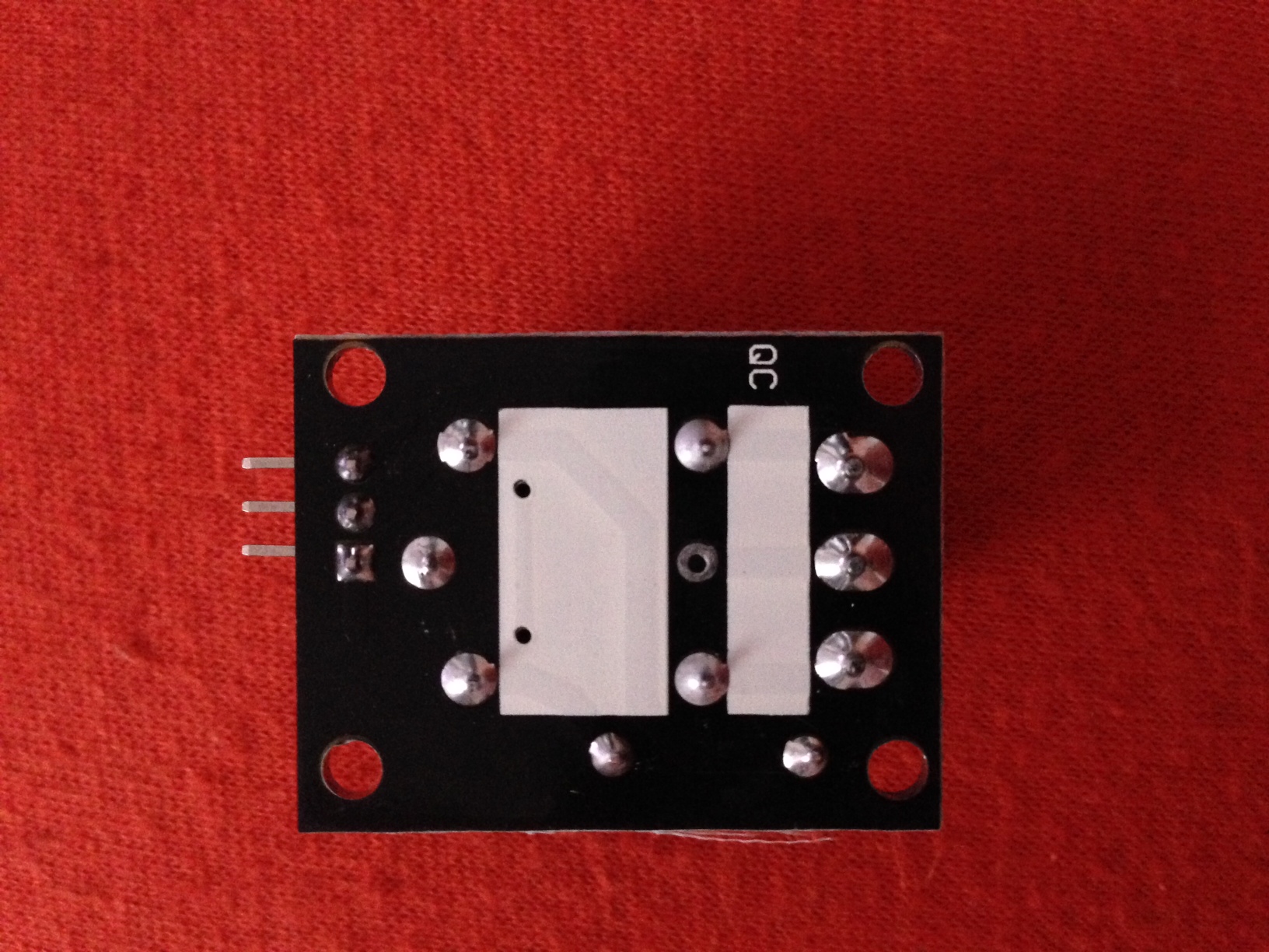

bin neu hier und beschäftige mich seit einiger Zeit mit der
Microcontrollerprogrammierung. Ich hatte mir ganz am Anfang ein
Arduino-Set bestellt und fand gestern beim durchstöbern die auf den
Bildern abgebildete Relaiskarte.
Vielleicht könnte sich mal jemand das Ding anschauen, mich interessiert
ob die Karte wirklich für Netzspannung geeignet ist.
Vielen Dank schonmal im Voraus :).

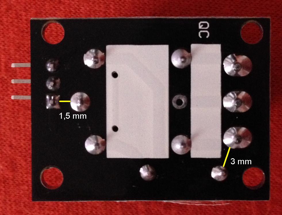

Lars L. schrieb:
> mich interessiert ob die Karte wirklich für Netzspannung geeignet ist.
Nein, ist sie nicht. Der Kriechabstand ist mit 1,5 mm zwischen primärer
und sekundärer Seite viel zu gering.
Ich habe die Abstände im Bild gelb markiert.
Datenblatt des Relais:
http://www.lemicro[dot]cn/rar/SRD%28T73%29.pdf
Übrigens hättest du deine Bilder problemlos mit 1/10 der Größe posten
können. Siehe Bildformate
