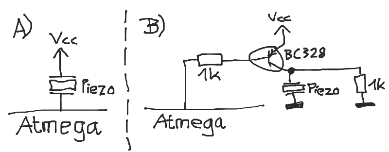

Ist das normal, dass ein direkt an einem Atmega AVR angeschlossener
Piezo-Summer diesen durcheinanderbringt?
Ich experimentier grade mit dem Aufbau einer Schaltung auf Breadboard.
Ohne Piezo läuft alles robust. Wenn ich den Piezo an einem extra dafür
reservierten Port des Atmega direkt gegen Vcc geschaltet betreibe
(Variante A in der Skizze) gibt es immer mal Aussetzer.
Hab jetzt mal probehalber den Piezo über einen Transistor geschaltet
(Variante B), dann läuft wieder alles andere stabil. Ich hab leider
konkret kein Datenblatt des Piezo, der war aus so einer KEMO Wundertüte.
Bilde mir ein, ich hatte schon mal Schaltungen gesehen wo so ein Piezo
direkt an einem Atmega dranhängt.
Liegt es eventuell nur am Breadboard-Effekt, oder würdet ihr so nem
Summer auch nen Transistor spendieren?
von Micha (Gast)
Nachtrag: wahrscheinlich schiesse ich mit der Transistor-Variante mit
Kanonen auf Spatzen. Hab grad überlegt, dass ein Widerstand in Reihe zu
dem Piezo (der ja eigentlich ein Kondensator ist) dessen anfänglichen
Ladestrom begrenzt, irgendwas in der Größenordnung 500 Ohm müsste
gehen...

Ein Piezo-Summer funktioniert in beide Richtungen. Legt man eine
(Wechsel-)Spannung an, piepst er. Klopft man dagegen, erzeugt das Teil
eine Spannung, die weit über der des Controllers liegen kann. In
Resonanz betrieben kann die Spannung über dem Piezo für den Controller
gefährliche Ausmaße annehmen. Daher ist die Variante mit dem Transistor
auf jeden Fall sicherer und robuster und auch am lautesten - gegenüber
einer Frickellösung mit Serienwiderstand.

Aber hier wirds albern. Normale [1] CMOS Ein- und Ausgänge haben jeweils
Schutzdioden gegen Vcc und GND. Wenn die Spannung am Piezo betragsmäßig
die Betriebsspannung des µC überschreitet, wird die Energie die der
Piezo liefert, in die Spannungsversorgung der Schaltung abgeleitet. Und
weil der Piezo nur ein paar µA liefern kann, besteht da keine Gefahr.
Ein "nacktes" MOSFET Gate wäre etwas anderes.
Es ist überhaupt kein Problem, einen Piezo direkt von einem CMOS-Ausgang
gegen GND oder Vcc (wahlweise, vollkommen egal) zu treiben. Wenn man es
lauter braucht, zwischen zwei im Gegentakt schaltenden Pins. Wenn es
beim TE nicht funktioniert, dann liegt es mit an Sicherheit grenzender
Wahrscheinlichkeit an fehlenden Abblock-Kondensatoren und/oder zu hohen
Impedanzen auf den Vcc/GND Verbindungen, Breadboards haben leider sehr
oft Kontaktprobleme sobald sie nicht mehr neu sind.

von Micha (Gast)
Dachte ich melde mich noch mal kurz. Vielen Dank für die zahlreichen
Tips und Meinungen.
Hatte auch noch mal einen Bekannten gefragt, der ein sehr ambitionierter
Bastler ist (Grant Searle). Der hat bestätigt, dass er mit einem direkt
an den Atmega auf GND oder Masse angeschlossenen Piezo schon mal
Probleme bezügl. Stabilität festgestellt hat. Bei Umspringen der
Spannung fliesst da wohl initial ein Strom, den der Atmel nicht mag.
Grants Lösung war dann auch die simple Variante, einen 220 Ohm
Widerstand in Reihe zu schalten. Hab ich inzwischen auch probiert -
läuft stabil.
Ich denk ich werd dann auch die einfachere Lösung mit dem
Reihenwiderstand nehmen - gut genug für meinen Zweck, der Piepser ist
lediglich dazu gedacht zu signalisieren dass Daten übertragen werden,
muss also nicht HiFi sein ;-)

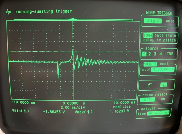

Sorry, dass ich hier den alten Thread ausgrabe, aber das Thema ist
interessant.
Geht es hier um Piezos oder Piepser mit Schwingspule?
Ich hab das mal am Oszi getestet. Es entstehen beim Aufprall (Piepser
mit Schwingspule) um die +-1,5V.
Wie berechne ich die ungefähre Stromstärke, die die internen
Du berechnest gar nichts, du misst stattdessen.
Schließe zwischen den Pins des Summers einen 1 Ohm Widerstand an und
messe die Spannung, die dann beim Klopfen auftritt. Wegen I = U/R
entspricht dann  die gemessene Spannung dem fließenden Strom. Weil der
Summer einen Innenwiderstand von 50 Ohm hat, addierst du noch 2% dazu.
Fertig.
Das wäre dann der theoretisch maximale Strom, den der Summer ausgeben
kann.
> Schutzdioden abbekommen?
Du machst dir unnötige und völlig theoretische Sorgen, denn wenn du den
elektromagnetischen Summer an die Portpins angeschlossen hast und beide
Ausgänge aktiv treiben, dann fließt über die Schutzdioden kein Strom,
sondern über die eingeschalteten Mosfets des Pintreibers.
Und wenn du den Summer inaktiv schaltest, indem beide Portpins auf "low"
oder "high" geschaltet werden, dann fließt der Strom über die beiden
Low-seitigen Mosfets und die jeweilige Versorgungsschiene:

von Alexander H. (alexander_h732)
Die Frage war erstmal allgemein zu verstehen, nicht mit Bezug auf den
verlinkten Thread.😊
Theoretisch ist das eine ungewöhnliche Fehlerquelle, wenn Ausfälle bei
Herunterfallen auftreten, wie oben geschildert.
Wenn man das weiß, kann man es ja verhindern.
Es wäre wichtig zu wissen, ob der Fall nur bei Piezos auftritt.
1 Ohm, das wäre bei ausgeschaltetem Ausgang, oder? Aber was passiert,
wenn bei aktiven Ausgängen eine Spannung rückinduziert wird?
Ok, hab zum Test einem Ton ein 10s Delay vorangestellt und den Ton
ausgelöst (während des Delays sind die Ausgänge somit aktiv, richtig?).
Währenddessen mit dem Piepser auf den Tisch geklopft. Dabei konnte ich
maximal 400mV messen. Der Lautsprecher hat einen Widerstand von 40 Ohm
(DC).
