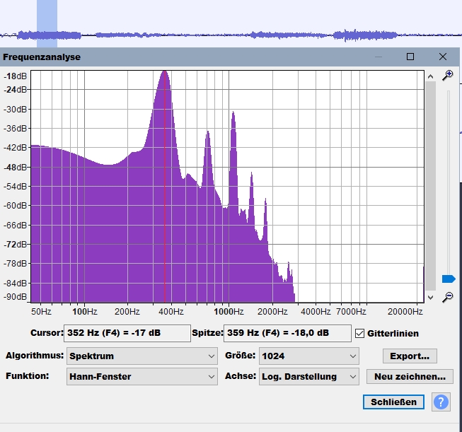

ich bin auf der Suche nach einer Schaltung, die an einem passiven
Mini-Piepser(„magnetic buzzer“) eine Art Dreiklang(varierenden Klang)
erzeugt.
Die Versorgungsspannung liegt bei 2-5V.
Im besten Fall so simpel wie möglich und nur mit (wenigen)
Standardteilen realisierbar.
Wahrscheinlich werde ich ums Experimentieren nicht herum kommen, aber
vielleicht hat jemand einen Ansatz. Ich habe bereits schon die üblichen
Standardschaltungen (zB. die mit zwei Transistoren) aufgebaut und damit
erhält man nur einen konstanten Ton.
Viele Grüße
Alexander

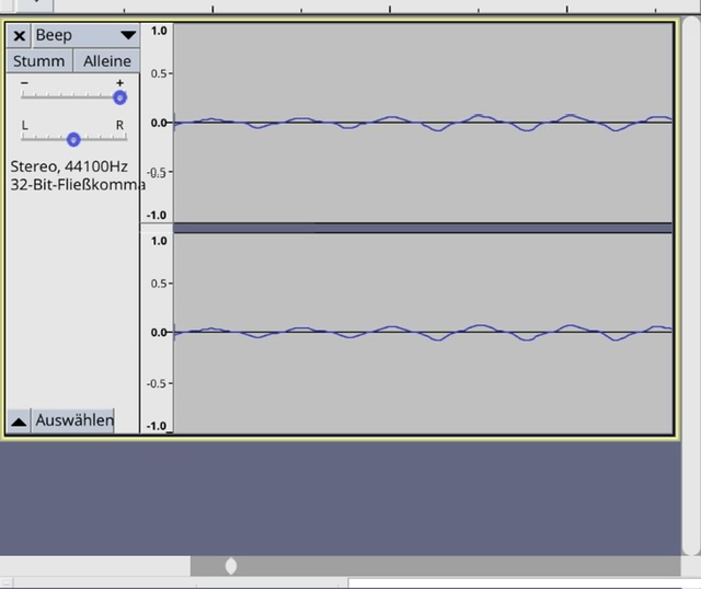

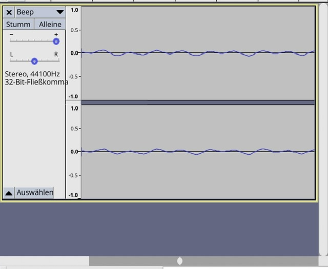

Wahrscheinlich ist der Klang sehr abhängig von der Wellenform. Ich hab
mal mit Audacity reingezoomt und gesehen, dass die Welle immer Kurz auf
der X-Achse verweilt. Wie würde man das mit Standardteilen analog
erzeugen?

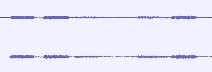

von Dergute W. (derguteweka)
Moin,
Wenn man sich den beep.mp3 deutlich verlangsamt anhoert, kann man
draufkommen, dass das 6 Toene in 3 verschiedenen Tonhoehen sind, die da
nacheinander abgespielt werden. Wo kommt das denn her? Sind das

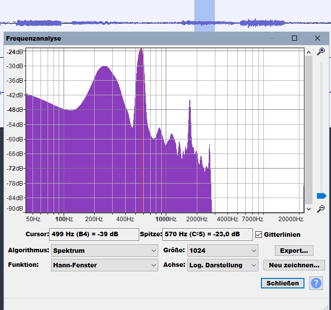

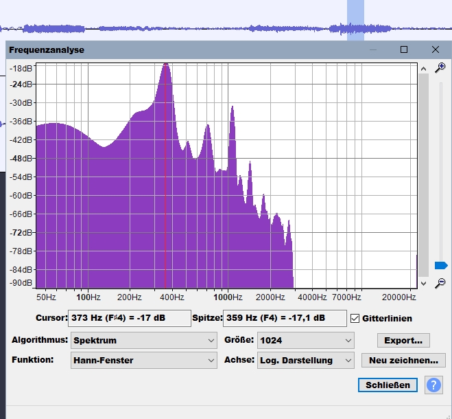

von Cartman E. (cartmaneric)
Das Ganze ist ein Sechsklang. Wie das Spektrum zeigt. ☺
Man wird wohl ca. ein Dutzend Transistoren brauchen, um es zu erzeugen.
Endstufe nicht mitgerechnet.

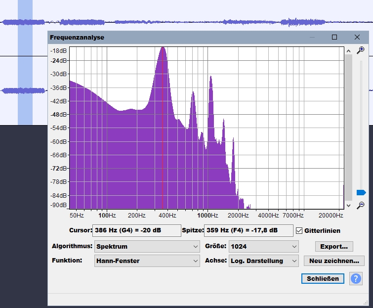

von Uwe B. (uwe_beis)
Ich habe es mir jetzt auch mit Audacity angesehen. Deine Bilder sagen
herzlich wenig aus. Im wesentlichen sind es 3 Töne, die in 6 relativ
gleich langen Abschnitten erscheinen (A-A-B-C-B-A), mit kleinen Pausen
dazwischen, und wahrscheinlich von Störgeräuschen überlagert sind, und
wegen eines schlechten Mikros auch noch unterschiedliche Amplituden
haben.

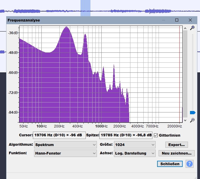

Wastl schrieb:
> zum Wegfiltern der Oberwellen.
Ich glaub die Tröte die das verlautbaren wird, filtert schon genug.

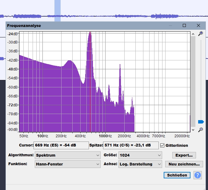

Uwe B. schrieb:
> Das erklärt auch den weitgehend dreiecksförmigen Verlauf des Signals und
> die geringeren Amplituden bei den höheren Frequenzen.
Eher eine Mischung aus Rechteck und ein wenig Sägezahn,
sagt das Epektrum.
Die 3. Oberwelle ist prominent vertreten. Es sind aber auch Anteile
einer 2. und 4. Oberwelle erkennbar. Die fünfte Oberwelle hat es
nur knapp ins Spektrum geschafft. ☺
Möglicherweise ist das Rechteck auch unsymmetrisch.
von Sabi (herr_flitzpiep)
Ich tippe auf nicht ganz perfekten bzw. gut aufgenommenen Sägezahn.
Alexander H. schrieb:
> Ok, dass es sogar sechs Töne sind, hatte ich nicht rausgehört.
Tja, siehste mal.
> Ich hatte mal experimentell eine Schaltung mit zwei Transistoren
> http://embeddeddreams.com/site/2008/10/06/fun-and-easy-to-build-buzzer-circuit/
> aufgebaut, und dann experimentell einen Kondensator hinzugefügt, damit
> war ein Zweiklang mit Pause dazwischen möglich.
Ein paar mehr Transistoren braucht es schon. Aber der Anfang ist
so schon nicht ganz falsch.
> Vielleicht gibt es ja eine trickreiche Oszillatorschaltung, die in etwa
> das macht?
Bestimmt.
> Wäre der NE555 ein Möglichkeit?
Der kann zwar Alles, aber nichts davon Richtig gut.
Besser nicht.
>> Sägezahn.
Ein Sägezahn hat keine so starke 3. Oberwelle.
> Hatte ich mir auch schon überlegt, da viele Buzzer so ähnlich klingen.
> Das würde die Tonerzeugung vielleicht ein bisschen einfacher machen,
> oder?
Nicht wirklich.

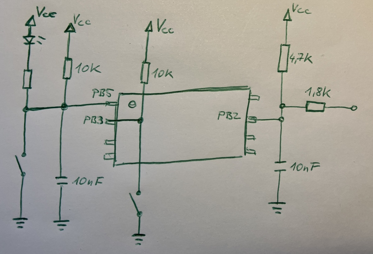

Ich habe mal meine Idee aufgezeichnet. Drei verschiedene Töne
hintereinander, gestartet durch eine Taste. Oder gestrichelt:
Wiederholend. Alle Transistoren in der selben Grundschaltung.
Tonhöhenunterschiede durch unterschiedliche Widerstände. Ein Treiber für
den Wandler habe ich nicht gezeichnet. Für mehr Töne werden einfach
zusätzliche Stufen eingefügt.
Ich bin nicht sich sicher, ob das auf Anhieb genau so klappt, aber viel
dürfte nicht falsch sein.
Ich bin jetzt erst mal ein paar Stunden weg.
+1
Aber der Pausengenerator fehlt da noch. Oder umgekehrt, der
Generator für ein die Tonlänge bestimmendes Gate.
Das würde ebenso eine solche Zeitstufe wie für die Töne sein,
würde aber von jeder dieser Ton-Zeitstufen ausgelöst.
Womit wir beim geschätzten Dutzend wären.

von Christoph M. (mchris)
Meiner Meinung nach sind die Töne wie folgt:
50ms Ton an, 20ms Pause
Tonfrequenz A: 2000Hz
Tonfrequenz B: 3200Hz
Die Sequenz ist: A,A,B,still,B,A
Das ganze dauert 6*70ms = 420ms
Ich vernehme statt "still" einen sehr schwachen, dafür stark gestörten
Ton mit etwas niedriger Frequenz als Ton B. Aber ob das Absicht oder nur
eine Störung ist, und ob das überhaupt in irgendeiner Weise relevant
ist, weiß ich nicht. Deswegen noch einmal @ Alexander:

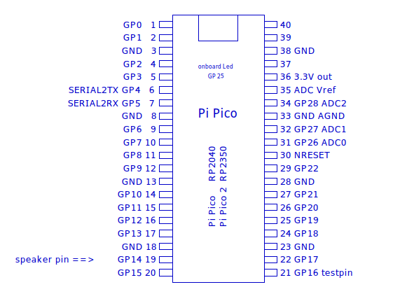

Da wir ja im MC-Netz sind, könnte man es glatt mit einem Microcontroller
machen.
Im Anhang mal die Version mit pipico2.
Wer es ausprobieren will: Taste auf pipico drücken und u2f-File auf das
Laufwerk schieben.
Der Ton kommt an Pin 19.
Er ist mit einem RC-Tiefpassfilter direkt mit der Soundkarte gesampelt.
Was ich beim Experimentieren festgestellt habe: im Lautsprecher mit
Verstärker hört sich der Ton relativ gut an, aber mit dem Piezo, mit dem
ich es ausprobiert habe, hat ziemlich starke Resonanzen, deshalb ist die
Lautstärke der beiden Tonfrequenzen extrem unterschiedlich.

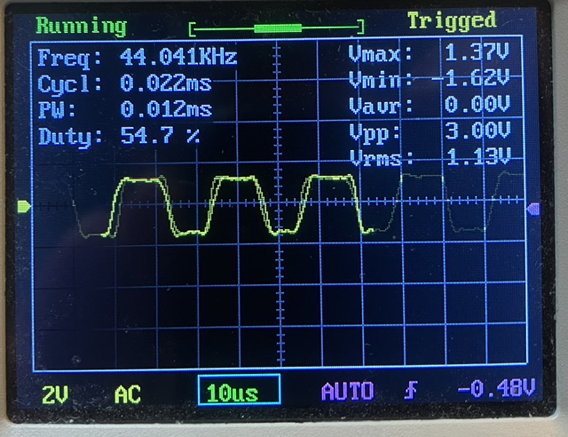

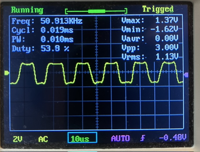

So, hab das Ganze mal versucht aufzubauen.
Die Schaltung läuft noch nicht so recht, wahrscheinlich hab ich einen
Fehler drin. Beim Anklemmen sehe ich ein 40Khz Rechteck, beim Drücken
der Taste ein 50khz Rechteck.
Ich war mir aber auch nicht sicher, was für Potis und Kondensatoren ich
verwende sollte.
Wie zu erwarten gab die Bastelkiste auch keine 100k und 10k her, hab
daher 180k und 6,8k genommen.😂😊
Die wichtigste Frage: wo muss der Buzzer eigentlich korrekt
abgeschlossen werden, oder geht ein direkter Betrieb garnicht?
Potis 3x 1,2k
Kondensatoren 5x 100nF
Viele Grüße
Alexander
Hallo Alexander,
da fehlt dir die Kenntnis darüber, wie die Schaltung funktioniert, was
da passiert. Gravierender Fehler: Die 3 "Steuerstufen" sollen
Zeitkonstanten im Bereich von einigen 100 ms haben, der Oszillator im
Bereich von einigen 100 µs. Die ersten 3 Kondensatoren müssen sich also
größenordnungsmäßig die 1000-fache Kapazität wie die anderen beiden
haben.
Wenn du willst, kann ich dir erklären, was in der Schaltung passiert.
Nur nicht hier, nicht schriftlich. Wenn du schon 1,2k-Potis (das glaube
ich nicht, wo gibt's die denn???) für die Tonhöhen-Einstellung hast,
kann man die Schaltung auch eleganter machen: Sie können die
1k-Kollektor-Widerstände ersetzen und die Widerstände in Reihe mit den
Dioden würden entfallen. Ferner hatte ich geschrieben, dass ich selber
nicht sicher bin, dass nicht doch die eine oder andere Kleinigkeit
anders sein muss. Insbesondere hatte ich den Verdacht, dass eine
Kapazität an der Tonsteuer-Leitung erforderlich sein könnte, allerdings
würde die wiederum bei der eben beschriebenen Schaltungsänderung mit den
Potis entfallen.
Da bei dir Frequenzen von ~50 kHz entstehen, sind die von dir
angegebenen C-Werte sicherlich falsch. Wahrscheinlich hast du, zumindest
im Oszillator, 100 pF statt 100 nF eingesetzt.
Alles das würde ich selber simulieren, um die Funktionsfähigkeit der
Schaltung zu untersuchen und vernünftige Werte für die Widerstände und
Kondensatoren zu ermitteln, bevor ich sie aufbaue.
Dass eine weitere Treiberstufe für den Buzzer erforderlich sein wird,
hatte ich auch schon geschrieben.
Viel Erfolg!

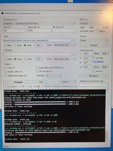

Den Ton für den Attiny würde man dann (wie oben von Christoph
vorgeschlagen) per Software umwandeln und dann programmieren?
Ich schalte meinen Ton mit 1Hz über einen anderen uC ein. Wäre denn der
Attiny überhaupt so schnell?
Gibt es evtl. irgendwelche Spezial-ICs für den Zweck?

bin gerade dabei den Attiny45 zu flashen bzw. überhaupt erst mal eine
LED blinken zu lassen.😊
Scheinbar ist es für mich als Anfänger mit AVRisp mkII + AVRdude doch
nicht ganz so simpel.
Gibt es eine Möglichkeit, per AVRdude den Inhalt des Flash auszulesen
und sich das Ganze anzeigen zu lassen?
Beim Klicken auf „Read“ bzw. „Verify“ > „Program“ scheint alles zu
passen.
Vielleicht müssen noch fuses eingestellt werden?
Ich wollte das hier testen:
https://www.arduinoslovakia.eu/blog/2017/12/attiny85---blik?lang=en
Grüne LED mit Vorwiderstand an PB0/GND angeschlossen, aber es passiert
nichts. Das Programm sollte doch mit Anlegen von Spannung sofort
loslaufen, oder?
Auslesen ja, anzeigen nein. Dabei käme nur ein Haufen Zahlen heraus,
kein lesbarer Quelltext.
> von Spannung sofort loslaufen, oder?
Ja. Wie hast du denn das "Board" in der IDE konfiguriert? Zeige mal alle
Parameter.

Der Beep von Lothar hört sich sehr gut an! Wie erhofft legt der Attiny
sofort bei Anlegen der Betriebsspannung los. Stromverbrauch nur 8,5mA.
Beim zweiten Beep bin ich mir unsicher. Ich sehe hauptsächlich drei
Frequenzen, die parallel erklingen(95Hz, 200Hz und 750Hz). Anfangs sind
die 95Hz lauter, am Ende dominieren die 750Hz.
Sollte ich das überhaupt richtig interpretiert haben🤔
Könnte man so eine Mischung von Frequenzen überhaupt in Software
nachahmen?
Moin,
der Beep2.mp3 hoert sich fuer mich an, wie ein Sweep. Faengt also mit
einer tiefen Frequenz an und die erhoeht sich dann mit der Zeit. Klingt
auch obertonreich, also koennte es wohl ein Saegezahn oder kurze Pulse
sein.
> nachahmen?
Warum sollte man das nicht koennen? Man kann so gut wie alles in
Software nachahmen.
Gruss
WK

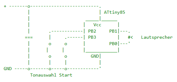

von Axel R. (axlr)
Beitrag "Re: Alarmton/Buzzer-Dreiklang erzeugen"
Wenn man jetzt hier noch den zweiten Pin als Ausgang definiert und
"entgegenegesetzt" schaltet (am Ende der Tonausgabe beide auf "L"
oder"H" oder als Eingang!), kann man den Piepser zwischen zwei Ausgänge
"hängen". Oder man verwendet einen Auskoppel-Kondensator, damit nicht
ständig Strom durch die Spule fließt. Auch würde ich zwei
Doppel-Schottky an die Ausgangspins gegen GND und VCC schalten und einen
kleinen Elko (100uF/6V3)parallel zur Betriebsspannung nicht einsparen.
Axel R. schrieb:
> Auch würde ich zwei Doppel-Schottky an die Ausgangspins gegen GND und
> VCC schalten und einen kleinen Elko (100uF/6V3)parallel zur
Wenn von den Augangstransistoren der Gegentaktendstufe des µC immer 1
leitet, sind irgendwelche Freilaufdioden unötig, weil der
Induktionsstrom ja immer einen Weg freigeschaltet bekommt.
> "hängen".
Man kann mehrere digitale Ausgangssignale auch einfach mit der
XOR-Funktion mischen. Dabei kommt es natürlich zu "Übersteuerungen",
denn eigentlich ergibt ja 1+1 = 2. Diese 2 ist binär aber nicht
darstellbar und resultiert als 0 in Verzerrungen. Dem Ohr ist das
kurioserweise ziemlich egal. Siehe dazu auch den
Beitrag "Re: VHDL Grundlagen Tonerzeugung" und den
Beitrag "Re: Warum ist hier weniger los als.".
von Alexander H. (alexander_h732)
Das wollte ich auch noch fragen.
Die Lautstärke ist zwar ganz ok, aber an 2,7V würde ein bisschen Reserve
nicht schaden.
Man sieht oft eine Diode zwischen den Lautsprecherpins(Rück-Induktion?),
erfüllt das den gleichen Zweck wie zwei Schottkydioden?
Also wie genau kann ich das Programm auf „Brückenschaltung“ (push-pull?)
abändern? Ich hab auch gelesen, dass push-pull Betrieb durch
„bitbanging“ gelöst werden kann?
Leider finde ich so gut wie keine (Code-)beispiele für
Lautsprecherbetrieb an zwei Ausgängen.
Ich nutze diese Firmware von Lothar:
include <avr/io.h>
#define F_CPU 16000000L
#include <util/delay.h>
void A (void) {
  for(int i=0; i<100; i++) { // A: 2kHz, 50ms
    PORTB = 0x01;
    _delay_us(250);
    PORTB = 0x00;
    _delay_us(250);
void B (void) {
  for(int i=0; i<160; i++) { // B: 3k2Hz, 50ms
    PORTB = 0x01;
    _delay_us(155);
    PORTB = 0x00;
    _delay_us(156);
int main(void)
22
  DDRB = 0x01; // B0 = LED
23
  while(1)
24
25
    // 50ms Ton an, 20ms Pause Tonfrequenz A: 2000Hz Tonfrequenz B: 3200Hz
26
    // Die Sequenz ist: A,A,B,still,B,A Das ganze dauert 6*70ms = 420ms
27
    A();
28
    _delay_ms(20);          // kurze Pause
29
    A();
30
31
    B();
32
33
    _delay_ms(50);          // still
34
35
    B();
36
37
    A();
38
39
    _delay_ms(3000); // wart mal ab...
40
41
: Bearbeitet durch Moderator
Selber aktiv werden?
> Ich hab auch gelesen, dass push-pull Betrieb durch „bitbanging“ gelöst
> werden kann?
Seis drum. Schließe den Pipser zwischn PB0 und PB1 an und ändere das
Programm in diesen Zeilen ab:
    PORTB = 0x01;
    _delay_us(...);
    PORTB = 0x02;
    _delay_us(...);
   DDRB = 0x03; // B1 und B0 werden im Gegentakt aktiviert
Moin,
Wenn ich total crazy drauf bin, bau ich sogar noch 2x ein
PORTB = 0x00;
ein. Und zwar jeweils hier:
    _delay_us(IRGENDEINE_ZAHL);
  PORTB = 0x00;
Dann fliesst kein Gleichstrom durch den Buzzer, wenn nix dudelt.
Gruss
WK
Dergute W. schrieb:
> PORTB = 0x00;
Erscheint sinnvoll... ;-)
von Ob S. (Firma: 1984now) (observer)
Ist aber nicht wirklich dem Original entsprechend. Ich habe mal mein
altes Analyseprogramm rausgekramt, mit dem ich damals den
Westminster-Schlag analysiert habe. Es hat sich folgendes ergeben:
Sechs "Noten", drei Frequenzen
Jede Note (mit Ausnahme der vierten) enthält ca. 50ms Ton, dann 20ms
Stille, die vierte Note ist komplett still, sollte sie wohl jedenfalls
mal sein, bevor irgendein Idiot Störgeräusche und Rauschen zu der
Aufnahme hinzugefügt hat...
Die Zuordnung der Frequenzen zu den Noten sieht so aus:
n/f  2k  3k  4k
1    x   x
2    x   x
3        x   x
5        x   x
6    x   x
Nö, ist viel simpler. Offensichtlich wurde hier näherungsweise mit einem
Dirac-Puls gearbeitet. Sprich: nur ganz kurz Saft auf den Buzzer, der
Rest des Tones wird durch das mechanische System des Buzzers selber
erzeugt. Dessen Resonanzfrequenz liegt offensichtlich bei ca. 2,7kHz.
Die Anregung durch den Puls wird dann gut 80 mal wiederholt, wobei die
Abstände der Pulse immer kürzer werden. Das erzeugt den wahrgenommenen
Frequenz-Sweep. In Wirklichkeit gibt es aber keine Änderung der
tatsächlichen Frequenz des Geräuschs, die ist vom ersten bis zum letzten
immer so bei 2,7kHz.
Ob S. schrieb:
> der
Hmmm... Bei nochmaligem Nachdenken könnte sich bezüglich Beep1 noch eine
Änderung ergeben. Wenn man nämlich mal annimmt, dass die Aufnahme mit
demselben Buzzer entstanden ist wie die von Beep2 und die grottige
Qualität der Quelle meiner Analyse berücksichtigt, dann könnten meine
analysierten 3kHz gut und gerne ein Artefakt sein, das aus der
Resonanzfrequenz des Beepers resultiert und in Wirklichkeit eben auch
2.7kHz hat und in der Anregung niemals enthalten war.
Entsprechend bereinigt würde das dann so aussehen:
n/f  2k  4k
1    x
2    x
3        x
5        x
6    x
[Mod: die [code]-Tags sind case-sensitiv]
Danke für die Erklärung (Buzzer im Gegentakt anschliessen). Das werde
ich versuchen ins Programm eunzubauen, wenn der Rest wie geplant läuft.
Ich bin noch auf ein Problem gestoßen:
der Ton wird leider am Ende knapp abgeschnitten, wenn ich den uC im 1Hz
Takt lowside einschalte.
Ein Stützelko hat auch nicht geholfen.
Also komme ich doch nicht um einen Steuereingang (active low?)herum.
Ich hab einige unterschiedliche Varianten gefunden. Wie implementiert
man das ins Programm am einfachsten?
Man müsste wahrscheinlich einen (Taster-) Eingang definieren?
Ich bräuchte einen Pull-Up R und könnte einen der Inputs nutzen. Welchen
nimmt man am besten, dass später das ISP(im eingebauten Zustand) noch
funktioniert? Hatte zB. beobachtet, dass mit Buzzer+Freilaufdiode am
Ausgang dann das ISP nicht mehr läuft.
Interessant, 2,7KHz alleine hören sich ja erstmal überhaupt nicht so an,
wie der Sweep.
Edit: es sind scheinbar doch 1,5-2Hz und damit leider schneller als
gedacht.
Hmm, ich hab nun einige verschiedene Codebeispiele mit
Inputkonfiguration dem Code (mit Lothars Tonfolge) vorangestellt. Weil
ich es noch nicht besser weiß.😉
Wie zu erwarten war, funktioniert das so nicht. Was muss ich denn
beachten, damit ein activ LOW am Eingang die Tonfolge auslöst?
Es wurde zwar teilweise kompiliert, aber ich mache irgendetwas
grundsätzlich falsch. Wahrscheinlich braucht man erstmal ein Minimum an
Erfahrung.
Da die Dauer der Tonfolge unter 500ms(2Hz) liegt, müsste es mit
dauerhaft eingeschaltetem uC und Einschaltung per Input ja eigentlich
auch klappen.
Ich kompiliere mit der Arduino IDE (board: Attiny25/45/85 IDE v.2.3.6)
und schreibe dann die .hex per AVRDude auf den Attiny.
Nemopuk schrieb:
> Hast du eventuell den
> falschen Mikrocontroller in der IDE eingestellt
Das wars! Danke. :)
Ich hab jetzt den Buzzer-Ausgang auf PB0 und PB1 ans Laufen bekommen.
Es ist definitiv ein bisschen lauter.
An PB0/PB1 waren jeweils 39 Ohm erforderlich, sonst geht der Attiny
scheinbar in die Strombegrenzung.

von Nemopuk (nemopuk)
Du kannst dessen Ausgänge kurzschließen, ohne dass die Funktion des
Mikrocontrollers beeinträchtigt wird (nur nicht zu viele gleichzeitig).
Wenn es bei dir nur mit einem Widerstand vor dem Schallwandler
funktioniert, dann taugt deine Stromversorgung nicht. Zeige mal Fotos
vom Aufbau.

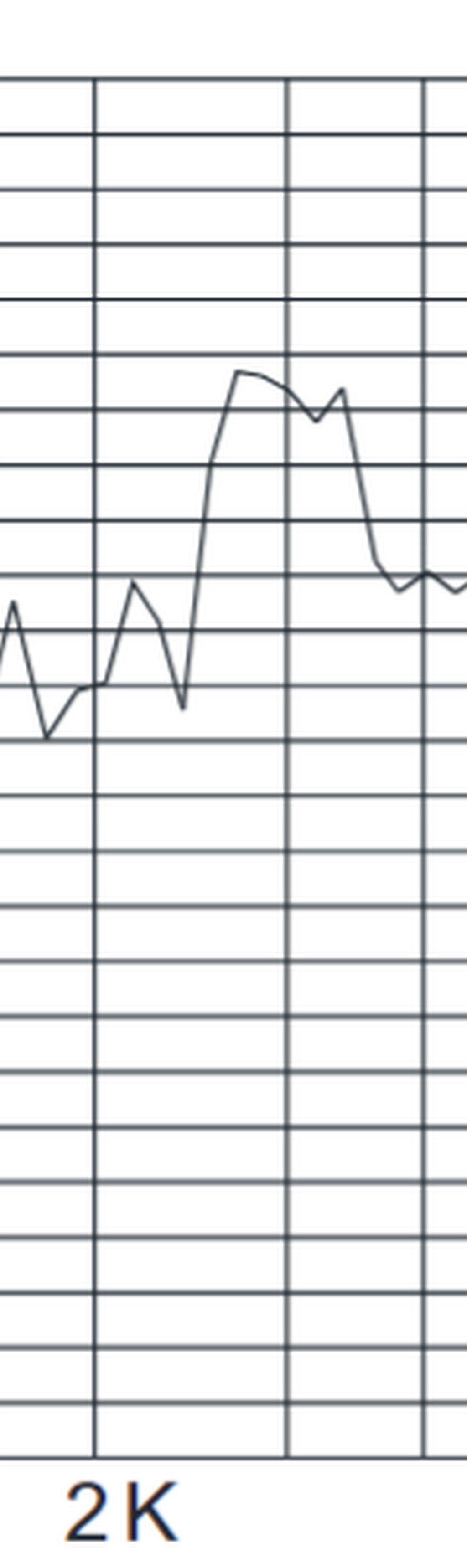

Mein Buzzer:
https://cdn-reichelt.de/documents/datenblatt/A900/CEM-1203.pdf
von Joachim B. (jar)
> Ich hab
das Gelesene nicht verstanden und immer noch keine Bilder geliefert!
von Manfred P. (pruckelfred)
> Mein Buzzer:
Da sieht man unterhalb 2kHz einen erheblichen Abfall des Schallpegels,
dieser Signalgeber hat da einen Resonanzbereich. Und die Daten sagen
auch, ihn nicht oberhalb 5 Volt zu betreiben. Er scheint mir für Deine
Anwendung nur begrenzt geeignet.
Schaue nach Lautsprecherchen aus Schnurlostelefonen, Pollin sollte sowas
haben. Die sind breibandiger, aber auch deutlich größer.

von BirnKichler S. (Firma: Papier & Knalltüten Manufaktur) (max707)
Beep.mp3 (33,8 KB) audacity vorgeworfen und die zeitskala angepasst
> angepasst
Und das Forum mit einem weiteren Megabyte voelliger Redundanz geflutet.
Dergute W. schrieb:
>> angepasst
Damit kann jeder hören was der TS hören wollte...
Na endlich, jetzt kann ich eine deiner vorherigen Fragen beantworten:
> Aber es ist viel zu leise. Liegt das am Frequenzgang des Buzzers?
Nach deiner Doku arbeitest du mit 2000 und 3200 Hz. 2000 Hz entspricht
der Nennfrequenz des Schallwandler, und 3200 Hz kann er Laut Diagramm
sogar noch besser wiedergeben.
Wurde alles schon gesagt, nur noch nicht von jedem :-)

Der Ton soll bei LOW (erstmal) einmal abgespielt werden, aber momentan
spielt er nach einmal LOW im Loop und hört erst auf, wenn man die
Betriebsspannung kappt. Da ich mit knapp 2Hz einschalte, muss ich später
noch testen, was am besten funktioniert (evtl. delay einfügen).
Ich hatte was über boolean variable gefunden, evtl. wäre das hier
möglich?
Nochmal eine Zusammenfassung, was das Programm machen soll:
-Der Beep1/2 soll per LOW eingeschaltet werden (Entprellung?)
-Auswahl zwischen den beiden Tönen per Jumper auf zB. GND.
-Input (LOW) =PB2, Jumper =PB3, Outputs =PB0/PB1.
Weiter oben kam der Vorschlag, dass kein Strom fliesst, wenn der Buzzer
nicht angesteuert wird (Codebeispiel). Das würde ich gern mit ins
Programm einbauen.
Wie dimensioniert man eigentlich die Koppelkondensatoren an den
Ausgängen des Attiny? Ist eine Diode (Freilaufdiode?) zwischen den Pins
des Piepsers sinnvoll?

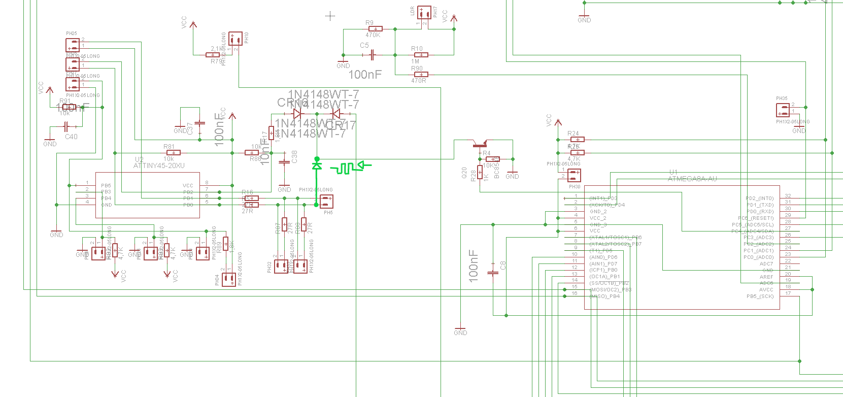

 #include <avr/io.h >
const int button_pin = 2;
void A (void) {
  for (int i = 0; i < 20; i++) { // A: 2kHz, 50ms
    PORTB = 0x01;
    _delay_us(3000);
    PORTB = 0x02;
    _delay_us(3000);
void B (void) {
  for (int i = 0; i < 20; i++) { // B: 3k2Hz, 50ms
    PORTB = 0x01;
    _delay_us(2900);
    PORTB = 0x02;
    _delay_us(2900);
22
23
void C (void) {
24
  for (int i = 0; i < 10; i++) { // B: 3k2Hz, 50ms
25
    PORTB = 0x01;
26
    _delay_us(2800);
27
    PORTB = 0x02;
28
    _delay_us(2800);
29
30
31
32
void setup()
33
34
  // DDRB |= 0x03; // Set as output
35
36
  pinMode(button_pin, INPUT_PULLUP);
37
38
void loop()
39
40
  int button = digitalRead(button_pin);
41
  if (button == LOW)
42
43
44
45
    A();
46
    _delay_ms(0);          // kurze Pause
47
    B();
48
49
    C();
50
51
52
53
54
55
  _delay_ms(100);
56
Der aktuelle Stand (im Testaufbau ohne Koppelkondensatoren).
Buzzer= PH32
Input= TP1
(Jumper für Umschaltung des Tons= PH28)
Fehler 1)
Ich bezweifle, das die Diode an der Stelle Sinn ergibt.
Du benutzt die Ausgänge offenbar als H-Brücke, um Wechselspannung zu
erzeugen. Mit der Diode schließt du aber jede zweite Halbwelle kurz.
Fehler 2)
Deine Kommentare zur Tonsequenz und "kurze Pause" stimmen nicht. 0 ms
ist effektiv keine Pause.
Fehler 3)
Diese Zeile gehört bei den drei Tonausgaben gelöscht:
Du gibst dort zuerst zwei Impulse aus, und schaltest erst danach die
Ausgänge ein. Das ist sinnlos. Stattdessen würde ich die Ausgänge vor
der Tonausgabe aktivieren, und danach wieder deaktivieren. Ich habe
das in meinem Code-Beispiel (Punkt 6) einfließen lassen. Siehe unten.
Fehler 4)
Deine direkten Zugriffe auf PORTB deaktiveren als Seiteneffekt den
Pull-Up Widerstand des Eingangs:
    PORTB = 0x01;
    PORTB = 0x02;
- Bei Ausgängen bestimmen die Bits von PORTB, ob die Ausgang HIGH oder
LOW sein sollen.
- Bei Eingängen bestimmen die Bits von PORTB, ob der interne Pull-Up
Widerstand aktiviert werden wird.
Da in dieser Befehlssequenz das Bit 2 immer 0 ist, schaltest du den
Pull-Up vom Eingang PB2 ungewollt wieder aus! Die zweite Tastenabfrage,
die gleich in Punkt 6 eingeführt wird, würde so nicht funktionieren. Der
Pull-Up muss eingeschaltet bleiben.
Außerdem schlage ich die Nutzung von Binärzahlen vor, dann muss man
nicht von Hexadezimal im Kopf umrechnen muss (ist Geschmackssache).
Korrektur:
    PORTB = 0b00000101;
    _delay_us(2800);
    PORTB = 0b00000110;
    _delay_us(2800);
Jetzt ist das Bit für PB2 (Pull-Up) immer 1 und nur die Bits für PB1 und
BP1 wechseln zwischen HIGH und LOW.
Fehler 5)
Dein Timing für die Tonerzeugung kann ich nicht nachvollziehen. Nehmen
wir als Beispiel den Ton C (A und B sind ebenso betroffen):
void C (void) {
    PORTB = 0b00000101;
    _delay_us(2800);
    PORTB = 0b00000110;
    _delay_us(2800);
2·2800 µs = 5600 µs
1/5600 µs = 179 Hz
Wie kommst du auf 3k2Hz?
Punkt 6)
Damit sich deine Tonsequenz bei gedrückt gehaltenem Taster nicht endlos
wiederholt, kannst zu zum Schluss darauf warten, dass der Button wieder
los gelassen wird.
void loop()
  // wenn Button gedrückt, dann
  if (digitalRead(button_pin) == LOW)
    // Ausgänge aktivieren
    DDRB = 0b00000011;
    // Tonsequenz abspielen
    A();
    B();
    C();
    // Ausgänge deaktivieren
    DDRB = 0b00000000;
    // solange Button immer noch gedrückt ist
    while (digitalRead(button_pin) == LOW) {
       // tue nichts
22
23
    // Button entprellen
24
    _delay_ms(50);
25
26

Im Anhang der Code (samt Schaltplan), der 362 Bytes braucht und einen
Tiny 85 zu 4,4 % füllt.
Das Programm ist so aufgebaut, dass gleich nach Powerup der mit PB2
ausgewählte Ton gespielt wird, und danach wieder bei jedem Tastendruck
an PB3.
In der Entwicklungsphase habe ich zur Lautstärkereduzierung dem
Lautsprecher einen 220 Ohm Widerstand in Reihe geschaltet (damit klappt
das Flashen tadellos). Nach Beendigung der Entwicklung muss der für
maximale Lautstärke natürlich überbrückt werden.
Danke Lothar, ich hab das Ganze eben getestet und es läuft einwandfrei.
Bitte gib mir nochmal deine PayPal Mail für die Kaffekasse.
Nach dem Beep1 muss ich mal schauen, ob nicht ein kurzes Delay besser
klingt. Da ich im 2Hz Takt einschalte, klingt die Tonfolge mit Pause
wohl besser.
Beep2 ist (trotz Frequenzgang des buzzers) ebenfalls klasse geworden!
Zwei Fragen hätte ich noch:
wird da der interne Pullup verwendet (falls ja, woran erkennt man das im
Code?)?
Da ich evtl. auf die Koppel-Cs verzichten kann: ist es ein größerer
Aufwand, wenn man das mit der Abschaltung der Ausgänge noch einfügt?

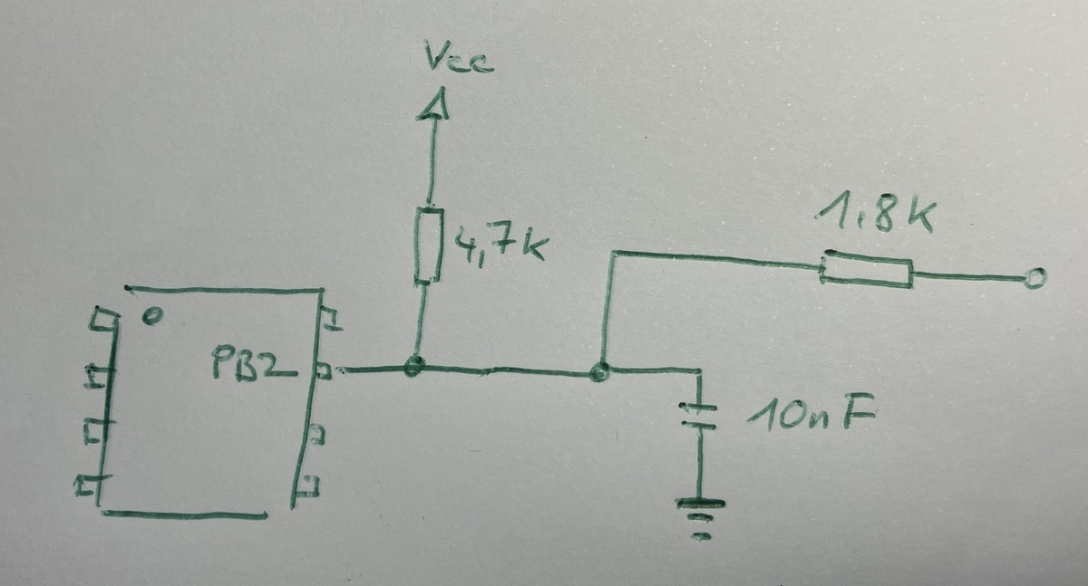

hat hier jemand schon bemerkt, dass die Eingänge der Attinys sehr
empfindlich sind? Bei mir hat teilweise ein Lichtschalter gereicht, um
einen Ton auszulösen. Angeschlossen war nur 3-5cm Kabel.
Der interne Pullup scheint sehr schwach (wohl 30K?).
Mit 5K Ohm externem Pullup scheint es jetzt zu funktionieren. Auch ein
10K Serienwiderstand hatte ein bisschen Verbesserung gebracht.
Wie genau schalte ich den internen PullUp für PB2 im Code korrekt wieder
ab?

Ok, was bedeutet denn PB2 = Eing Hi-Z? Ich dachte dass man damit
vielleicht den internen Pullup abschalten könnte (deswegen mein
Vorschlag, die dritte Stelle von rechts =PB2 > von 1 auf 0). Falls das
korrekt ist: wars das dann, oder fehlt noch etwas zur Abschaltung?
Beim Basteln ist mir noch eingefallen, dass es praktisch wäre, die
Mutefunktion (Resetpin auf GND) per LED zu signalisieren (LED an=Attiny
Ein). Am Resetpin liegt ja normalerweise Vcc an (hier 2,8V). Leider ist
die Spannung nicht belastbar und die LED glimmt nur minimal. Kann man
das auf einfache Weise per Software lösen, oder wäre eine Lösung mit
Transistor hier besser?
> die Mutefunktion (Resetpin auf GND) per LED zu signalisieren
An üblichen Mischpulten leuchtet die Mute-LED, wenn der Kanal gemutet
ist. Dann müsste man die LED einfach nur gegen Vcc anschließen und
fertig ist die Laube:
   5V ------o--------
            | LED
            V =>
            1k
            o---- RST
  GND ------o--------
> (LED an = Attiny Ein)
Wenn die "Mute"-LED aber irreführenderweise leuchten soll, so lange Töne
kommen können, dann musst du nur ein wenig tiefer in die
Widerstands-Trickkiste greifen:
   5V ------o--------
           220
            o-----o-- RST
            |    1k
           \      V =>
            |     -  LED
  GND ------o-----o--
Ok klasse, die Variante mit Mute EIN=LED AN gefällt mir sogar noch
besser, das macht Sinn.
An der Stelle ist es doch auch egal, ob die LED mit einem Bein an Reset
hängt, sprich der 1k Vorwiderstand gegen Vcc liegt, oder andersherum,
richtig? Richtung Resetpin fließt 0,1mA.
> egal, ob die LED mit einem Bein an Reset hängt, sprich der 1k
> Vorwiderstand gegen Vcc liegt, oder andersherum, richtig?
Stichwort: Reihenschaltung.
In einer Reihenschaltung aus Widerstand und LED ist es egal, in welcher
Reihenfolge die Bauteile angeordnet sind.
Das würde ich jetzt als Messfehler einstufen. Denn
1. der Reset-Pin ist hochohmig, da fließt kein Strom rein
2. bei 0,1mA würde eine zeitgemäße LED erkennbar leuchten
Ein Tipp: miss die Spannung, statt den Strom zu messen. Wenn in dieser
Schaltung der Reset-Pin bei nicht gedrücktem Taster 5V hat, dann fließt
kein Strom durch den Widerstand und die LED, denn dann ist Ur = 0V und
damit Ir = 0V/1k = 0mA:
   5V ------o--------
            | LED
            V =>
            1k
            o---- RST
  GND ------o--------
Denn wenn Strom durch die LED fließen würde, dann würden an ihr 1,5V
abfallen und somit wäre am Reset-Pin nur noch höchstens 3,5V.
Ok, das macht wohl in der Praxis keinen Unterschied, denn ich messe
exakt 5V. Ich hatte eher an Störungen/Effekte(es gibt wohl sog. diode
ringing) am Reset Pin gedacht, wenn die Diode leitet, bzw. dass die 1k
dann am Resetpin prinzipiell vorteilhaft sein könnten.
Nochmal eine kurze Frage zum Code: PB5 (Reset) ist auch generell per
internem Pullup auf high, oder? Bei der Schreibweise: PORTB = 0b11101
würde ich "0b" als 1111101 übersetzen aber eigentlich gibt es ja nur 6
Bits (PB0-PB5)?
Man sieht ja an Reset oft einen externen Pullup zB. 10K an Vcc und 100nF
an GND (wahrscheinlich störsicherer?).

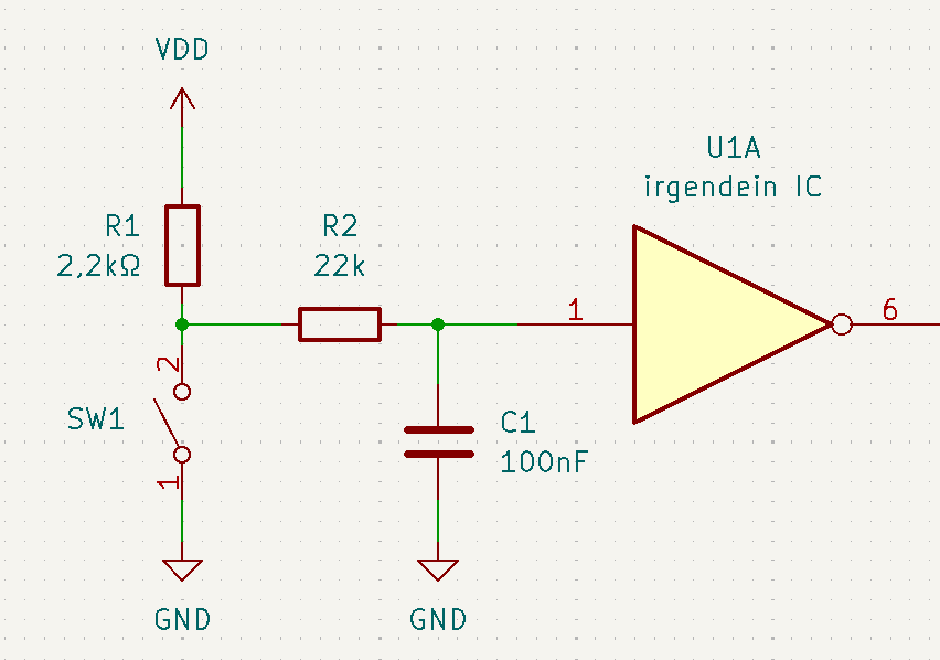

> Wie wäre die ideale Kombination für gute Störsicherheit (mit C)?
Ich kann dir keine ideale Empfehlung geben. Das hängt von vielen mir
unbekannten Faktoren ab, und selbst wenn ich sie wüsste, habe ich keine
Ahnung, wie man es berechnet.
Ich würde einfach ein Oszilloskop mit 1:10 Teiler an den Eingangspin
hängen und schauen, wie er auf diverse Störungen in direkter Nähe
reagiert.
> Wie genau wird der C am Eingang verschaltet?
Eine mir vertraute Möglichkeit ist die angehängt.
R1 soll mehr als 1 mA durch den Schaltkontakt fließen lassen, damit er
langfristig zuverlässig funktioniert (Wetting Current). Je nach Schalter
kann mehr Strom nötig sein.
R2 beschützt den Mikrochip weitgehend vor Fremdspannung.
R2 + C1 bilden einen Tiefpass, der eventuell eingekoppelte
Funkstörungen/Radiowellen abblockt. Die Grenzfrequenz ist grob geschätzt
F = 1/(R·C) also in diesem Fall 450 Hz. Normale Schaltvorgänge sind viel
langsamer, diese lässt der Filter durch.
> reagiert.
Danke, guter Tipp! Ich hab vorhin ein bisschen getestet und folgende
Lösung funktionierte gut.(Anhang). Ich schalte per Atmega mit 2Hz ein.
Macht die Anordnung so Sinn, oder geht das besser?
> Ich schalte per Atmega mit 2Hz ein. Macht die Anordnung so Sinn, oder
> geht das besser?
Verstehe ich nicht. Der gezeichnete Mikrocontroller kann kein ATmega
sein. Ist der Mikrocontroller die Quelle des Signals? Wenn ja, warum
diskutieren wir dann über Schaltkontakte an Eingängen?
Gebe dir mal ein bisschen mehr Mühe mit deinen Schaltplänen!
> Ich hab vorhin ein bisschen getestet und folgende Lösung funktionierte
> gut.(Anhang).
Damit hast du dann am Eingangspin keinen sauberen Lowpegel mehr, sondern
immer noch 1.4V, wenn 0V am 1k8 anliegen. Aber wie gesagt: du brauchst
für einen normalen Eingang gar keine zusätzliche Beschaltung, sondern
neben einer sauberen Verdrahtung bestenfalls ein besseres Programm.
Ja, das stimmt genau. Ungefähr ab der Schwelle reagiert der Attiny.
Ich muss das nochmal genau mit dem Oszi anschauen, was der
Serienwiderstand überhaupt gegen Störungen nützt.

Ich würde nun dem Resetpin einen externen 10k Pullup+10nF gegen GND
(Standardvariante) geben und parallel generell die internen Pullups
weglassen.
Dasselbe bei den Tasten (PB3 und PB4), wobei hier wahrscheinlich ein
Pullup reicht, wegen der Entprellung in Software (die wirkt ja bereits
gegen Störungen), oder?
Wie würde dazu die Bitfolge aussehen? Einfach nur PB2,3,4,5 auf 0, also
statt "PORTB = 0b11101" >  "PORTB = 000001"?
Lothar M. schrieb:
> Und für den Resetpin nimm die Schaltung vom Nepomuk ein wenig
> abgewandelt:
Aber in dem Beispiel wird doch der Resetpin nicht dauerhaft per Pullup
auf Vcc gezogen, da die Diode dazwischen ist?
Im Anhang die Variante mit externen Pullups. Kann ich das so belassen?
Ich hab nochmal nachgeschaut und es darf wohl maximal 1mA über die
Schutzdioden an den I/Os fließen, also ist es sicherer darauf zu
verzichten.
Die Uhr (https://radiokot.ru/circuit/digital/home/215/) hat in der
neuesten Firmware u.A. einen 1,9KHz Tastenton (zuschaltbar) bekommen.
Bei Tastendruck wird ein kurzer 1,9kHz Beep ausgegeben, bei Alarm wird
ein 1,9KHz Rechtecksignal im 2Hz Takt ausgegeben.
Wäre es möglich, beide Töne, Alarm und Tastenton auf dem gleichen
Lautsprecher auszugeben?
Meine Überlegung:
Damit zwischen Tastenton und Alarm unterschieden werden kann, wollte ich
zuerst ein Delay von 10s einsetzen. Nach Überschreiten der 10s sollte
der Alarmton ertönen, solange die Pulse an PB2 unter 10s bleiben, sollte
der Tastenton aktiv sein. Der Ansatz ist aber nicht praktisch, wenn man
mal länger als 10s im Menü ist und es verändert die Abstände der
Alarmtöne. Die Lautstärke bei Tastendruck geht gerade so (mit
Schottkydiode).
Gibt es eine Möglichkeit, per Software die regelmäßigen 2Hz Pulse (im
Alarmfall) zu detektieren und somit den Ton bei Tastendruck vom
2Hz-Alarmton zu unterscheiden?
Oder könnte man das doch an PB2 per RC-Glied filtern?
Folgendes hab ich probiert (Anhang).
Buzzer= PH5 (parallel zum Buzzer hängen noch zwei LEDs).
Der Tastenton funktioniert (während der 5s), also solange PB0 auf high
gehalten wird(es fließen 36mA und damit wird der Attiny überlastet).
Wahrscheinlich ist das Ganze viel zu kompliziert gedacht?!:)
Nachtrag: es gibt auch eine Firmware ohne 1,9KHz Rechteck, d.h. bei
Tastendruck wird nur ein kurzes LOW ausgegeben.
Am logischsten erscheint mir ein zusätzlicher Ton im Programm des Attiny
(1,9KHz Ton="Beep4"), der nur bei Tastendruck ausgelöst wird.
Wie könnte man die Unterscheidung der Töne realisieren? Leider steht
kein freier Eingang mehr zur Verfügung.
Dann schalte doch einfach den PB0 nach der Tonausgabe hochohmig und den
PB1 auf high, dann kann der Transistor den Buzzer nach Lust und Laune
ansteuern. Dann kannst du dir auch diese eigenartige "Diodenlogik"
sparen. Ich komme sowieso nicht drauf, was die macht und wofür sie gut
sein soll, obwohl ich normalerweise gut im Raten bin...
> es fließen 36mA und damit wird der Attiny überlastet.
Sei beruhigt: er wird dadurch trotzdem nicht kaputt gehen. Ich habe das
in einem monatelangen Versuch an ein paar Exemplaren ausprobiert.
Sehr wahrscheinlich ist das so.
Du kannst ja einfach einen größeren AVR nehmen, der ausreichend
Eingangspins für all diese Signale hat und dort dann auswerten, welcher
Ton wann ausgegeben werden soll. Dazu wäre statt Prosa eine Tabelle
sinnvoll, in der steht, was wo hereinkommt und was dann passieren soll.
Dann sieht man dann auch sehr schnell, ob es irgendwelche
Überschneidungen oder Doppeldeutigkeiten gibt.
Aber du kannst auch 2 oder mehr Tiny45 an den selben Buzzer hängen und
von jedem aus den Buzzer ansteuern. Nur müssen dann eben nach der
Tonausgabe  die Portpins hochohmig geschaltet werden. Das wäre in deinem
Fall vermutlich die pragmatischste Lösung.
Im Anhang mal eine Skizze und eine Software dazu.
Hallo Lothar,
danke für den Vorschlag zur Umsetzung. Mein Layout lässt einen zweiten
Tiny nicht zu, da geht platzmässig nichts mehr.
Theoretisch könnte doch die bestehende  Software mit den Alarmtönen mit
der für den zweiten Tiny kombiniert werden? Falls es dann zu Konflikten
wie gegenseitiges Unterbrechen kommt, müsste das auch berücksichtigt
werden?
Vielen Dank für die Hilfe bisher!
Alexander
