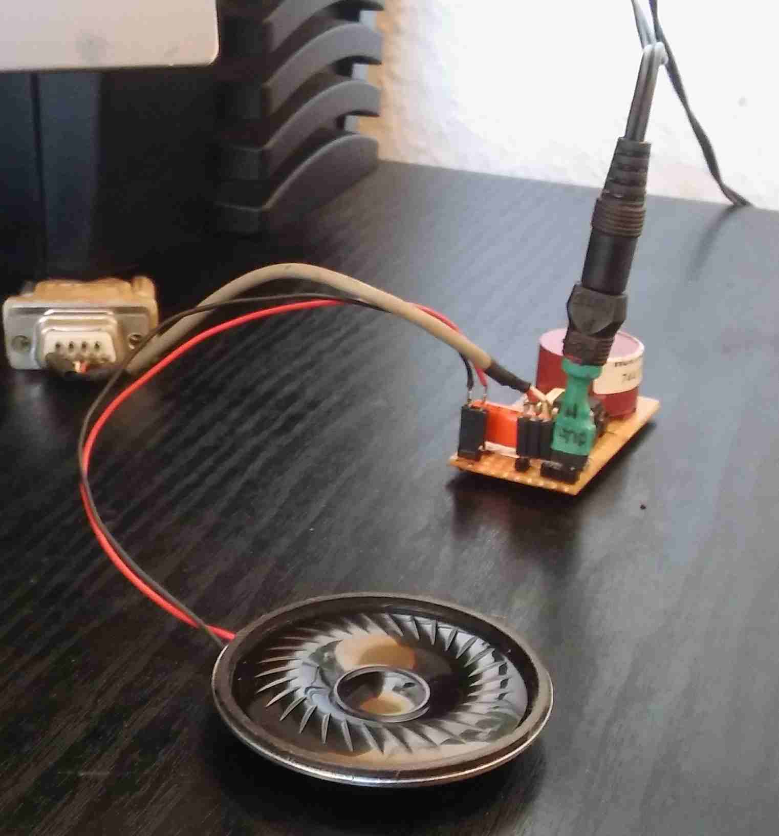

Und mal wieder die pure Langeweile. Zeit für ein neues Buddelschiff. Das
letzte hatte das Thema "Signalanalyse mit einem Tiny85". Die logische
Fortsetzung konnte da eigentlich nur sein: "Signalsynthese mit einem
Tiny85". Also, ganz klar: Der "Westminsterschlag", wie ihn die deutsche
Wikipedia benannt hat. Das kennt wohl jeder. Und es ist die ideale
Ergänzung zu einem der häufigsten µC-Projekte, der eigenen Uhr.
Das Ziel war somit gesetzt: reproduziere, so gut wie mit den Resourcen
eines Tiny85 möglich, den Sound der Westminsterglocken. Ergebnis siehe
Anhänge. Bitte beachten: das Hörbeispiel ist ursprünglich mit der
Diktierfunktion eines Smartphone im GP3-Format aufgezeichnet worden,
also erheblich bandbreitenbegrenzt. Im Original klingt die Sache etwas
weniger dumpf, allerdings sind im Original leider auch die Kompromisse
etwas deutlicher zu hören, die ich wegen der MUL-Schwäche des Tiny
machen musste.
Übrigens: für den akustischen Testaufbau habe ich ein Bauelement
verwendet, was heute wertvoller geworden ist als Gold. Tja, ich wollte
einfach mal protzen und zeigen: ich hab's geschafft und kann mir diesen
unerhörten Luxus leisten, sogar für Anwendungen abseits des eigentlichen
Zwecks dieses Bauelementes. ;o)

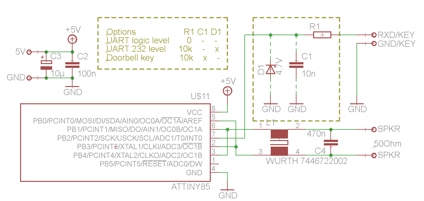

Sehr interessant. Wie kritisch ist die Spule zu sehen? Kann man da auch
was aus der Bastelkiste nehmen?
Kannst du bitte das o.g. Projekt "Signalanalyse mit einem Tiny85"
verlinken. Würde mich auch interessieren.
Gruss
Frank
von c-hater (Gast)
Das war eine aus der Bastelkiste ;o) Allerdings natürlich die am besten
geeignete aus diesem Pool. Sie ist schon recht wichtig.
Wenn du eine einfache Spule verwenden willst statt der Gegentaktdrossel,
das geht natürlich auch. Die sollte dann so ungefähr 4.7mH haben (lieber
etwas mehr) und bei 50mA noch nicht in die Sättigung gehen. Und
natürlich so wenig DC-Widerstand wie möglich haben.

von Frank L. (hermastersvoice)
Hab den Thread gefunden und wenn ich die Brille aufsetze seh ich auch
dass es eine Gegentaktdrossel ist. Sowas ist in der Kiste :-)
Haste jut jemacht. Daumen hoch.
von c-hater (Gast)
Aufpassen: Sie wird hier gerade NICHT als Gegentaktdrossel verwendet!
Blöderweise sind in der Eagle-Würth-Lib die Wicklungsanfänge nicht
markiert...

von Thomas N. (tonevi)
Chapeau! Ohne den LC Tiefpass am Ausgang erzeugt es keine (hörbaren)
Töne, mit L = 15mH / C = 470nF aus der Bastelkiste funktioniert es
perfekt.
