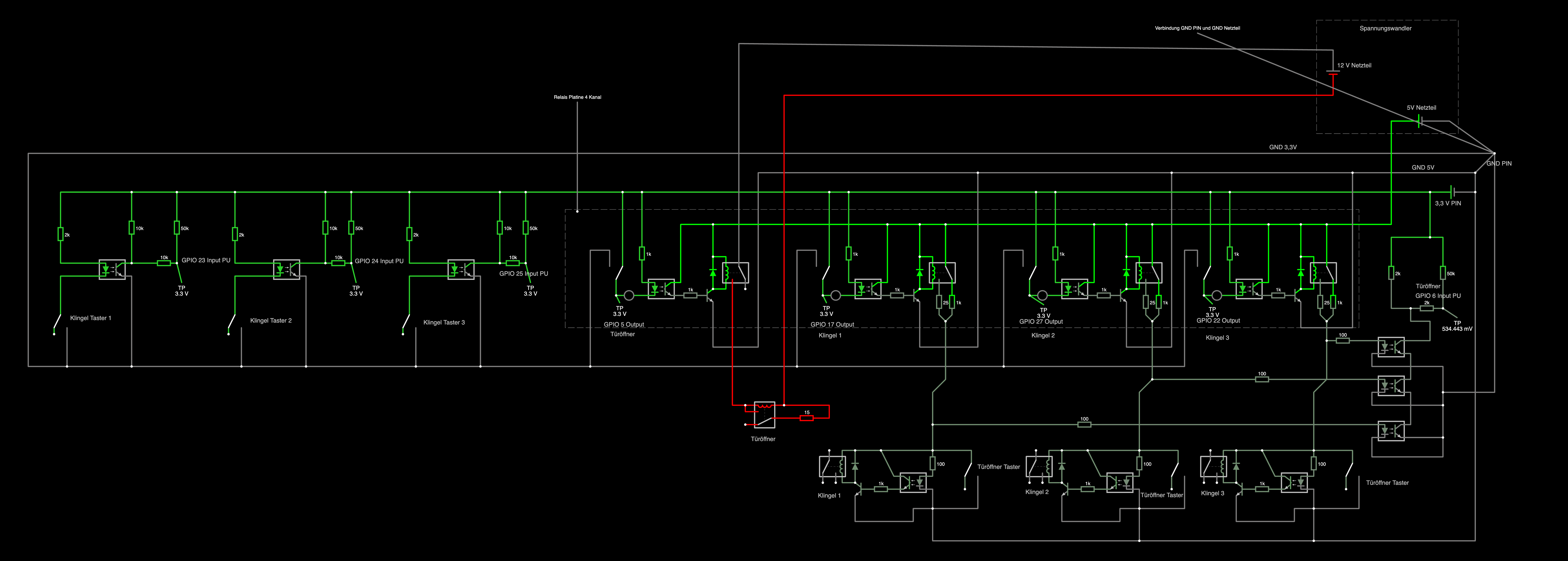

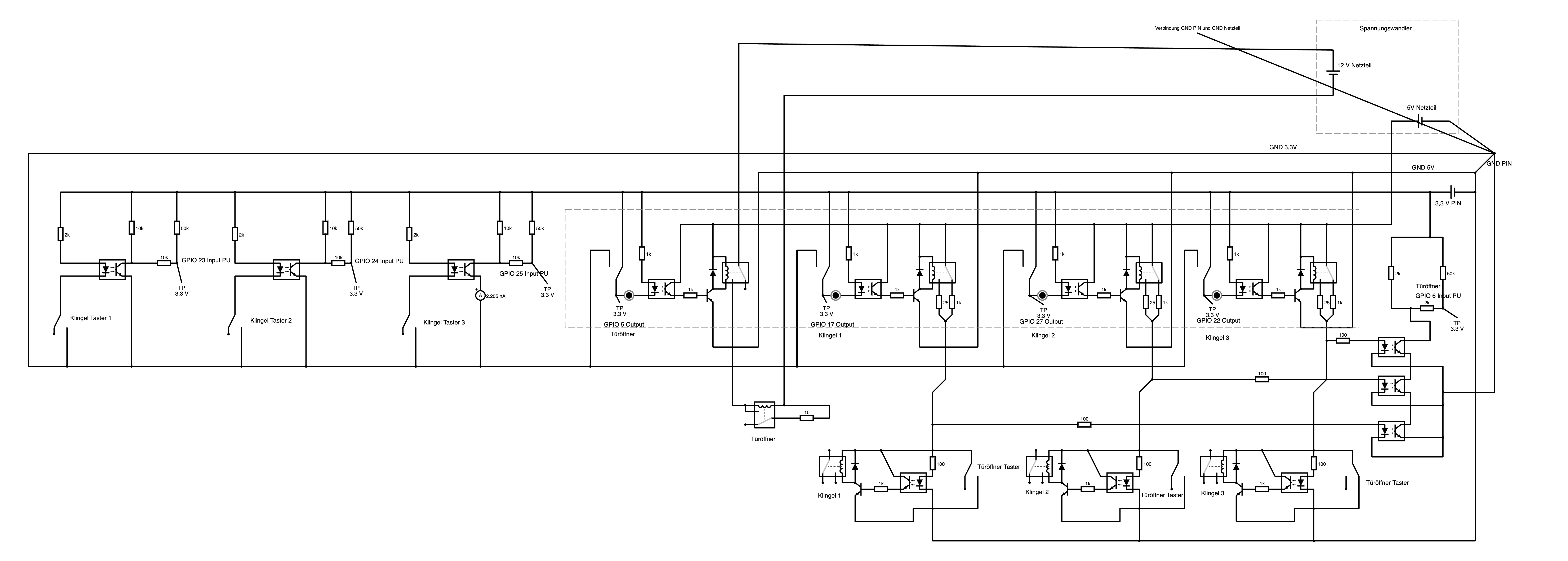

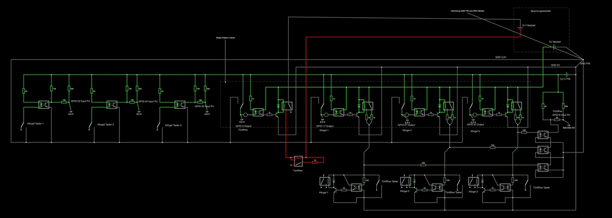

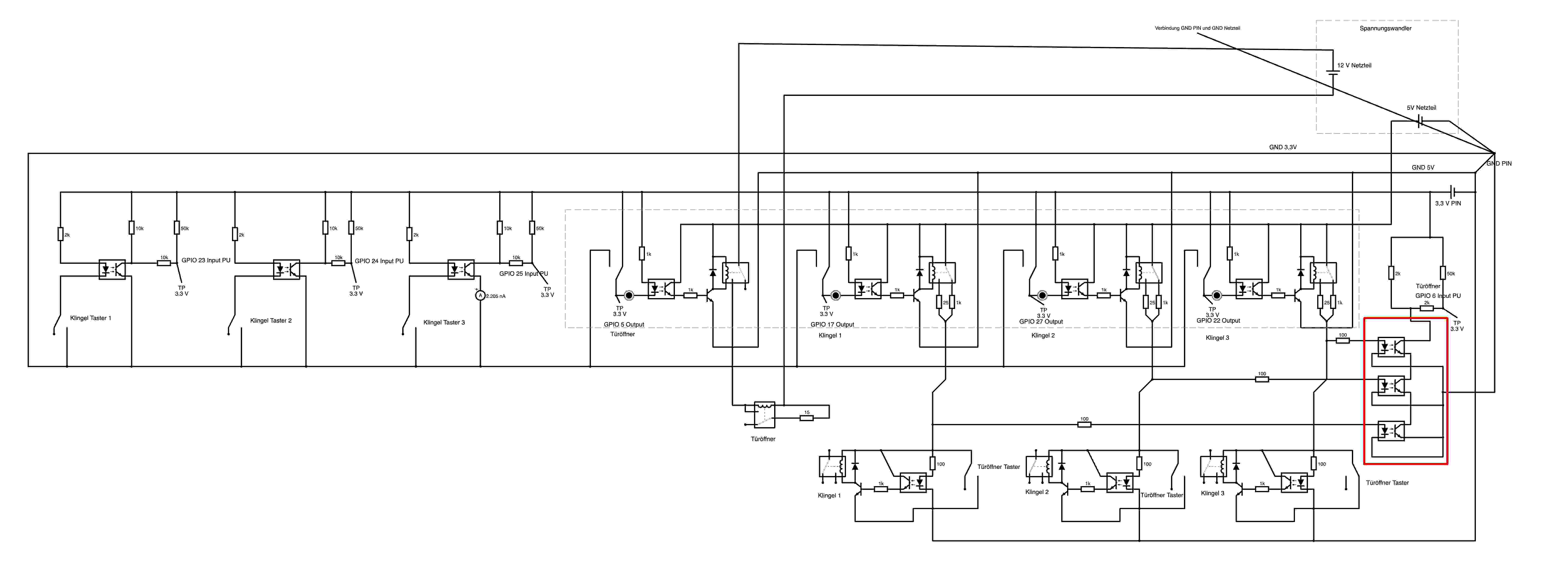

ich versuche gerade eine Klingelanlage mittels Raspberry und seinen
GPIOs zu realisieren. Leider habe ich schon 3 Raspberrys damit getötet
(z.B. Input direkt belegt mit Taster, wobei ich eigentlich die internen
PullUp Widerstände an hatte sind die GPIOs tot. Ich glaube dass sich die
PullUps irgendwie die zurück gesetzt haben und der Taster gedrückt
worden ist.)usw... Ich bräuchte dringend Hilfe mit der Beschaltung. Im
Anhang habe ich mal meine letzte Überarbeitet Version.
Zur Erklärung:
Ich Betreibe den Raspberry über den 5V Pin und GND PIN an einem
Spannungswandler. Der Spannungswandler wird über ein 12V DC Netzteil 7A
betrieben. Der Spannungswandler kann 5A ab. Die Relaisschaltung ist ein
4 Kanal Relais Board, d.h. ich kann die Beschaltung nicht ändern. Ich
hab versucht die interne Schaltung mit zu Zeichen. Bei der Zeichnung
habe ich die INPUTs auch mit internen 50k Ohm gezeichnet. Die INPUTs
habe ich nochmal mit zusätzlichen Widerständen abgesichert falls ein
GPIO versehentlich als Ausgang programmiert ist.
Zur Funktion:
Beim drücken von Klingel Taster 1 soll Klingel 1 läuten usw..
dabei wird über einen Optokoppler der GPIO INPUT auf LOW gezogen und per
Software geht am Railsboard Kanal 1 auf LOW. dabei zieht das Relais an.
das Relais wird auf der Ausgangsseite mit 5V versorgt. Die 5V werden
über einen Niederohmigen Widerstand oder Hochohmigeren Widerstand
geleitet. je nachdem zieht das Klingelrelais an oder nicht. Über eine
Extra Schaltung wird der Zustand des Türöffners Tasters überwacht (Meine
ersten Entwürfe waren z.B. mit einem NPN Transistor als Auswertung für
den Zustand aller drei Türöffner Taster, das traue ich mir aber nicht
mehr, ich benutze jetzt Optokoppler an jedem Strang). Sollte der
Türöffner gedrückt werden wird GPIO 6 HIGH und schaltet per Software
GPIO auf LOW und der Türöffner wird aktiviert.
Ich hab mir das so ausgedacht, da ich nur 2 Adern pro Wohneinheit zur
Verfügung hab und damit die Klingel und den Türöffner gleichzeitig
steuern muss.
Für mich ist es extrem wichtig dass die Schaltung extrem robust gegen
Zerstörung des Raspi ist. Ich möchte nicht noch den vierten Raspi
killen.
Ich hoffe wirklich das mir dabei jemand helfen kann.
Vielen Dank schon mal!

von Otto K. (opto_pussy)

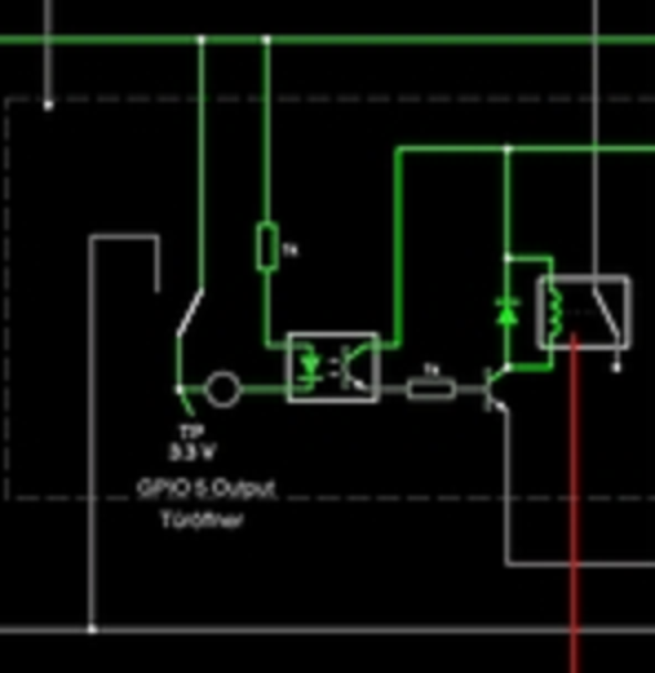

An den 3 Optokopplern auf der linken Seite herrschen an den TP Punkten
nur dann 3,3 Volt, wenn der Optokoppler-Transistor durchgeschaltet hat.
Wenn nicht sind dort 5 Volt, die dann am Eingang vom ESP8266 anliegen!
Außerdem könntest Du die 3 Optokoppler-UND-Verknüpfungen am Ausgang (die
übrigens nicht galvanisch vom Eingang getrennt sind) vorher mit einem
Transistor und drei Dioden bewerkstelligen und Dir dabei die
Demorganschen Theoreme zu Nutze machen. Dann bräuchtest Du nur noch
einen einzigen Optokoppler am Ausgang, der dann auch eine echte
galvanische Trennung hätte.
Die Schaltung ist übrigens so klein gezeichnet, so dass man die
Bauteilewerte nicht lesen kann.

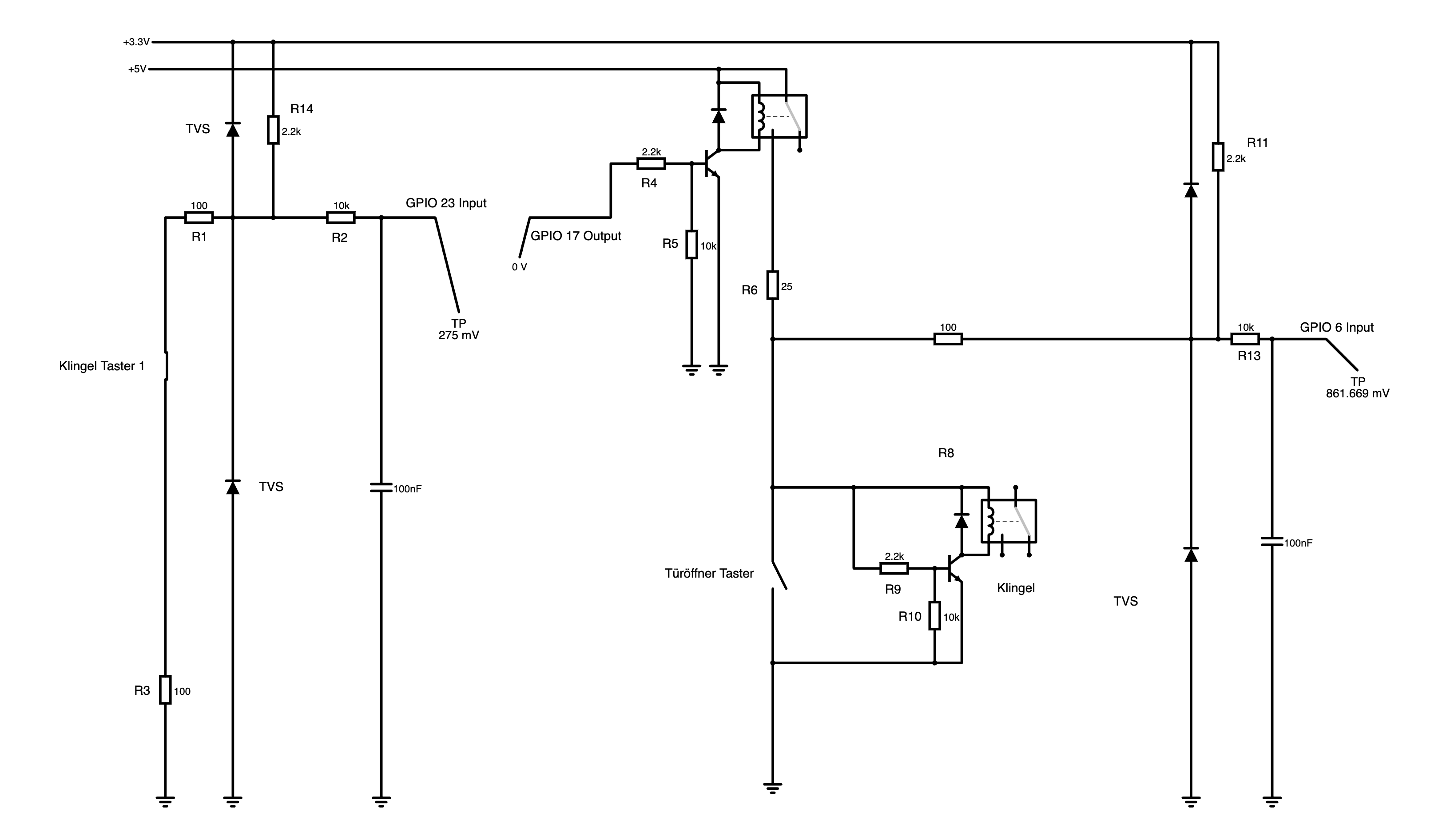

von Michael (sirmike)
Danke für die schnelle Antwort,
das mit den UND Verknüpfung ist ein guter Punkt, danke dafür
Ich hab den Plan nochmal Angehängt, ich hoffe er hat jetzt die volle
Größe.
In schwarz auf weiß kann ich den Plan leider nicht so schnell
generieren, das Simulationsprogramm hat nur schwarzen Hintergrund.
Hier hoffentlich mit besserer Auflösung als png nicht verkleinert.
Ach ja der Sinn soll sein das ganze später noch mit Kamera und Audio zu
ergänzen, deswegen den Raspi.

von Rainer W. (rawi)

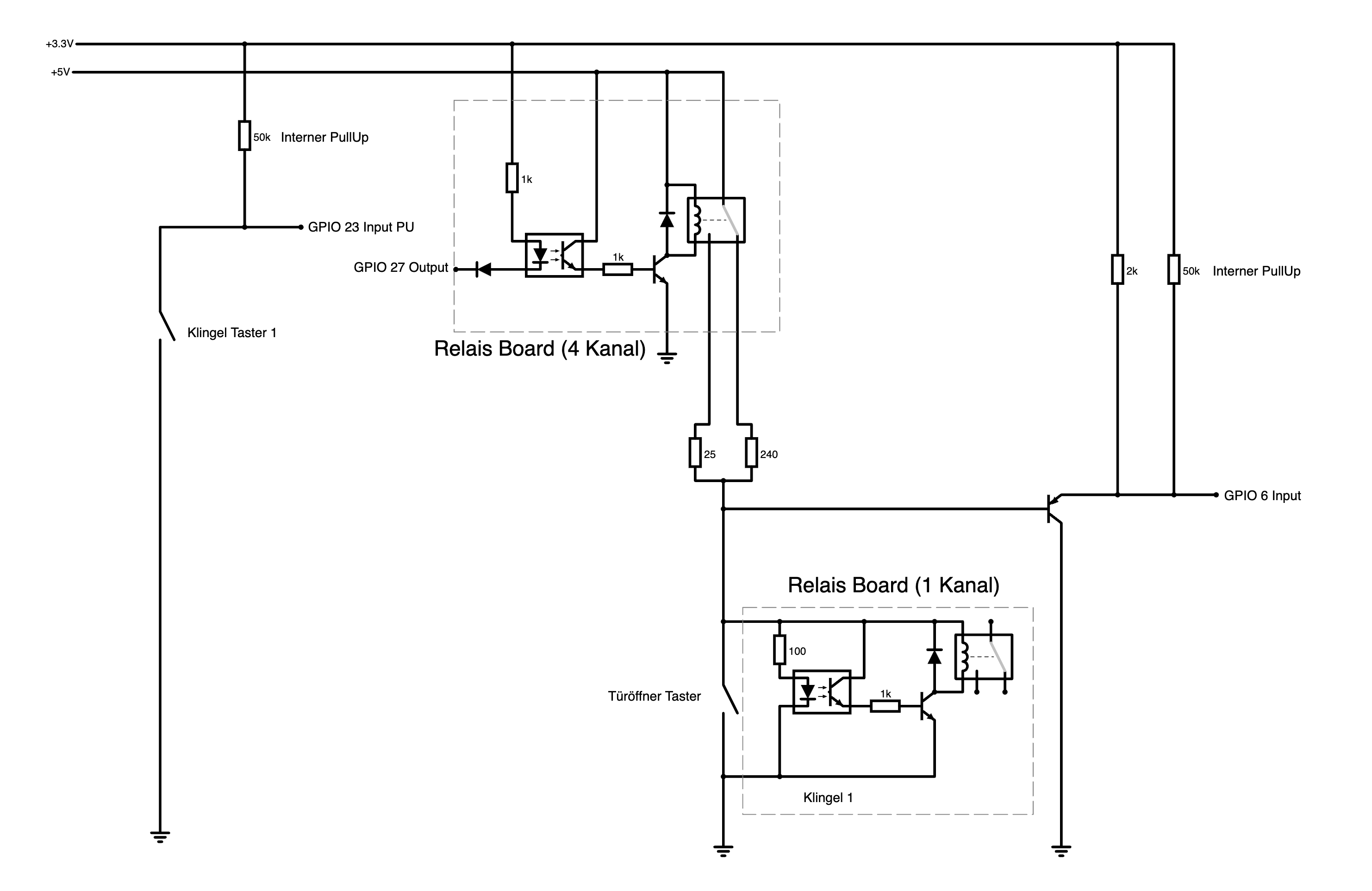

> Größe.
Um WELTEN besser.
Warum hast du an den GPIOs der Taster die Potentialanhebung für den
Low-Pegel mit den 50k٦10k٠Spannungsteilern vorgesehen?
von H. H. (Gast)
Hast du einen Sack Optokoppler gewonnen?
Ich kann für keinen von denen einen Sinn erkennen.
Rainer W. schrieb:
>> Größe.
> Um WELTEN besser.
Die 50kΩ wären die internen PullUps, sollte diese sich durch einen
Software Fehler abschalten(Programm macht z.B. was ungewolltes) hätte
ich noch einen definierten Zustand de GPIO Inputs. War zumindest mein
Hintergedanke.

Den Plan jetzt in weiß ich hoffe der ist besser. Ja Freilaufdioden sind
drinnen.
Den hast du auch durch den Arbeitswiderstand vom Optokoppler.
Störend ist der im Vergleich zum internen Pull-Up große
Serienwiderstand. Dadurch kann der Optokoppler den GPIO nicht richtig
auf Low ziehen.
von Frank O. (frank_o)
Den Schaltplan verstehe ich zwar nicht insgesamt, aber was sollen die
Optokoppler hintereinander?
Rainer W. schrieb:
> auf Low ziehen.
Stimmt, ca 600mV sind für einen LOW ein bisschen viel, werd ich auf 1kΩ
heruntersetzen dann sind es ca. noch 150mV der Raspi erkennt unter 0,8V
LOW und über ca. 1.4V HIGH.
Danke !

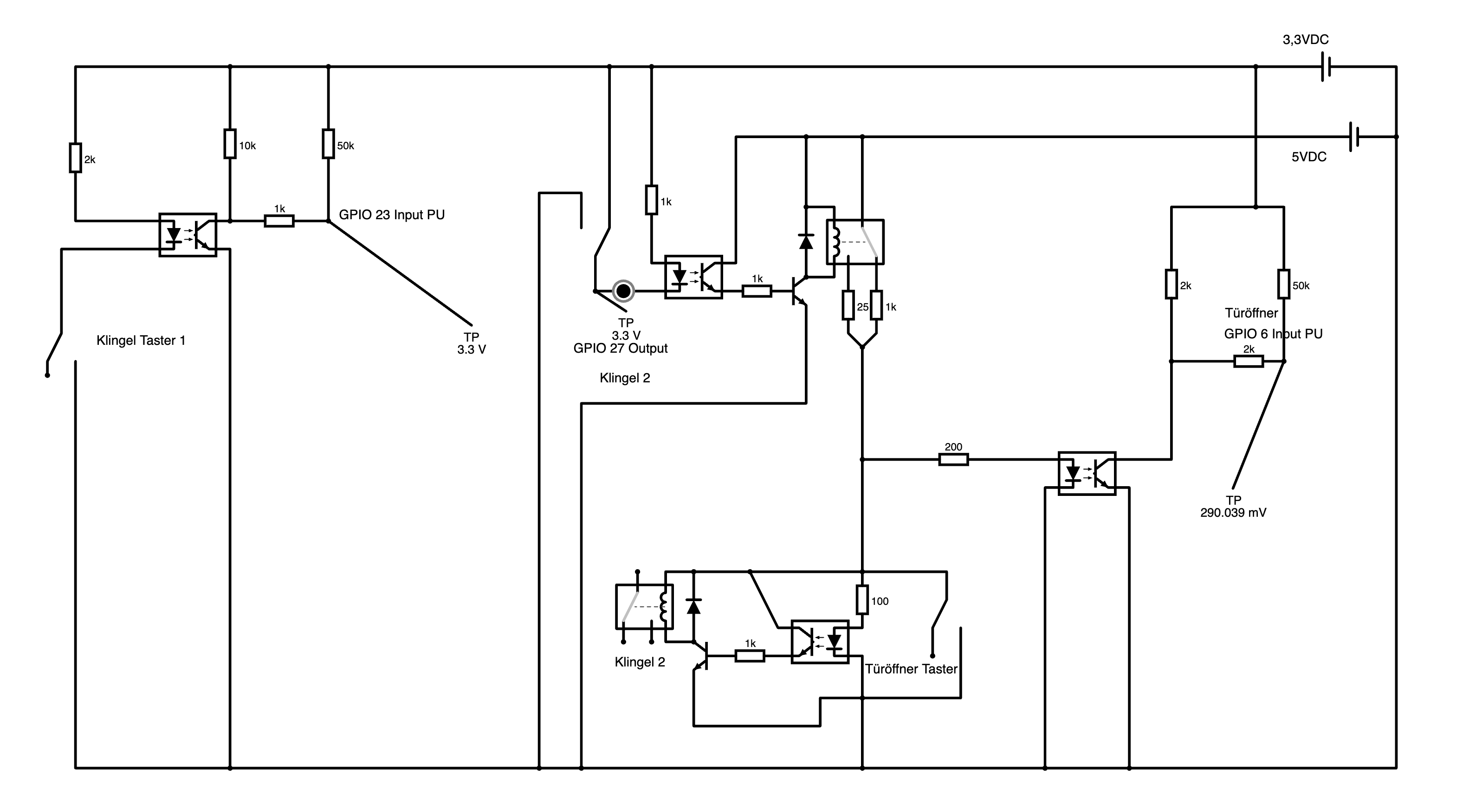

Wenn einer den Türöffner Schalter drückt, schaltet der Optokoppler nicht
durch  der GPIO 6 input ist auf HIGH.
Die sind UND verknüpft, d.h. damit der GPIO 6 auf LOW bleibt darf kein
Taster gedrückt sein. Damit schalten alle Optokoppler durch.
Hoffe das war verständlich erklärt. Ansonsten einfach nochmal Fragen.
Danke!

> @TO Zeichne das doch bitte einmal für einen einzigen Kreis. Die andern
> Kreise sind dann im Grunde eine Kopie von diesem.

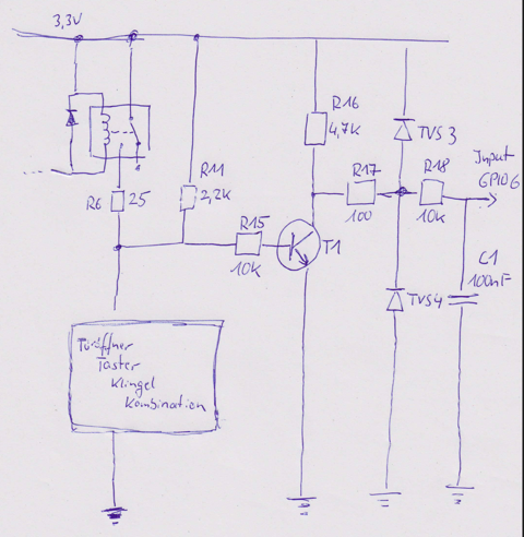

So ein Kreis.
Nochmal zur Erklärung, wenn Klingeltaster 1 gedrückt wird, schaltet der
Optokoppler beim Klingeltaster durch und zieht GPIO 23 auf Masse
(zumindest fast auf 167mV. Ich bin übervorsichtig geworden und habe den
1kOhm als Strombegrenzer drinnen, ich weiß ohne wäre ein deutlicher LOW
Pegel)
Wenn GPIO 23 auf LOW ist wird per Software der Output 27 auf LOW
geschaltet (Dargestellt zum Simulieren mit dem Schalter am GPIO 27).
Damit wird der Optokoppler beim GPIO 27 geschalten. Das Relais zieht an.
Stromkreis Relais springt auf den 25 Ohm widerstand, damit kann genug
Strom und Spannung zum unteren Optokoppler mit dem Relais für die
Klingel gehen.
Dort zieht das Relais an und es Klingelt.
Wenn das Relais beim GPIO 27 nicht angezogen ist, ist zu wenig Spannung
und Strom am unteren Optokoppler und das Relais der Klingel ist aus.
Dann hab ich noch den Optokoppler für den GPIO 6
Der GPIO 6 schaltet als INPUT software mäßig ein anderes Relais das den
Türöffner schaltet (nicht abgebildet)
Wenn der Türöffner Taster gedrückt wird wird GND auf den Eingang des
Optokoppler für den GPIO 6 gegeben. Dieser schaltet nicht durch und der
GPIO 6 geht auf HIGH. Wenn er nicht gedrückt wird, schaltet der
Optokoppler durch und GPIO6 ist auf LOW.
Hoffe das wird jetzt besser ersichtlich.
von Andreas S. (igel1)
Welche Optokoppler (Hersteller/Typ?) verwendest Du?
Je nach Typ reicht das 1mA, das Du denen am Eingang spendierst, aus oder
eben nicht aus, um den Ausgang vernünftig auf LOW zu ziehen.
Hast Du das einmal nachgemessen?
Hast Du ein Multimeter?
Viele Grüße
Igel1
> Viele Grüße
> Igel1
Ich benutze PC817.
Ja für die normalen Beschaltungen wie z.B den Klingel Taster reicht das
aus.
In dem Zweig für die Klingel selber muss ich unten den 100 Ohm
Widerstand nehmen, sonst fällt nicht genug Spannung und Strom für das
Relais ab.
Ich hab mir auch mal ein fertiges Relais Bord angeschaut und gemessen,
da sind auch exakt die 100 ud 1kOhm widerstände drinnen, bzw. auch 1kOhm
am Eingang und zur Basis des Transistors auch 1kOhm.
Funktionell geht die Schaltung, hab sie mal ohne RasPi ausprobiert und
gemessen. Die Simulation zeigt mir ziemlich genau die selben Werte an.
Für mich ist es einfach wichtig, dass mir nicht wieder ein Raspi hops
geht, wenn die Software da murks macht, wie mit den PullUp Widerständen
z.B.
Deswegen hab ich auch noch den einen Widerstand Seriell am GPIO Input
drinnen und den zweiten PullUp.
Der Raspi verträgt maximal 16 mA an den GPIOs.
Ich hab auch gelesen mann sollte die Taster sicherheitshalber über
Optokoppler anschließen damit man auf der sicheren Seite ist und sich
den Raspi nicht schießt.
Deswegen so viele Optokoppler
Wieso hast du diese merkwürdigen Widerstandskombinationen gewählt?
Die 10 kOhm und die 50 kOhm sind parallel und da reicht dann auch ein 30
kOhm. So kast du um die 100mV. Für den Pullup reicht auch sicher 10
kOhm.
Mit Raspberry kenne ich mich nicht so aus und kenne die Lasten nicht,
die dss Teil verträgt. Da braucht auch nicht noch der 1 kOhm davor.
Den Rest muss ich mir noch auf dem Rechner anschauen,  aber nicht mehr
heute.
> kOhm.
> heute.
Die internen PullUp Widerstände sind im Raspberry baulich mit 50kOhm
angegeben. Die kann ich nur Softwareseitig ein und ausschalten. Deswegen
ist mir glaub ich auch ein Raspi abgeraucht. Irgendwie haben sich die
abgeschaltet und der Taster hat direkt ohne Widerstand
durchgeschaltet.(Wie gesagt, war vorher auch ohne Optokoppler)
Ich möchte die aber auch ungern ausschalten, deswegen den zweiten PullUp
zur Sicherheit.
Ansonsten stimmt das natürlich.

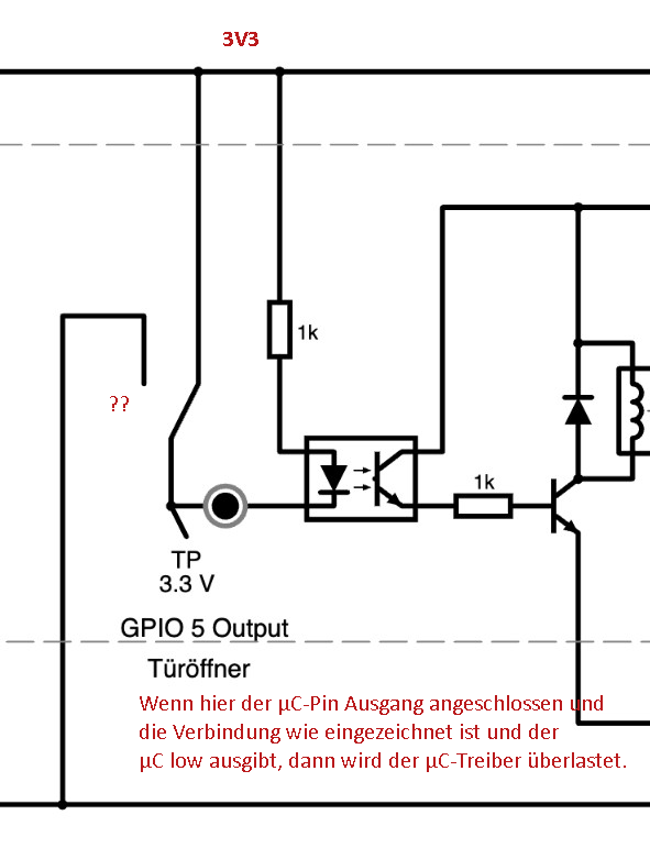

von Hannes J. (pnuebergang)
Soweit ich das bei grobem Drüberschauen gesehen habe hast du dich bei
jeden einzelnen Optokoppler selbst sabotiert.
Die Kernfunktion eine Optokopplers, warum man normalerweise einen
einsetzt, ist die galvanische Trennung. Wenn du aber bei jedem
Optokoppler in der Schaltung, soweit ich das auf die Schnelle gesehen
habe, irgendwo den Sende- und Empfangsteil des Optokopplers verbindest
ist diese Funktion nicht mehr gegeben. Mehr Optokoppler rein zu
schmeißen hilft dann auch nicht.
Das ist leider die übliche Scheiße die sich in der
Arduino-/Raspbery-Welt eingeschlichen hat. Da wird ohne Sinn und
Verstand "irgendwas mit Optokopplern" kopiert.
Das Elend beginnt schon am Anfang: Es ist nicht klar warum überhaupt an
all diesen Stellen eine galvanische Trennung benötigt wird.
Dazu der ebenfalls in der Arduino-/Raspberry-Welt weit verbreitete
Pfusch Relais über Optokoppler zu schalten. Es gibt manchmal einen Grund
das so zu machen. Nämlich wenn man keine Relais findet die die nötige
Isolationsspannung, Zertifizierung, etc. aufweisen, dafür aber einen
Optokoppler. Dann sollte man den Optokoppler aber tunlichst richtig
einsetzen.
Warum machst du diese angebliche UND-Verknüpfung in Hardware? Du hast
einen Raspberry am Start. Der kann dir Signale in Software
UND-verknüpfen das dir schwarz vor Augen wird.
Nemopuk hat es am Anfang auf den Punkt gebracht:
Nemopuk schrieb:
> Ich würde dir empfehlen zuerst Grundlagen mit viel einfacheren
> Schaltungen zu lernen. Bri deinem aktuellen Projekt, weiß ich gar nicht,
> wo ich anfangen soll. Man müsste bei Edison anfangen, und von dort
> langsam hoch arbeiten. Viel zu viel für ein Diskussionsforum. Für
> Privatunterricht ist hier der falsche Ort.
> angegeben.
Dann zeichne die nicht in den Schaltplan, wenn es die aus dem Raspi
sind.
Den Minus sollte man immer ohne Widerstand dazwischen als Signal
durchschalten.

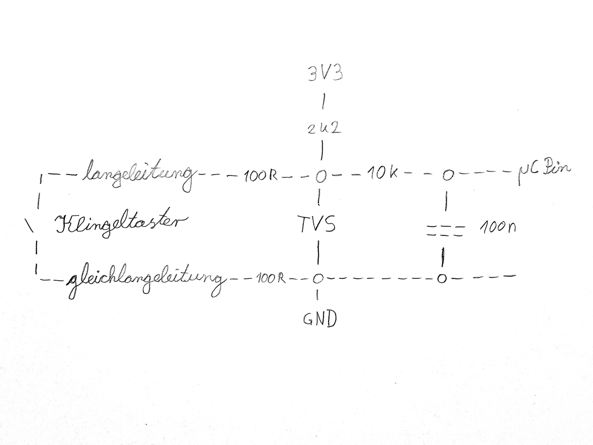

Wenn Du Dir Sorgen um den RaspPi machst (mache ich mir auch ein wenig
beim Blick auf Deinen Schaltplan - sorry ...), so spendiere ihm an den
GPIO-Eingängen solch eine Schutzschaltung:
Beitrag "Hardware-Designtipps des Monats: Schutzschaltungen"
Dann kann kaum noch was passieren und Dein RaspPi wird auch die
wildesten Schaltungs- und Programmierfehler überleben.
> Pegel)
Lass den Pull-Up einfach aus. Wozu soll der gut sein?
Deine Knotenpunkt darfst du gerne etwas kräftiger zeichnen. Man kann
kaum eine Leitungskreuzung von einem Verbindungsknoten unterscheiden.
Und der Schaltplan wäre leichter zu lesen, wenn du nicht mittendrin die
Signalflussrichtung ändern würdest (Klingel 2, Türöffner Taster).
Standardrichtung ist von links nach rechts.
Wieviel Strom fließt durch 'Klingel 2'? Der erzeugt einen
Spannungsabfall am 25Ω Widerstand klaut den beiden Optokopplern
Spannung.
Die Diskussion über einzelne Bauteile wäre erheblich einfacher, wenn
jedes einen eindeutigen Namen hätte (z.B. R1, R2, ...).
H. H. schrieb:
> Jetzt ist wenigstens klar, dass er völlig auf dem Holzweg ist.
Meintest du das auf mich bezogen?
Ich hatte wohl gesehen, dass die immer alle geschaltet sein müssen, ob
das dann sinnvoll ist, das habe ich noch gar nicht bewertet.
Der neue Schaltplan (in weiß) muss immer über den Monitor geschoben
werden, wenn der groß geschaltet ist. Da habe ich mich noch gar nicht
mit befasst.
Und klar, habe ich ja auch geschrieben, dass ich da noch nicht
durchblicke.
Mein Vorschlag:
Wirf die gesamte Schaltung weg und beginne bei Null in folgenden
Schritten:
1.) Eingangsschaltung:
    Nimm einen Widerstand und einen Taster und die von mir oben
    verlinkte Schutzschaltung und schalte alles so zusammen,
    dass Du damit eine simple "Ein-Taster-Auswerte-Schaltung"
    erhältst.
    Ab diesem Moment bist Du erst einmal in der Lage,
    ein Taster-Drücken mit dem RasPi zu erfassen.
    Diese "Schaltung" kannst Du 1 ... N mal aufbauen - für
    alle Taster dieser Welt - immer dieselbe Schaltung.
    Jeweils an einen eigenen GPIO-Input anschließen.
2.) Ausgangsschaltung:
    Jetzt baust Du eine Schaltung mit einem Transistor,
    ggf. einem Relais, ein wenig Widerstand und etwas Schutzdiode,
    um mit einem GPIO-Ausgang eine Klingel, einen
    Türöffner oder eine Zugbrücke ansteuern zu können.
    Diese Schaltung baust Du ebenfalls 1 ... X mal - je nach
    Anzahl von Türklingeln, Türöffnern oder Zugbrücken, die
    Dein Schloss umgeben.
3.) Den Rest machst Du per Software - ob beim Druck auf einen
    Taster nun eine Klingel klingelt oder alle oder ob auch
    Deine Zugbrücke hochfährt - ein paar Zeilen Code erledigen
    das für Dich.
4.) Und weil in dieser Schaltung kein einzige Optokoppler vorkommt,
    packst Du alle Optokoppler in einen Briefumschlag und
    verschenkst diese an notleidende Elektronik-Enthusiasten.
Viele Grüße
Igel1
> Schritten:
Beste Idee heute.
Frank O. schrieb:
> Und diese schwarze Scheiße
Dieser schwarze Hintergrund ist sowas von "letztes Jahrtausend", als
noch mit Röhrenmonitoren gearbeitet werden **musste**, weil es nichts
besseres gab. Nicht ohne Grund hat sich in der Evolution schwarzes
Papier nicht durchgesetzt.
Ja, es ist besser, dass er weiß ist. Das ist dann aber auch schon so
ziemlich alles, was besser ist.
Hannes J. schrieb:
> Da wird ohne Sinn und Verstand "irgendwas mit Optokopplern" kopiert.
Das war auch das erste, was mir aufgefallen ist.
In dem Schaltplan hier gibt es nur 1 einzigen GND (diese anderen GND 3V3
und GND 5V sind nur Nebelkerzen) und deshalb sind auch die OK unnötig.
Optokoppler sind nur dann nötig, wenn unterschiedliche Potentialbezüge
bestehen. Wenn aber links und rechts vom OK die selbe Masse ist, dann
ist das für mich ein klares Signal:
"Obacht, das hat sich mit hoher Wahrscheinlichkeit ein Anfänger
ausgedacht. Da sind noch andere Fehler drin!"
Als Tipp: so wie ein Buchautor erst mal viele andere Bücher liest und
dann den Bestseller schreibt, sollte ein Elektroniker erst mal viele
Schaltpläne lesen, dabei analysieren, welche davon gut verständlich und
lesbar sind und was sie so gut verständlich und lesbar macht, und dann
seinen Schaltplan zeichnen.
Zusammengefasst siehe Schaltplan richtig zeichnen
Aber auch ein schön gezeichneter und leserlicher Schaltplan wird
völliger Unsinn sein, wenn der Zeichner nicht weiß, was er da malt...
@sirmike:
Hier ein kleiner Artikel, wie man Input-Pins am RaspPi ausliest, deren
Pull-Ups/Downs schaltet und worauf man noch so achten sollte (z.B.
De-Bouncing):
https://grantwinney.com/raspberry-pi-using-pullup-and-pulldown-resistors/
Eine schöne Schutzschaltung fehlt dort zwar, aber die hatte ich ja
bereits weiter oben verlinkt.
Und noch ein paar (Schlaumeier-)Tipps von mir:

Stelle wirklich nochmals die Schaltung von Null an neu aufziehen und
dabei genau in der von mir oben vorgeschlagenen, modularen Weise
vorgehen:
- erstmal nur eine Input-Schaltung für einen GPIO aufbauen
  und hier vorstellen. Dabei ruhig etwas Prosa spendieren,
  was Du Dir dabei gedacht hast und wie (und wofür) es
  funktionieren soll.
- dann nur eine Output-Schaltung für einen GPIO aufbauen
  und hier vorstellen. Und wieder etwas Prosa dazu spendieren.
- dann vielleicht die Software schreiben, die diesen EINEN Input
  auswertet und damit den EINEN Output schaltet. Auch die
  kannst Du hier zeigen - nur Mut, man kann nur von den Vorschlägen
  hier lernen.
- der Rest ist dann nur noch eine Vervielfachung von Input- und
  Output-Schaltungen mit leichten Software-Anpassungen.
Und beim Schaltplan:
- Nur eine Gnd-Leitung verwenden, die ausschließlich unten im
  Schaltplan geführt wird.
- Die internen Pull-Ups/Downs der GPIO-Eingänge nicht in den
  Schaltplan einzeichnen.
- Überlege Dir, ob Du wirklich unterschiedliche Versorgungs-
  Spannungen benötigst. Wenn ja, so werden die oben im Schaltplan
  geführt.
- Zeichne keine Schalter ein, die GPIO-Ausgänge simulieren sollen -
  das verwirrt nur.
- Lass die ganzen Optokoppler erst einmal weg. Wir sind hier alle
  der Meinung, dass Du sie nicht brauchst (die Mehrheit hat hier
  oftmals recht :-)
Viele Grüße
Igel1

Sicherer für den Raspi ist auf jeden Fall eine richtige gute galvanische
Trennung und wenn mit Optokoppler gehören auch die Optokoppler
Versorgung mit isolierende DC/DC Wandler dazu. Es sind schon genug Raspi
SoC gestorben warum kann nicht mehr nachvollzogen werden, stecken unter
Spannung, Lötfehler, allgemeiner Schaltfehler, oder ist doch ein fetter
Impuls durchgekommen?
Ein Raspi ist nun mal portseitig viel sensibler als der typische AVR
megaAT und teurer ist jeder Pi auch.

Schaltplan statt Prosa ist das Kommunikationsmittel unter Elektronikern
schlechthin.

Mir ist in deinem Schaltplan noch was aufgefallen: da ist ein namenloses
Bauteil, das vermutlich ein Wechselschalter ist. Wenn der ungünstig
steht, dann kann das dem GPIO Pintreiber beim Ausgeben von "Low" das
Leben kosten. Siehe dazu den Screenshot.
> Michael schrieb:
>> Ich hab das zuerst mit einem PNP Transistor gemacht, mit der
>> anliegenden Spannung zwischen den Widerständen die am Relais hängen und
>> damit an der Basis ist und den 3,3V die vom GPIO 6 INPUT kommen.
> Da ist gleich mal mein mentaler txt2schematic-Konverter abgestürzt. Denn
> mit einem PNP-Transistor lässt sich bei 3,3V Basisspannung ein Relais
> nur schlecht schalten. Das müsste glatt ein 2,5V-Relais sein.
Den PNP hab ich zum Auswerten des Türöffner Tasters benutzt, nicht zum
ansteuern des Relais.
Den Wechselschalter hab ich nur zum Simulieren des Zustandes im
Simulationsprogramm drinnen. D.h. der soll den Zustand des GPIOs in der
Simulation wiedergeben entweder 3,3V oder GND. Stimmt ist verwirrend,
nehm ich raus aus der Zeichnung.
Dann zeig den Schaltplan. Das erspart viel Hin und Her. Für einen BJT
gibt es immerhin drei verschiedene Grundschaltungen.
Rainer W. schrieb:
Ja, bitte - ich schließe mich Rainer W. an: zeig mal den Schaltplan.
Außerdem hat Du geschrieben:
> Zum Thema Optokoppler, wie ich Anfangs geschrieben habe, habe ich
> standardmäßig erhältliche Relais Boards. Bei denen ist die Schaltung
> natürlich fest verlötet am Board, d.h. die Beschaltung der Relais ist so
> vorgegeben.
Welcher Teil auf Deinem Schaltplan ist fest vorgegeben? (sprich: was
sind fertige Module?)
Alles was im gestrichelten Kasten mit Beschriftung "Relais Platine 4
Kanal" drin ist?
Und ist das Innenleben dieser 4 Kanal Relaisplatine wirklich so, wie Du
gezeichnet hast? (also inkl. Optokopplern?)
Und was ist mit den 3 Blöcken unten rechts, die jeweils eine Klingel und
einen Türöffner Taster enthalten?  Sind das ebenfalls (für unsere
Betrachtung) fix vorgegebene Module, die man nur über 2 Drähte erreichen
kann? (so jedenfalls habe ich Dich verstanden).
Ich glaube es würde uns allen sehr helfen, wenn Du diese Fragen
möglichst klar und genau beantwortest.
Wenn meine Annahmen hier alle zutreffen, dann schnackel ich so langsam
den rechten, unteren Teil Deiner Schaltung und Deine Gedanken, warum Du
ihn so ausgeführt hast, wie Du es getan hast, denn Du steckst ja durch
die Fertig-Module in einem recht engen Korsett, in dem Du Dich bewegen
musst.
Dass Du die UND-Verknüpfung in Software machen solltest (und damit jedes
Deiner Klingel-Module auf jeweils einen GPIO-Eingang führst), wurde hier
ja schon gesagt.
Wurde auch erwähnt, dass Du in dem Moment, wo eine Klingel im rechten
unteren Teil angesteuert wird, immer zuerst ein Türöffner-Signal an GPIO
6 messen wirst?
Warum? Ganz einfach: Deine Klingel-Ansteuerrelais (also die, wo der 1k
und der 25 Ohm Widerstand dranhängen), werden beim Umschalten immer
vielleicht 1ms keinen Kontakt haben - weder zum 25Ohm Widerstand noch
zum 1k Widerstand.
Der entsprechende Optokoppler (ich spreche von denen in der
UND-Verschaltung) wird dann für diesen winzigen Zeitraum keinen Strom am
Eingang bekommen und das entspricht genau dem Verhalten, als ob Du für
1ms den Türöffner drückst.
Das kannst Du entweder später in der Software abfangen oder Du überlegst
Dir eine etwas geschicktere Schaltung. Z.B. könntest Du den 1k
Widerstand jeweils direkt an +5V legen und nicht über das Relais
schalten - dann hast Du beim Umschalten des Relais auch keinen
Stromausfall auf Deinem Optokopplereingang.
Das ist mit an Sicherheit grenzender Wahrscheinlichkeit das bekannte
China-Mist-Design mit dem selben GND vor und hinter dem OK, wo die OK
also nur zum Zeitvertreib, aber nicht zur Potentialtrennung drin sind:
https://www.google.com/search?q=relaiskarte+4-fach+arduino
Lothar M. schrieb:
> ... wo die OK also nur zum Zeitvertreib, aber nicht zur Potentialtrennung
> drin sind:
Immerhin werden sie ESDs auf den Tasterleitungen von den GPIOs
fernhalten, so als Alternative zu einer
Widerstand/Kondensator/TVS-Kombination.
Rainer W. schrieb:
> Immerhin werden sie ESDs auf den Tasterleitungen von den GPIOs fernhalten
> so als Alternative zu einer Widerstand/Kondensator/TVS-Kombination.
Ganz ohne Widerstände geht es auch mit dem OK nicht. Die R/C/TVS-Lösung
ist kleiner als der OK. Die TVS ist eigentlich eh' unnötig. Und ESD
passiert auch auf der Masse.
Also: wenn schon OK, dann mit getrennter Versorgung, getrennter Masse
und getrenntem Potential.
Andreas S. schrieb:
> Rainer W. schrieb:
Das wär der alte Aufbau.
>> vorgegeben.
> Kanal" drin ist?
Ja, ich hab das nochmal im angehängtem Schaltplan aufgezeigt. Das in den
gestrichelten Boxen ist fest auf dem Board.
Die Bauteile entsprechen denen auf dem Board, hab ich auch ausgemessen.
Ja genau, so ist es. Bis auf den Taster selber.
> musst.
> ja schon gesagt.
> 6 messen wirst?
> zum 1k Widerstand.
Ja, hab ich hab das am Anfang in der Software gesehen. Es hat teilweise,
genauso wie du gesagt hast, der Türöffner GPIO angeschlagen (war mir
nach reichlicher Überlegung dann auch klar bei 5ms Umschaltzeit). Ich
hab das per Software ausgeglichen gehabt.
> Viele Grüße
> Igel1
Schalt mal parallel zum internen 50k Pullup noch einen 2k2 Pullup. Denn
sonst klingelt es beim nächsten Gewitter oder wenn einer seinen
Polyesterpulli auszieht gleich bei allen...
Die Eingangsbeschaltung sieht also so aus:
                                 3V3
                                 2k2
    .--langeleitung---------100R--o---10k---o-------µC-Pin
   \  Klingeltaster              TVS       === 100n
    '--gleichlangeleitung---100R--o---------o------
                                 GND
Und weil du jetzt sowieso eine Platine für das Zeug machen musst, kannst
du die Relaisansteuerung gleich noch so machen wie oben beschrieben.
: Bearbeitet durch Moderator
Oder großen Faradayschen Käfig um alles und nur noch Wollpullis tragen
Als kleine Hilfe noch für sirmike: das von Lothar eingezeichnete "TVS"
Bauelement ist eine spezielle Diode, die sich sehr lebensverlängernd auf
Deinen RasPi auswirken kann :-)  Einfach mal hier nachlesen:
https://de.wikipedia.org/wiki/Suppressordiode.
Und ja - Lothar's Vorschlag ist gut - die kannst Du für die
Klingeltaster und auch für die Türöffnertaster gleichermaßen verwenden.
Im letzteren Fall hast Du auch gleich das 5ms-Unterbrechungsproblem
damit gelöst.
Schmeiß also die PNP-Transistorschaltung raus und ersetze sie durch
Lothar's Schutzschaltung - und das 3x für alle 3x
Kingel/Türöffner-Kombis -> also auch 3 GPIOs dafür verwenden. Und dann
nochmals 3x dieselbe Schutzschaltung für alle Klingel-Taster verwenden.
@Lothar M.: welches Programm benutzt Du, um diese hübschen Ascii-Arts zu
generieren?
@sirmike: welches Programm benutzt Du für Deine Schaltpläne? Und danke
für den überarbeiteten, vereinfachten und auf das Wesentliche
reduzierten Schaltplan. Mein Vorschlag: passe diesen Schaltplan an,
indem Du Lothar's Vorschlag folgst und zeig dann nochmals hier das
Ergebnis, damit wir wissen, ob Du Lothar auch richtig verstanden
hattest.

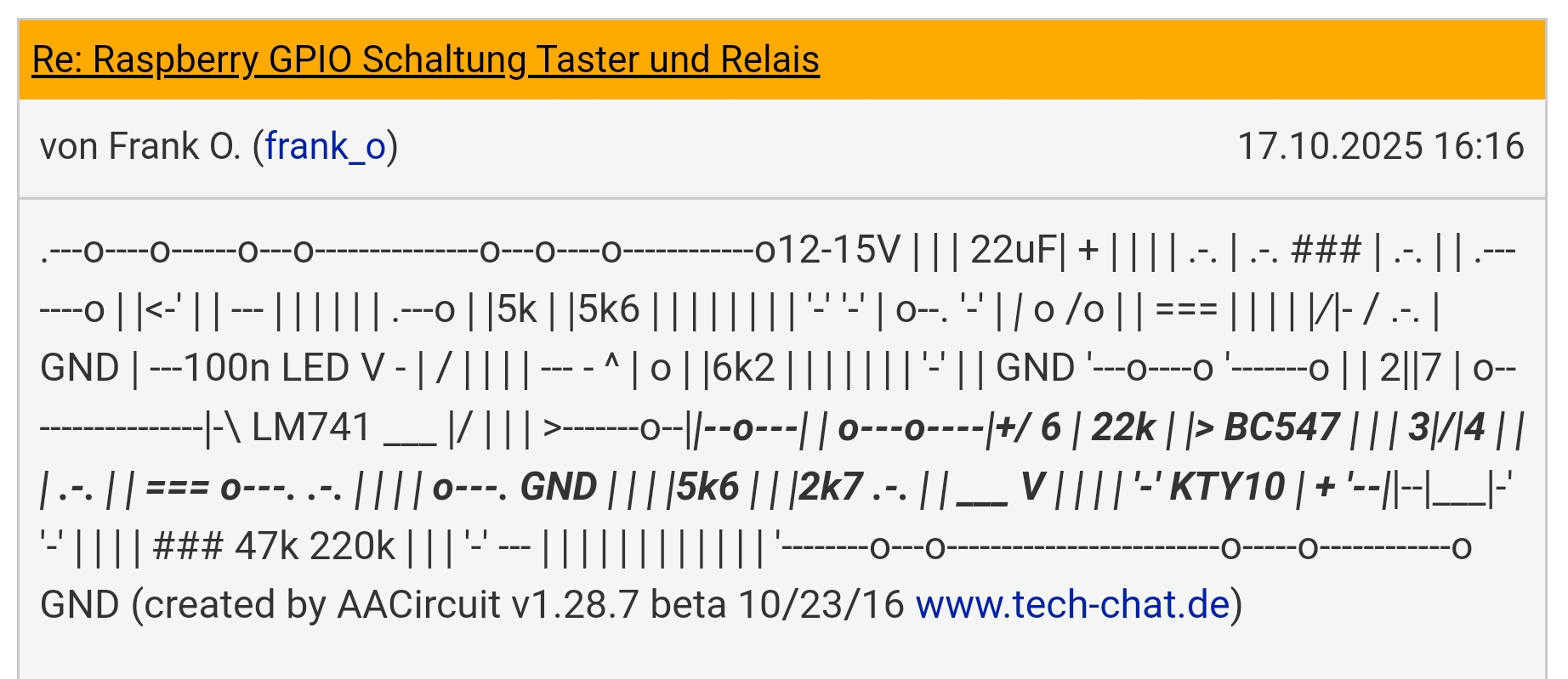

.---o----o------o---o---------------o---o----o------------o12-15V
  |   |    |  22uF| + |               |   |    |
 .-.  |   .-.    ###  |              .-.  |    |    .-------o
 | |<-'   | |    ---  |              | |  |    |    |   .---o
 | |5k    | |5k6  |   |              | |  |    |    |   |
 '-'      '-'     |   o--.           '-'  |   _|_   o  /o
  |        |     ===  |  |            |   |  |_/_|-   /
 .-.       |     GND  | ---100n   LED V   -    |     /
 | |       |          | ---           -   ^    |    o
 | |6k2    |          |  |            |   |    |    |
 '-'       |          | GND           '---o----o    '-------o
  |        |       2|\|7                       |
  o-----------------|-\ LM741      _       |/
  |        |        |  >-------o--|___|--o---|
  |        o---o----|+/ 6      |   22k   |   |>  BC547
  |        |   |   3|/|4       |         |     |
 .-.       |   |     ===       o---.    .-.    |
 | |       |   o---. GND       |   |    | |5k6 |
 | |2k7   .-.  |   |   __    _V  |    | |    |
 '-'     KTY10 | + '--|___|--|___|-'    '-'    |
  |       | | ###      47k   220k        |     |
  '--------o---o-------------------------o-----o------------o GND
(created by AACircuit v1.28.7 beta 10/23/16 www.tech-chat.de)
>   |   |    |  22uF| + |               |   |    |
https://www.mikrocontroller.net/articles/Formatierung_im_Forum
pre!
Frank O. schrieb:
> Sehr geil! Vielen Dank für den Link!
Was soll denn das sein? Selbst im Querformat ist die Schaltung nicht
lesbar!
Da bleibe ich doch lieber bei Papier und Bleistift. Ein echtes Foto von
dem Schaltplan kann wenigstens jeder lesen.
von H. H. (Gast)
> lesbar!
Du hast ein untaugliches Endgerät.

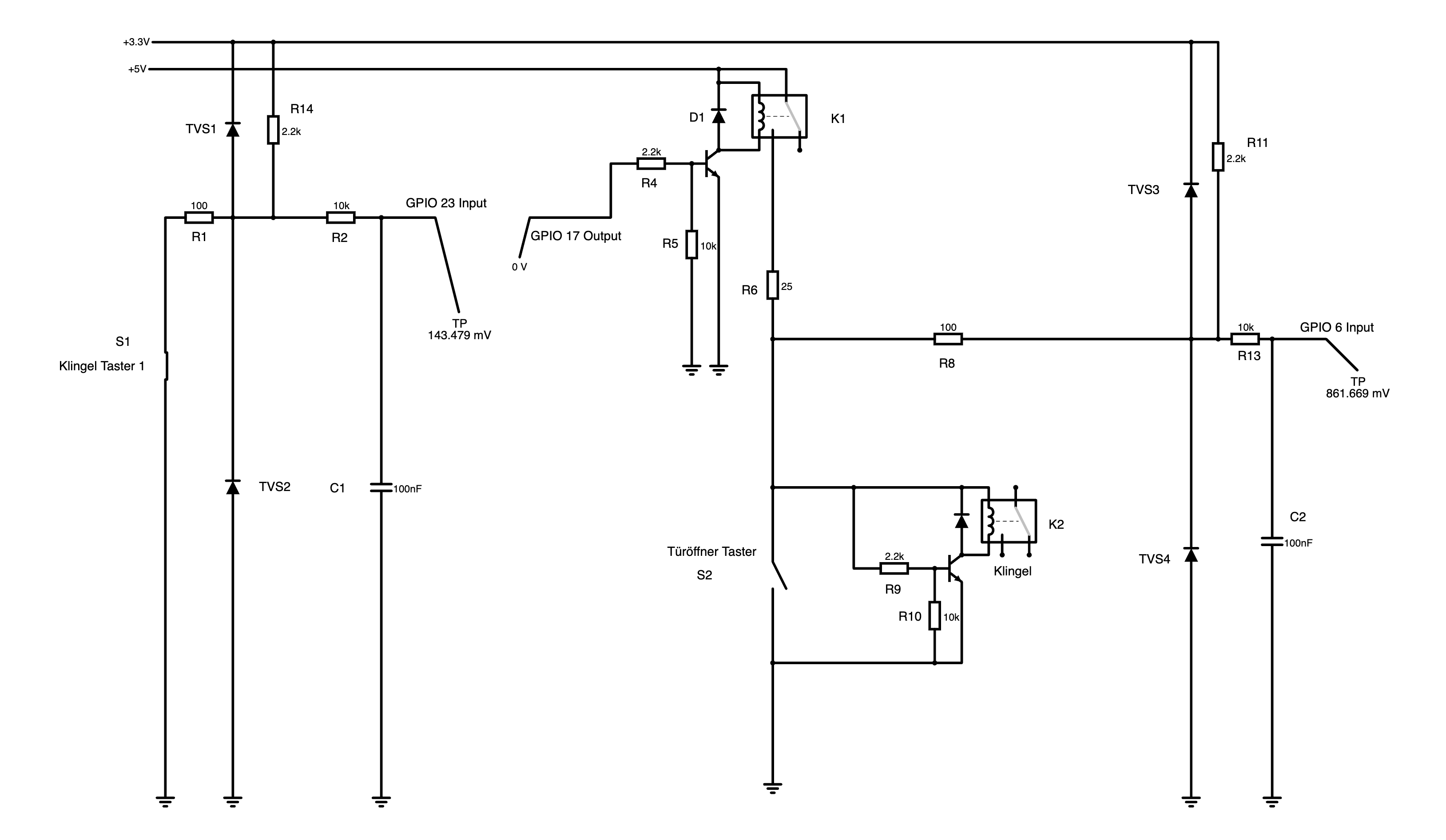

Andreas S. schrieb:
> damit gelöst.
> generieren?
> hattest.
Ich benutze das Simulationsprogramm CircuitJS1.
Also den Klingeltaster Eingang hab ich jetzt mal so Umgeändert. Hoffe
das stimmt so. Beim drücken des Tasters hab ich allerdings am GPIO 23
noch immer über 700mV anliegen. Soll ich den R4 kleiner machen?
Die Relaisanschaltung hab ich auch mal so umgesetzt.
Ich komme aber nicht klar mit der Anschaltung und Auswertung für das
Relais der Klingel und dem Türöffner. Ich bekomme da keine sauberen
Pegel am GPIO 6 hin dass ich gute Pegel für LOW und HIGH hab.
Wahrscheinlich hab ich auch alles Falsch
Danke für die Info.
> das stimmt so.
Du hast alles perfekt nach unseren Tipps angepasst.
Nur waren bei unseren Tipps noch kleine Fehlerchen drin - die
merzen wir jetzt in den nächsten Posts aus.
Das glaube ich Dir, denn Dein interner Pullup zieht Dir das
Potenzial an GPIO23 hoch.  Schalte ihn ab! Den brauchst Du
wirklich nicht.
Da hast Du Dich bestimmt verschrieben, denn R4 hat mit GPIO23
ja nichts zu tun - lass den, wie er ist.
Wie gesagt: internen Pullup ausschalten und das Problem ist gelöst.
Yep, da hast Du völlig recht. Da passte unser Tipp zwar zur
Auswertung des Türöffners, aber nicht so ganz zur Ansteuerung
des Klingelrelais.
In diesem Fall muss R7 raus (also Drahtbrücke ...) und auch
hier bitte wieder den internen Pullup (R12) ausschalten.
Dann sollte es passen.
Nein - ich finde sogar, dass Du das für einen Elektronik-
Anfänger recht gut machst!  Wir kriegen das hier auf jeden
Fall gemeinsam hin - versprochen!
Falls Du den Hinweis von nepomuk noch beachten möchtest,
der da schrieb:
Nemopuk schrieb:
>> fernhalten,
> aber nicht von der Versorgungsspannung!
... falls Du diesen Hinweis also auch noch beachten möchtest,
so schaltest Du von der Kathode einer jeden TVS-Diode
noch jeweils eine zweite TVS-Diode zur Versorgungsspannung.
Dann kommst Du der ursprünglich von mir verlinkten
Schutzschaltung wieder ein Stückchen näher :-)
Das wären meine Tipps.
Bitte spendier uns dann nochmals den angepassten Plan.
Vermutlich müssen wir noch ein oder zwei Iterationen machen.
Viele Grüße
Igel1
Jup war ein Schreibfehler, sollte R2 sein.
Hab ich gemacht.
Hab ich gemacht.
Hab jetzt nen besseren LOW Pegel ca. 145 mV aber der HIGH ist noch be
850mV also zu niedrig.
Die internen PullUps hab ich auch raus.
Und Danke für die Hilfe!

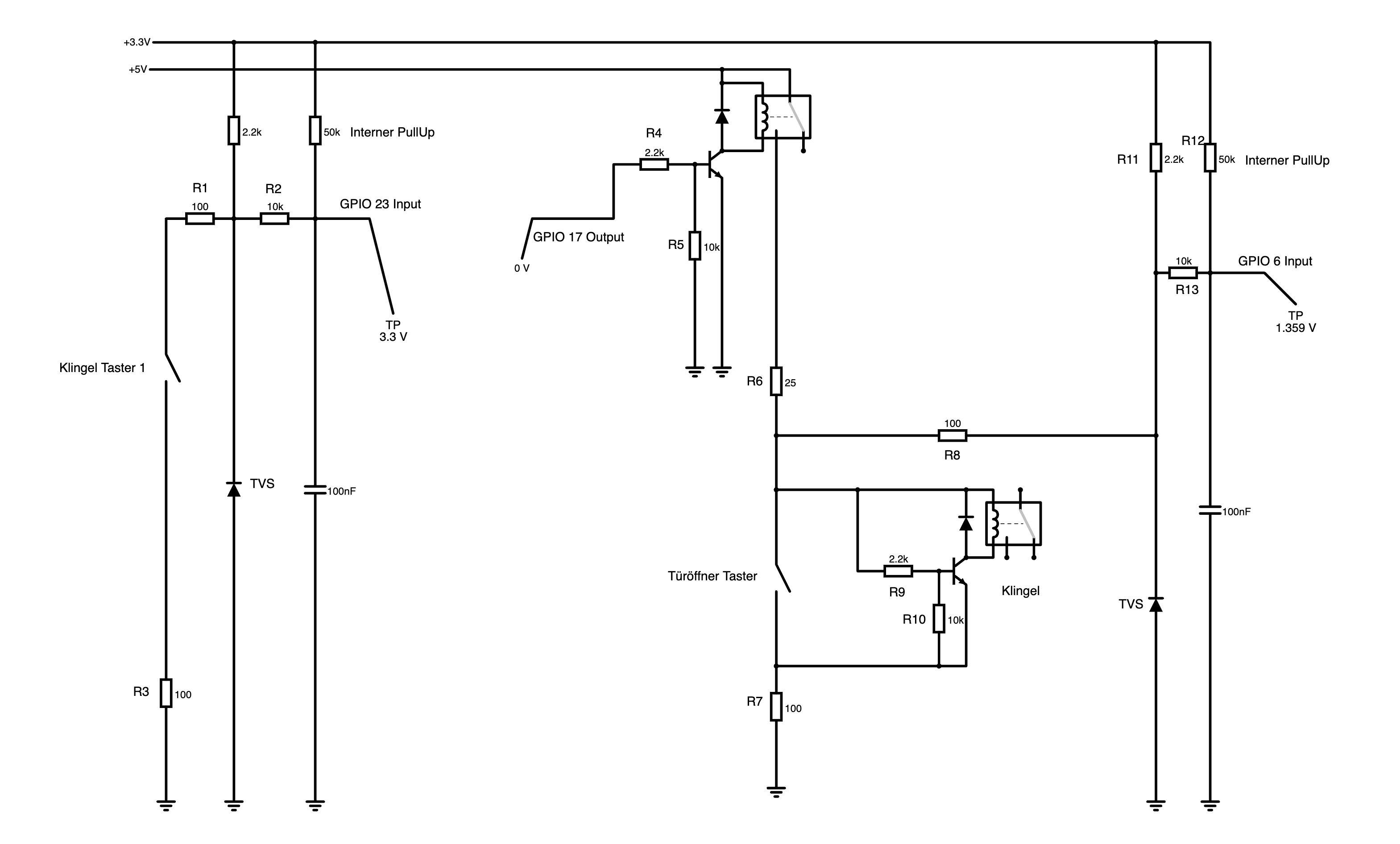

Bitte immer genau angeben, wo Du misst - sonst können wir nur raten.
Ich rate also mal, dass Du den Pegel an GPIO23 meinst.
Wenn Klingel Taster 1 offen ist, so muss an GPIO23 3,3V liegen.
Klemm mal Deinen GPIO23 ab und messe nach.
Wenn Du bei abgeklemmtem GPIO23 immer noch 850mV misst,
so hast Du vermutlich die untere TVS-Diode falsch herum
eingebaut.
Wenn Du bei abgeklemmtem GPIO23 genau 3,3V misst und bei
angeklemmtem GPIO plötzlich 850mV, so ist im GPIO ein
Pull-down Widerstand aktiv - bitte den ebenfalls abschalten.
Viele Grüße
Igel1
Andreas S. schrieb:
> eingebaut.
> Viele Grüße
> Igel1
Sorry hast recht sollte ich angeben, ich meinte am GPIO 6, der soll ja
den Türtaster auswerten.
GPIO 23 sollte jetzt passen 276mV LOW und HIGH 3,3 V
@sirmike:
Noch ein paar kleine Anmerkungen/Fragen:
Evtl. könntest Du auch die TVS-Dioden noch mit eindeutigen Bezeichnern
versehen (TVS1, TVS2, ...) und die noch nicht bezeichneten Bauteile
ebenfalls noch mit Bezeichnern versehen.
Das erleichtert das Fachsimpeln, weil dann jeder ganz genau sagen kann,
an welcher Stelle er welches Potenzial erwartet oder welche Änderung er
durchführen möchte, oder, oder, oder ...
Außerdem kannst Du R3 m.M.n. auch durch eine Drahtbrücke ersetzen.
Ach ja: und im realen Aufbau muss die Schutzschaltung möglichst
nahe an den GPIO-Pins aufgebaut werden, sonst kann sie ihre
Funktion nicht erfüllen.
Dann noch eine Frage:
Bei der Suche nach Deinem CircuitJS1 Programm stoße ich immer nur auf
die Online-Version von Falstad.  Hast Du den Plan Online gezeichnet?
Oder läuft CircuitJS1 bei Dir als Programm auf dem Rechner?
Viele Grüße
Igel1
Ist ersetzt.
https://github.com/SEVA77/circuitjs1/releases
Ich hab die 1.3.1 auf meinem Mac laufen.
Find ich einfacher als LTSpice z.B.

Tja - in der Tat haben wir mit dem "Kingelkasten" samt eingebautem
Türöffner nun ein kleines Problem:
Wenn dort ein HIGH-Pegel anliegen soll, so wird es klingeln ...
Das willst Du aber nicht.
Gleichzeitig möchtest Du aber auch eine Betätigung des Türöffners
sauber erkennen.
Das könntest Du sogar mit Deiner letzten Schaltung,
wenn denn der RasPi einen AD-Wandler eingebaut hätte und
Du Spannungen damit messen könntest - hat er aber nicht - so'n Pech.
Daher könnte die im Anhang auf die Schnelle gezeichnete
Schaltung eine Lösung sein.  Wenn Du nämlich 850mV an Deinem
Klingel-Modul misst, so kannst Du damit T1 ansteuern.
Der schaltet dann durch und Du wirst bei nicht gedrücktem
Türöffner stets ein LOW an GPIO6 messen.
Bei gedrücktem Türöffner wird die Basis von T1 auf GND gezogen
und T1 sperrt. Ergo wirst Du ein HIGH an GPIO6 messen.
Wenn Du ganz auf Nummer sicher gehen willst, musst Du T1 auch
mit 2 TVS-Dioden schützen (bin mir dabei nicht so ganz sicher,
ob das nötig ist - das sollten die ESD/EOV-Profis hier wissen).
Soweit meine Lösungsidee ...
Alles ohne Gewähr und Pistole ...
> sauber erkennen.
Klappt in der Simulation auf den ersten Blick sehr gut!
Danke!
Welchen Typ an TVS würdest du empfehlen ?
Und noch eine andere Frage, vielleicht weist du das, kann es sein dass
der Türöffner keine Freilaufdiode hat. Der ist nämlich bestimmt schon
ca. 30 Jahre alt.
Na supi.
> Danke!
Gerne
Hier begebe ich mich auf dünnes Eis, denn als Hobby-Elektroniker
gebe ich persönlich meist wenig Acht auf ESD & Co.
Hier können Dir andere in diesem Forum bestimmt besser zur
Seite stehen.
Mein Tipp, die ESD-Dioden möglichst nahe beim GPIO zu verbauen war
z.B. schon mal Käse - die Dinger müssen möglichst nahe an die
Eingangsklemmen, siehe Diskussion hier:
Beitrag "Re: TVS - Dioden Schutzschaltung Funktion erklären ?"
Rein theoretisch (also ohne praktische Erfahrung) würde ich
eine PESD3V3S2UT verwenden - gibt's für 12ct bei Reichelt
und lässt sich noch halbwegs gut für Hobby-Menschen löten.
Ob die aber der Weisheit letzter Schluss ist, weiß ich nicht -
sorry.

Yep, kann gut sein - sollte sich aber leicht per Messung feststellen
lassen ...
Michael schrieb:
Eine TVS soll die Störungen nicht in die Versorgungsspannung ableiten,
sondern die Höhe eines ESD-Pulses gegenüber dem Bezugspotential der
Schaltung begrenzen, indem sie einen Großteil der Pulsenergie aufnimmt.
Die Durchbruchspannung muss daher etwas über der maximal als Dauersignal
möglichen Spannung liegen.
Es gibt TVS mit polaritätsabhängiger Durchbruchspannung.
Hinter der TVS kommt ein Tiefpass, der die Restenergie in einem
Kondensator auffängt, ohne dass die zulässige Eingangsspannung
überschritten wird oder der Strom durch die integrierten
ESD-Schutzdioden unzulässig hoch wird.
Die Größe der TVS, d.h. die maximal zulässige Energie hängt von den
Anforderungen ab.
Im Prüflabor werden für gängige ESD-Test je nach Test-Level z.B.
Prüfspannungen zwischen 2kV und 15kV verwendet, die Ladung kommt aus
einem 150pF Kondensator und wird über einen Entladungswiderstand von 330
Ω auf den Prüfling gegeben. Die oben im Vorschlag eingezeichneten 100 Ω
ändern gegenüber der Impedanz des reinen Prüfgenerators also nicht viel.
p.s.
In dem Schaltplan kann man immer noch Verbindungsknoten und (isolierte)
So wäre jetzt mein letzter Stand, einmal die ganze Schaltung und einmal
nur eine Einheit, zur besseren Übersicht.
Mein Programm gibt leider bei den Knotenpunkten nicht mehr her, bzw. ich
kann sie nicht ändern. Ich hab mal manuell bei den Verbindungen hoch zur
Stromversorgung die Punkte nachgezeichnet.
Interessant - habe mich schon immer gefragt, wie so etwas getestet wird.
Danke, dass Du hier Licht ins Dunkel gebracht hast.
Aber was bedeutet das jetzt ganz praktisch für Michael?
Welche TVS-Diode soll er nehmen (die auch noch für Hobby-Leute lötbar
ist) und welchen Kondensatortyp soll er nehmen? Und wo genau soll er
welche Bauteile platzieren? (z.B. Kondensator nahe an den GPIO-Pins?
TVS-Dioden nahe an den Anschlussklemmen der abgehenden Leitungen zu den
Klingel-Modulen?)  Will sagen: ich glaube, hier brauchts ganz praktische
Ratschläge a la "tu dies so und so und nicht anders ...".
@sirmike:
Aus meiner Sicht sieht die Schaltung jetzt habwegs brauchbar aus.
Zeichne vielleicht nochmals die gestrichelten Kästchen um diejenigen
Teile der Schaltung, die als fixe Module unabänderlich sind, damit
da keine Diskussionen aufkommen.
Jetzt brauchen wir halt noch etwas Input von alten ESD-Hasen.
Auch würde mich interessieren, ob man T1 ESD-mäßig auch absichern
sollte.
Viele Grüße
Igel1
Und ein vernünftiger Schaltplan.
Klasse!👏
Frank O. schrieb:
> Klasse!👏
Ja, Michael ist einer, der ganz klar guten Ratschlägen offen
gegenübersteht und auch Vorschläge direkt umsetzt:
siehe sein Schaltplan JPEG->PNG, dann weißer Schaltplan, Optokoppler
raus, Relais-Lücke per Widerstand vermieden, keine UND-Verschaltung in
Hardware, Bezeichnungen der Bauteile vervollständigt, Führung von GND

sirmike schrieb:
> Soll ich den Plan mal zeigen?
Na klar doch!
Freue mich schon drauf - wird ja immer besser!
Viele Grüße
Igel1
von Nemopuk (nemopuk)
Jetzt kann es noch passieren, dass die Klingeltaster nicht lange halten,
weil sie zu wenig belastet werden (wetting current).
Macht der Hersteller deiner Taster eine Angabe dazu? Welche sind es?
Rainer W. schrieb:
> Einige Informationen geben die Hersteller, z.B. per Suche nach "TVS
> Application Note".
Hast schon recht, aber wollen wir Michael als Elektronik-Anfänger direkt
zum ESD-Experten machen - einem der definitiv anspruchsvolleren Themen?
Findet sich hier niemand mit genügend ESD-Praxis-Erfahrung, der ihm
sagen kann: nimm die TVS und den Kondensator und schalte das Zeug genau
so zusammen, wie ich es Dir sage?
Viele Grüße
Igel1
PS: nevertheless - die application notes in Googles ersten Treffern sind
schon ziemlich interessant - könnte ich auch noch vieles lernen ...
> Na klar doch!
> Viele Grüße
> Igel1
Hier mal ein Versuch.
Otto K. schrieb im Beitrag #7953201:
> R14 kannst du weglassen, denn sonst kann T2 die Optokoppler-LED nicht
> vernünftig ausschalten. R14 bildet mit R16 einen Spannungsteiler.
Wenn ich den rausnehme, kann ich den S4 Türöffner Taster nicht mehr
auswerten, dann hab ich am GPIO 6 ständig HIGH.
> Soll R18 der Ersatzwiderstand für die Klingelspule sein? 1k kommt mir
> dafür ziemlich hochohmig vor.
Ja, hab ich nur zum testen drinnen, ist eine Elektronische Klinge mit
Batterie.
Die hat zwischen den Kontakten 3V.
Du hast natürlich Recht! Aber der Unterschied zwischen 0,7 Volt und 1,1
Volt ist zu knapp zum Auswerten! Du könntest auch mit T2 direkt die
Optokoppler-LED überbrücken, dann bleiben immer noch sichere 1,5 Volt
für die Basis an T1 übrig. Falls das jedoch immer noch zu knapp ist,
dann könntest du R16 von 2k2 auf 1k ändern.
Wenn der 2k2 am Eingang vor dem 100 Ohm Widerstand positioniert wird,
dann werden dort die restlichen 150 mV auch noch eliminiert.
Otto K. schrieb:
Dazu bräucht ich aber eine dritte Ader hoch zu den Wohnungen, oder bin
ich da jetzt Falsch?!
Ok Danke!
Stimmt, T2 und der Optokoppler befinden sich ja an zwei verschiedenen
Orten.
Okay, dann bliebe noch die Möglichkeit, dass du in Reihe zum Optokoppler
noch eine ganz normale Siliziumdiode schaltest, um den
Spannungsunterschied zwischen Optokopler-LED und der Basis von T1 zu
vergrößern.
R13 könnte sogar entfallen.
von H. H. (Gast)
Wenn nur zwei Adern pro WE da sind, dann macht man das eben per AC. Eine
Halbwelle für die Klingel, die andere für den Türöffner. Einen µC
brauchts da nicht.
Wenn die Optokoppler-LED mit insgesamt 4k4 betrieben wird und Deine
elektronische Klingel nur ein Innenwiderstand von 1k hat, dann müsste
Dein Optokoppler einen CTR von mindestens 400% haben. Du könntest
deshalb am Ausgang vom Optokoppler noch einen Transistor als Verstärker
dahinter schalten.
> dahinter schalten.
Das wär die Klingel
https://de.elv.com/p/heidemann-mehrklang-gong-chorus-2-in-1-design-P258246/
Ich denke die arbeitet mit HIGH und LOW Pegeln für das Auslösen.
Ich weis nur wenn ich zwischen den Klemmen 81kOhm hänge löst sie noch
aus und bei 120kOhm nicht mehr.
Den Innenwiderstand kenn ich nicht wirklich.
Das war auch der Grund warum ich vorher ein Relais benutzt hab.
Otto K. schrieb:
> Orten.
> vergrößern.
Wenn ich R13 raus nehme schaltet der Optokoppler noch durch.
Ich hab mal den R13 auf 2.2k runter genommen. Denke das könnte so gehen.
Bei GPIO 17 LOW sind ca. 2,3mA am Optokoppler Ausgang bei GPIO 17 HIGH
nichts mehr.

von Manfred P. (pruckelfred)
Lothar M. schrieb:
> Den kann man ganz leicht ausrechnen, wenn du zu den beiden Widerständen
> noch die über ihnen abfallende Spannung misst.
> Oder wenn du die Leerlaufspannung zwischen den beiden Klemmen misst, und
> den Strom, wenn du die beiden Klemmen mit dem Strommesser verbindest.
Hälst Du das für eine Klingelanlage als zielführend? Die Ansteuerung hat
entweder offen zu sein oder nur ein paar Ohm zu haben.
Ich sehe in der Gesamtschaltung diverse überflüssige Widerstände und
habe den Verdacht, dass einige Funktionen Zufall oder zumindest instabil
sein werden.
Lothar M. schrieb:
Hab ich schon gemacht, kommt wenn ich verschiedene Widerstände nehme
zwischen 190 und 210kOhm raus.
Kommt mir komisch vor, habs deswegen mit 3 Widerständen gemacht.
Und nochmal im Leerlauf, auch ca. 200kOhm
Ich hab jetzt den R13 bei 4,7k gelassen und unten den R15 auf 4,7k hoch.
Wenn das mit den ca. 200kOhm stimmt dürfte es so gehen. Zumindest in der
Simulation.
Für die TVS hätte ich die zwei rausgesucht.
ESDS311DYFR oder die TSD03DYFR. Bei Mouser.
Die sollte ich auch noch löten können, hoffe ich zumindest.
Wären die ok?
Wären auch die 100nF für den Kondensator ok?
Seitdem Du in der Türöffner-Klingel-Kombination das Relais durch einen
OK ersetzt hast, passt die Schaltung nicht mehr.
Kann gerade nicht viel helfen, weil ich hier anderweitig gebunden bin,
daher nur so viel:
Du musst dafür sorgen, dass in der Türöffner-Klingel-Kombination
mindestens 0,8V (besser etwas mehr) abfallen, sonst schaltet Dein T1
(den Du übrigens 2x in der Schaltung hast - bitte korrigieren) nicht
durch.
Bei 0,8V beginnt jedoch auch der OK durchzuschalten.
Das möchtest Du aber nicht.
Daher sehe ich nur 2 Lösungswege: entweder ein oder zwei Dioden in Reihe
zur Eingangs-LED des OK schalten oder einen Parallelwiderstand neben die
Eingangs-LED des OK setzen.
Und auch das Schalten der Klingel über T2 muss jetzt etwas anders
erfolgen.
Außerdem würde ich mir überlegen, ob ich wirklich Batterien für die
Klingel einsetze - jedes halbe Jahr wechseln ist doch irgendwie nervig,
oder?
Kurzum: Deine Schaltung sollte m.M.n. mit Einsatz des OK nochmals etwas
umgestellt werden (wobei mir gar nicht so richtig klar ist, warum Du den
OK einsetzt, denn Du willst ja vermutlich nicht die Klingel vor ESD
schützen, oder?)
Viele Grüße
Igel1
Die erste ist m.M.n. für Dich besser geeignet, weil die
Klemmspannung da nur 7,7V beträgt und nicht 11,5V wie
bei der zweiten.
2,75mm Länge - ich hoffe, Du hast gute Augen.
> Wären die ok?
m.M.n. ja, aber wie gesagt: bin nicht der ESD-Experte.
Eine Zweit- und Drittmeinung wären gut.
Ja schon - aber auch hier muss man den richtigen
Kondensatortyp auswählen - einfach etwas lesen oder
auf Tipps hier hoffen.
VG
Igel1

Dank des nachfolgenden RC-Gliedes ist es völlig schnuppe, ob die
TVS-Diode aus dem eingehenden 1,5kV ESD-Impuls dann 7,7V oder 11,5V
macht. Denn die allermeiste Energie dieses ESD-Impulses liegt ja in den
"vernichteten" 1490V, die die TVS "wegklemmt".
Lothar M. schrieb:
>> bei der zweiten.
Da hast Du natürlich auch wieder recht.
Bitte schreib noch ein paar Worte zu dem Kondensator.
Welchen Typ sollte man optimalerweise nehmen?
Und ich frage mich:
Und warum dort überhaupt ein Kondensator? Denn die RasPi-internen
Sicherungsdioden (ich hoffe mal, er hat solche ...) sollten doch
eigentlich die im ESD-Fall am 10k Widerstand anstehenden 15V auf zahme
3,6V abfedern, oder?  Oder kommt der ESD einfach zu schnell und die
internen Dioden könnten so schnell nicht durchschalten und bekommen über
den Kondensator noch etwas "Extra-Vorlaufzeit"?
Hier ein Link zu einem ESD-Tester (als Beispiel herausgegriffen). Da
stehen auf S.3 ein paar Zeiten drin.
https://www.schloeder-emv.de/fileadmin/schloeder-emv/deutsch/EMV_Pruef-_und_Messtechnik/ESD-Simulatoren/DB_SESD_216.pdf
Die Anstiegsflanke des hohen Peak dauert unter 1ns. Der langsame Peak
kommt nach 20ns, nur um dir eine Vorstellung zu geben, wie die
Anforderungen sind.
Bei der Klingelanlage habe so harte Pulse allerdings wegen der
Leitungsinduktivität wohl keine Chancen, den RaspPi in der Form zu
erreichen.
Der vorgeschlagene Kondensator in der Eingangsschaltung nimmt die Ladung
auf und damit sinkt bei festem Wert für die injizierter Ladung die Höhe
des Peaks am Eingang mit 1/C.
Hier nochmals mein Vorschlag "in schöner".
Erläuterungen zum Schaltplan:
- Der Türöffnet-Taster wird hier per S1 simuliert.
  S1 ist in Ltspice ein spannungsgesteuerter Schalter, der
  bei +1V öffnet und bei -1V schließt. Das Öffnen und Schließen
  des Schalters habe ich daher mit einer Rechteckspannung V4
  (grüne Kurve), die an S1 anliegt, simuliert.
- Das Ansteuern der Klingel über GPIO17 habe ich ebenfalls
  mit einer Rechteckspannung (nämlich V3) simuliert (blaue Kurve).
  So kann ich alle unterschiedlichen Kombinationen von
  Türöffner-Taster auf/zu und GPIO17 HIGH/LOW simulieren.
- D2 habe ich eingesetzt, um das für den (hier nicht eingezeichneten)
  Transistor T1 wichtige T1-Base Potenzial so weit zu heben (auf ca.
1V),
  dass im Ruhezustand (Türöffner-Taster auf & GPIO17 ist LOW)
  ein genügend hohes Potential an T1-Base bereitsteht, um den
  späteren T1 durchzuschalten.
  Und gleichzeitig verhindert D2 dass bei T1-Base = 1V bereits
  ein Strom durch den Optokoppler-Eingang (hier dargestellt via D1)
  fließt.
- R23 stellt sicher, dass auch im Ruhezustand hinreichend Strom
  durch die ja weit entfernte Türöffner-Schaltung fließt, um
  eine gewissen Störsicherheit zu erreichen und um ein Schließen
  des Türöffner-Tasters (simuliert durch S1) sicher erkennen
  zu können.
- Wenn dann GPIO17 auf HIGH geht, so schalten T2 und T4 durch
  und in Folge erhält D1 (hauptsächlich über R22) so viel Strom,
  dass es zum sicheren Durchschalten des Optokoppler ausreichen
  sollte.
- Habe versucht die Leiterführung und Bauteilbezeichnung
  weitestgehend ähnlich zu denen von Michael zu halten
- Wenn tatsächlich mit 5V-Potenzial gearbeitet werden soll
  (eigentlich fällt mir kein Grund ein, warum das sinnvoll ist,
  aber ich habe es einfach mal übernommen), so benötige ich
  2 Transistoren (T2 und T4), um die Kingel anzusteuern.
  Sollte Michael sich entschließen die 5V Versorgung aus seiner
  Schaltung zu entfernen, so könnte T2, R13 und R14 weglassen
  und GPIO17 über R12 direkt mit der Basis von T4 verbinden.
  Spart dann weitere 3 Bauteile.
- Schutz- und Entstörmaßnahmen fehlen hier allesamt - Vorschläge
  sind gerne willkommen (z.B. kleines C von T1-Base nach GND? oder
  noch ein Haufen TVS von T1-Base in alle Himmelsrichtungen?).
Soweit mein Vorschlag.
Viele Grüße
Igel1

Super, Danke dafür!
Ich hab das am Breadboard mal ausprobiert, funktioniert soweit ganz gut.
Wegen den 5V, ich kann die 3,3V nur vom Raspberry abschöpfen, und der
darf nur maximal 16mA pro Eingang und insgesamt ca. 50mA. Deswegen will
ich den so gut wie möglich da raushalten. Die 5V kann ich vom Stepdown
nehmen, da ist es egal.
Ich werd mal ne Probeplatine zusammen löten und Platz für die TVS
lassen.
Danach probier ich sie erstmal mit dem Rpi Pico 2 aus. Wenn der hops
geht ist es nicht so teuer.
VG
Michael

Du hast wirklich die Ltspice-Schaltung wie oben von mir aufgemalt,
umgesetzt?  Ich bin ganz baff.
Uh - da hast Du aber ein ganz altes RasPi-Modell im Einsatz.
Ab Modell B+ können die angeblich 500mA rausgeben:
https://pinout.xyz/pinout/pin1_3v3_power/
> Deswegen will
Okay.
> lassen.
Ui - Du setzt auch wirklich jeden Ratschlag um, den man Dir gibt - bin
ich überhaupt nicht mehr gewohnt hier ...
Viel Erfolg beim Löten - und spendier uns mal ein Bild von Deinem Baby.
Viele Grüße
Igel1

Rainer W. schrieb:
> Anforderungen sind.
Ah - hochinteressant!
> erreichen.
Yep - vermutlich.
Das wiederum verstehe ich nicht so ganz:
Dass Q = C * U gilt ist klar, aber von einem festen Wert der injizierten
Ladung (wie Du es schreibst) kann man vermutlich nicht ausgehen, oder
doch?
Ich bin davon ausgegangen, dass für die Dauer des Impulses die
Klemmspannung am vorgeschalteten Widerstand anliegt und dass tau = R * C
bestimmt, wie schnell die Spannung an C letztendlich ansteigt (bis zur
Klemmspannung) und dass man C nur deshalb nimmt, damit die internen
Schutzdioden des MC mehr Zeit zum Durchschalten haben. Bin ich da auf
dem Holzweg?
Viele Grüße
Igel1
Andreas S. schrieb:
> die RasPi-internen Sicherungsdioden (ich hoffe mal, er hat solche ...)
Ich würde mich nie "per Design" auf solche nicht sauber und genau
dokumentierten Features einlassen.
> Anforderungen sind.
> erreichen.
Das sind die Normpulse. In der Realität können aber durchaus auch
weniger "harte" Störungen mit ein paar hundert Volt im einstelligen µs
Bereich einkopplen, die dann von der Leitungsindktivtät nicht begrenzt
werden.
Andreas S. schrieb:
> Bin ich da auf dem Holzweg?
Es ist ein anderer, wenn auch "anschaulicherer" Rechenweg.
Ein RC-Glied bestehend aus einem 10k und dem 100nF Kondensator hat eine
Zeitkonstante von 1ms, allemal schnell genug für einen Tastendruck. Aber
wenn der 11V-Puls jetzt für 1µs ansteht, dann kann sich der 100nF
Kondensator grade mal auf
Uc = 11V * (1-e(-1µs/RC)) = 11V*(1-0.999) = 11V*0,001 = 11mV
aufladen.
Wenn ganze ohne TVS-Diode der ESD-Normimpuls ankommt mit 2kV und dann
20ns dauert, dann sieht die Rechnung so aus:
uC = 2000V * (1-e(-20ns/RC)) = 2000V*(1-0,9999) = 0,2V
Und bei 8kV wären das grade mal 0,8V.
Fazit: allein der Kondenstor würde schon dafür sorgen, dass von dem
ESD-Impuls nichts am µC-Pin ankommt.
Allerdings müsste ohne TVS-Diode der 10k Widerstand eben diese 2..8kV
aushalten. Weil er das nicht kann, muss der ESD-Spike auf eine für den
Widerstand verträgliche Spannung reduziert werden.
Ob also die TVS-Diode 7,5V oder 11,5V oder 100V hat, ist letztlich
völlig nachrangig, denn das hält jeder Widerstand aus. Das RC-Glied
macht letztendlich die Magie.
> doch?
Bei einem ESD-Tester schon. Bei ESD-Tests ist, je nach Testlevel, die
Spannung auf dem 150pF-Kondensator vorgegeben und daraus ergibt sich die
Ladung. Im wahren Leben kommt natürlich alles mögliche vor, bis zu einem
direkten Blitzeinschlag, den wohl kaum eine Schaltung überlebt.
Der definierte Testimpuls dient als Grundlage zur Beurteilung der
Schaltungsauslegung.
> Ladung.
Und allein schon, wenn man das Ganze statisch und ohne parasitäre oder
gewollte "Energievernichter" betrachtet und das Gesetz der
"Spannungs(ver)teilung" bei der Parallelschaltung von Kondensatoren
betrachtet, dann muss dem 150pF-Kondensator einfach nur ein
150nF-Kondensator parallel schaltet werden, um die Spannung über dieser
Parallelschaltung auf 1/1000 zu reduzieren.
Das ist ja auch der Trick mit dem 100nF-Kondensator vor dem ADC: der hat
so viel Ladung in sich, dass er durch das Parallelschalten des winzigen
15pF Sample-Kondensators nicht wesentlich entladen wird (deutlich
weniger als 1/2 LSB).
von J. T. (chaoskind)
Lothar M. schrieb:
vielen, vielen Dank für Deine ausführlichen Erklärungen, Lothar, im o.g.
Post und danke, dass Du Dir so viele Mühen damit gemacht hast!
Durch Deine Erklärungen habe ich die Zs.hänge jetzt deutlich besser
verstanden als vorher - bin gerade ganz happy darüber - hast Du super
erklärt, großes Kompliment!
Was mir z.B. gar nicht so richtig klar war, ist der Fakt, dass sich
ESD-Ereignisse maximal im einstelligen us-Bereich abspielen und die
Normpulse sogar nur im ns-Bereich liegen. Ich war gedanklich im
ms-Bereich unterwegs, wo sich so ein Kondensator schnell schon mal um
ein paar Volt aufgeladen hätte.
Danke auch an Rainer W. für seine Erläuterungen, mit denen ich mich
zunächst noch etwas schwer getan habe, die mir im Rückblick jetzt aber
auch einleuchtender erscheinen.
Viele Grüße
Igel1

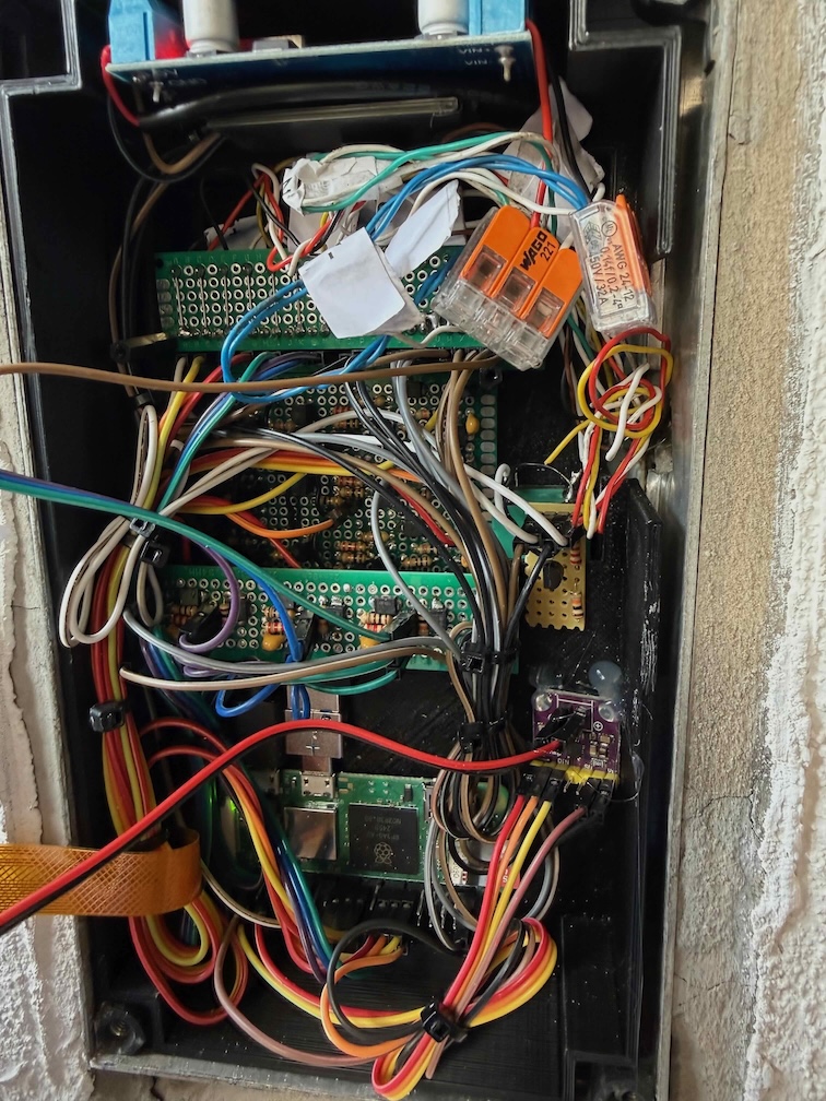

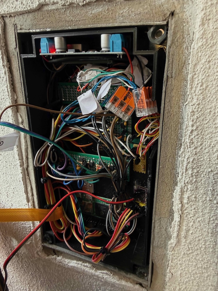

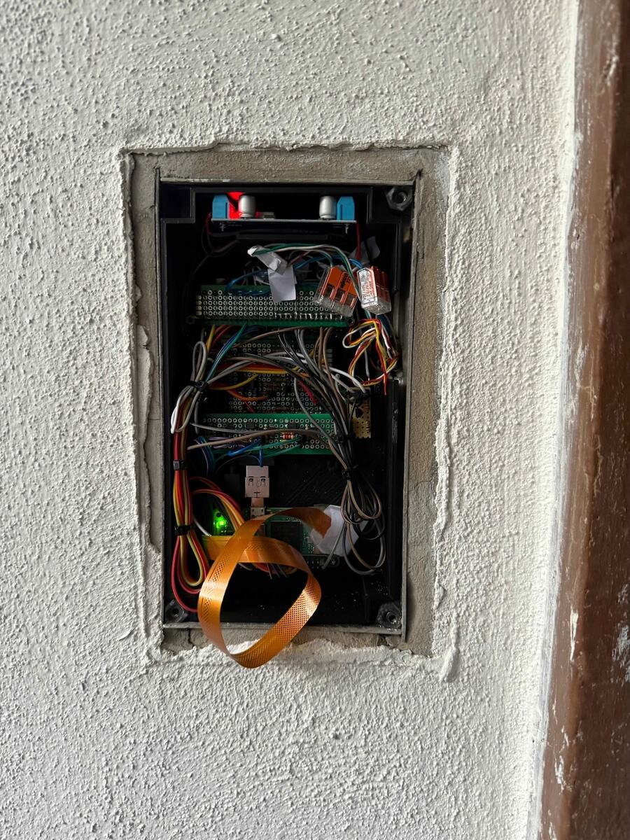

ne Projekt läuft bin grad dran ins Smarthomesystem zu integrieren.
Hier mal ein paar Bilder.
Vielen Dank nochmal für deine Hilfe!
Funktioniert bis jetzt sehr gut.
VG

Hi Michael,
och das ist aber nett, dass Du uns schreibst, wie es weitergegangen ist!
Du bist wirklich ein Mann der Tat und hast jetzt also einen Pi Zero 2W
verbaut - gute Idee, denn das hält den finanziellen Schaden in Grenzen,
falls nochmals etwas schief gehen sollte. Und genügend Power sollte der
ebenfalls haben.
Das Gehäuse ist selbst gedruckt?
Falls es Dir nicht zu viel Mühe macht, so würde mich der Schaltplan der
nun letztendlich verbauten Schaltung interessieren (den brauchst Du ja
sowieso, sonst kannst Du Dich in 6 Monaten, wenn man etwas kaputt gehen
sollte, an nichts mehr erinnern - ich spreche aus Erfahrung ...).
Viele Grüße
Igel1
Ja hab ich selber gedruckt, brauch ja was spezielles.
> Viele Grüße
> Igel1
Hier der finale Schaltplan.
Supi - nett, dass Du den Plan noch nachgeliefert hast!
Du hast alle Vorschläge, die man Dir gemacht hatte, clever umgesetzt
und am Ende damit eine funktionierende Schaltung erhalten - was will
man mehr - sowohl als Thread-Owner, als auch als Ideengeber?!
Ich schätze mal, es mussten keine weiteren RasPis dran glauben?!
Damit haben wir ein wunderbares "happy end" hier in diesem Thread.
Ende gut, alles gut - hat Spaß gemacht ... alles Gute Dir und
Deiner Türanlage.
Viele Grüße
Igel1
