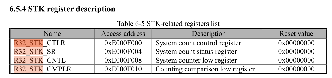

Ich versuche mehr über den Prozessor herauszufinden.
Die Firma QingKeV scheint ein wenig von den normalen RISC-V Konventionen
abzuweichen.
Laut Prozessor-Manal sollte das Ding einen Hardwaremultiplizierer haben:
QingKeV2_Processor_Manual
RISC-V Kern:
RV32ECZmmul
RV32:   32-bit architecture
E:         16 registers
C:         16-bit compressed instructions
XW:      16-bit compression instruction for self-extending byte and half-word operations
m:         hardware multiplication, i.e., Zmmul extension.
Zmmul extension
https://five-embeddev.com/riscv-user-isa-manual/Priv-v1.12/m.html
XW: QingKeV vendor specific extension
Was mich vor allem interessiert, ist der Systick-Timer. Den verwendet
man normalerweise in Echtzeitsystemen für alles Mögliche als Zeitbasis.
Man kann ihn z.B. auch sehr gut für die 'delay' Funktion verwenden.
Hier ist die Initialisierung im Arduino-Core, was für die
Assemblerimplementierung hilfreich sein könnte:
https://github.com/openwch/arduino_core_ch32/blob/main/cores/arduino/ch32/hw_config.c
Um im Reference-Manual fündig zu werden, muss man nach R32_STK suchen.
