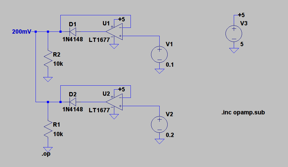

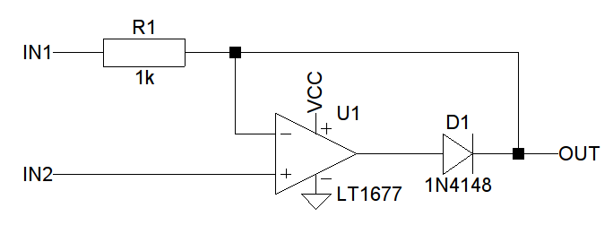

ich habe in einer Schaltung die Herausforderung, eine Spannung von ca.
0,1 und 0,2V analog zu verodern. Es kann mal die eine Spannung größer
sein und mal die andere.
Es handelt sich sich um Rückführgrößen für eine Spannung- und
Strom-Regelung.
Spricht etwas dagegen, die gezeigte Schaltung zu verwenden?
Gibt es eine einfachere Lösung?
Es gibt ja spezielle OPs mit Open Collector-Ausgang. Aber ich würde
gerne mit Standardbauteilen auskommen.
Danke
Third-Eye
Gast #3706272
Nein.
Man sollte die Schaltung aber eher Maximalwertbildner nennen.
R2 ist natürlich überflüssig da parallel zu R1.
Die OpAmps müsssen eben die Spannungen aushalten.
