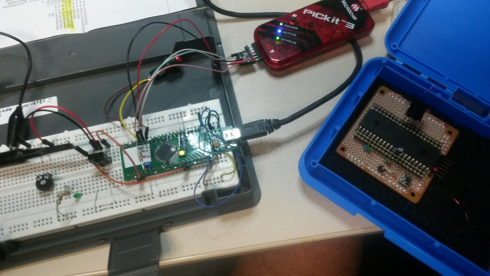

von Peter C. (peter_c49)
>> MPLAB X 2.10 mit dem XC 8 (V1.31) Kompiler.
hab ich auch (auch wenn Linux), IRMP code compiliert damit.
hab mir einen simplen Fernbedienungstester damit gemacht, auch mit einem
18F4520.
hab mal kurz verglichen:
c-2po:~/MPLABXProjects/PIC18F4520/IRMPtest1.X$ for i in `ls | grep -e
"^i.*[h|c]"`; do echo $i; diff $i irmp-svn/$i; done
irmp.c
437,438c437,438
< #  define ANALYZE_PRINTF(__VA_ARGS)
< #  define ANALYZE_ONLY_NORMAL_PRINTF(__VA_ARGS)
> #  define ANALYZE_PRINTF(...)
> #  define ANALYZE_ONLY_NORMAL_PRINTF(...)
irmpconfig.h
26,27d25
< #define PIC_C18
35c33
< #  define F_INTERRUPTS                          15151   // interrupts
per second, min: 10000, max: 20000, typ: 15000
> #  define F_INTERRUPTS                          15000   // interrupts per
105,106c103,104
< #elif defined (PIC_C18)
// use RE1 as IR input on PIC
< #  define IRMP_PIN                              PORTEbits.RE1
> #elif defined (PIC_C18)                                                 // use
RB4 as IR input on PIC
> #  define IRMP_PIN                              PORTBbits.RB4
irmpextlog.c
irmpextlog.h
irmp.h
irmpprotocols.h
irmpsystem.h
22,23d21
< #define __18CXX
57c55
< #  define F_CPU 32000000L
> #  define F_CPU 8000000L
110,111c108,109
< //#  include <timers.h>
// timer lib
< //#  include <pwm.h>
// pwm lib
// timer lib
> #  include <pwm.h>
// pwm lib
c-2po:~/MPLABXProjects/PIC18F4520/IRMPtest1.X$ svn info irmp-svn/
Path: irmp-svn
Working Copy Root Path: MPLABXProjects/PIC18F4520/IRMPtest1.X/irmp-svn
URL: svn://mikrocontroller.net/irmp
Relative URL: ^/
Repository Root: svn://mikrocontroller.net/irmp
Repository UUID: aeb2e35e-bfc4-4214-b83c-9e8de998ed28
Revision: 120
Node Kind: directory
Schedule: normal
Last Changed Author: ukw
Last Changed Rev: 120
Last Changed Date: 2013-04-09 16:17:52 +0200 (Di, 09 Apr 2013)
also hab nicht alzu viel aendern muessen, achte auf die svn rev, war
r120.
in meinem main.c:
keine frage, #include <xc.h> ganz oben!!!
#define _XTAL_FREQ 32000000UL // 32mhz -> befehlstakt -> 8mhz
#define FOSC _XTAL_FREQ
#define FCY  FOSC / 4UL // Cycle Frequenz
#define BAUDRATE 19200UL
#define BRG (( FCY  16  BAUDRATE ) -1UL)
#include <stdio.h>
#include <stdlib.h>
#include "irmp.h"
hier mein HW setup, ports, timer, uart etc...
int main(int argc, char** argv) {
    IRMP_DATA irmp_data;  <=== !!!
    irmp_init();
  // infinite loop, interrupts will blink PORTD pins and handle UART
communications.
    while (1) {
        LATBbits.LATB0 = ~LATBbits.LATB0;
        if (irmp_get_data (&irmp_data))
            // ir signal decoded, do something here...
            // irmp_data.protocol is the protocol, see irmp.h
            // irmp_data.address is the address/manufacturer code of ir
sender
            // irmp_data.command is the command code
            // irmp_protocol_names[irmp_data.protocol] is the protocol
name (if enabled, see irmpconfig.h)
            printf("proto %d addr %d cmd %d\n", irmp_data.protocol,
irmp_data.address, irmp_data.command );
natürlich die ~15khz interrupt routine noch
void interrupt high_priority high_isr(void) {
    LATD0 = 1; // blink LED for interrupt time measure
    if (TMR2IF) {
        TMR2IF = 0; // clear Timer 0 interrupt flag
         irmp_ISR();
    LATD0 = 0; // blink LED
grob wars das. laeuft prima und zeigt mir was ich sehen wollte bevor ich
eine fernbedienung entsorge.
hab das nur gemacht um mir aus dem gesammeltem haufen die gängigen
rauszusuchen.
ach, die warnungen zu dem ANALYSE_PRINTF hab ich mal ignoriert da ich es
nicht benutze.
Hallo Frank, Andreas,
habe vor dem Wochenende zeit gefunden.
Es tut wie es auch mit meiner alten version tat.
Nur diesmal gibt es keinerlei warnungen oder sonstiges gejammere.
Habe auch nicht an dem debug ANALYSE_PRINTF drehen müssen.
ich haenge das testproject an, gemacht mit der "package" option in
MPLABX.
also ein zip file.
Benutzt habe ich xc8-1.3.1 und mplabx 2.10. nur die free version,
keinerlei optimierung.
Auch habe ich noch mal die Interruptzeit gemessen:
ca 3.5 us bei ruhe, springt bis auf ca 7us wenn IR tasten gedrückt
werden.
das letztere könnte aber wohl an meinem UART interrupts liegen, da ich
das ergebniss unmittelbar mit printf sende.
Die 7us werde ich nicht weiter verfolgen, ist mir fix genug.
Im anhang auch ein bildle mit dem alten frickelboard (rechts) und dem
neuen Test auf dem steckbrett.
ps: irmp war vom svn revision 135. PIC18F4520 mit internem FRC+PLL
(32Mhz), was 8Mhz cycle frequenz ergibt.
mfg
Peter ;-)

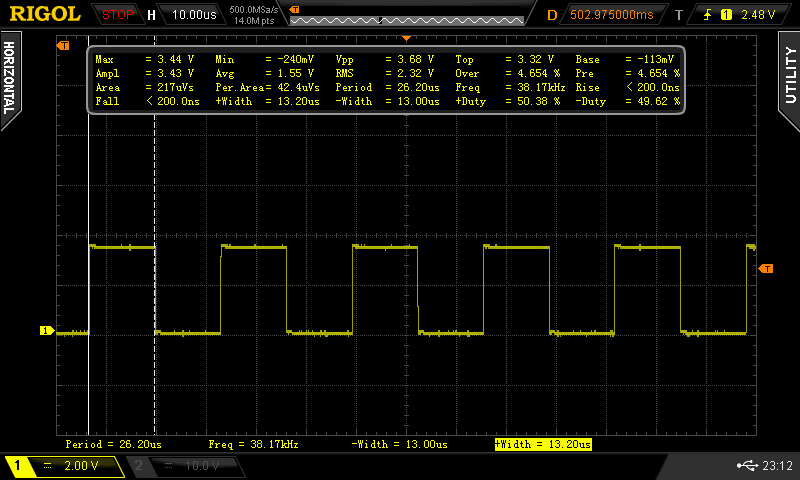

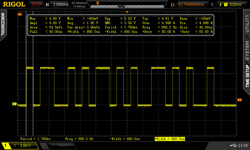

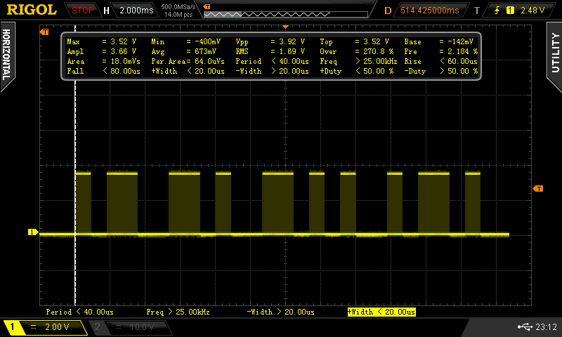

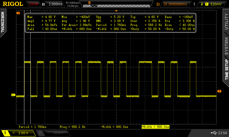

Ich bin inzwischen aber ein paar Schritte weiter.  Zunächst war das
Problem (auch) ein dummer Anfängerfehler auf meiner Seite, ich habe in
der ISR den Timer nicht vor, sondern nach dem Aufruf von irsnd_ISR()
reinitialisiert, so daß sich deren Zeitbedarf zu 1/F_INTERRUPTS
addierte. Zusammen gab das einen Faktor vor etwas über zwei.  Nachdem
ich die Division durch den Rechtsshift ersetzt UND diesen Fehler
korrigiert hatte, war dieses Problem behoben.  Nun stellt sich aber ein
weiteres Problem: zwei aufeinanderfolgende Aufrufe von RC5(...)
produzieren unterschiedliche Ergebnisse, siehe die beiden
DSO-Screenshots. Die "geraden" Outputs sind m.E. richtig, die ungeraden
nicht.

von Frank M. (ukw) (Moderator) Benutzerseite
Hallo Wolfgang,
> nicht.
Bei RC5 gibt es ein Toggle-Bit, welches sich bei einem langen
Tastendruck nicht ändert, bei mehreren Tastendrücken schon. IRSND stellt
dieses Verhalten nach:
  - Gibst Du einen Repeat-Wert in flags an, ändert sich das Toggle-Bit
    nicht.
  - Rufst Du irsnd_send_data() mehrfach auf, wird dieses Bit jedes
    Mal geändert.
Durch dieses Verhalten ist es normal, dass die Frames "verschieden"
aussehen.

von Wolfgang S. (ws01)
Kurze Erfolgsmeldung (IRSND via XC8 auf einem 12F1840 lauffähig machen):
Es sieht nicht nur gut aus (siehe dazu die beiden Screenshots),
mit einer provisorisch drangeklemmten IR-Diode (Vss -> Diode -> RA2) und
   RC5(0x12,0x0c)
läßt sich die alte Philips MC 115, die hier mein Arbeitszimmer bedröhnt,
auch zuverlässig ausschalten, wenn man nah genug rangeht.
Ganz ohne Serienwiderstand funktioniert es meinen Erwartungen
entsprechend auch auf größere Distanz, davon wird man selbstverständlich
aber aus grundsätzlichen Erwägungen schärfstens abraten. :-)

Konkret 32000000/((255+1)*4) == 31250.
Ich war zu faul, für die entsprechenden defines eine Fallunterscheidung
in irsnd.c einzubauen.  So ergibt sich ein Unsinnswert bei
IRSND_FREQ_30_KHZ.
