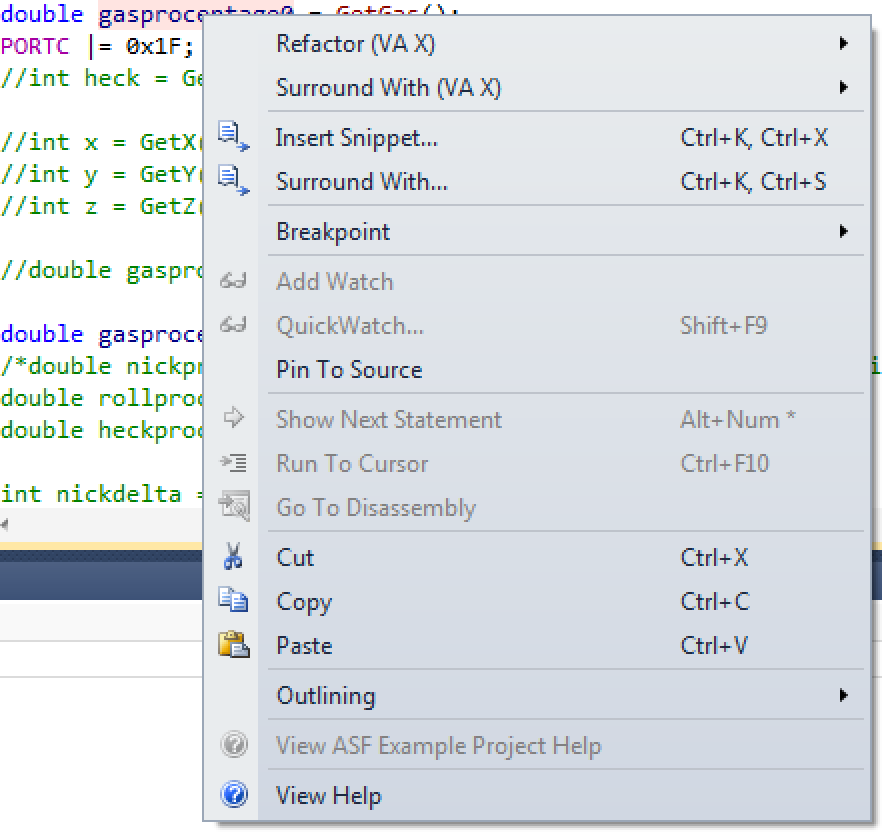

ich programmiere momentan im AVR Studio 5.1 für einen Atmega64.
Um das Programm auf den Atmega zu laden verwende ich einen AVR Dragon
über die JTAG - Schnittstelle.
Nun möchte ich Variablen während der Laufzeit des Programmes ansehen.
Dafür muss ich die Variablen zum Watch Window hinzufügen. Jedoch ist,
dass bei mir "hintergraut". (Beim Bild zu sehen)
Weiß jemand warum, dass bei mir so ist?
Danke für eure Hilfe

ich versuchs jetzt einfach mal =). Also bei mir geht das indem ich oben
auf Debug klick,  dann start debugging and break und dann so markieren
wie du es gemacht hast. Wahrscheinlich hilft das nichts oder?

Ich drücke ebenfalls auf "Debug".Ich habe auch schon alles probiert. Nur
die Variable markieren, die ganze Zeile markieren, eine "volatile"
Variable, usw...
Ich habe auch das 6er installiert und habe es auch dort versucht. Hat
leider auch nicht funktioniert.

Probiere es doch mal im Code, an der Stelle, wo der aktuelle
Debug-Cursor steht. Dort die Variable markieren und dann "Watch"
auswählen ...
Das funktioniert bei mir (JTAGICE) eigentlich immer ...
