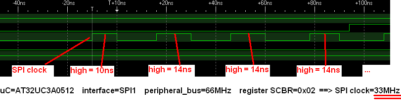

ich nehme gerade die SPI Schnittstelle vom AT32UC3 in Betrieb. Ist euch
schon aufgefallen, dass Atmels clock-Puls vom SPI immer etwas kürzer ist
als die restlichen (7 bzw. 15 Bits)? Im Errata kann ich darüber
allerdings nichts finden.
Zur Demonstration habe ich mal einen screenshot mit angehängt. Bei
kleinen Baudraten fällt das ganze nicht so auf. Verwendet man allerdings
höhere (in meinem Fall läuft clk mit 33MHz), ist es schon gravierender
und könnte durchaus Probleme bereiten die Spec des einen oder anderen
Slaves ein zu halten.

Immer sind andere schuld... sei es ein Hardwarefehler oder aber ein Bug
im Compiler... Das man selbst irgendwas falsch gemacht hat, das steht
natuerlich voellig ausser frage. Und da man auch den Code gleich mit
angehangen hat, um zu beweisen das man die Hardware richtig bedient, ist
ja auch alles in butter...
Fehler in Zeile 42!

Wie soll die Ansteuerung von Hardware-SPI dafür sorgen, dass die erste
CLK kürzer ist? Fällt mir beim besten Willen grade nicht ein. Daher
würde ich den Code nicht verdächtigen. Da man aber schon Pferde hat vor
der Apotheke kotzen sehen, könnte es wirklich hilfreich sein. Und sei
es, um das auszuschließen.
Kann ich dir nur zustimmen.
Was für einen Logic Analyzer benutzt du?
dumfbacke schrieb:
> Bei
Deutet schon bisschen darauf hin, dass dein Analyzer da nichtmehr
mitmacht. Triggerst du auch auf der CLK Signal? Würde evt. erklären
wieso die kürzere Zeit nur beim ersten CLK vorhanden ist...
