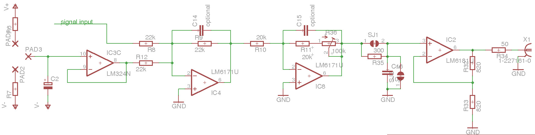

nun möchte auch Ich einen Funktionsgenerator haben, die Ausgangsstufe
besorgt mir jedoch sorgen:
max Frequenz soll ~1MHz sein, ich möchte jedoch auch die Amplitude und
Offset des Rechtecks verändern. Vorerst habe ich den TL082 verwendet,
deren Slewrate mit ~13V/us ist jedoch ziemlich bescheiden.
Nun bin ich auf schnelle OPVs(LM6171) umgestiegen und meine Frage ist
nun ob dies so funktioniert (siehe Anhang).
http://www.produktinfo.conrad.com/datenblaetter/1000000-1099999/001010839-da-01-en-IC_AMP_HI_SPD_LM6171BIN_NOPB_PDIP_8_TID.pdf
Quelle ist (es dürfte bereits Vorahnungen geben) der xr2206 - bis 100kHz
macht der durchaus ein annehmbares Rechtecksignal, darüber müsste ich
noch einen Komparator verwenden.
Der Ausgangstreiber ist etwas schwach, könnter dieser möglicherweise
eine AB-Endstufe treiben?
http://www.produktinfo.conrad.com/datenblaetter/1000000-1099999/001010843-da-01-en-IC_AMP_CUR_FBAC_LM6181IN_NOPB_PDIP_8_TID.pdf
Außer der Aufwand rechnet sich eurer Meinung nach überhaupt nicht, dann
werde ich einfach die TL082 nehmen und den Rechteck eben nur bis 100kHz
benutzen. (PCB 1layer)
Ich hoffe Ihr könnt mir ein paar Tips geben.
Mit freundlichen Grüßen,
Michael

Der OP LM6181 ist schon eine ganz brauchbare Lösung für den Ausgang. Für
den XR2206 alle mal ausreichen.
Für das Reschtecksignal lohnt sich aber ggf. auch noch ein 2. Ausgang,
etwa über Logic IC wie 74HC04 (mehrere parallel, ggf. auch 74AC04). Das
gibt sehr steile Flanken, und ein extra Triggerausgang für's Oszilloskop
ist immer hilfreich. Da gibt es verschiedene Lösungen. Bei den sehr
hohen Frequenzen kommen Potis an die Grenzen und man müsste für die
Amplitude eher Schalter vorsehen, etwa als Abschwächer am Ausgang.
Die Schaltung für Offset und Verstärkungseinstellung ist aber schlecht
gewählt: der Poti in der Rückkopplung des OPs ist von der Position nicht
gut, und auch viel zu hochohmig. Für einen CFB-OP passt die Schaltung
gar nicht. Den Poti lieber klassisch als Spannungsteiler nach GND. In
der Regel ist es auch besser erst die Amplitude zu variieren und dann
den Offset dazu zu addieren. Da sollte man auch mit einem OP auskommen
können.

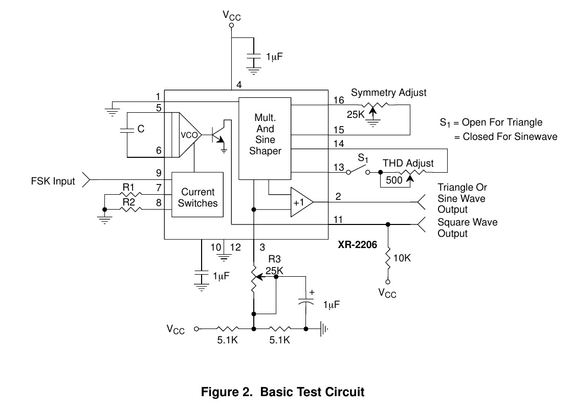

#3723783
Soweit ich mich erinnere sind bei XR2206 die Amplituden von Sinus und
Dreieck (Rechteckt sowieso) etwas verschieden - da braucht man in der
Regel ohnehin schon Wiederstände/Trimmer zum Abgleich. Einen Offset
sollte es dabei eigentlich nicht geben, abgleichen könnte man den aber
auch passiv zusammen mit der Amplitude. Es ist ja auch immer die Frage
wo man den Bezugspunkt hinlegt beim XR2206.
Im Prinzip sollte es reichen einen OP für das addieren des Offsets und
dann den LM6181 für die Endstufe zu haben. Die Ausgangsstufe mit 2
facher Verstärkung ist schon ganz gut - das sorgt für etwas Reserve bei
der Stabilität und davor braucht man keine so hohen Slew raten.
OP #3724002
ja das ist richtig, die Dreieckamplitude ist ~3x Größer als jene vom
Sinus (bei gleichem Widerstand am Pin). Das mit dem Bezugspunkt habe ich
nun nicht ganz verstanden, vermutlich meinst du den Pin welcher mit BIAS
bezeichnet ist. Im Datenblatt wird dieser nicht näher beschrieben, nur
mit einem Kondensator gegen V- versehen.
Wenn ich den XR2206 also mit +/-5V versorgen würde, sollte ich dann
Pin10 (BIAS) am besten den Kondensator anstatt mit V- mit GND verbinden?
- das Datenblatt gibt hierzu leider keine weiteren Hinweise und um das
Equivalent Schematic Diagram zu verstehen fehlt mir leider eindeutig
noch Wissen/Erfahrung.
Wenn so der Sinus/Dreieck  seinen Offset verliert, wäre das die
angenehmste Lösung!
Dann kann ich einfach Symmetrisch versorgen, Sinus+Dreieck direkt
Verstärken, den Rechteck über ein Logikgatter auch direkt Verstärken und
einen gewünschten Offset hinzuaddieren.
Nun es gibt da noch ein Problem - die Frequenzabhängigkeit der
Amplitude. Auch schafft der XR2206 bei 20V Versorgungsspannung nur 14Vpp
beim Dreieck ohne zu clippen. Daher ist mir eine externe Verstärkung
schon am liebsten.
Bei etwa 2V Sinus bleibt dessen Amplitude über den ganzen
Frequenzbereich gleich.
Nun gut, erstmal vielen Dank für die Infos, ich werde nun noch ein wenig
darüber nachdenken und melde mich dann ;)
Mfg Michael

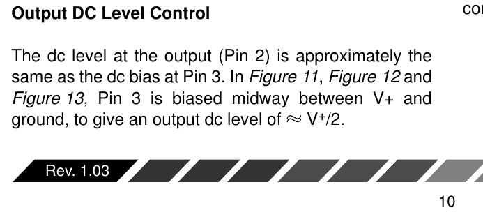

#3724128
Eine symmetrische Versorung für den XR2206 ist schon nicht schlecht. Der
Widerstand an Pin 3 kommt dann nach GND. Danach sollten Sinus und
Dreieck vom DC Pegel schon gleich sein. Das Rechteck muss man sich halt
mehr oder wenige selber formen und im Pegel anpassen.
Der Bias, die Timig-Widerstände und der AM Eingang beziehen sich auf die
neg. Versorgung (Pin12). Entsprechend kommt der Kondensator an Pin 10
auch nach V-.
Ein gewisse Verstärkung hinter dem Genrator wird man schon gebrauchen,
schon weil man den XR2206 eher mit +-5 bis +-9 V Versorgen wird (wird
nicht so heiß), den Verstärker am Ausgang aber eher mit +-12 V bis +-20
V.
OP #3724289
vielen Dank für deine Hilfe, habe nun etwas nachgebessert.
Es wäre toll, wenn du nochmal über die Ausgangsschaltung drübersehen
könntest. Kann ich den LM6171 in der nichtinvertierenden Schaltung mit
5k in der Rückkopplung betreiben? (Ausgang 2 vom XR2206 wird dann
nämlich kaum belastet)
Hmm ich hatte dich vorher wahrscheinlich falsch verstanden!? Wenn ich
nur einen Opamp benutzen würde, müsste ich doch die Amplitude mittels
XR2206 einstellen, ansonsten brauche ich ja 2, 1x für Amplitude + 1x für
Offset?
Mfg Michael

#3725249
Beim Plan sind da noch ein paar Fehler:
1) Am Pin 3 sollte keine Kapazität nach GND. Da kommt das Signal als
Strom raus, und wird über den Widerstand in eine Spannung überführt, die
dann an Pin 2 niederohmig ausgegben wird. Die Widerstandswerte am Pin 3
sind auch eher an der oberen Grenze, vom Gefühl her lieber etwas weniger
(10 K) wenn man auch hohe Frequenzen haben will - lieber noch mal
nachlesen.
2) Die Spannung für die Freqienzeinstellung bezieht sich auf den Bias
Pin des XR2206. Also die Spannung von Pin 10 Abgreifen, Ein OP als
Impedanzwandler dahinter und den Poti zur Einstellung dann noch -5 V.
Die extra 2,7 V ref. kann somit entfallen. Als Alternative wäre ein
Aktive Stromsenke (mit OP und MOSFET) gegen die -5 V möglich. Das hätte
ggf. leichte Vorteile wenn man mit der externen Spannung sehr weit
runter will.
3) Wegen dem Bezug zum Bias Pin sollte man für den Externen Eingang so
etwas wie einen Differenzverstärker (LM324 + 4 Widerstände reicht)
vorsehen. Es macht schon Sinn die Externe Spannung auf GND wie die
Ausgabe zu beziehen.
Auch für den FSK und AM Eingang sollte man nicht drekt auf den XR2206
gehen - wenigstens ein ESD Schutz wäre angebraucht, schließlich ist
abzusehen das der XR2206 nicht mehr so gut nachzubekommen sein wird.
4) Die Umschaltung mit dem 4066 ist nicht gut: diese CMOS Schalter haben
einen realtiv hohen On Widerstand, der Temperaturabhängig ist - das gibt
unnötige Drift. Im Prinzip könnte man vom internen Poti an Pin 7 gehen,
und mit der Externen Spannung an Pin 8, sofern man die FSK Modulation
nicht braucht. Sonst sollte man eher erst Umschalten und dann noch einen
Impedanzwandler dahinter haben, alternativ sonst viel niederohmigere
MOSFETs (z.B. BS170) als Schalter.
Dass die Umschaltung der Kondensatoren so geht halte ich für fraglich -
zumindest die 100 K Widerstände sollten nicht an den C2 Eingang gehen,
sondern eher nach -5 V. Es ist auch noch etwas die Frage was für Pegel
da ans Gate gehen -5 V für Aus und + 5 für An könnte passen.
Einige der Umschaltungen die per Relais geplant sind, könnte man auch
gut über CMOS Schalter (z.B.74HC4053 - passt ganz gut zu +- 5 V)

Es fehlt irgendwie noch die Amplitudeneinstellung der Potentiometer,
z.B. da wo die Leitung "Signal" ist. Für den Ausgang wäre es ggf. noch
hilfreich, wenn man LEDs hat, die anzeigen wenn man mit dem
Ausgangsverstärker ins Klipping geht.
Ähm ja .. das habe ich in der Hitze des Gefechts völlig vergessen.
Sollte beim Nichtinv. Verstärker in der Ausgangsstufe sein - ist
mittlerweile vermerkt, habe aber noch kein konkretes Bauteil ausgesucht.
Zur Clipping-Anzeige habe ich jedoch noch eine Frage:
Kann man das ganz simpel mit einem Komparator auf die Signalleitungen
der Endstufe realisieren?

Bei den Differenzverstärkern sind noch 2 Widerstandswerte falsch: die
Rückkopplung sollten auch 3,9 V sein, wenn ein Full Scale Bereich von
etwa 8 V gewünscht ist.
Die Position für den Poti ist noch nicht so gut: der Einstellbereich für
die Amplitude ist da recht begrenzt. Besser ist da eher die Schaltung
als Spannungsteiler gegen GND: Entweder vor oder hinter IC4.
So wie gezeichnet liegt der Mittelwert beim Sinus da wo beim Rechteck
der untere Wert liegt - das kann passen, ist aber Geschmackssache. Die
Übersteuerung ginge einfach über Komparatoren am Ausgang (oder der Stufe
davor).
> davor).
Hmm.. der Mittelwert von Sinus/Dreieck und Rechteck sollte bei beiden 0V
betragen, da der Schmitt-Trigger für den Rechteck auch mit +/-5V
versorgt wird und der XR2206 - auch mit +/-5V versorgt - den
Sinus/Dreieck in die Mitte - also GND liegen sollte.
Die Lösung mit dem Potentiometer hat mir zuerst nicht so gut gefallen -
durch das clipping wäre auch ein Trapez erreichbar - dieser wäre jedoch
nicht mehr in der Amplitude veränderbar. Außerdem wäre ich in der
kleinstmöglichen Amplitude eingeschränkt.
Am schönsten finde ich das Poti hinter IC4.

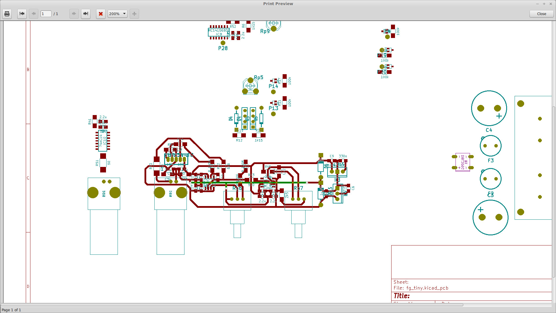

da ich im Moment und auch in letzter Zeit viel zu tun habe/hatte, geht
es mit der Schaltung nur schleppend voran.
Dazu kam auch der Umstieg von Eagle zu KiCad usw.
Nun habe ich eine Frage zum Layout:
- Vorerst habe ich mit 1-Layer (grün=Drahtbrücke) angefangen
- Den kritischen Teil mit LM6171 und BUF634 geroutet
Ich bin mir nun nicht sicher, ob dieser Teil so funktionieren würde (mit
im Rahmen von 1-Layer möglichst wenig Schwingen).
Über Kritik zum bereits gelayouteten Teil wäre ich sehr dankbar (3
OR-Widerstände sind in Verwendung - ich hoffe man kann sie erkennen).
Zipfile: ganzes Projekt
lg michael
